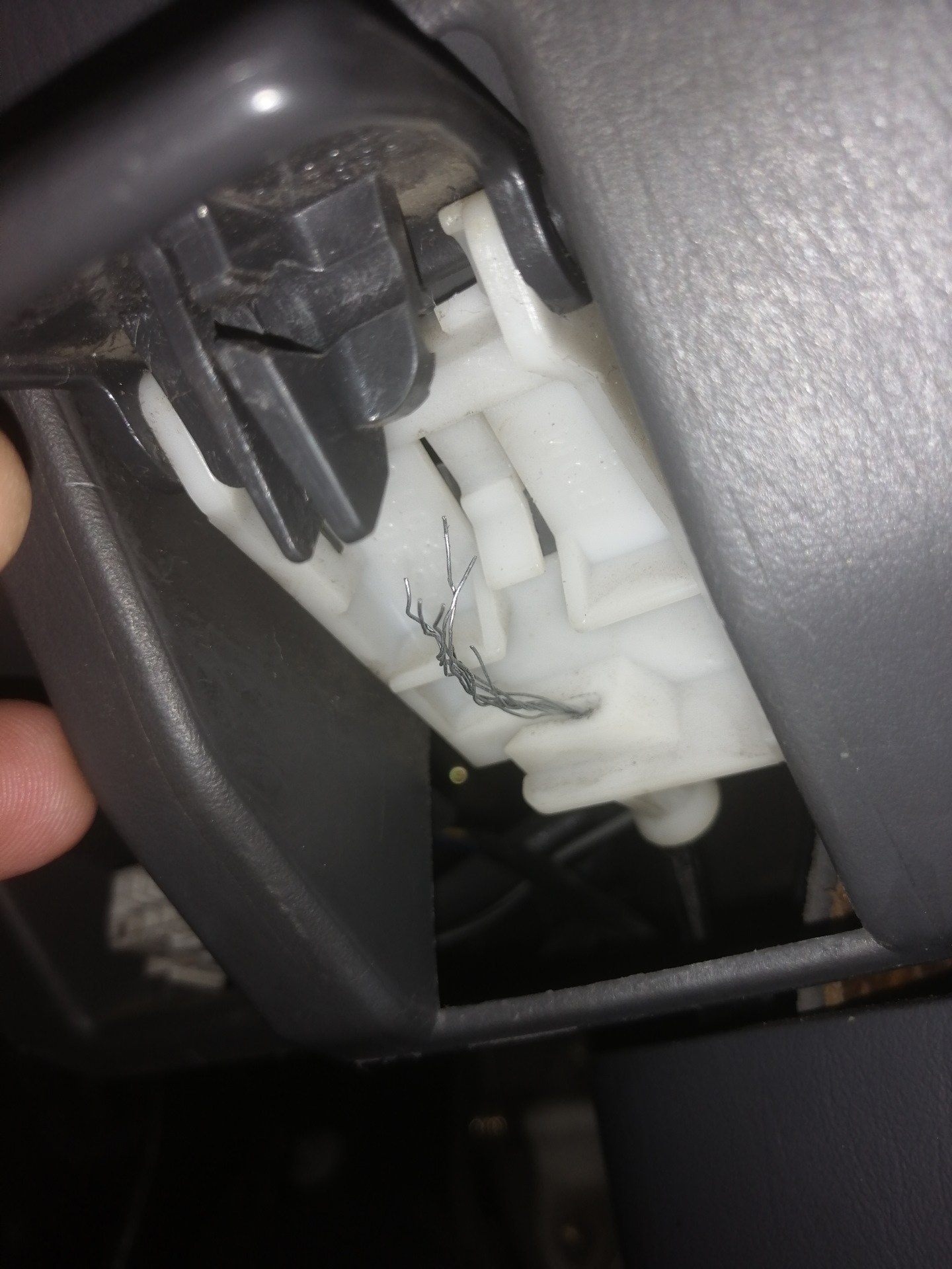

Здесь трос заходит в салон

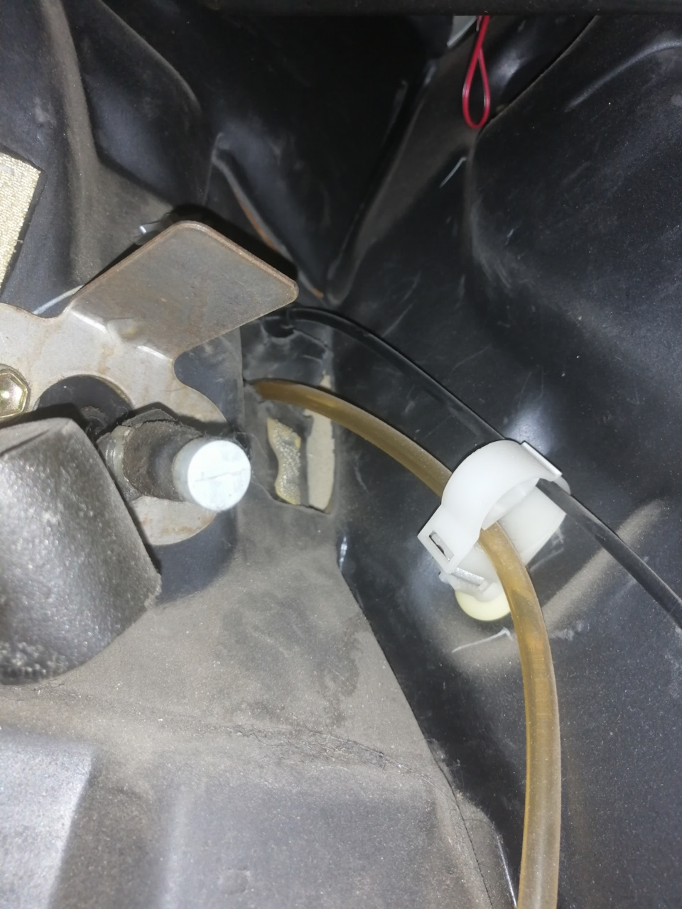

За подкрылком трос находится вместе с шлангом омывателя
