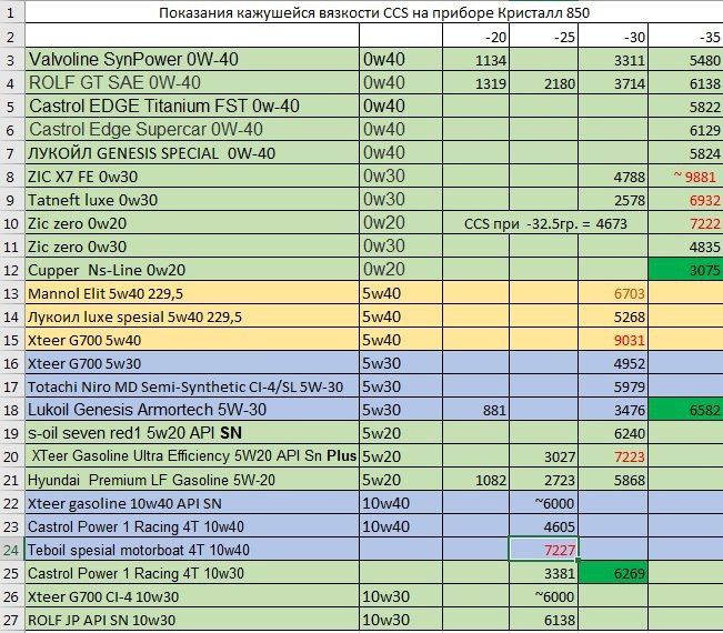

Многие знают что срача было много изза кристалла 850, когда обосралось масло Профикс 0в20 и 5в30 и Зик 0в30, баталии были жаркие на оилклубах, и в итоге пенсионера24 забанили на оиле, что печально! Время шло и решил я еще раз сделать тесты, проверить желтую коробку и развлечся) купил зик Х7 fe 0в30, хтеер г700 5в30 и 5в40, для разнообразия Тотачи CI-4 5W30, и MANNOL ELIT 5W40, , с одной стороны инфы по маслам мало а на кристале они хорошо себя проявили.
Тест опять был слепой! Пенсионер 24 не знал что тестит! В итоге зик 0w30 хоть и был другой партии показал такие же результаты 9800Ссс завалив тест! что каа бы показало стабильность и Зика и кристалла)))
Хтеер 5w30 порадовал 4900Ссс а вот 5в40 завалил тест 9031Ссс, он кстати и в бутылочкк у меня при — 18 бежал как уаз 10в40, за что и был отправлен на тест!
Тотачи оказалось отличным 5979Ссс, Маннол тоже вполне сносно уложился в пределах погрешности 6700Ссс, хотя в бутылке маннол в — 18 течет быстрее Лукойла люкс специал5в40.

Набрал я кастрола, в том числе мотоциклетного 4т 10в30 и 10в40, суперкара и еджа 0w40, где то писали что суперкар синтетичнее) ну вот значит поговорил с Пенсионером24 и договорились! + Виктор попросил купить зик зеро в москве и отправить, заодно кинул клич знакомым отликнулся Дмитрий Анатолич arabian-horse прислав куппер0в20, и Валера Veles. veles158 (модератор оилчейса, масломаньяк и давний друг torcona) оплатив литруху хтеера ультра эффициент 5в20, а я прикупил еще s-oil red1 5в20, чтобы были проблемные корейцы представлены в тесты, ну и думаю многие набрали s-oil по распродаже, мне показалось оно интересным, кастрол 0в20 уже не стал брать мне оно никуда, а Губкин хозяин оилчеса оказался редким жмотом) пожалев для маньяков и науки даже 100р.)… ну да ладно! немного я их попереворачивал в бутылках, и оказалось что при — 18 кастрол 4т 10в30 был жиже суперкара 0в40!.. и текло на уровне жидких 5в20, что было забавно! Еще меня напрягало масло лукоил люкс специал 5в40 229,5, текло слабо слабовато при — 18, хуже маннола с 6700ССс, решил все таки отправить проверить! а оно оказалось жиже обычных лукойлов показав. 5268Ссс!

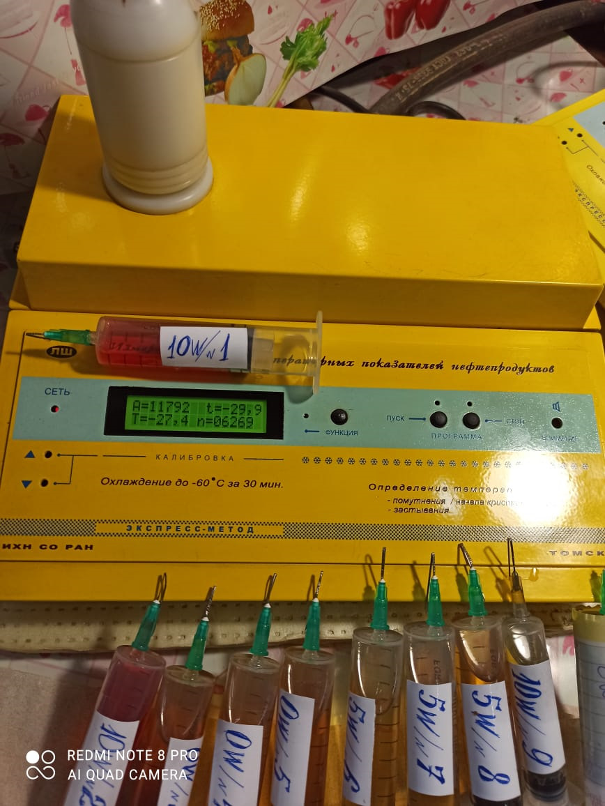

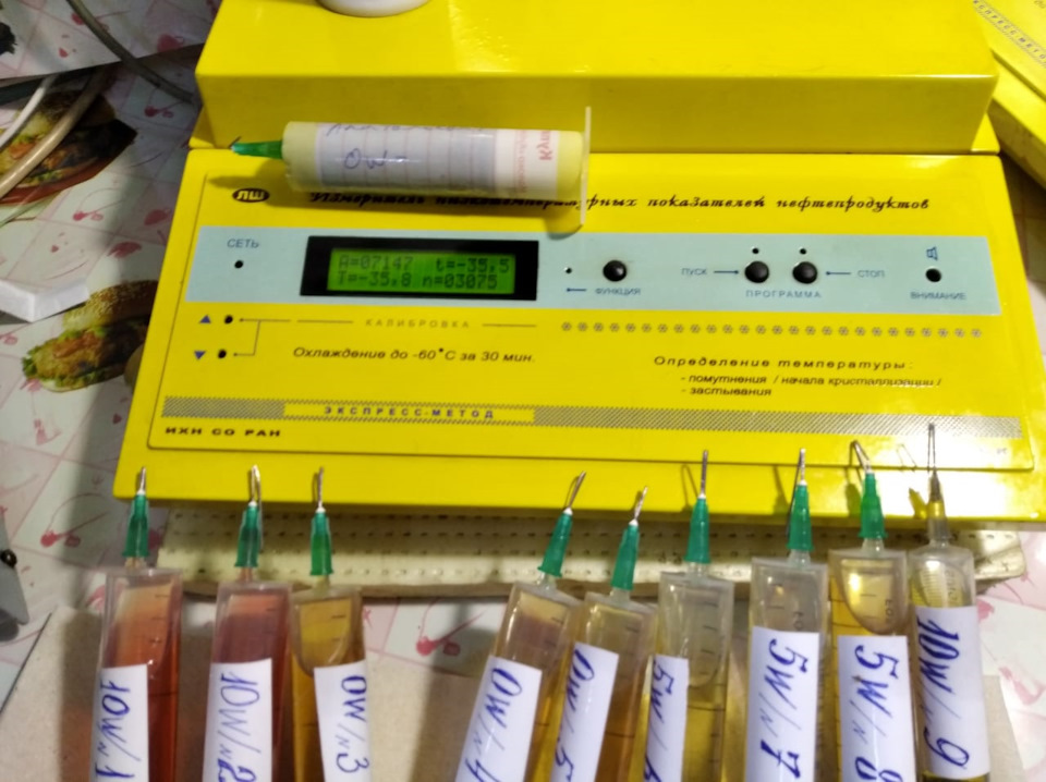

В этот раз Пенсионер 24 был любезен и сделал фото каждого замера по типу такого! Кастрол 4т 10в30 меня удивил, по факту оказался 5в30! Значит базы там хорошие присутствуют! Кому интересно, рекомендую поизучать таблицу, где есть возможность вычислить коэффициен приращения вязкости на — 5гр., очень интересная инфа получается, заметно что у синтетичных масел этот коэф. заметно ниже, думаю поэтому корейские недорогие масла оказываются на грани фола, а масла где реально добавляют Пао выделяются более пологой кривой к концу рабочего интервала температуры.
Думаю все выкладывать смысла нет, если нужно напишите, а я выкладываю таблицы где все масла которые приехали от меня

Еще раз отдельное спасибо Виктору Пенсионер24, низкий поклон и крепкого здоровья! Кристалл 850 наша правда жизни как она есть! Хорошие масла отлично проходят тест! Как мы видим даже 0в40 не заваливают! А куппер 0в20 показал выдающиеся результаты, он был не пронумерован но по моему поставил рекорд!

В 18 строке какой конкретно Армортек а5/б5 (не помню как эта линейка именуется) или а3/б4(на канистре НК написано, типа для Хундай/Киа)?
Конечно а5в5) по ССс даже видно)… тут канистра есть www.oilchoice.ru/viewtopi…4445a0fe5414ed4f81de97c11
Ясно спс.
