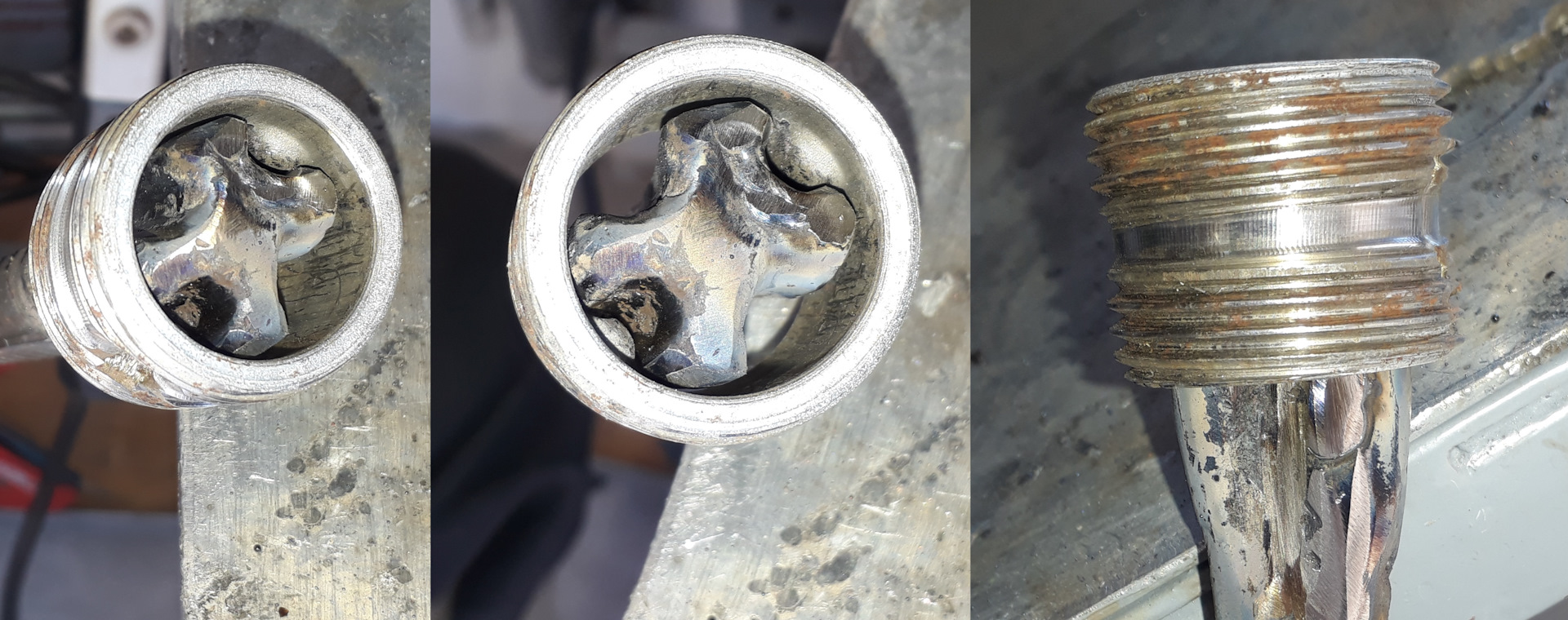

Руки еще слушаются голову. Куски арматуры (D18) ждали свого звездного часа.
Сралочный аппарат всегда на готове. Простую лопатку делать не интересно!
Гайка на 24, лишняя головка на 17. Концы арматуры, заточены лепестковым кругом, для посадки.
Приваренную гайку, с обеих сторон обточил до 24 мм. Тупо сточил грани. Внутренний диаметр ниппеля как раз 24мм в диаметре. 18 мм расстояние между вдавленными зацепами ниппеля.
Четыре надреза под зацепы ниппеля.
Дополнительно проварены рабочие плоскости, там где резьба гайки проявилась.
Опыта сборки барей нет, от слова совсем. По этому варил насмерть. Смотрел картинки подобных изделий, удлинил упорные ребра.

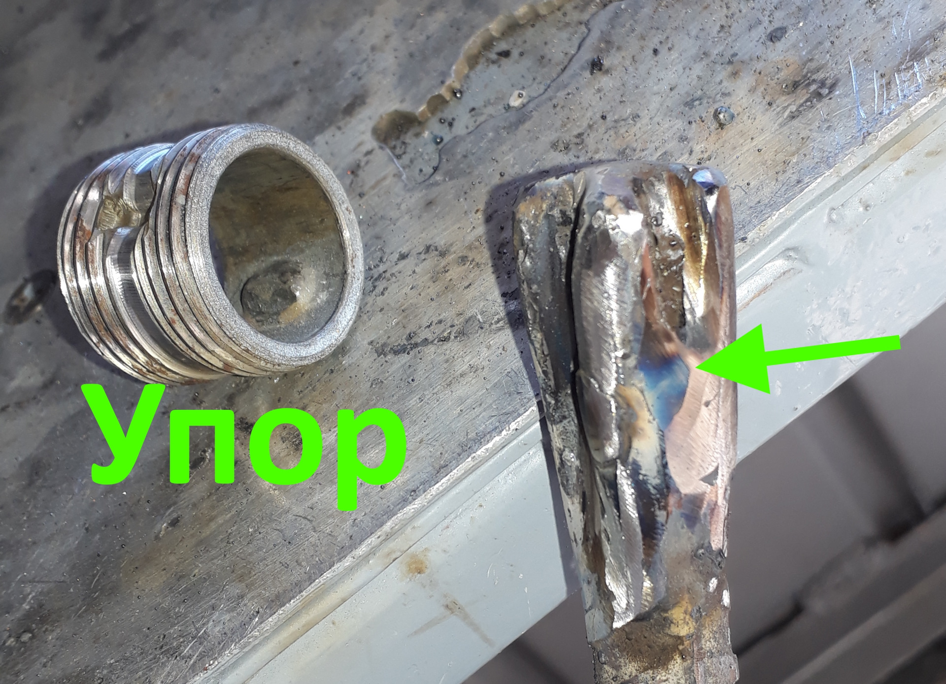

Чтобы быть уверенным, что ключ на нужной глубине, заглушил пару пазов.
Оборотная сторона медали, такого решения. Приходится проворачивать на 90 градусов при утапливании и внимании. Больших неудобств, от этого я не испытывал. Наоборот я уверен, что ключ не убежит с заданной глубины. Никому не навязываю своего решения, не знаю можно так было?
Поскольку всем не угодишь, то стараюсь угождать только себе.
Головка № 17, для вращения, компактно удобно, стандартной трещоткой или воротком. Трубу к воротку, при необходимости, легко применить.
Испытания прошли успешно, глубина секций временно отмечена изолентой, может быть позже покрашу и цветные кольца нарисую в проточках.
Все, на этом, могу дать бесплатно попользоваться, только не хочется, как обычно, забирать ногами.)

Упор помогает поймать нужную глубину и не проскакивает.
Скажу так встречал по роду своих работ ключ с подобным упором. Стачивал его нахер. Просто разбивал ключ метками на глубину секций и всё. Проблема в том что всё ключи попадались говенные что за 500р что за 2000р.А тут тупо хорошая идея. И в арматуре идёт достаточно адекватный металл А не пластилин.Буду делать такое же, но со своим видением конструктива под крутящий механизм. Спасибо за хорошую идею. 👍
Не благодари, лишь бы на могилу не плевали.)))
Как себе ведёт а работе, сье рукоблудство👍? Не скручивает по по длинне оси саму арматуру? Не гнёт дугой. Если действительно рабочий ключ, то зделаю себе такой. Сам пойми не охото тратить время и силы на не рабочий DIY.
Свои задачи выполняет по всем задумкам, меня полностью все устраивает, цел и не вредим.
Даже трубу для рычага применяли когда трещетка не осиливала все выдержал.
