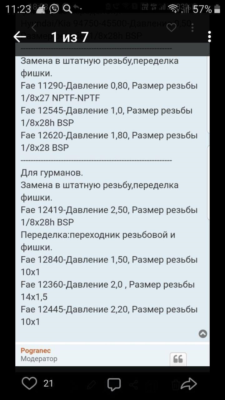

Все собранное пришло с опытом эксплуатации своей и других машин. Многие болячки которые испытал на себе и не хотел бы что бы у вас это случилось, для этого собрал как бы рекомендацию.Собиралась эта информация годами. Так вот купили Вы себе машину с мотором d4cb что нужно сделать в первую очередь. 1 может покажется глупым сливаем масло и снимаем поддон. снимаем масло приемник моем хорошо по желанию обрезаем лишнее чтобы была только сетка.режем масленый фильтр смотрим наличие стружки. все собираем заливаем новое масло.2 меняем штатный датчик давления масла на хотя бы 1 бар, не плохо бы узнать реальное давление масла. Датчик температуры на старексах тоже показывает ни о чем, что бы в дальнейшем избежать проблем ставим дополнительный, есть проблема трубки задней печки их желательно сразу осмотреть если состояние плохое, заменить.

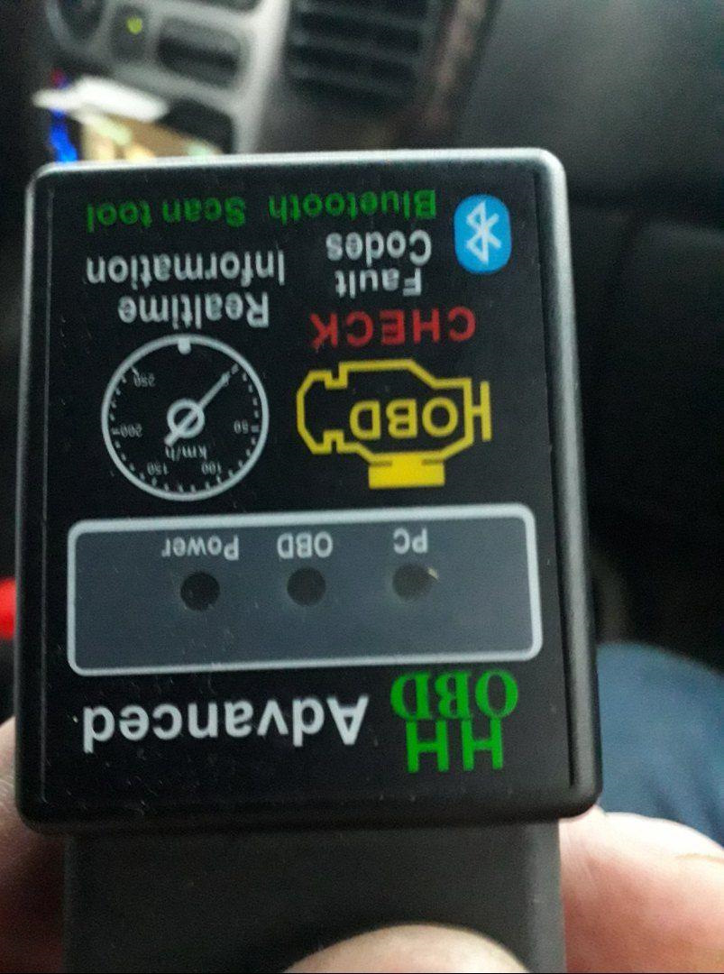

Проверить вискомуфту вентилятора.

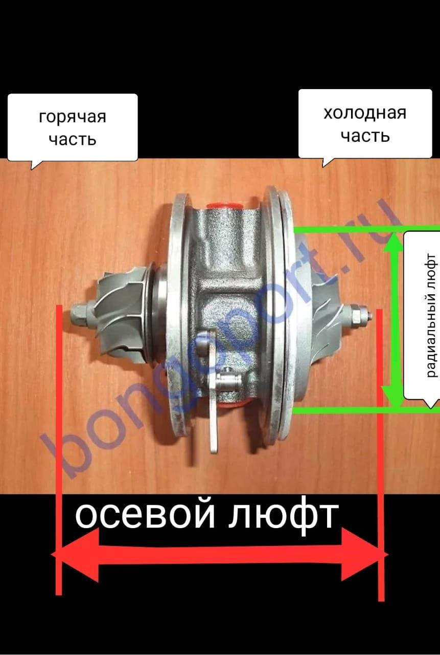

По возможности, открутить от холодной части турбины отвод и покачать пальцами колесо турбины. Осевого люфта ощутимого быть почти не должно. Радиальный на ощупь 0,5 мм.
