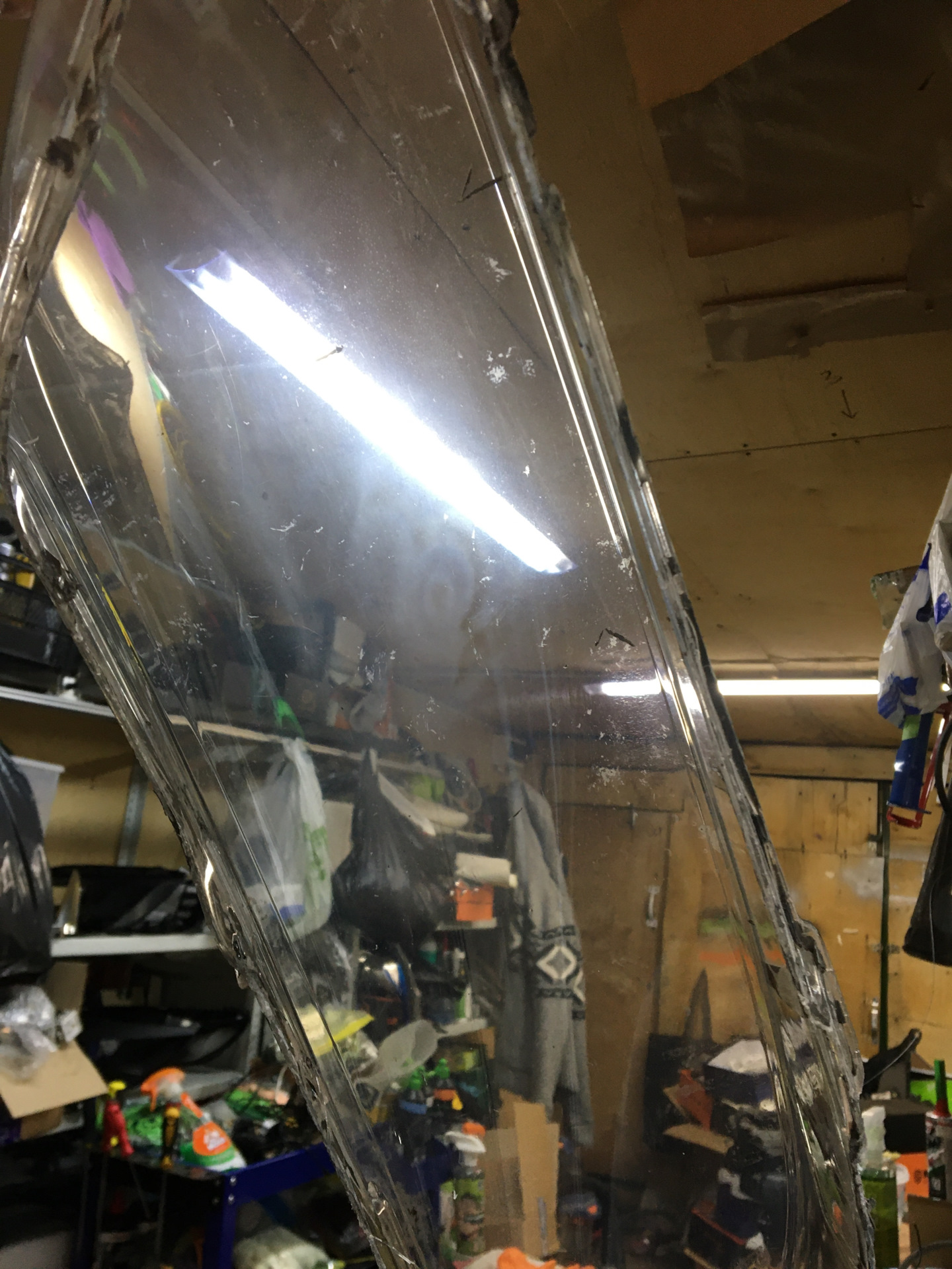

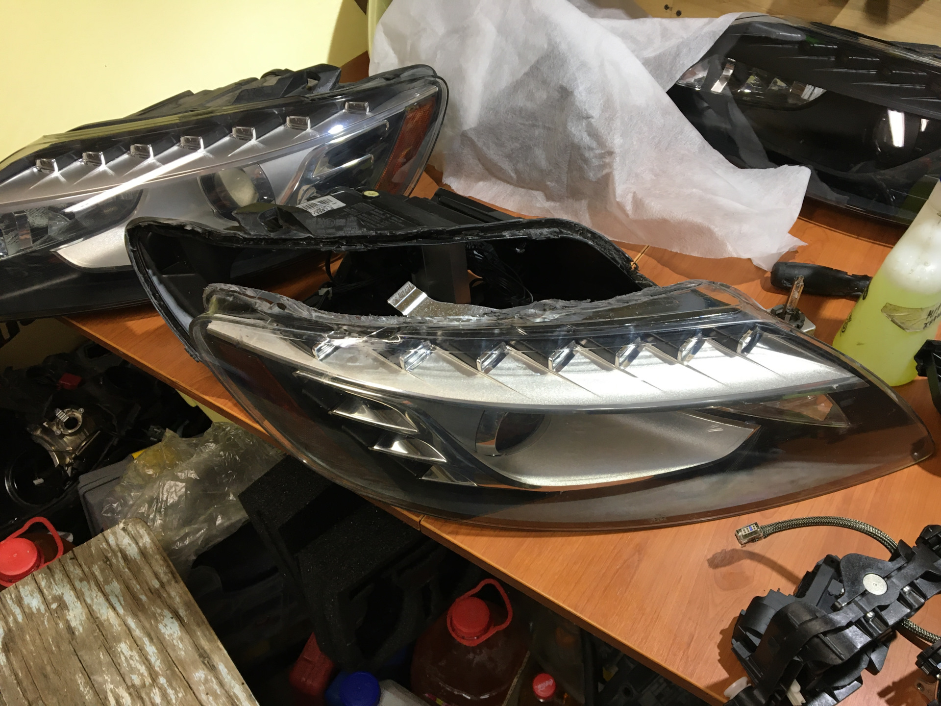

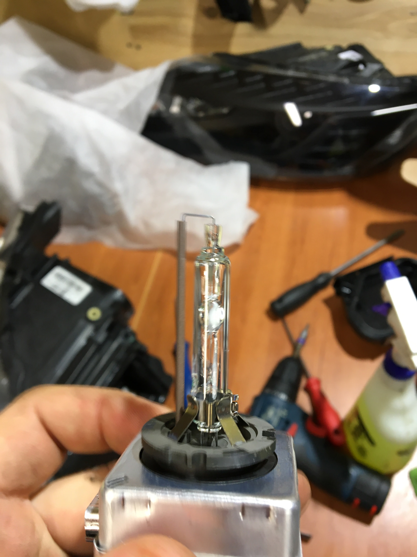

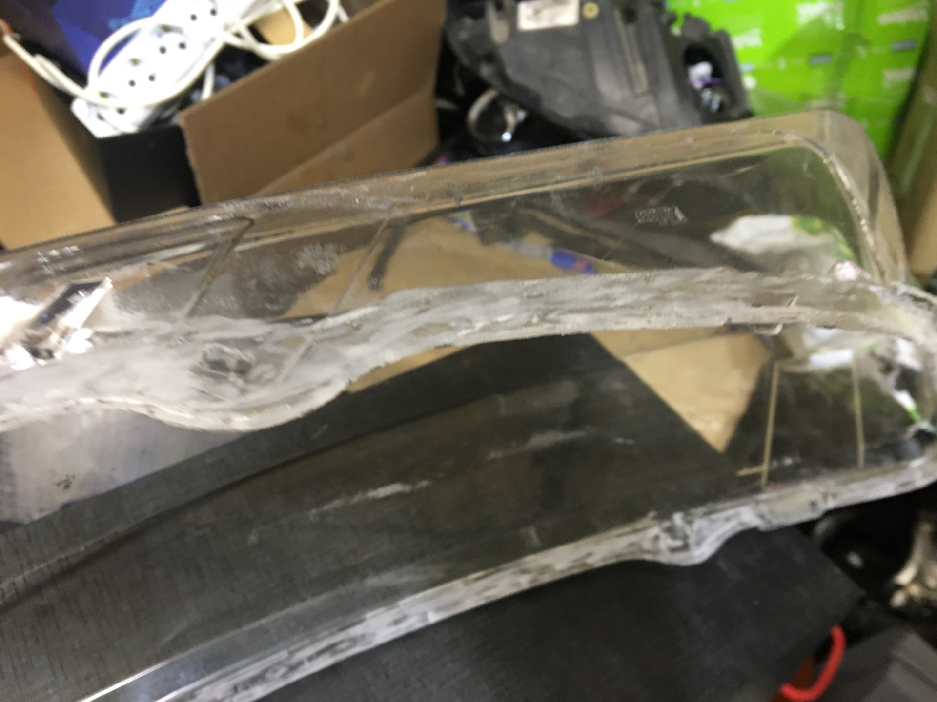

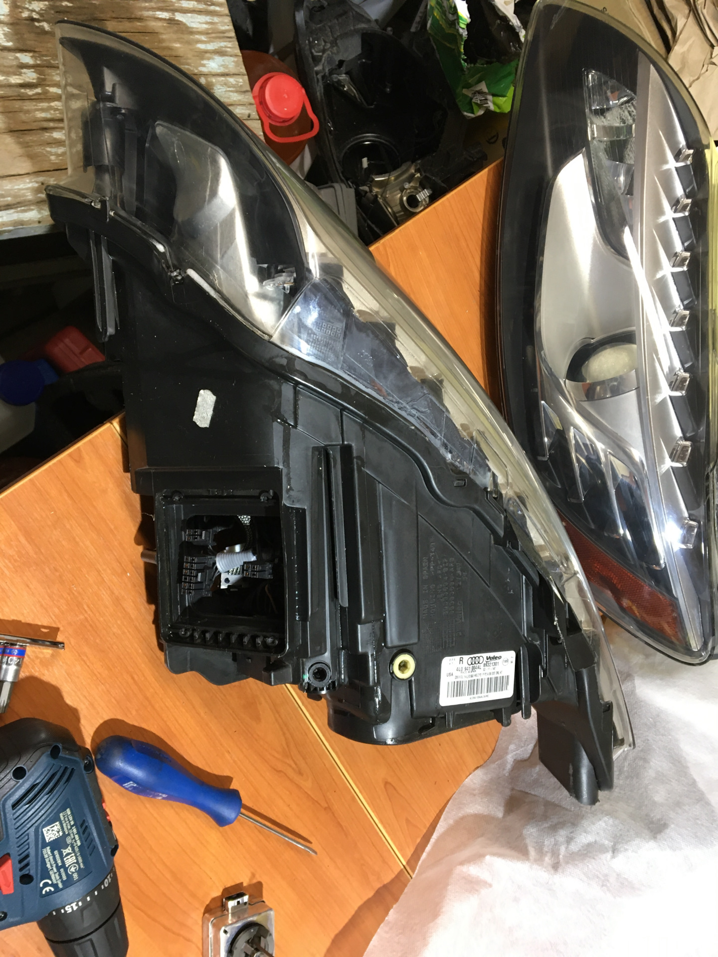

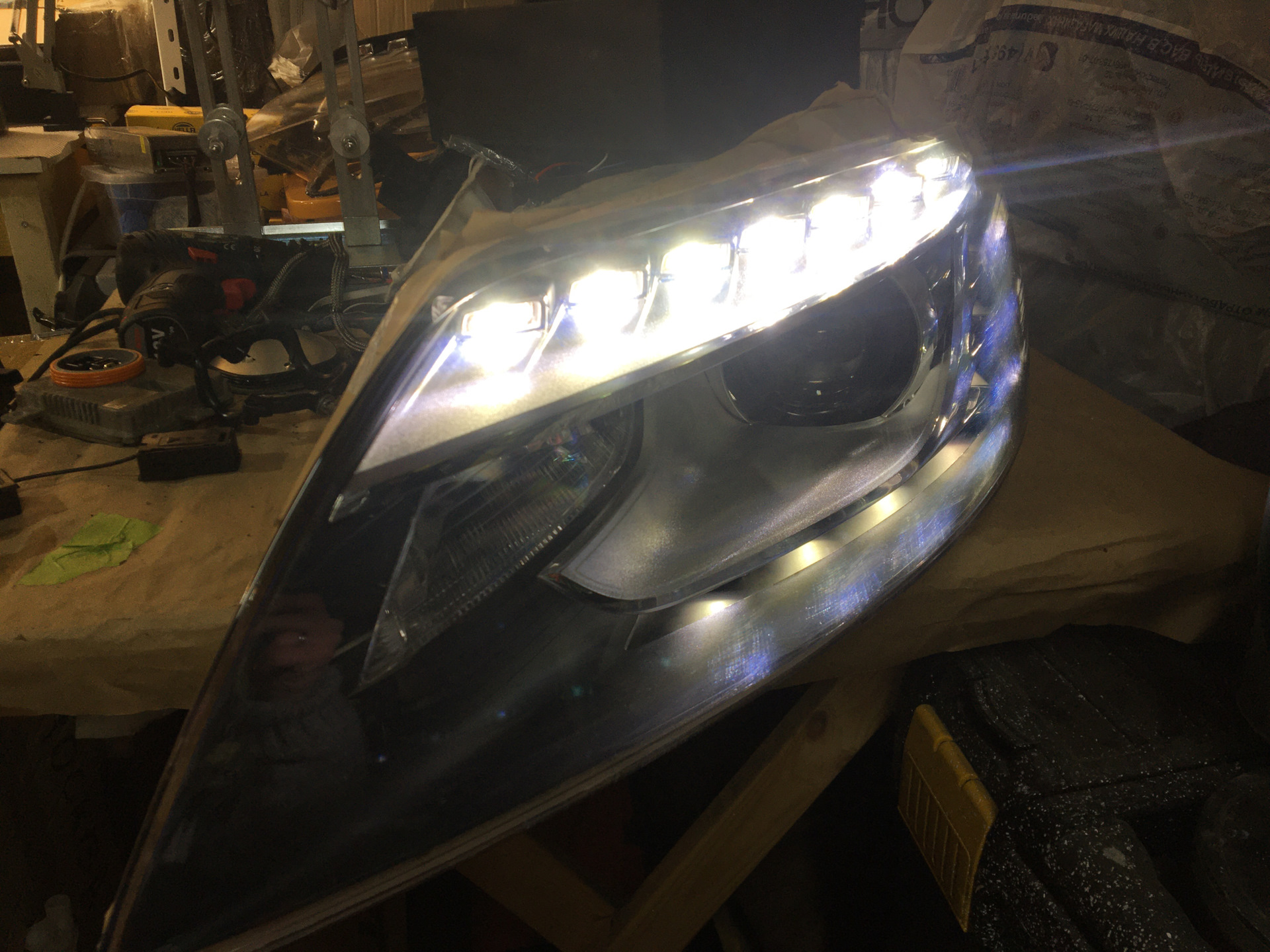

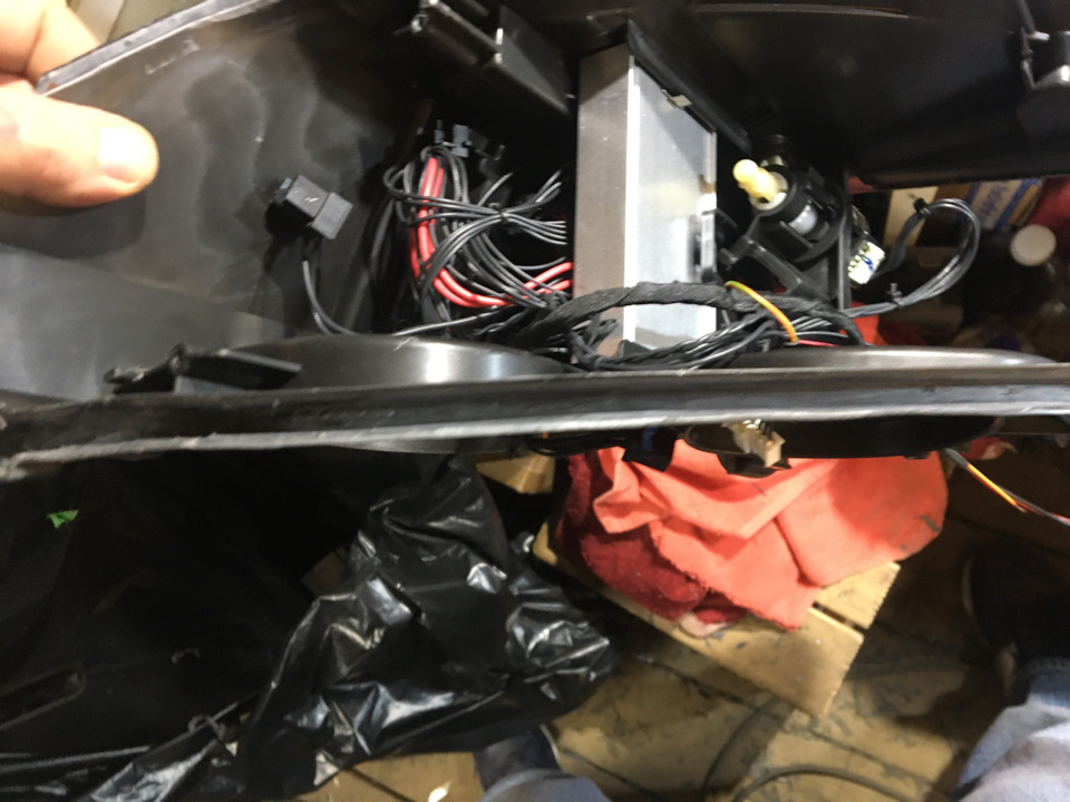

Приехали фарки на обслуживание, не простые а пендосовские!

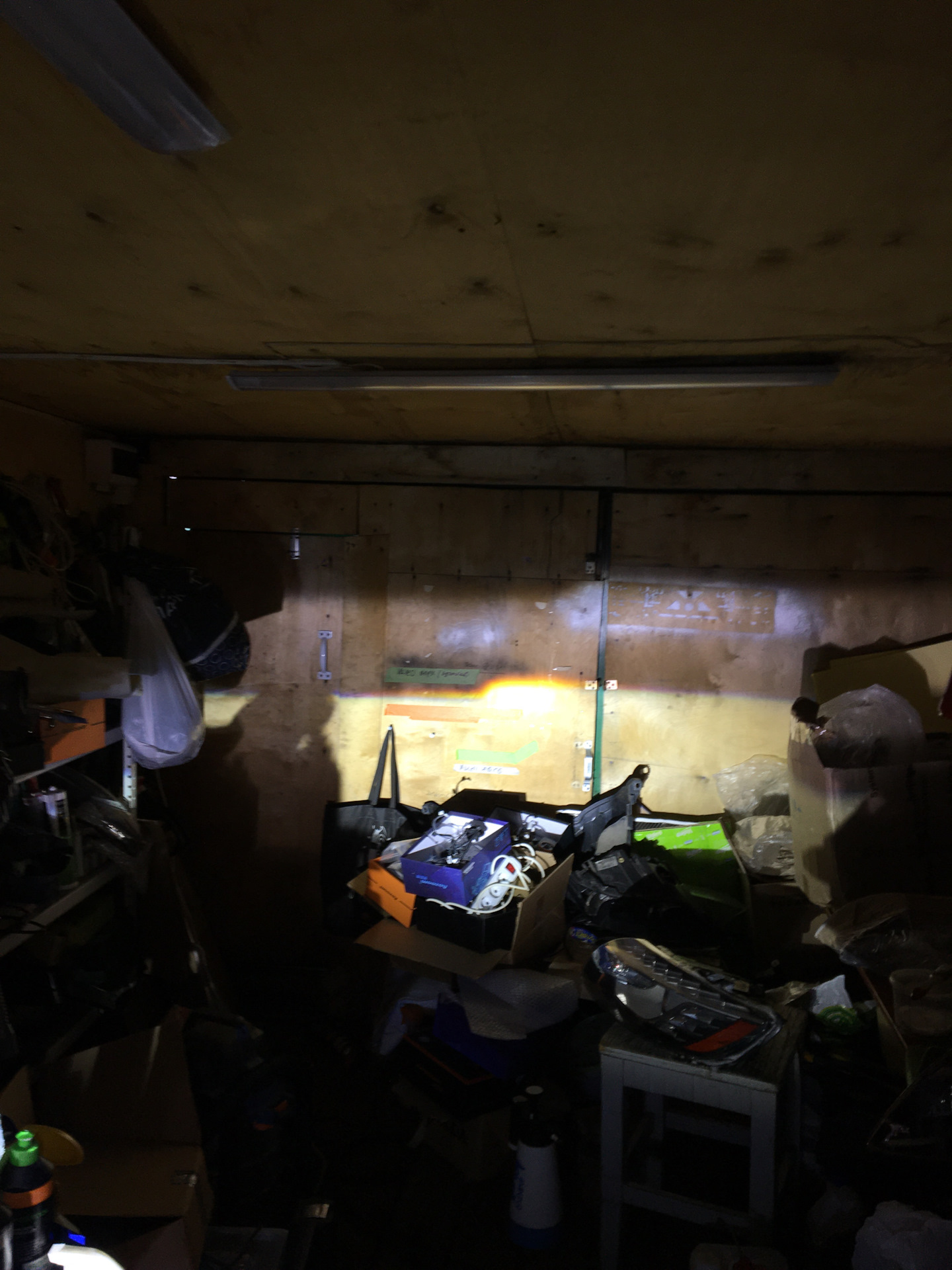

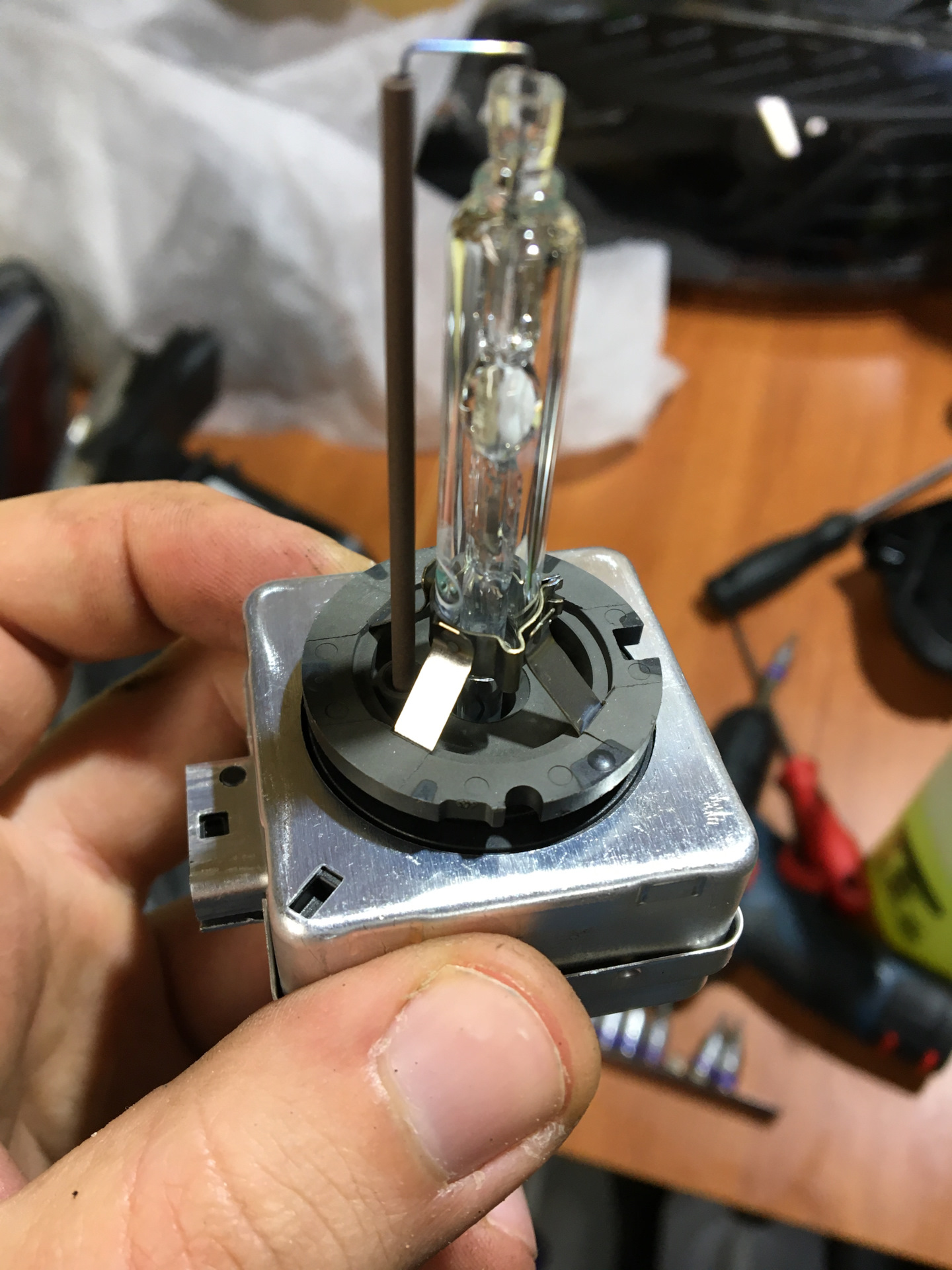

Куда светит штатный свет для меня большая загадка, мало того что линза уже выгорела еще и госты по свету другие, в общем света нет от слова совсем, да еще и лампе 10 лет, и ведь еще работает курилка.

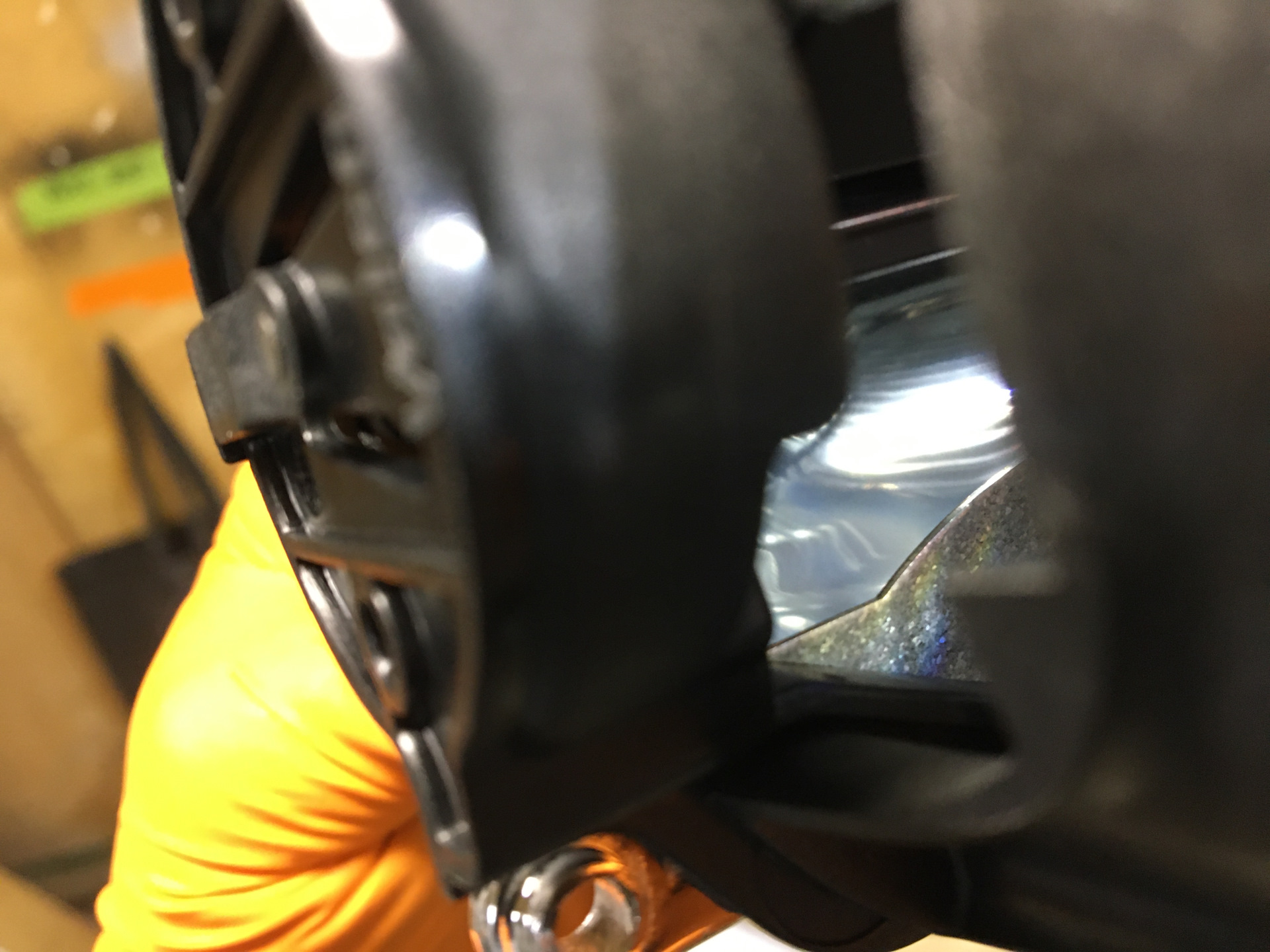

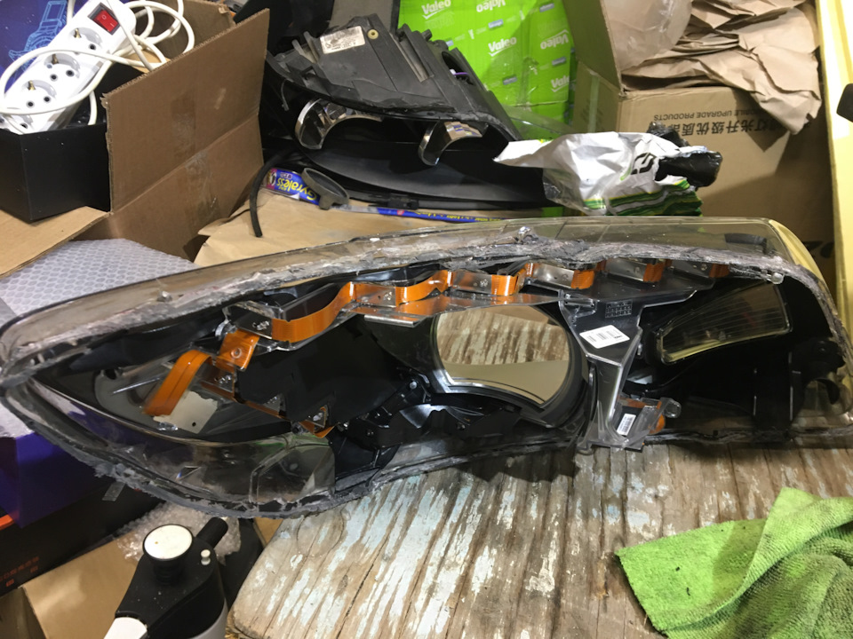

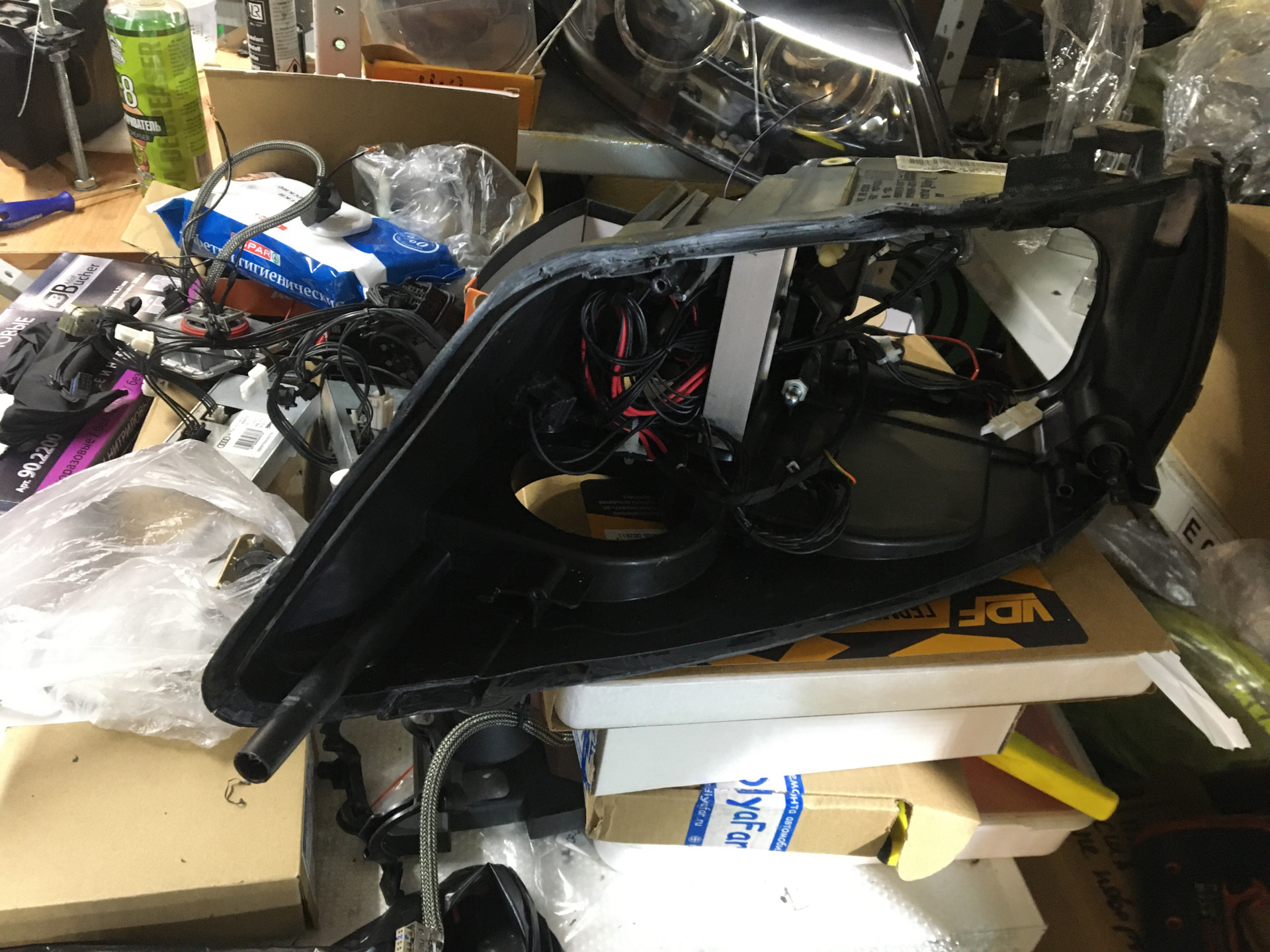

Отличий по конструкции от европейцев кроме наличия габарита в рефлекторе на краю фары нет, там стоит два диода, ничего интересного.
Ну и шторка модуля совсем другая.
Остальное все как всегда.

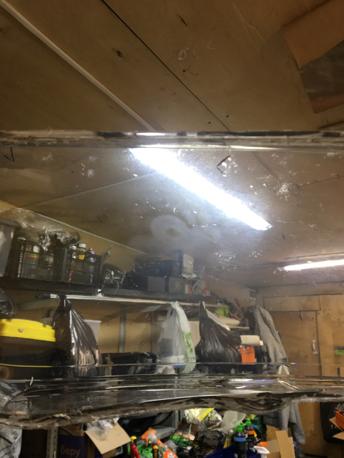

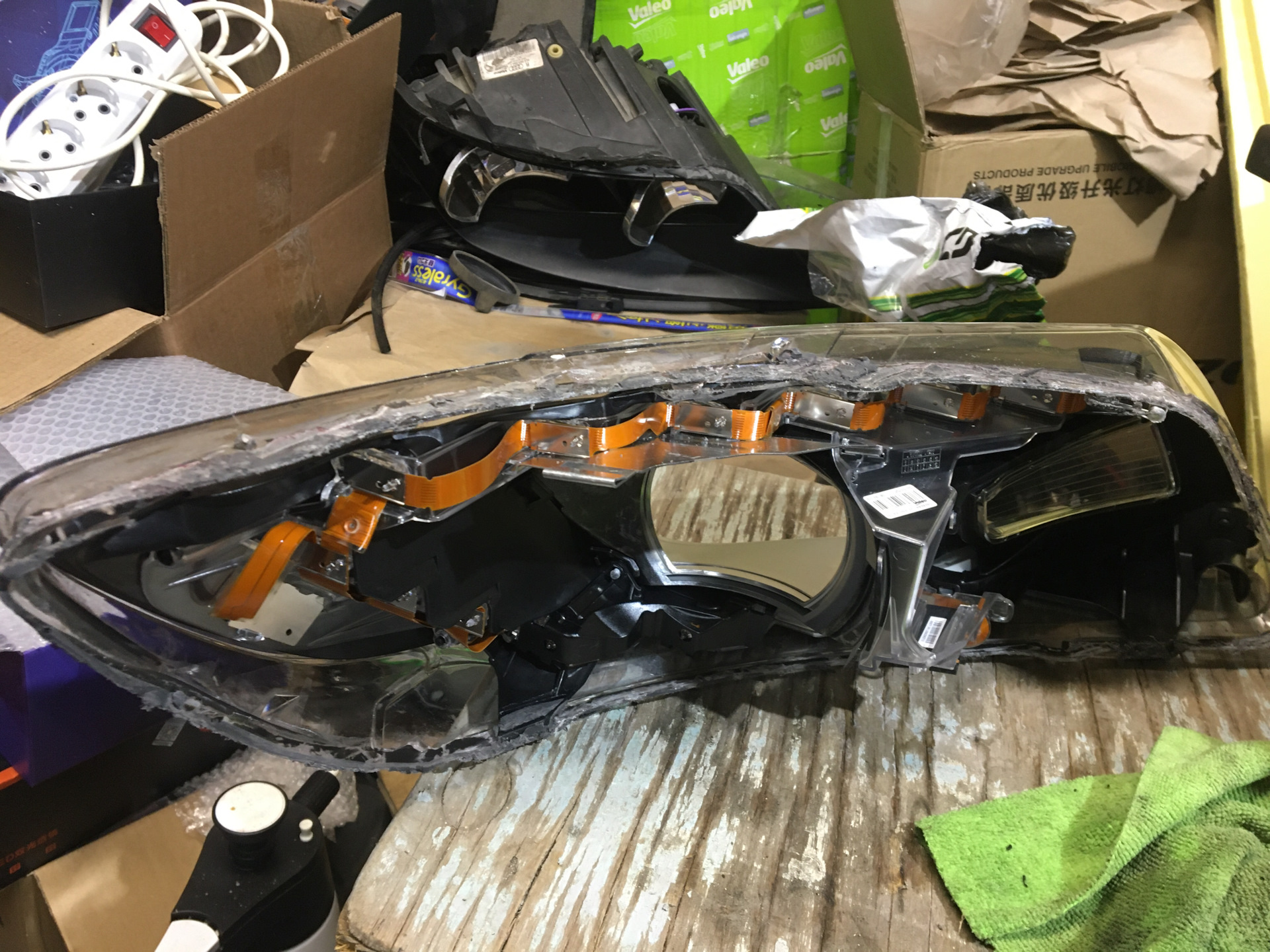

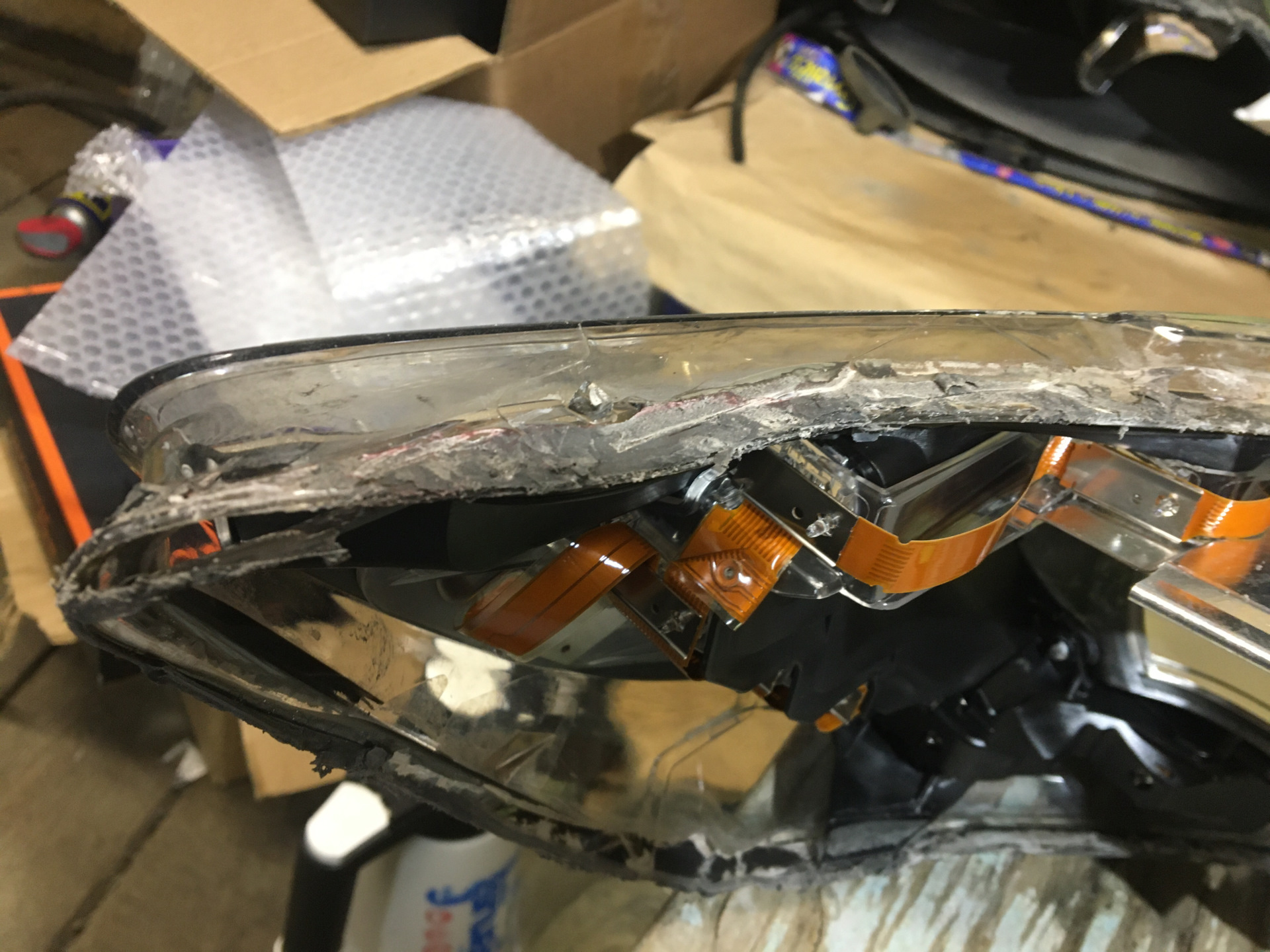

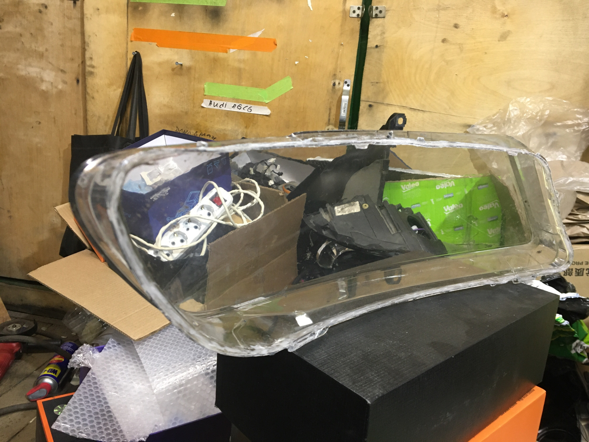

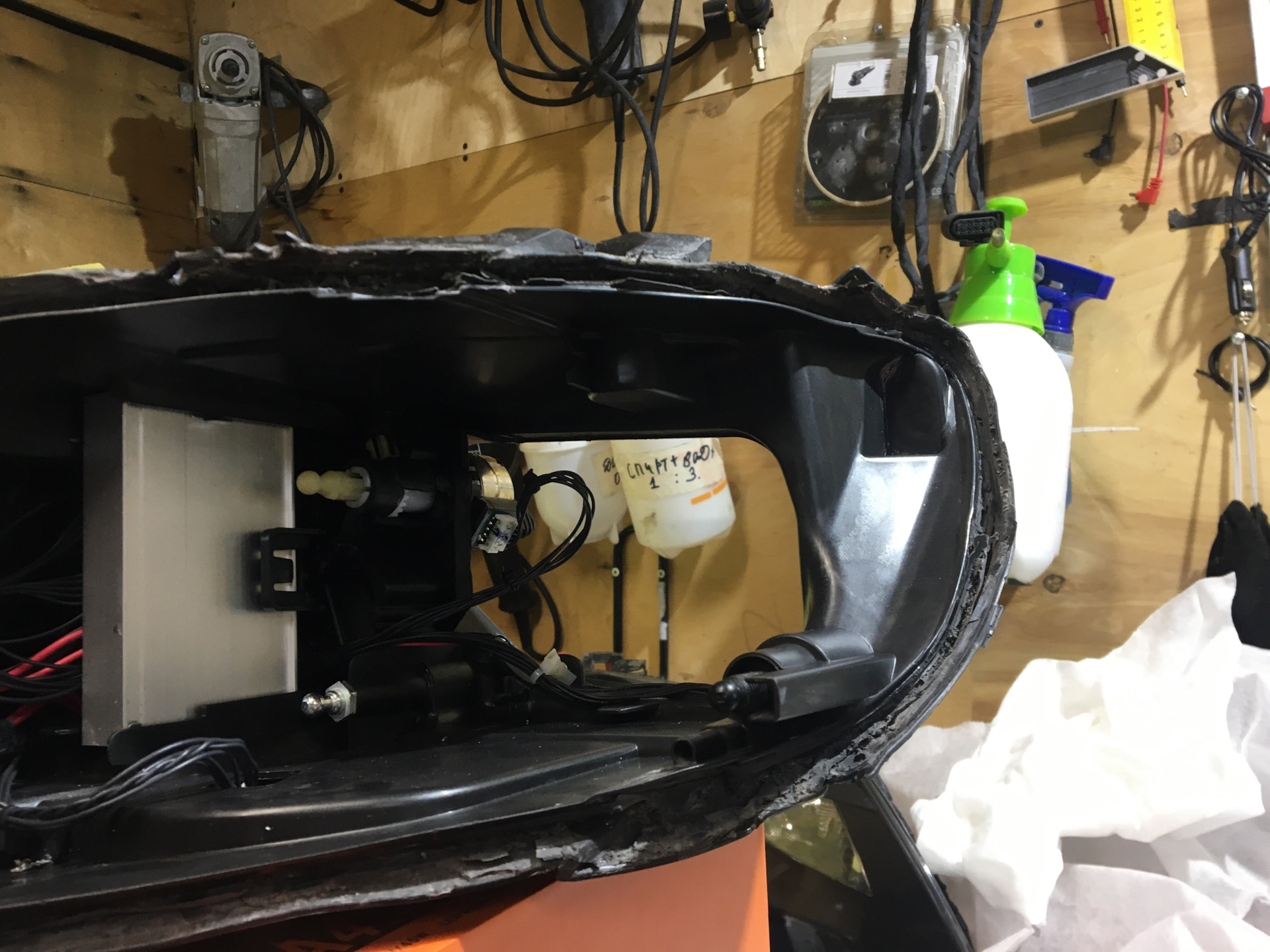

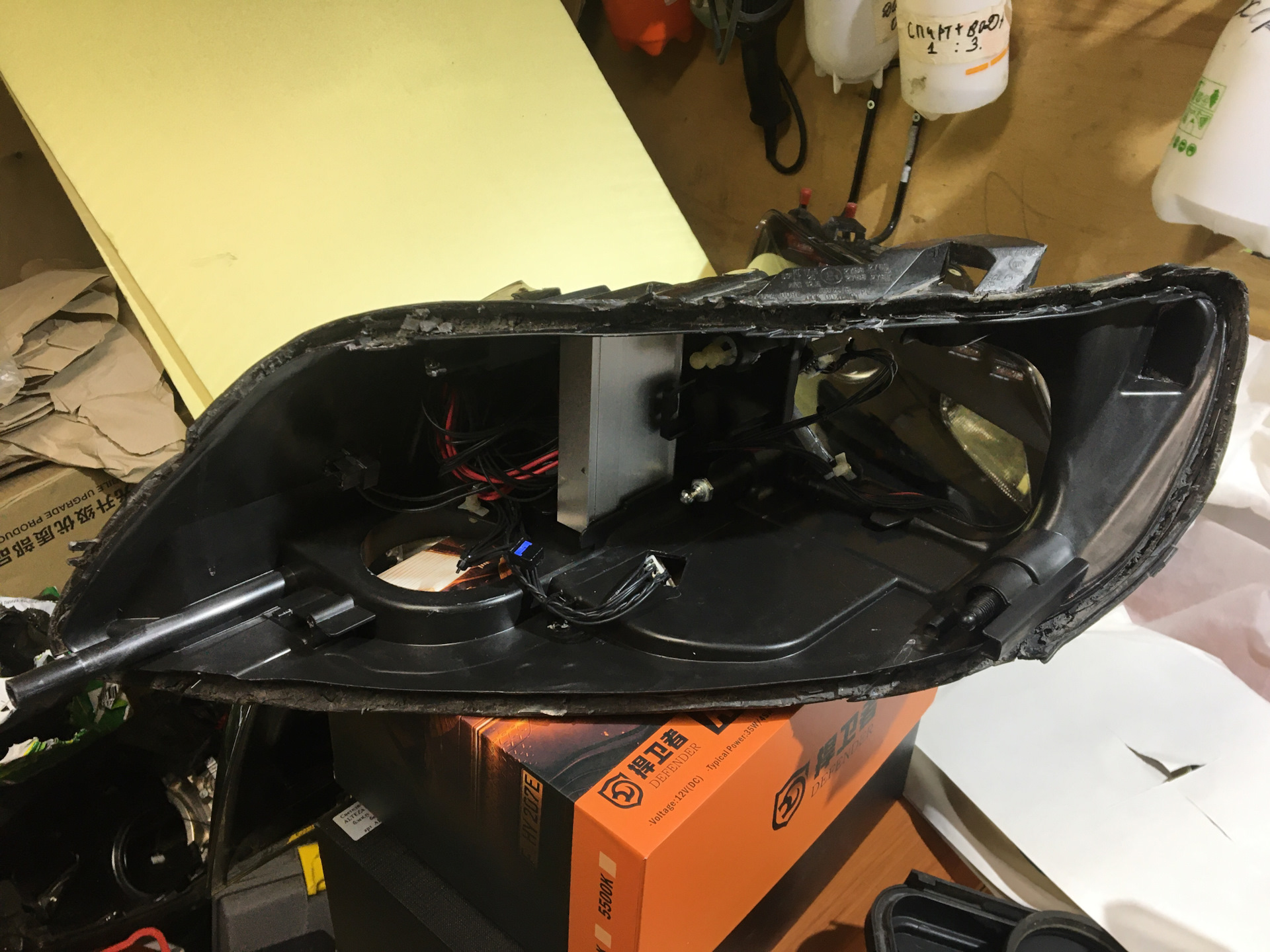

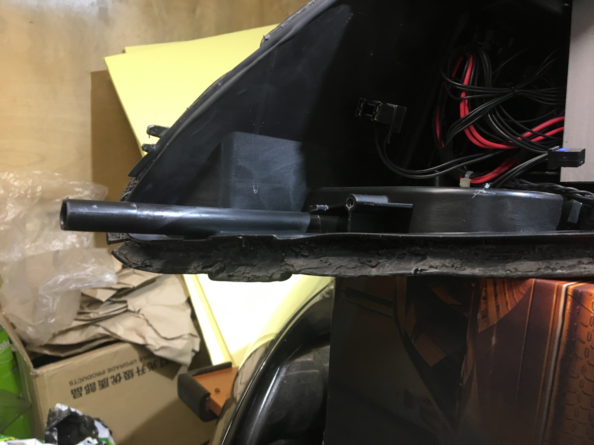

За исключением совершенно иного герметика, хоть фаре и 10 лет но свойств своих он не потерял, и гораздо лучше держит стекло на законном месте, если разбор обычной фар без подготовки занимает около часа, тут я мучался почти три часа!

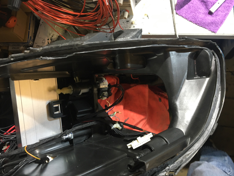

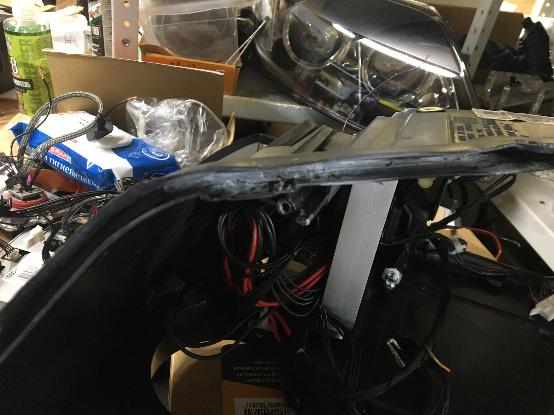

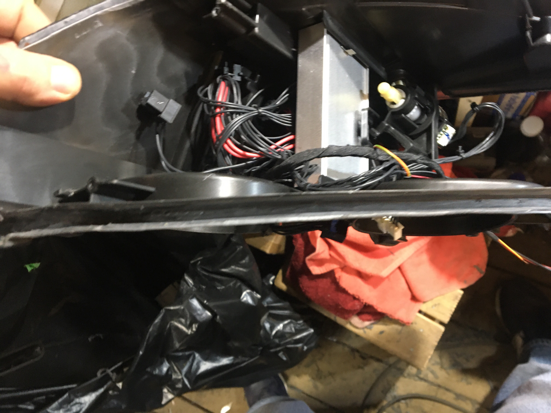

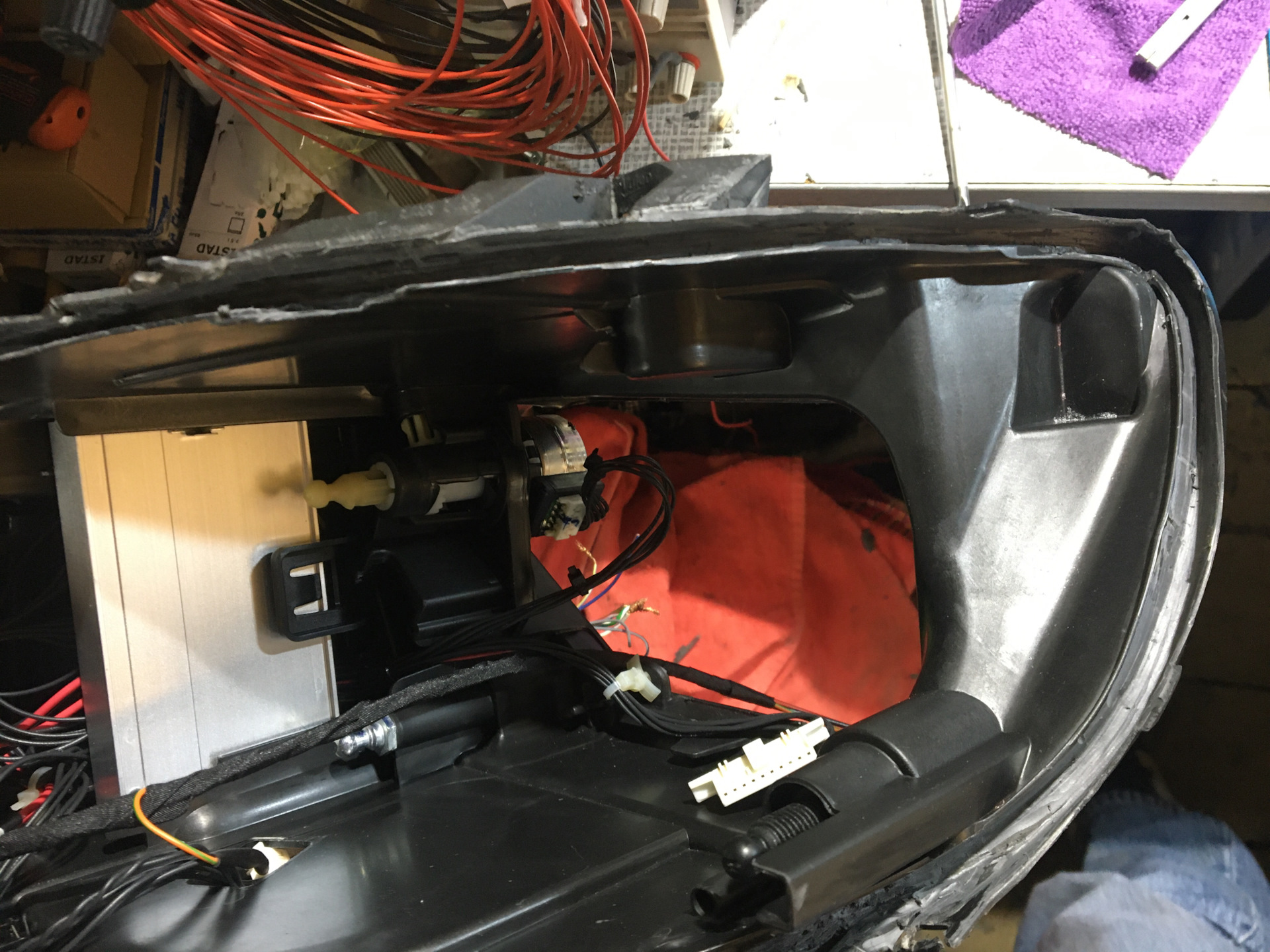

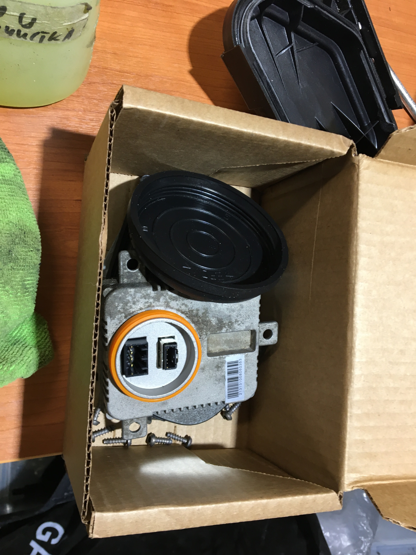

Остальное стандартно, срезаем стекло, чистим кант, полируем стекло, монтируем модуль, подключаем провода, собираем на бутиловый герметик, опрессовываем и проверяем функционал. Так же обязательно обслуживаем карданчики корректора и шестерни, меняем слизанные по необходимости.

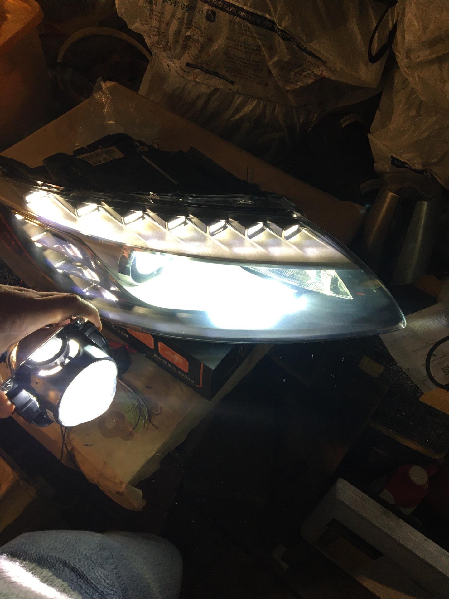

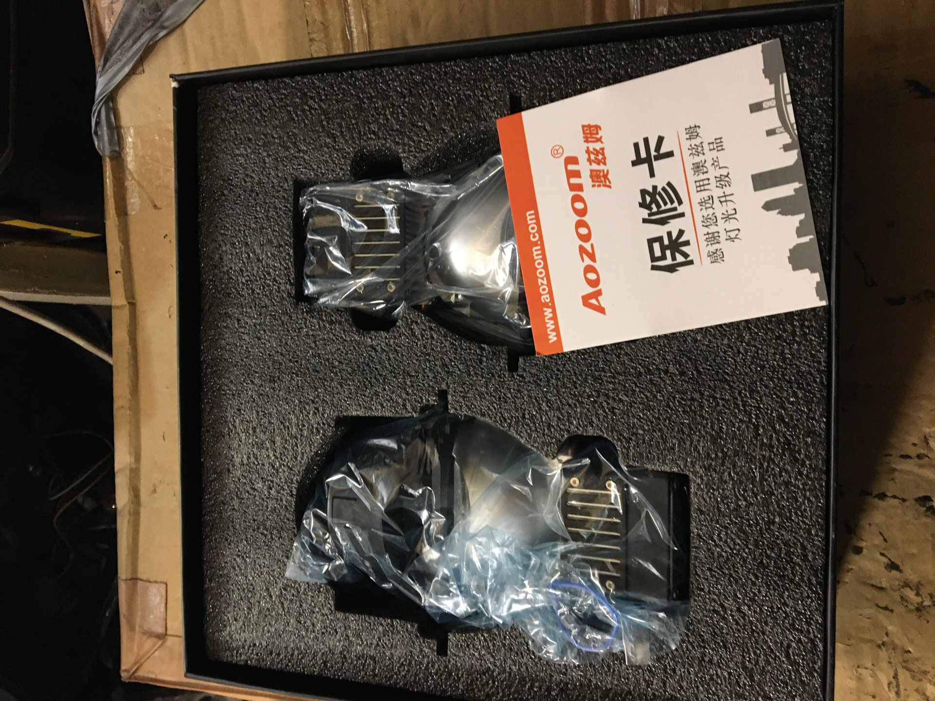

Модуль решили использовать топовый из aozoom, laser. Из оем в адаптив не лезет ничего хорошего, так что выбор был за владельцем.
Полностью итоговое фото фар не делал, уже время поджимало.
Фары в старой пленке еще более менее живой, оставили пока ее в следующий визит обновим и ее.

Здравствуйте!
Я правильно понял, что линзы aozoom, лазер без всяких подпиливаний встает на рестайл фары с AFS? Или же что-то придется работать в фаре?
Да установить можно, с минимальными дораьотками.
ок, спасибо
Но не советую, они очень греються и могут подплавить миллиметров пять маски снизу хромированной.
А что будет лучшим вариантом тогда?
Ксенон восстановить штатный и новые лампы, и магистральный свет останеться.
Я так понимаю, вы прошли этот этап?) Начитался статей на драйве, много противоречивых отзывов. Пока вижу такой исход, что лучше не ставить китайский билед в виде Aoozoom, Optima, Luma и т.д., а лучше заменить на новые ксенон бимодули OEM Hella, Koito.
Или я не прав?
Сейчас реально толькл хелу дивую найти, и она хорошо встает в адаптив.
Но сейчам есть вариант с новыми отражателями штатными, они светят очень хорошо. Можно и диоды но много нюансов. Китайцы лучше чем выгоревший ксенон но хуже чем новая ксенонвая линза и новая лампа.
