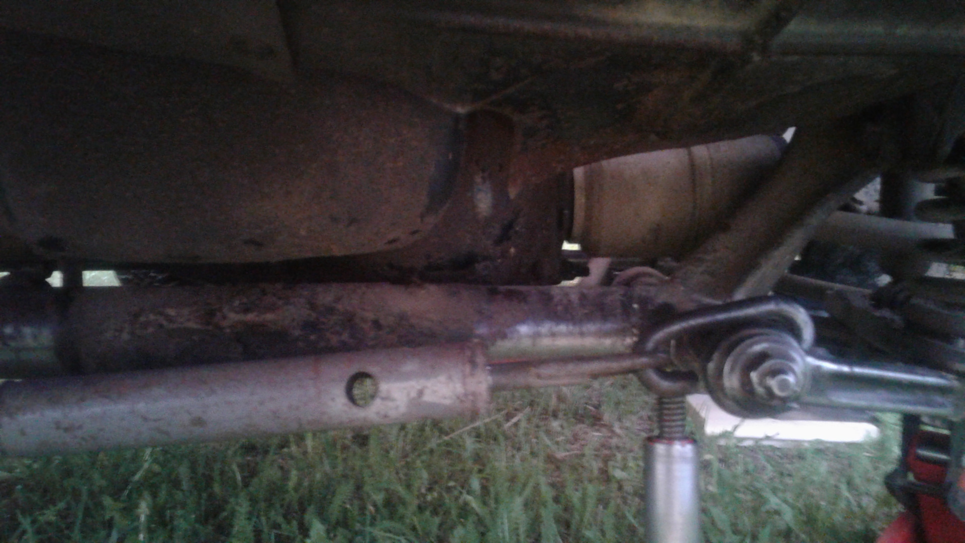

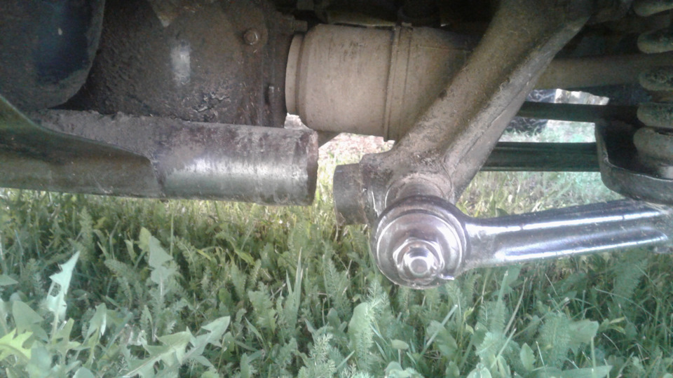

И так постоянный клиент Дачник.Дороги на дом дачу нет.Так что Нива используется на все 110 процентов.Начало было такое-звонок клиента у меня левое переднее ( колесо)как у японской культуры под 45 градусов выход.И вопрос клиента- ехать могу.Только до дома.Благо от дачи не долеко отехал.Приехал я позднее и увидел такую картину.Балка с лева лопнула на заводском сварном соединение.Размер был 60 мм.Появилось время я приехал со всем инструментом .И тупопо стянул балку в размер.И сварил ее на большом токе электродом.Далее стал вопрос.Что дальше.Клиенту сказал обожди .Пока овободиться место для ремонта Нивы.

Ничего себе, клиент походу жёстко дубасил!
