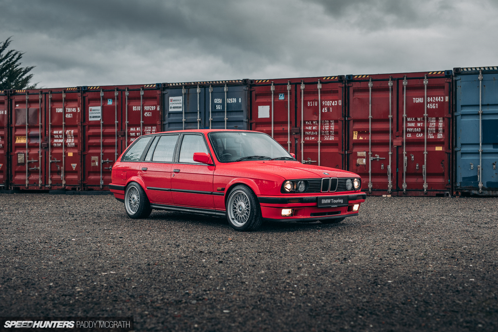

Первоначально, он был куплен братом Гэвина, Кираном, в качестве первой машины. Когда Киран купил новую машину, Е30 решили не продавать. Так он остался в семье, и все кому не лень, включая самого Гэвина, использовали его в качестве служебной, развозной машины. «Мы просто назвали его — красной машиной», — сказал он мне с улыбкой.

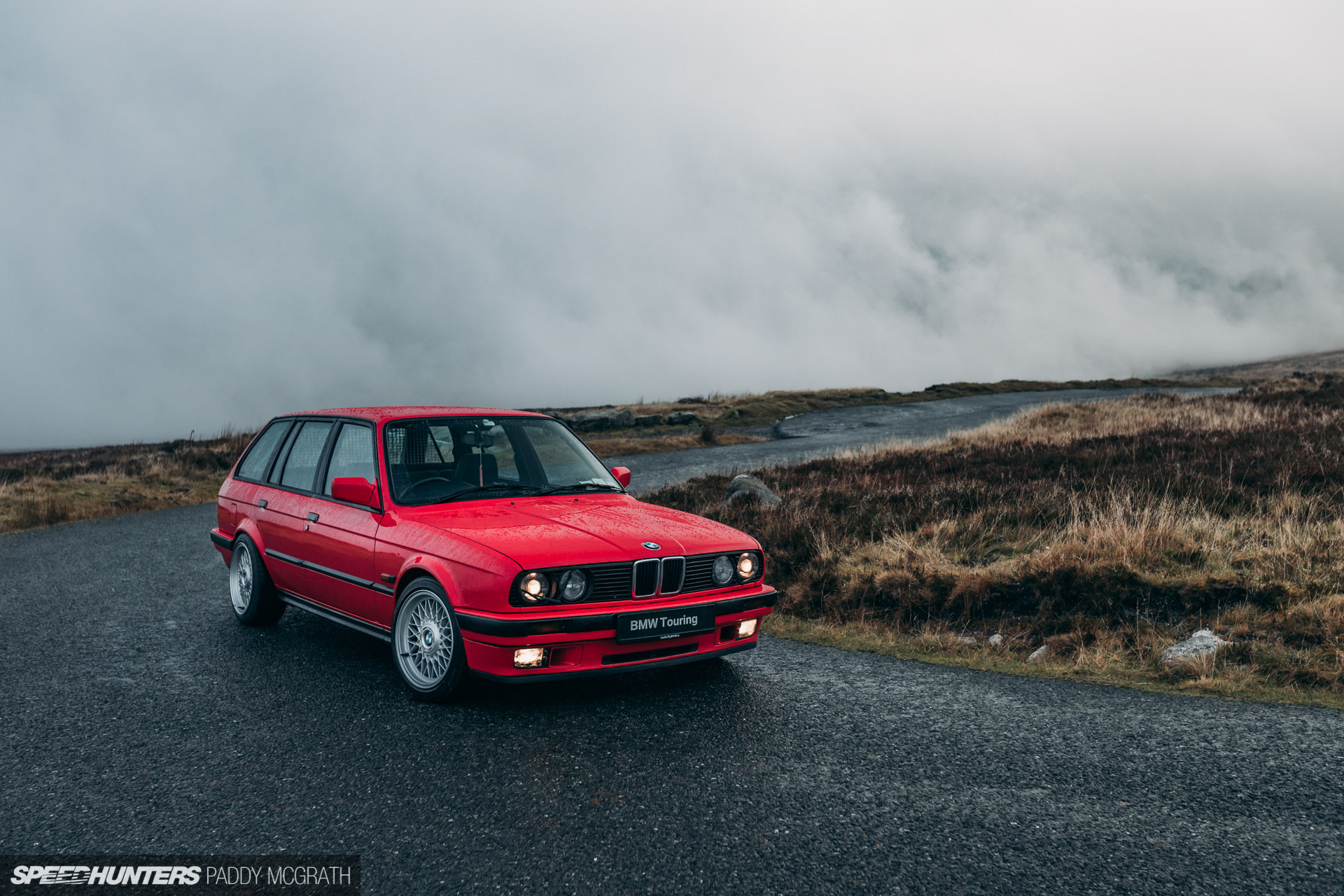

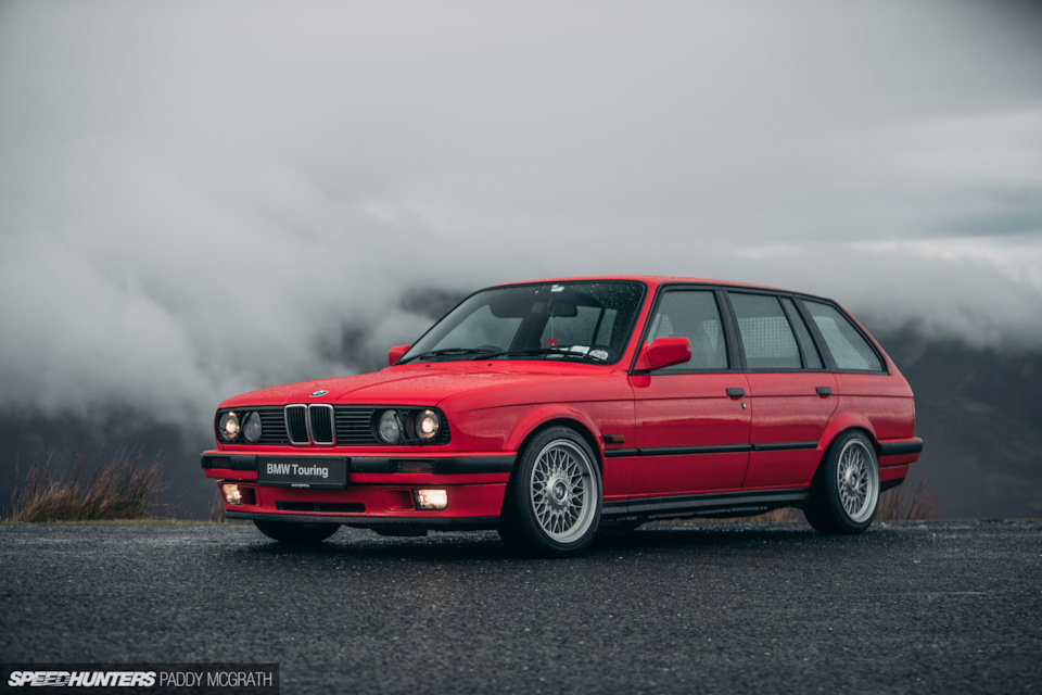

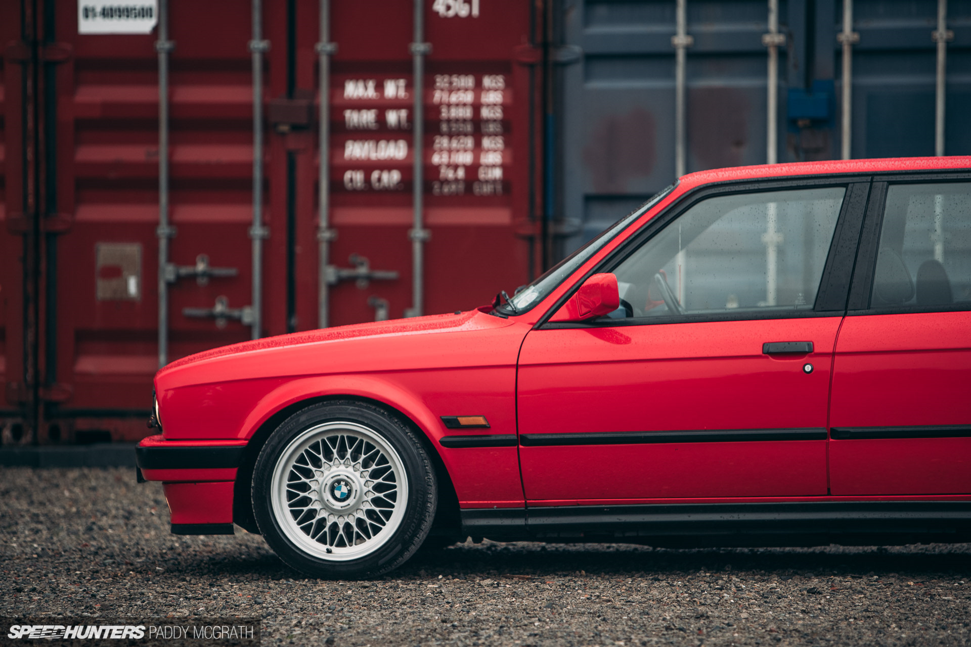

В 2015 году Гэвин устал от своего тогдашнего рабочего развозного фургона, и начал думать о возвращении E30 на дорогу, хотя и с некоторыми небольшими изменениями.
На тот момент машина нуждалась в серьезном ремонте, так что это стало отправной точкой. "Несмотря на то, что я всегда хотел приобрести E30 Touring черного или серого цвета, было принято решение сохранить оригинальный цвет «Brillantrot». Но делать эту машину полностью оригинальной Гэвин не собирался.

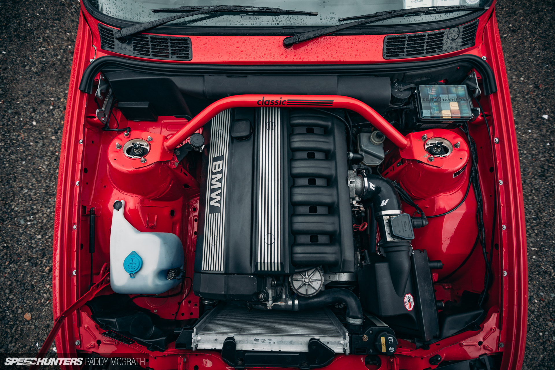

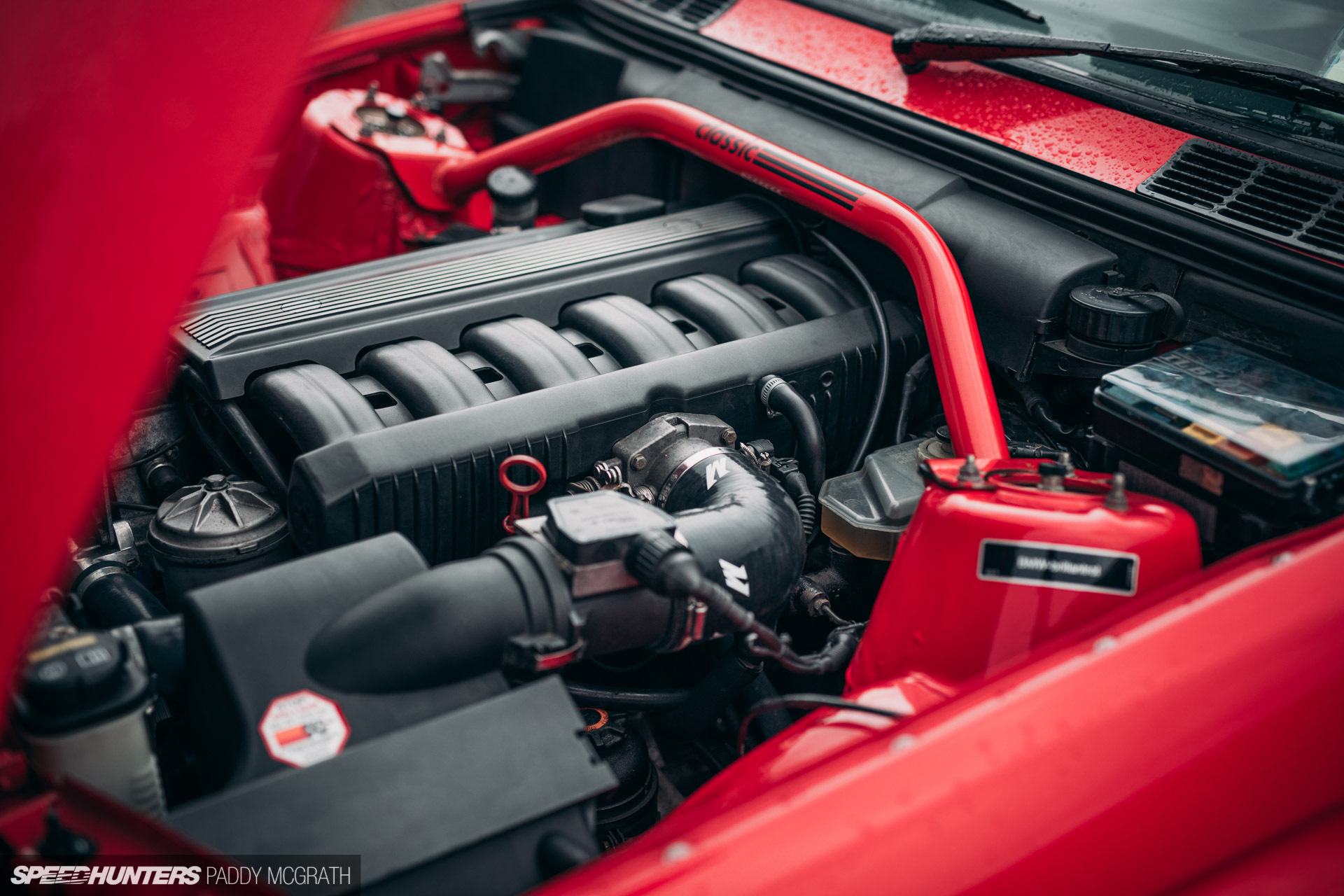

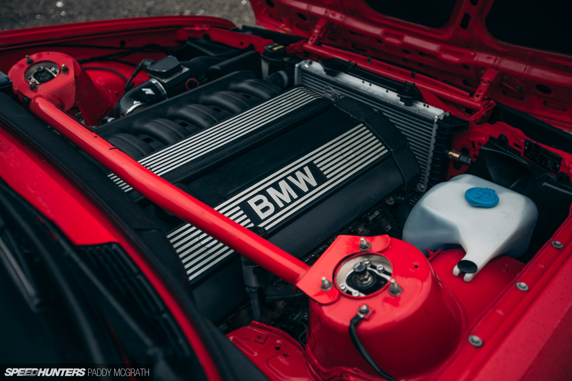

Прекрасным примером этого является замена родного двигателя, на мотор M50B25. Владельцы, чаще всего используют при тюнинге более простой в использовании M52B28, но Гэвин решил использовать более ранний движок.
M50B25 считается неубиваемым мотором, и как сказал мне сам Гэвин, с улыбкой — "он лучше реагирует на добавление турбонаддува". Однако это все для будущей эволюции.
Вместо того, чтобы пытаться взять на себя все заслуги, Гэвин поспешил похвалить всех тех, кто помогал ему и давал советы на этом пути.
«Когда мы занимались кузовом и подкапотным пространством, мой маляр говорил, что если мы и что-то делаем, мы всегда можем продвинуть это немного дальше, для лучшего конечного результата, и в значительной степени машина была построена именно по такому принципу. Просто делаю шаг вперед в каждой мелочи ».

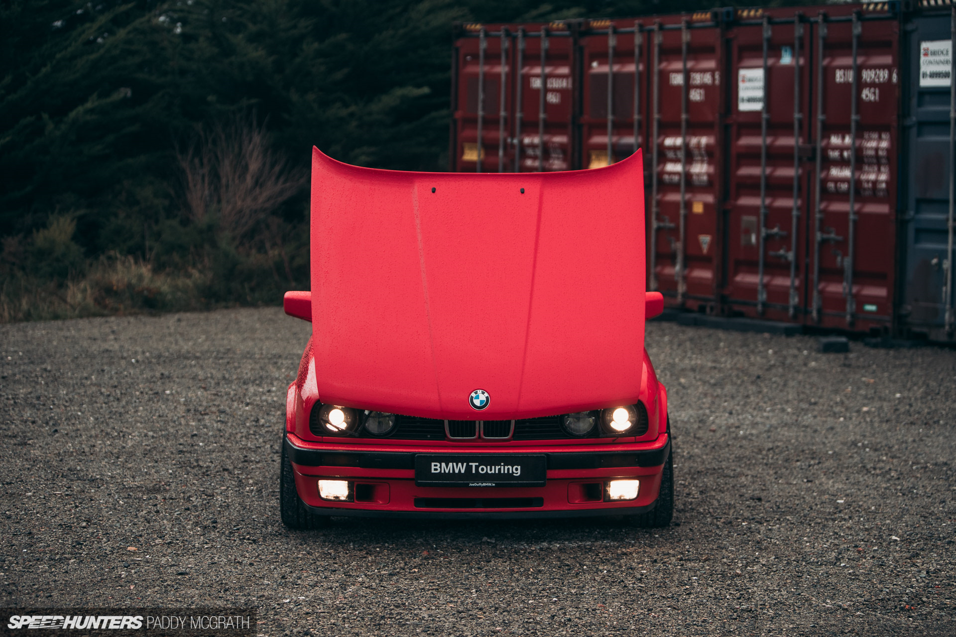

Вместо того, чтобы просто вкинуть двигатель и облить машину свежим слоем красной краски, они решили навести порядок и в под капотом.

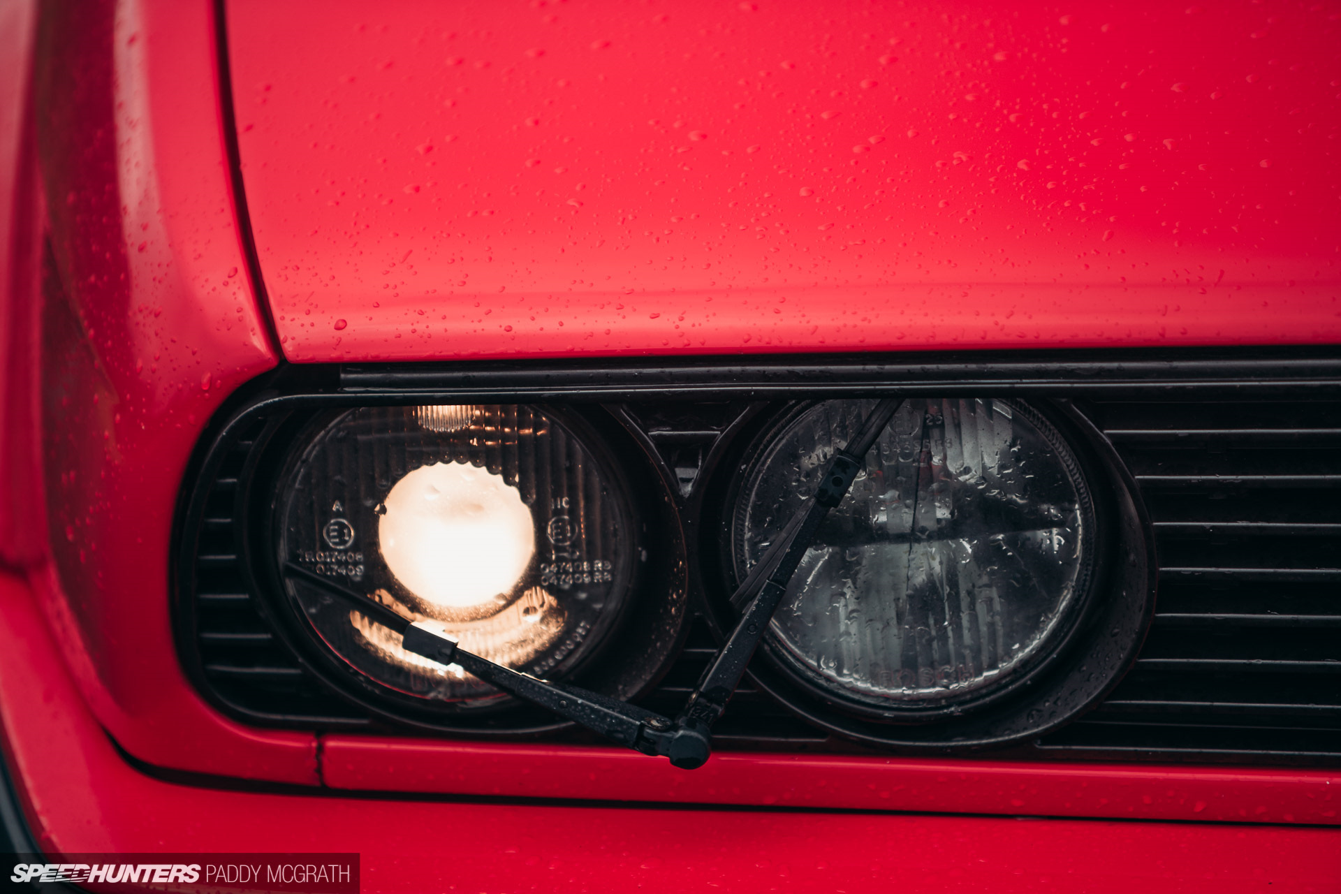

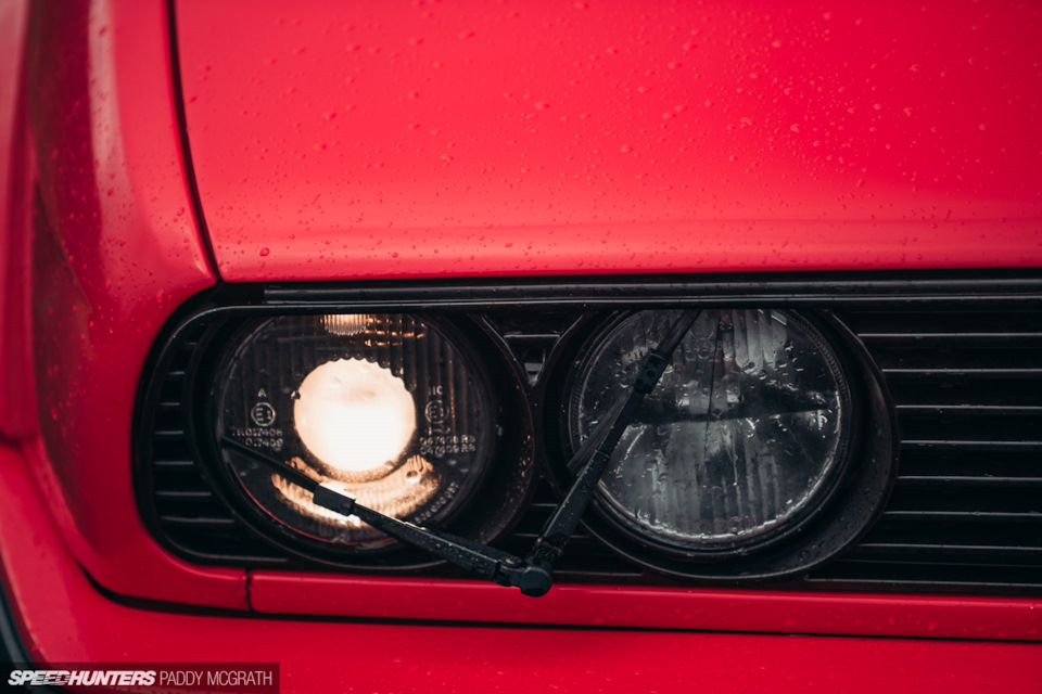

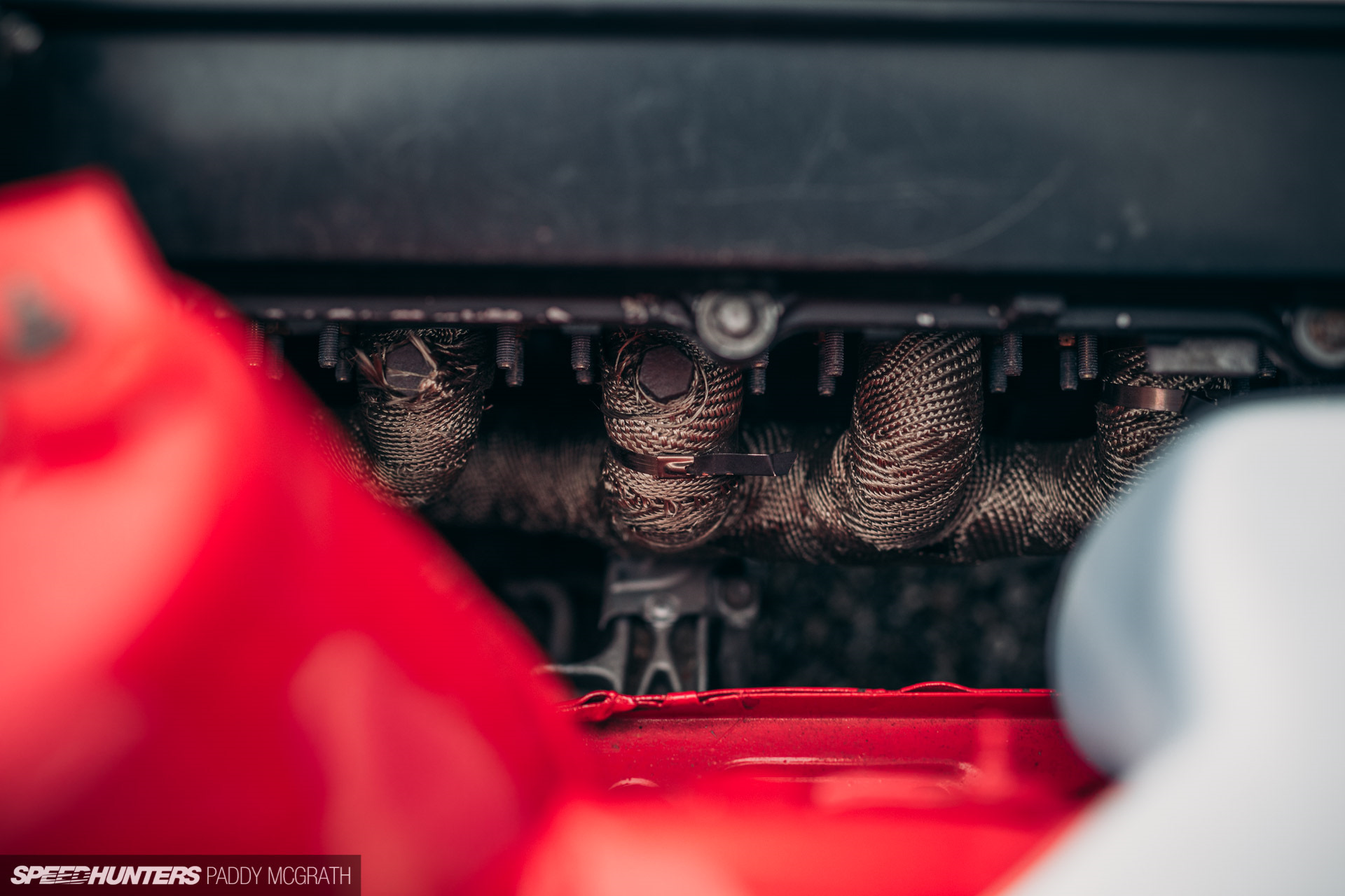

Распорка Garagistic, регулируемые верхние опоры BC Racing и термоизолированный и модифицированный выпускной коллектор Mishimoto — это, пожалуй, единственные визуальные подсказки, что машина уже не имеет заводских характеристик.

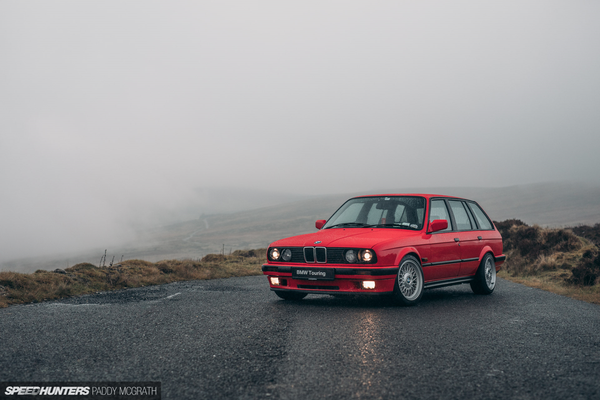

Несмотря на безупречный кузов, это не шоу-кар, что Гэвин очень хотел подчеркнуть. «Думаю, многие были удивлены, когда узнали, что я недавно записался на трек», — говорит он.
День на треке, выявил одну или две области, которые нуждались в улучшении (как это обычно бывает во всех боевых испытаниях), и детали для их странения уже есть в наличии. Так будут установлены: более эффективные тормоза, также будут установлены и шины с более хорошим зацепом.
Было бы стыдно построить что-то подобное и не ездить на этом. Гэвин сказал мне, что «в плане всегда было ездить на машине, как в обычные рабочие дни, так и в выходные, на треке, а еще я могу разместить на его заднем сиденье столько же рабочего оборудования, сколько и в моём рабочем фургоне»

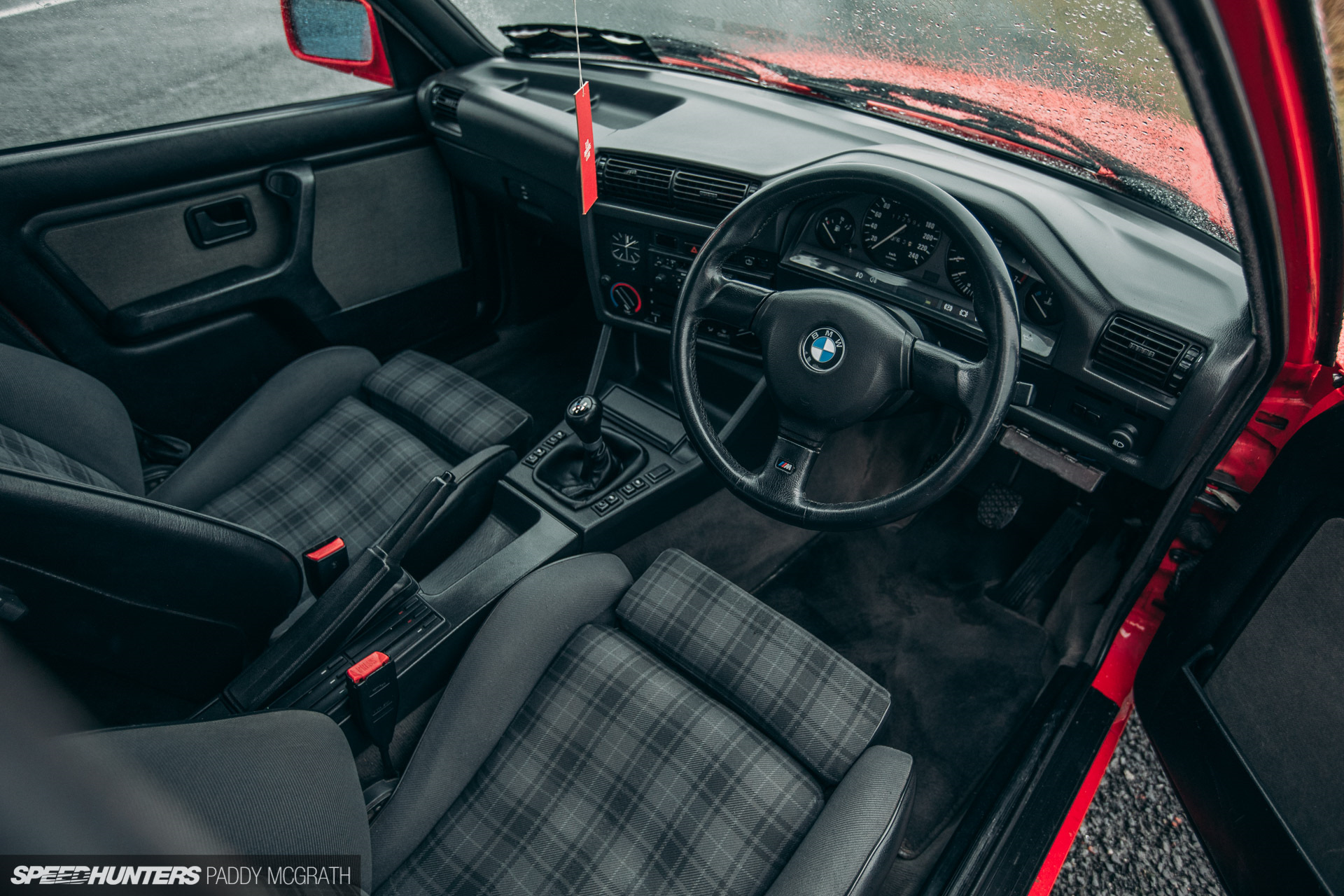

Рулевое колесо M-Tech II небольшого диаметра вращает рулевую рейку от E46, которая обеспечивает более острое ощущение от вождения, по сравнению с оригинальной рейкой от E30. Интересно что, усилитель руля здесь от Vauxhall Corsa, а усилитель тормозов от Renault Clio. Это были лишь некоторые из решенных проблем, с которыми пришлось столкнуться в ходе работ над проектом.
«Мне нравится такие ощущения от вождения. Здесь нет ни ABS, ни трекшн-контроля, а положение водителя за рулем — просто идеальное », — продолжил он.
Точки контакта водителя и машины были тщательно продуманы и модернизированы, чтобы сделать вождение еще более комфортным. Передние спортивные сиденья, были куплены с подержанного автомобиля и восстановлены и перешиты заводской тканью, вместе с родным задним диваном.

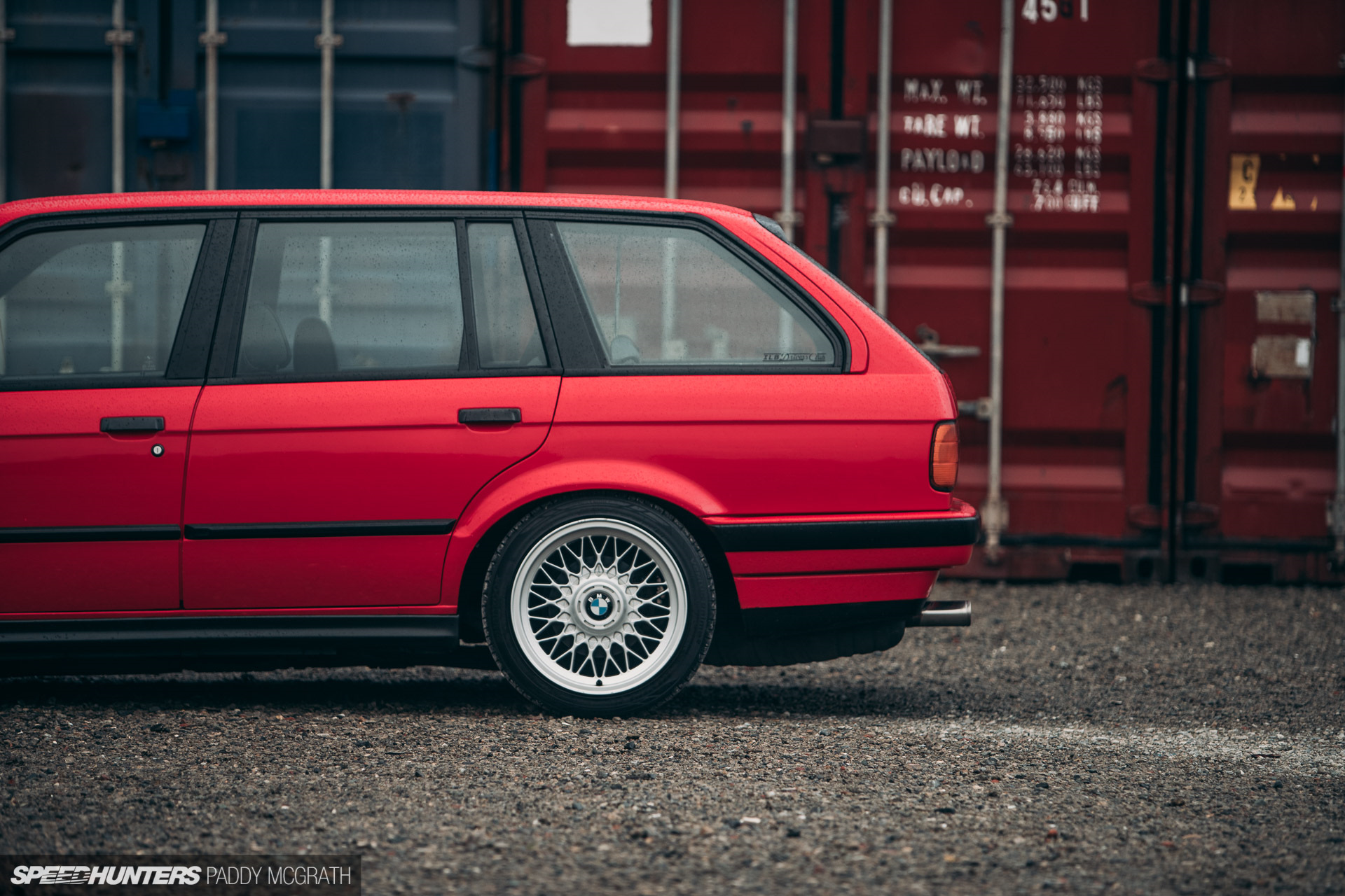

Технические усовершенствования, включают в себя облегченный маховик M20, между двигателем и 5-ступенчатой коробкой передач Getrag 260. Также имеется утяжеленная ручка от E46, для улучшения ощущения от переключения передач, и наконец самоблокирующийся дифференциал с парой 3,91 обеспечивающий более динамичный разгон.
