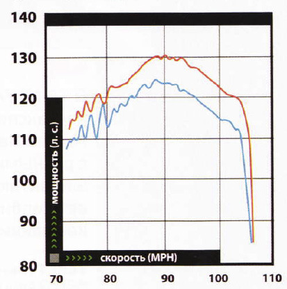

Автомобиль Honda Integra DC2, как видно с графика замера, давление в шинах влияет на мощность. Конечно мало кто будет травиться до 1.4Атм для повседнева, но тут важен сам факт того, что давление в шинах влияет на мощность, точнее на количество механический потерь влияющих на итоговую мощность передаваемую на дорогу, мощность мотора мы давлением в шинах никак не поменяем))

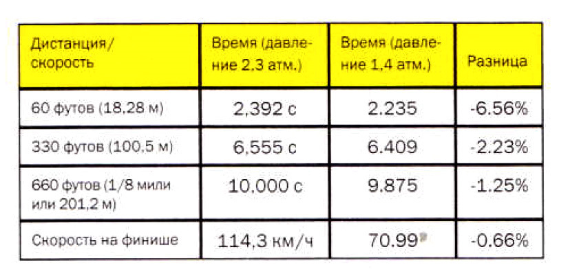

Хотя если взять чисто спорт, старты с места, то получим обратный эффект.
На меньшем давлении пятно контакта больше и как следствие лучше сцепление. Но если заезжать ходом, то результат будет в пользу более накачанных колес.

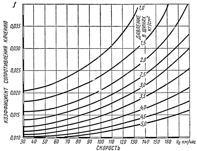

Вот кстати график зависимости силы/коэффициента сопротивления качения от скорости и давления в колесах.
С более накачанными колесами вам немного меньше придется давить на газ, чем с обычным давлением и как следствие уменьшится расход топлива. + станет заметна разница в накате авто.

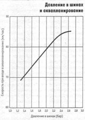

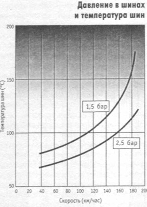

И нашел еще пару интересных графиков.
