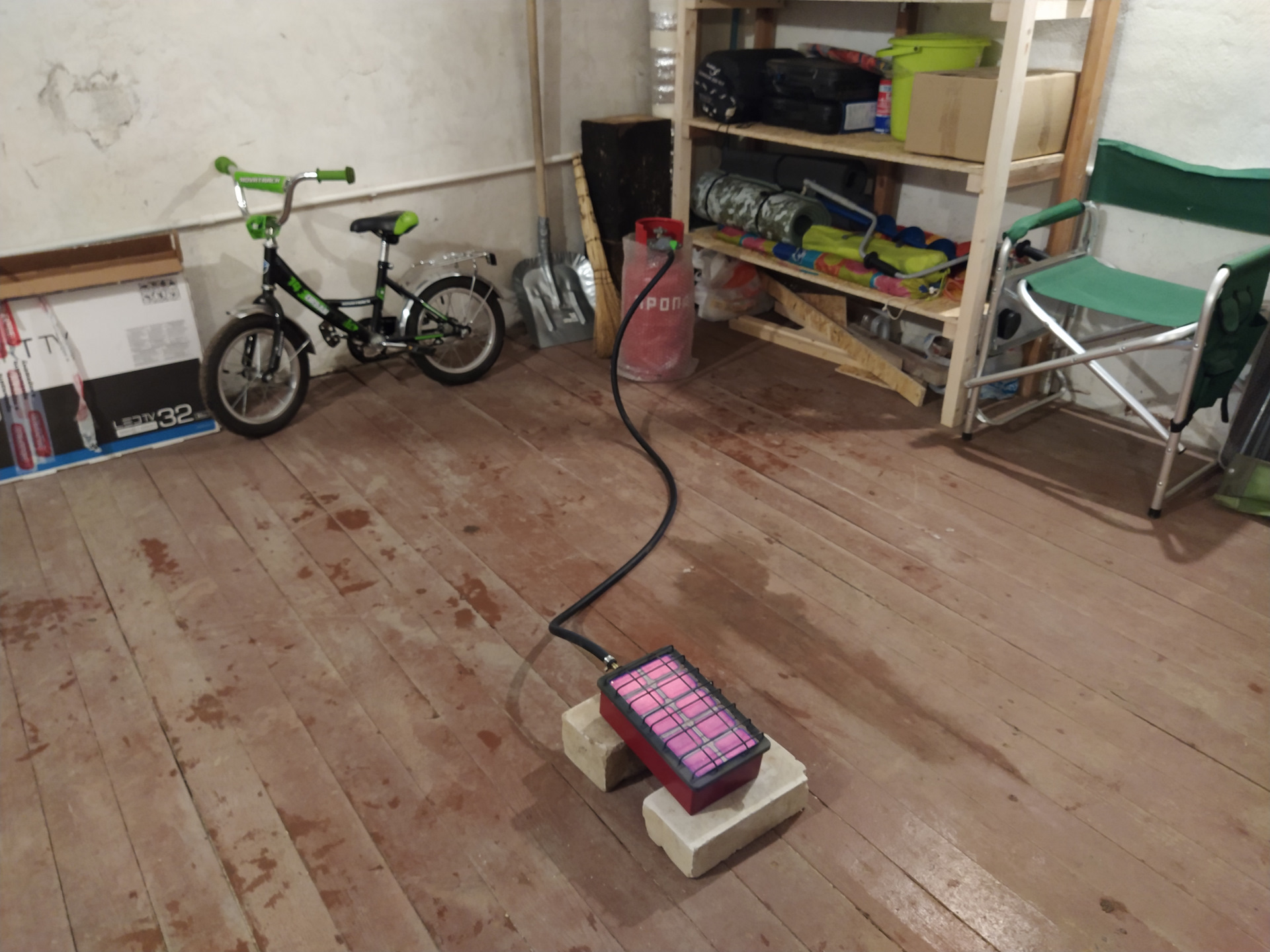

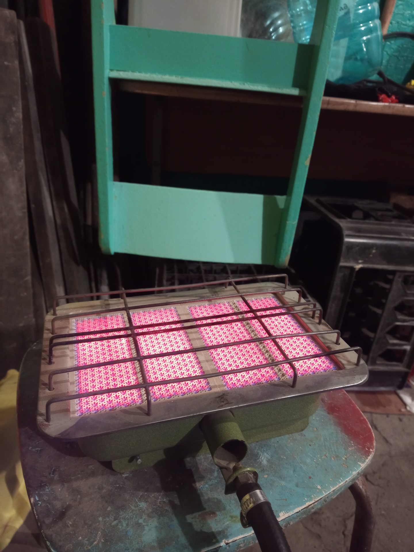

После приобретения электрической тепловой пушки (о ней читайте прошлый блог), решил взять альтернативу ей, газовую инфракрасную горелку "сибирячка 3.65", цена 1160р, начитался отзывов, захотел попробовать. Баллон на 12л у меня есть, к тому же она годиться для рыбалки в холодное время года, поставил перед собой перед стулом и тепло, вместо костра. Выглядит она так, с керамическими сотами. В комплекте штуцер и две форсунки (с малым соплом диаметром 0.85 мм для сжиженного газа, и с соплом большего размера диаметром 1.35 для природного газа).

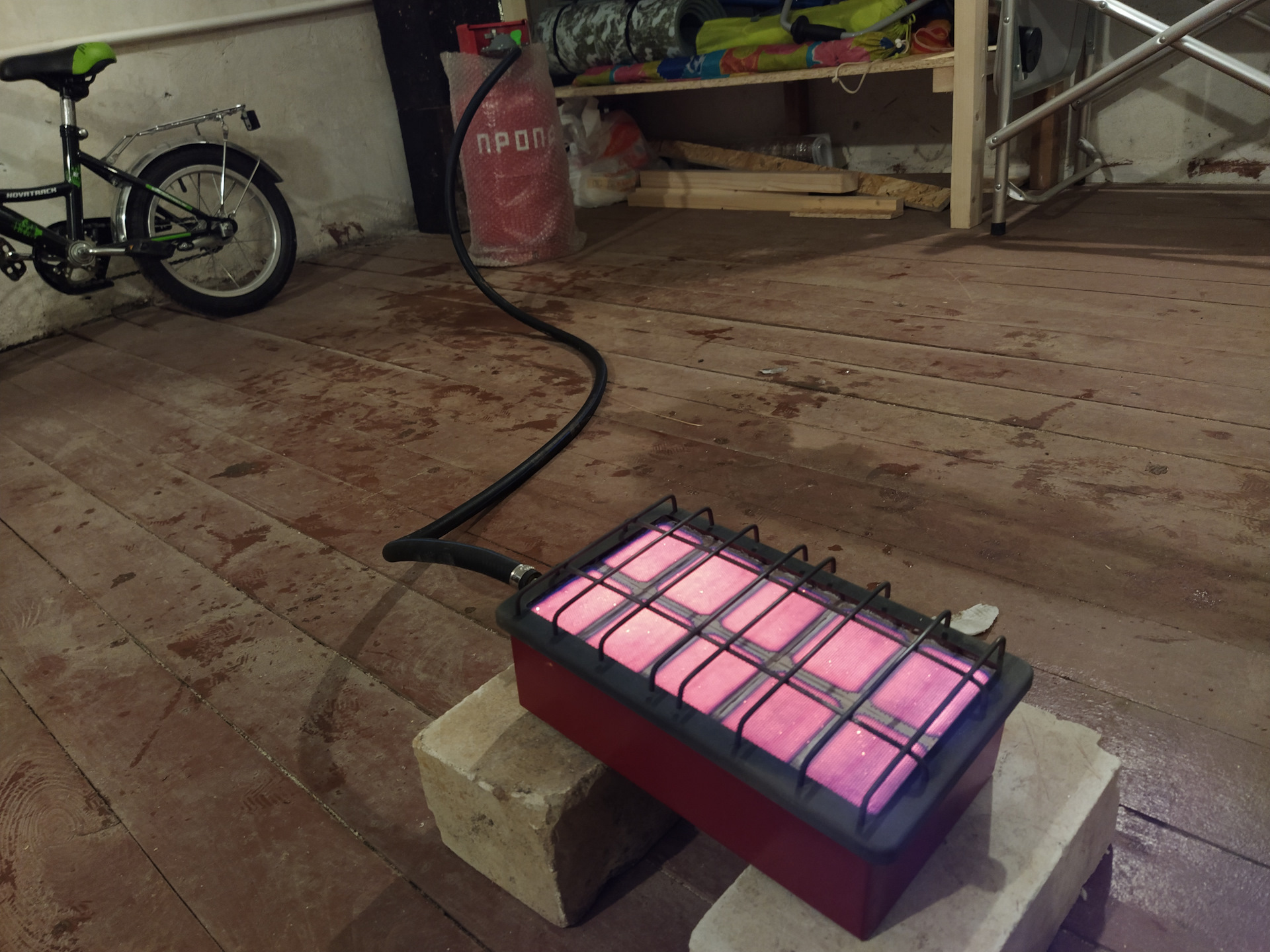

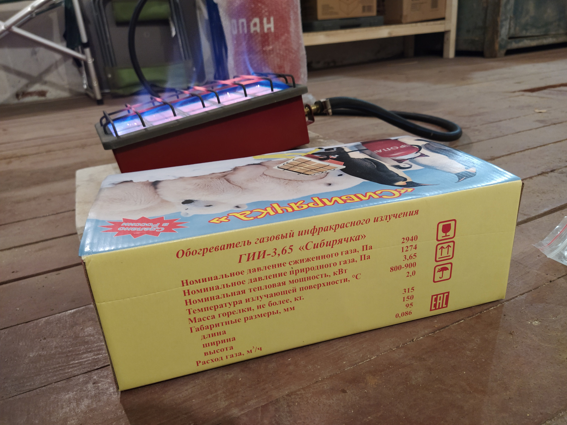

Подключение простое. Внимание важно: не забудьте купить отдельно "газовый редуктор — лягушку" на 1-1.2, работа только с ней, без неё вы просто разнесёте эти соты и ещё, поджиг горелки только со стороны керамических сот!

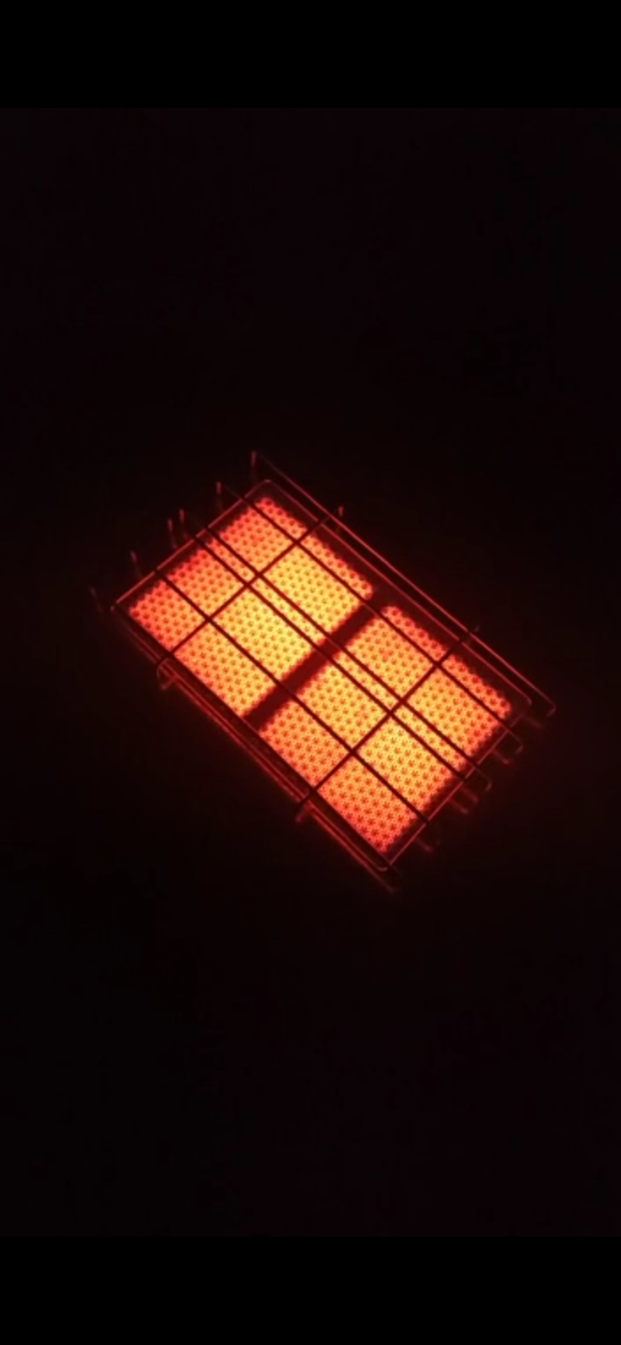

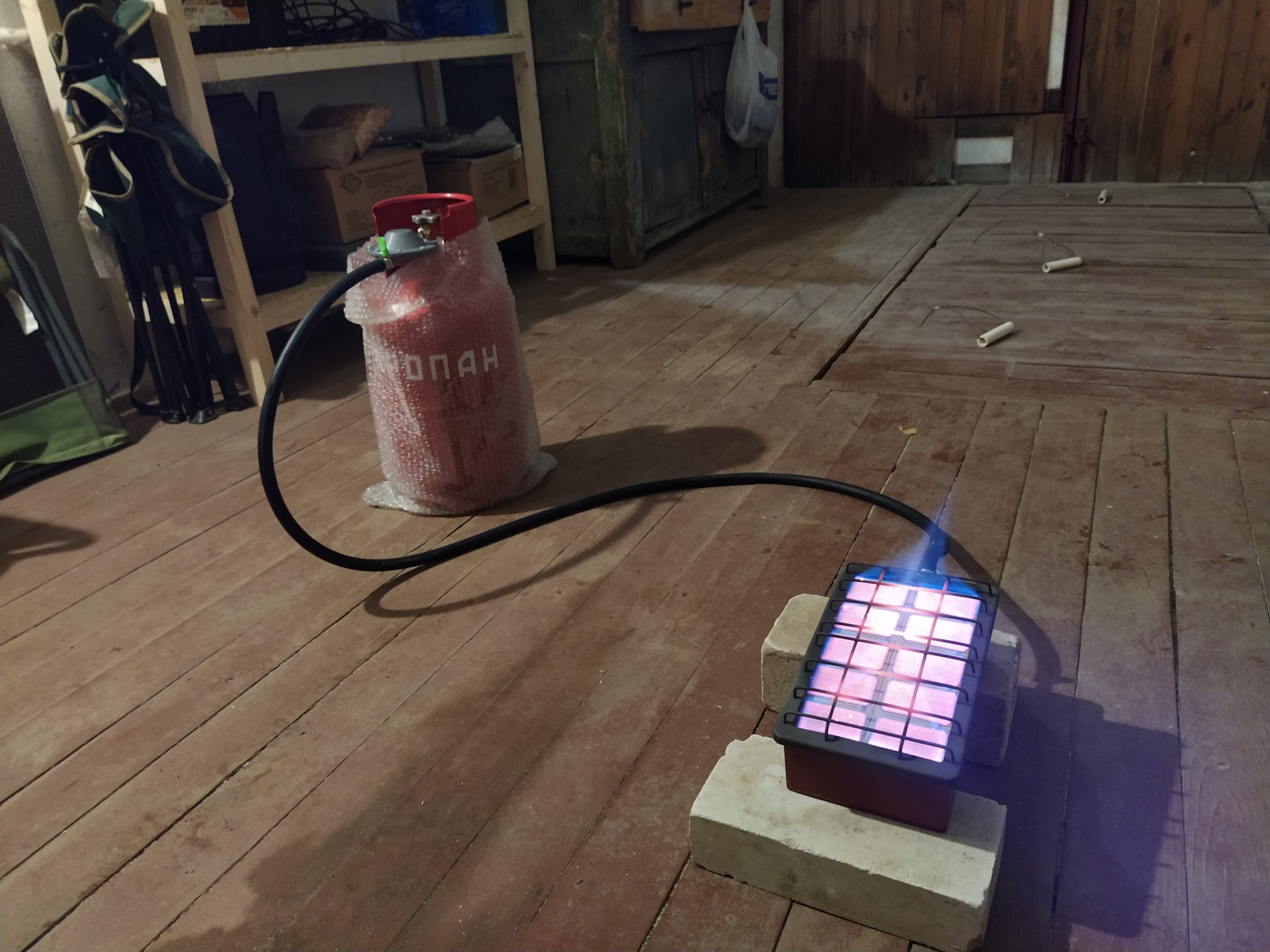

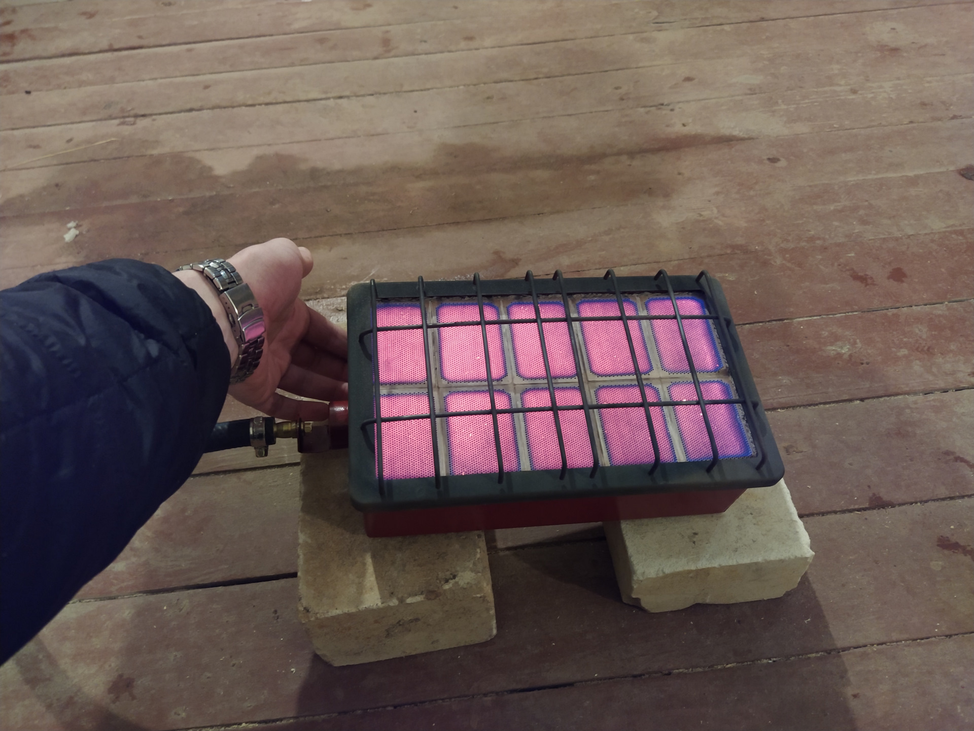

Вначале испробовал форсунку для сжиженного газа с малым соплом — не смог я добиться работы на полную мощность, диаметра сопла не хватает, сколько не открывай вентиль на баллоне. Соты становятся малиновыми, тусклыми, на полную мощность не выходит.

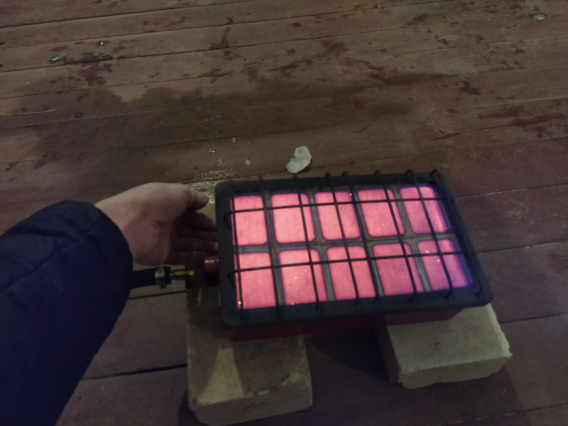

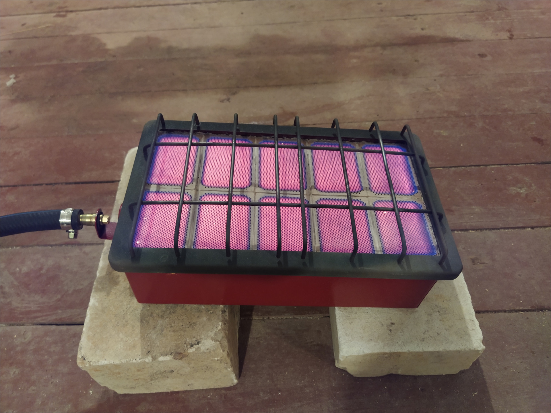

После установки жиклёра с большим диаметром наоборот, слишком большая подача, вверху сот появляется пламя, отрегулировать которое невозможно, но обогреватель выходит на полную мощность с избыточным горением газа.
Жар конечно при работе на полную мощность мне понравился, на расстоянии метра рядом с ней находиться очень тепло, а на расстоянии 1 метра руку над ней держать просто невозможно, мне понравилось. Но форсунку необходимо менять на что-то более среднее. Те что идут в комплекте ни одна, ни другая не подходит. Либо брать какой-то нестандартный редуктор, но у меня стандартный, для бытовых газовых баллонов.

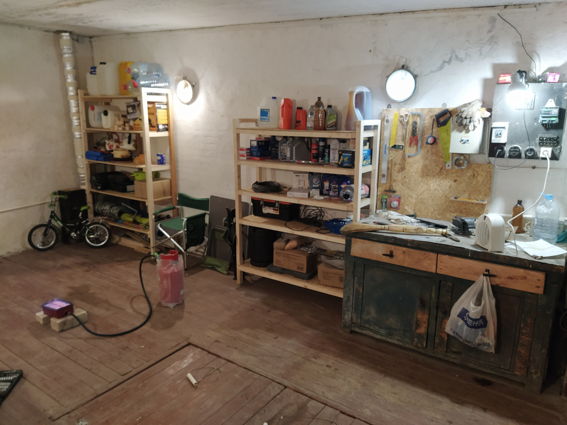

Теперь об испытании, на улице -4, в гараже 0, за 1 час воздух в гараже поднялся на 3 градуса. Согласен — не густо, не утеплённый промёрзший потолок всё забирает, но вверху заметно теплее, около 5-6. . Поэтому не мешало перед этим обогревателем поставить какой-либо вентилятор, либо приспособить обычный ветерок работающий на минимальной мощности.
Кстати, за 1 час работы голова не болела, я не заметил что она сильно выжигает кислород.

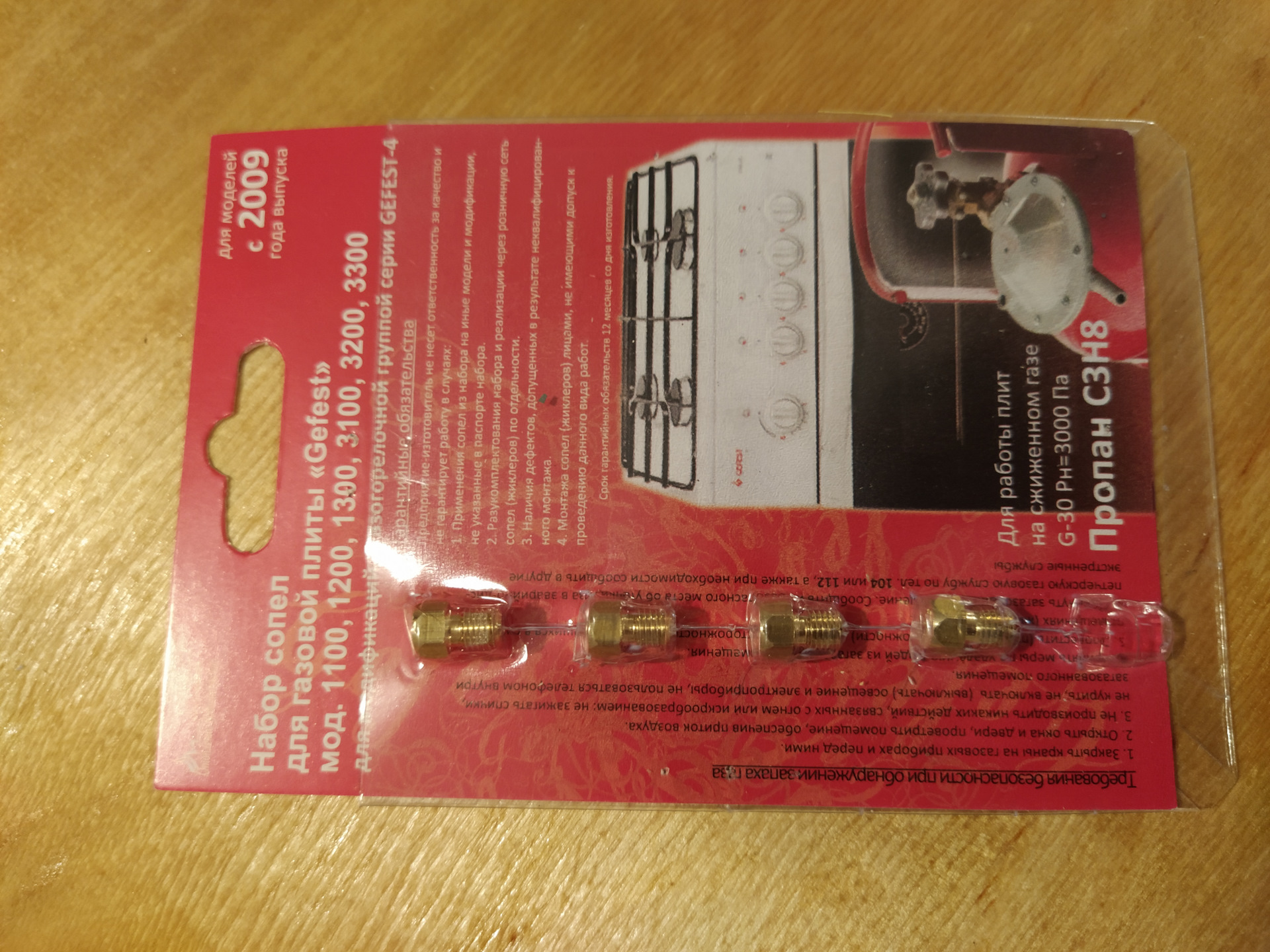

Дополняю. Съездил в магазин газового оборудования и взял набор форсунок (жиклёров) для газ.плиты Gefest за 125р. Советую! Там 5 форсунок, необходимый диаметр есть. Идеально подошла с диаметром 1.02 для духового шкафа.

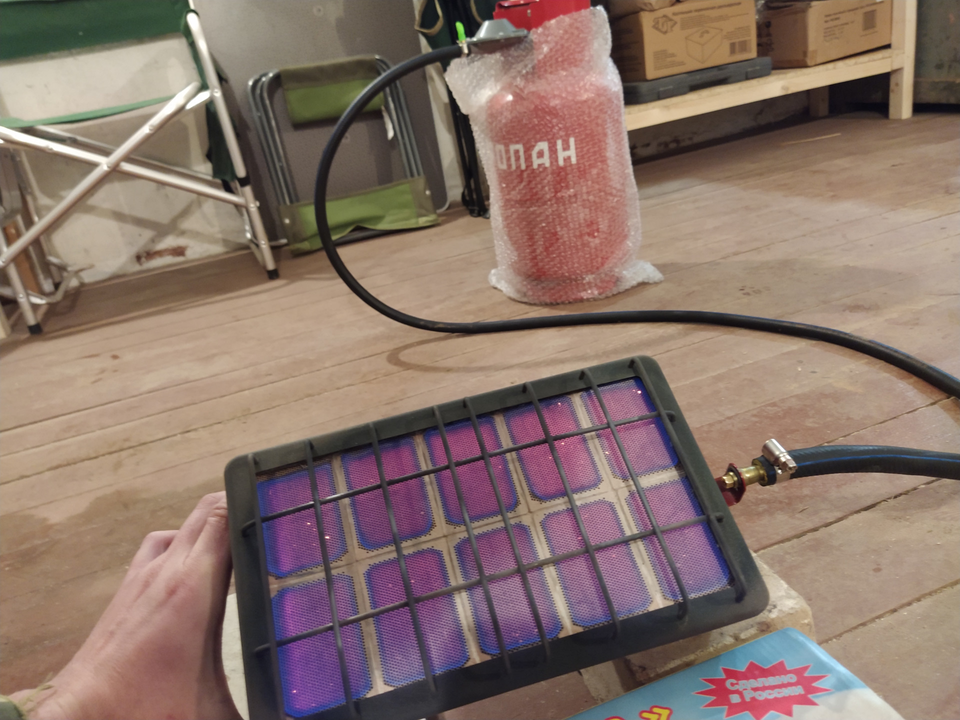

Вот так стала гореть после небольшой модификации. Горелкой действительно доволен, с диаметром отверстия форсунки 1.02 мм развивает максимальную мощность без внешнего пламени.

Максимальное потребление газа с форсункой 0.85мм, что была в комплекте — 170гр в час.
С форсункой 1.02мм ровно 200гр в час, но жар от неё в разы сильней.
Есть в комплекте этого набора жиклёров ещё один диаметр который мне понравился, 0.95. После недели эксплуатации, считаю его идеально сбалансированным. И экономичный и эффективный по мощности.
Ну и для сравнения фото работы на различных жиклёрах: 0.85, 0.95, 1.02.
Я оставил себе 0.95. по мне он самый подходящий. Всем спасибо, надеюсь кому-то мой опыт поможет с выбором.

А так нормально? Пламени нет.
Отлично
