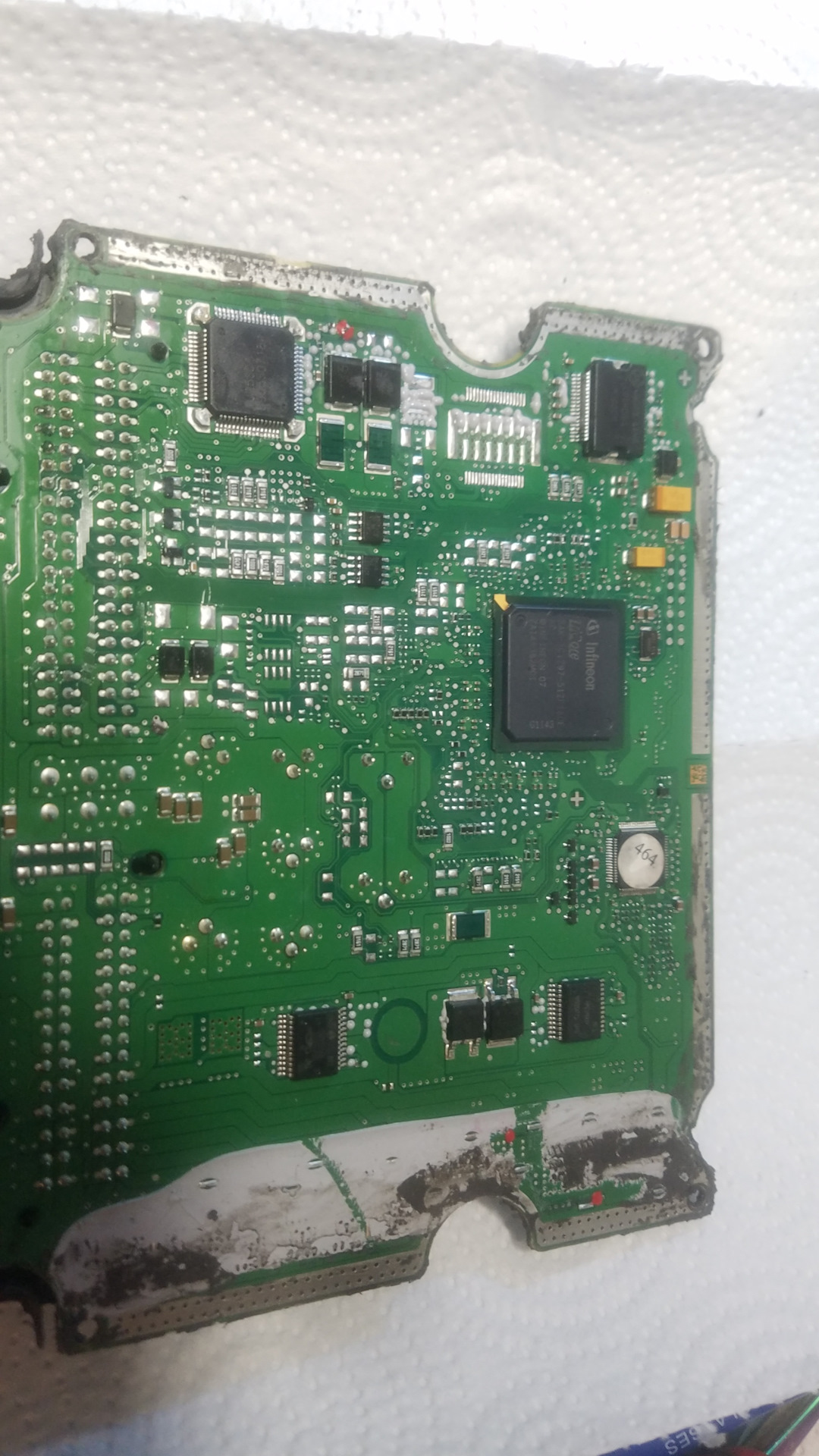

Поступил в ремонт ЭБУ Grand Cherokee. После ремонта — сгорел мосфет форсунки ввиду неисправности форсунки. Замена — не помогла, блок приговорен неремонтопригодным.
По результатам диагностики — при предыдущем вскрытии оказались раскрошены SMD элементы с противоположной от ремонта стороны. К сожалению они не влияли на управление форсункой.
При ревизии места ремонта оказалось что мосфет, хотя и посажен на своё место не очень чисто, но работоспособен. При отладке платы обнаружено разрушение дорожки, управляющей данным мосфетом. Из сложностей — на этой стороне плата прижимается к корпусу через термоинтерфейс и ремонт дорожки потребовал аккуратной работы чтобы отремонтированный сегмент не выпирал относительно платы в достаточной степени чтобы на что-нибудь замкнуть. Ремонт аккуратно выполнен, место ремонта защищено полимерной маской.Как дополнительная подстраховка дорожка продублирована с обратной стороны платы.

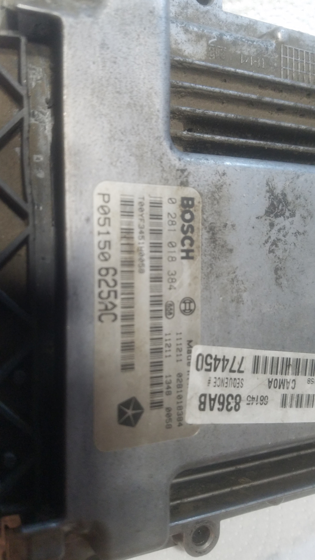

Подобные блоки имеют тенденцию уходить в ошибку по управлению инжекторами, коды ошибок P020A, P020B, P020C, P020D, P020E, P020F ( Cylinder 1,2,3,4,5,6 Injection Timing), я их ремонтирую системно, на аппаратном уровне, но это не случай данного блока .
Все электрические характеристики после ремонта сошлись. Как на заводе. Автомобиль завелся, заработал ровно и без ошибок. Аналогичный блок может иметь номер P05150625AC, 05150625AC.
