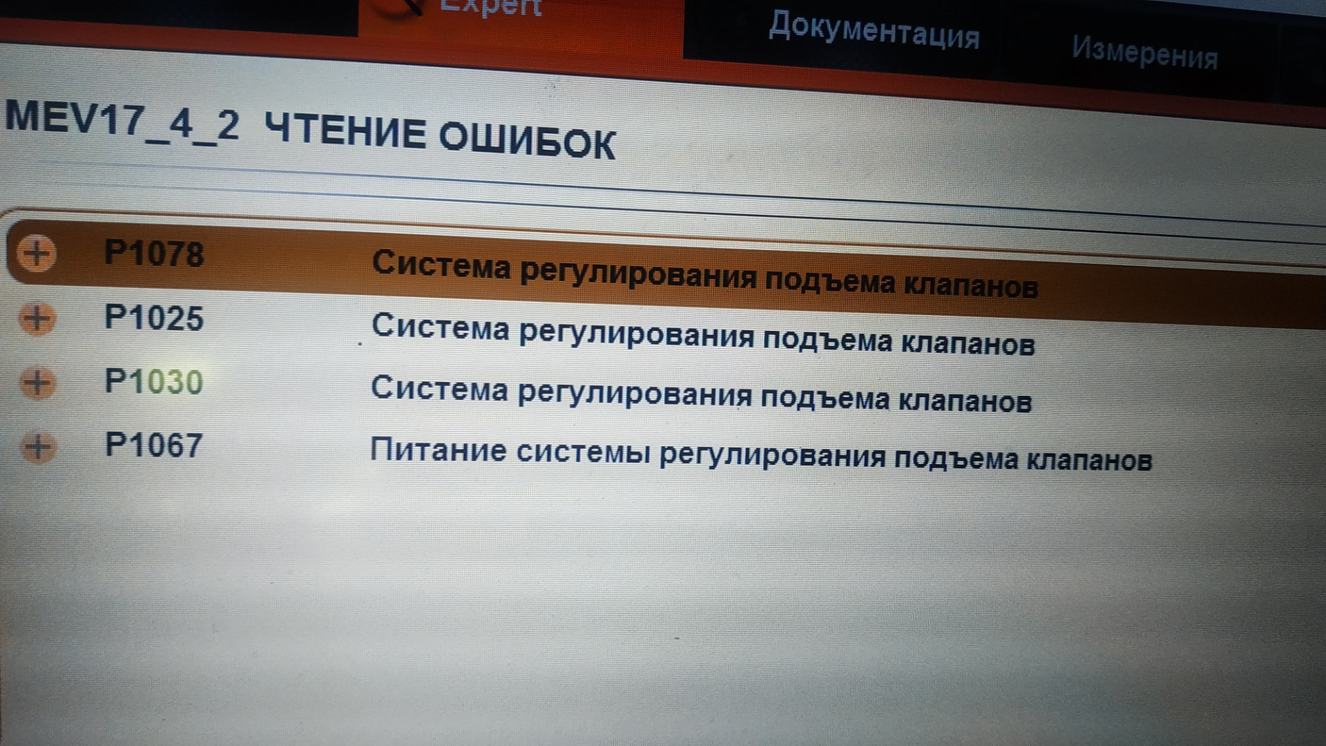

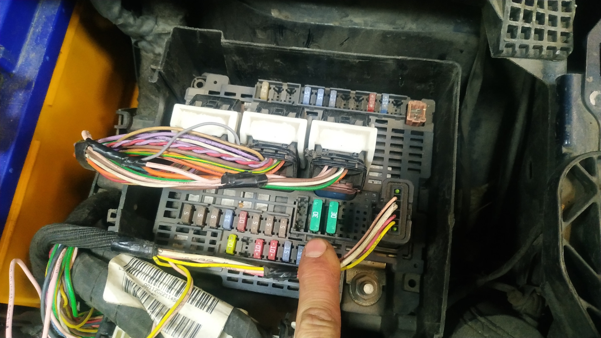

Машина перестала заводиться.Схватывала и глохла.Проблема оказалась в низком напряжении питания выходящего из разгрузочного реле (мотора подъёма клапанов).Реле встроенно в подкапотном блоке предохранителей.
На розовом проводе приходящем в моторный блок (какой пин не знаю)под нагрузкой пропадало питание.

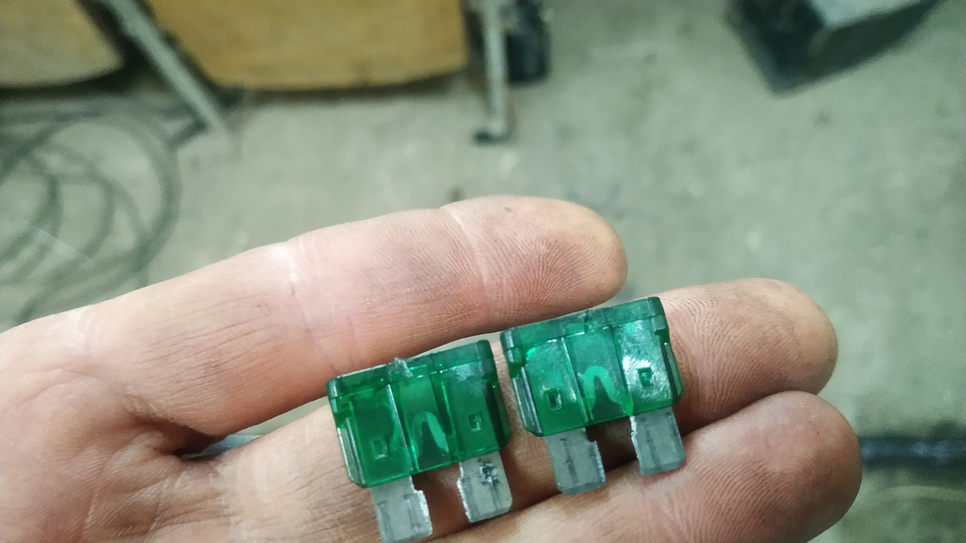

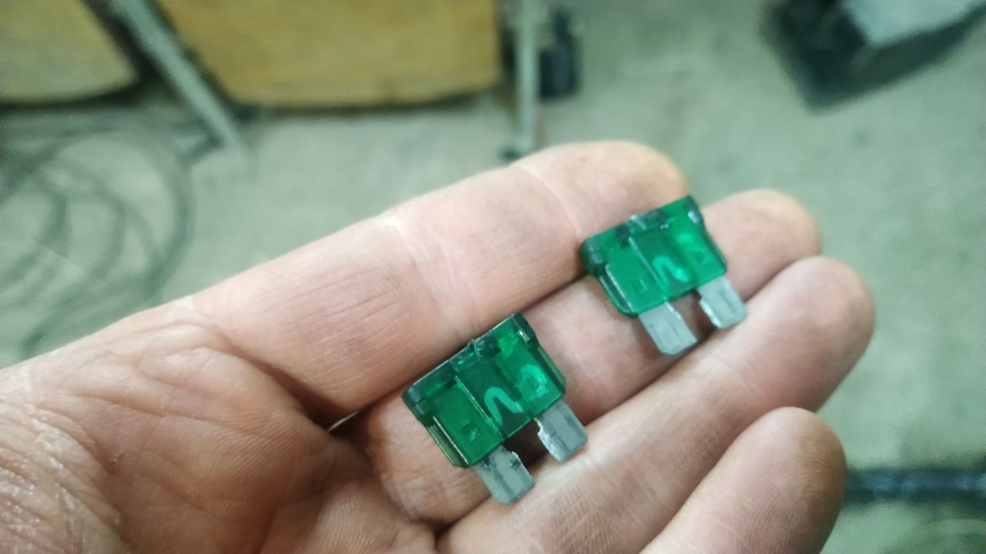

А вот и виновник неисправности.
Ножка предохранителя слева.
