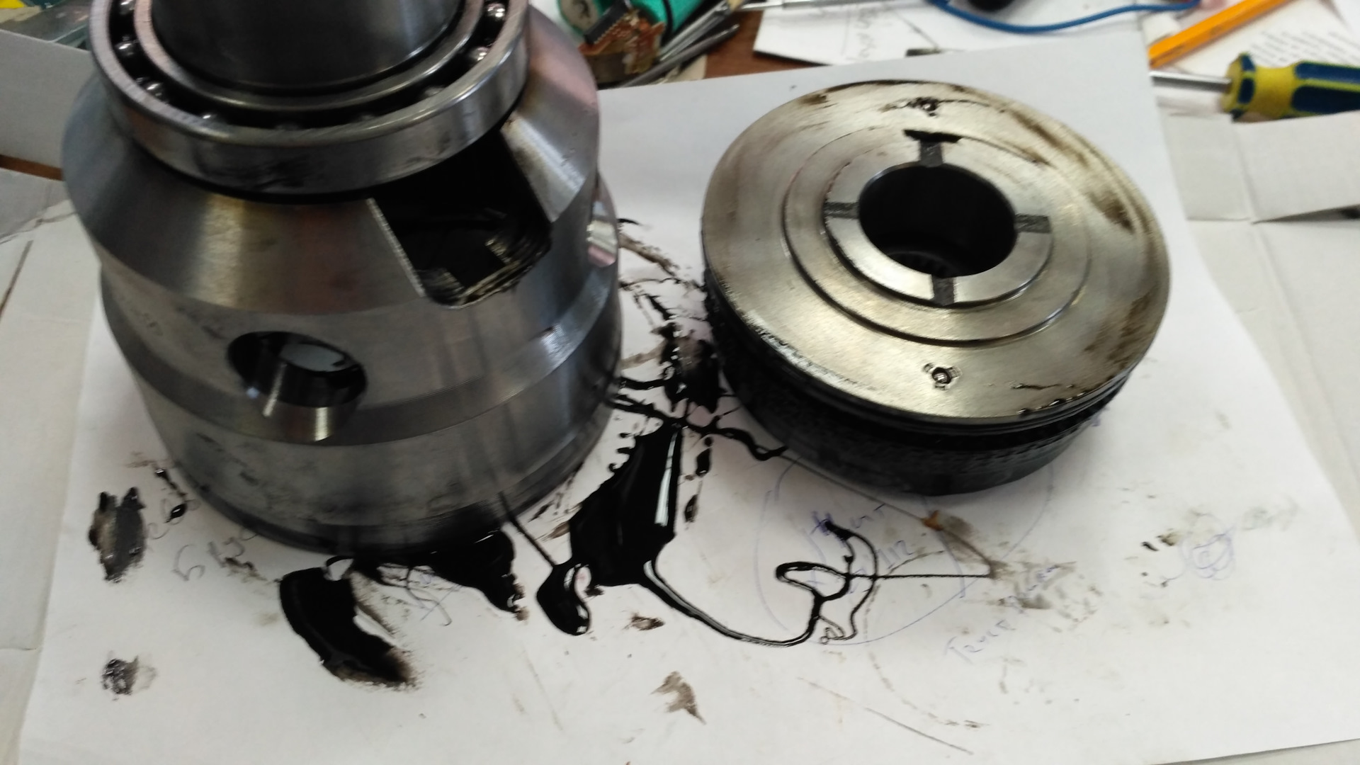

У жены "зашагал" форик. Пробегу в нем почти 150, брали с пробегом меньше 70. Почитал о проблеме и решил не заморачиваться с ремонтом виски, а купить малопробежную на дроме. Машина нужна каждый день, затягивать ремонт не хотелось.
Новую виску поставили за несколько часов, первые 150-200км все было хорошо. А потом форь опять зашагал… Продавец на дроме посочувствовал, но что-либо компенсировать отказался…

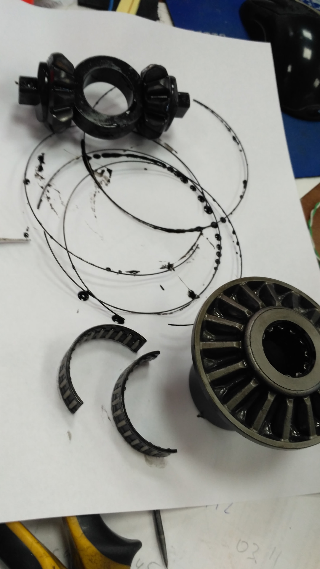

И вот — разобрал свою виску. Эмульсия на лицо. Ребилд делаю по видеоинструкции от Андрея Голубева и Вячеслава papasl — огромное им спасибо!
Не ведитесь на малопробежные виски на дроме и кучу положительных отзывов. Это не гарантирует ничего, берите восстановленные или чините сами…
PS. Пара слов для тех, кто решит заморочиться и чинить сам.
1. Стопорное кольцо. Снять его оказалось тем ещё квестом. Мелким съемникам не хватало усилия, а имеющиеся в наличие больше не влезали в отверстия. Примерился в магазине, подошли крафтул за очень много денег, жаба задушила их брать. Дальнейший поиск привел к съёмнику стопорных колец 200мм "техник", артикул 421231. Дешево и сердито, на порядок дешевле крафтула.
2. Вынимание крышки из корпуса. В инструкции кратко сказано про шлицевую отвертку, которой надо толкать изнутри, через круглые отверстия. После часа толкания, стертых ладоней и набухших мозолей крышка не сдвинулась. Что-то не так, подумал я… ;). В итоге взял пару брусочков и стукнул об них корпусом виски, тут же дело пошло, крышка стала вровень с корпусом (а штатно она несколько утоплена) и дальше уже додавил отверткой.
3. Ветошь. Запасите очень много тряпок, ветоши или салфеток. Просто дохрена. Лучше тряпок, обычные чистящие салфетки плохо справляются с жижей внутри. И я говорил, что их надо много? Так вот, их надо ещё больше. У меня по итогу мусорная корзина битком была. И это просто протереть, до промывки… Жижа внутри вонюча, трансмисионка сама по себе не цветочками пахнет, но при добавлении к силикону в виске амбре получается ещё тот… "Глаза щиплет". Будьте к этому готовы. Я не смог работать в перчатках, они сразу стали жирными, липкими и скользкими, разлеплять колечки не получалось.
