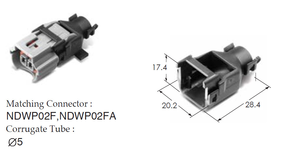

Называется такая штука ритейнер, или разгружающий кожух, или компенсатор и так далее. Служит он для разгрузки усилий, возникающих во время движения, между гофрой и разъемом и не позволяет проводке рваться, даже если она по каким-то причинам пошла внатяг. Например, отвалившиеся клипсы, удерживающие жгут проводки. Или не даёт образовываться заломам.
И американцы и европейцы ритейнеры ставить отчаянно жлобят. Хотя есть некоторые места, где они просто очень нужны.
Корейцы их у себя ставили, даже на бюджетных машинах, хёндэ к этому приучила мицубиси.
Картинка для примера: Разъем форсунки Denso с установленным ритейнером под гофру 5мм.
Именно. Но если под Bosch EV1 найти разгружающие кожухи не проблема, китайцы их продают на али за копейки, то под остальные форсунки и разъемы под капотом их ещё надо постараться найти.

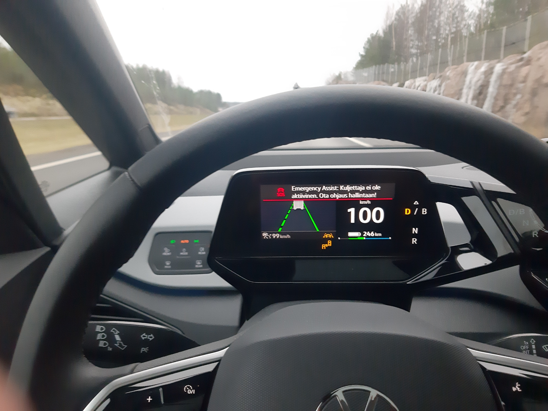

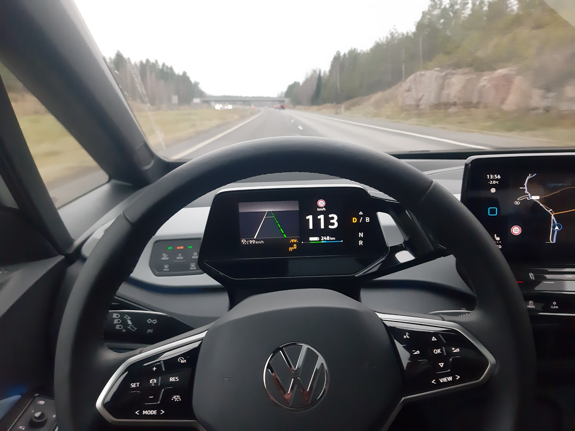

Не ошущается совершенно. На экран смотришь, меняются довольно быстро, но вот хоть убей, ни как, пресно, депрессивно. После 120 дохловато. Не вдавливает в спинку вообще. Замеры не проводил, абсолютно не интересно, но субъективно по времени как Giulia +- по времени разгона.
Меня хватило на 15 километров. Съехал с хайвэя в карман, что бы произвести фотосъёмку, и сразу дал кругиля в зад. Холодильник покупать и эксплуатировать было интереснее.

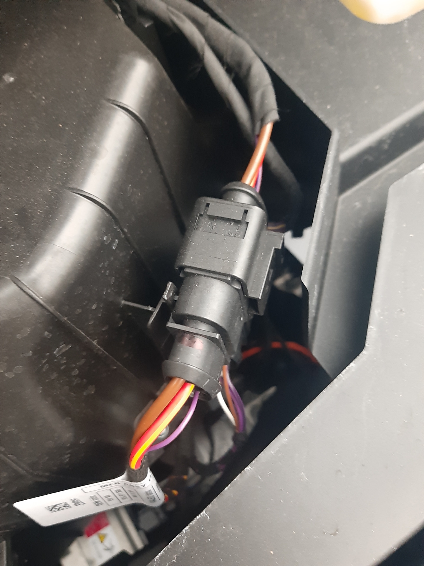

Не совсем понял, что не так с проводкой, если честно. Сопливое сечение? или что?
Тоже не вижу никаких проблем… Проводка как проводка, разве что резиновых пыльников нет, но они не всегда ставились, там и так уплотнения есть на самих пинах.
HombreCalgarian
Ну типа кембрик до разъема недотянут.
Ну вот бывшая наша японская Е39 с пробегом 50тык, состояние "как с завода". Тоже не до разъема изоляция.
В старых итальянцах, и некоторых американцах, такого не наблюдал. Для меня это было большим откровением.
HombreCalgarian
На пыльниках сэкономили, imho.
Спецом посмотрел — на Эске и Е39 так же. Только что провода может потолще.
Должно быть так:
Ну вот на Е39 смотрю — на каких-то такие штаны есть, а на каких-то нет. Выше фото повесил с нашей японки.
mr1173
Должно быть так:
HombreCalgarian
Торчашие провода, которые ничем не прикрыты. Прочитал, что у вас на БМВ так же. Это не дело, такого быть не должно.
