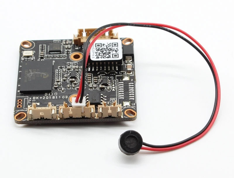

Чтобы самостоятельно собрать камеру видеонаблюдения вам понадобится:
1. Корпус камеры

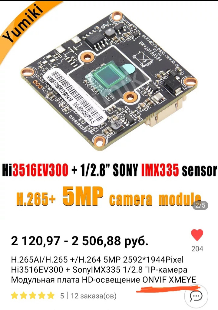

2. Модуль камеры
3. Ir-cut (переключатель ночного режима)
4. Объектив ( диаметр выбирается в зависимости от дальности записываемого объекта)

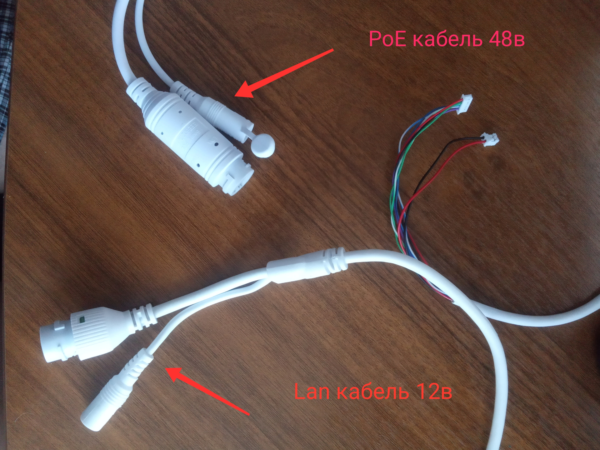

5. Кабель питания камеры ( бывают Lan (12в) и Poe (48в) )
6. Болты для соединения модуля камеры и ИК подсветки
7. ИК подсветка ( 36 led, 24 led выбирается в зависимости от диаметра корпуса камеры, обычно продаётся вместе с корпусом камеры, узнавайте у продавца).
Существует два вида наиболее известных камер видеонаблюдения:- это аналоговые и ip камеры. Аналоговые камеры пишут запись с камеры на регистратор, а вы смотрите в монитор, подключенный к этому регистратору и анализируете. Ip камеры работают иначе.
Они подключаются к вашему роутеру и по специальной ссылке транслируют в сеть картинку.
У некоторых производителей матриц для камер есть облако для хранения записей + оповещение в случае тревоги. Так же эти камеры оснащены датчиками движения (матрица анализирует изменение пикселей на картинке система Onvif). В настройках можно включить чтобы камера начала записывать после срабатывания "датчика движения" камеры. Также облачное хранение Xmeye.
Скачиваете приложение Xmeye с плей маркета и подключает камеру с сервису ( нужно ввести с/н номер приклеенная бумажка к матрице) Ввести с/н номер и пользоваться. Вам будет приходить сообщение на вашу электронную почту. В настройках приложения всё настраивается. Ir — cut это ночное видение, т.е фотодатчик. Когда садится солнце, ir cut включает ночной режим и включает ИК подсветку. ИК подсветка также крепиться к матрице специальными болтами
, которые тоже придётся купить, вместе с корпусом камеры.
После монтажа камеры в корпус камеры желательно положить пакетик для удаления влаги, затем всё смазать герметиком и закрыть

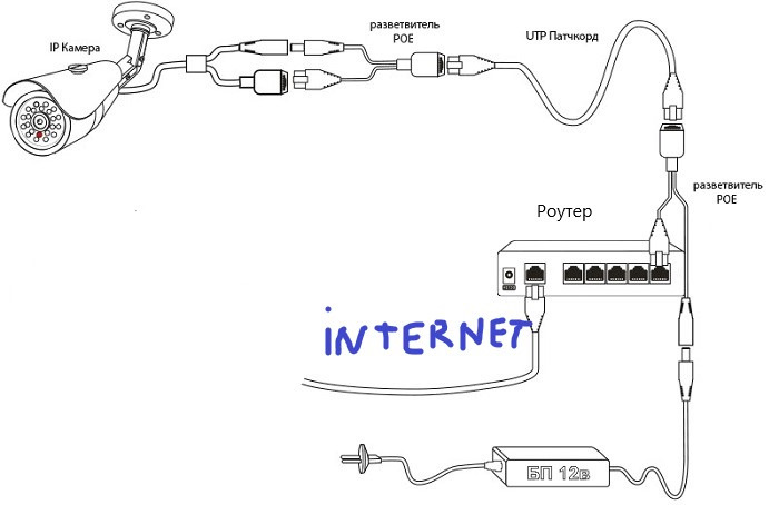

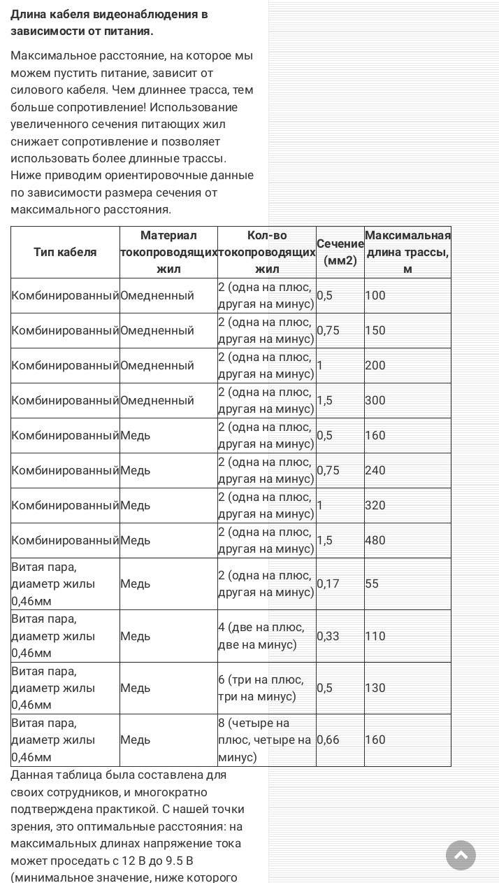

Poe камеры — что это такое? Это камеры которым нужно напряжение. 12в, 24в, 48в зависит от матрицы. Камеры с питанием 12в можно максимально удлинить от роутера на 120 метров, 24в — до 350, 48в — до много( я не знаю).
Как можно удлинить линию:
Существует несколько способов решения задачи по установки камеры на большое расстояние:
1) Использование блока питания большей мощности и питательного кабеля большего сечения. При этом обычно используются блоки питания 13,8-13,5в. Очень важно при этом способе подобрать длину кабеля и его сечение, чтобы на камеру пришли именно 12в, а не 13,5в. Сложность может возникнуть при организации питания нескольких камер от одного блока питания.
2) Установка блока питания рядом с камерой видеонаблюдения. При этом варианте возможно использовать два вида блоков питания: уличного исполнения и внутреннего. Если есть возможность, то можно установить обычный блок питания, например, с внутренней стороны стены, где установлена камера видеонаблюдения.
Если такой возможности нет (камера установлена на столбе), то можно использовать уличный блок питания.
Единственным минусом такого исполнения является то, что все блоки питания для системы видеонаблюдения располагаются в разных местах и нет возможности их запитать от ИБП.
3) К еще одному способу установки камер видеонаблюдения на большое расстояние относится использование камер питающихся от 24в(ток снизится в два раза), они лишены проблем 12в камер.

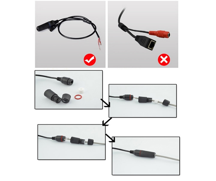

Смотрите н перепутайте кабеля Lan от Poe, иначе у вас может не работать камера и ик подсветка, как это произошло у меня.

спсибо за схему добавил к своей микрофон

LAN это локальная сеть, обычно организуется на витой паре 5 или 6 категории. РоЕ это стандарт питания через Eth интерфейс. В большинстве случаев камеры работают по PoE с напряжением 48В. Отдельный джек питания обычно 12В. Но на IP камерах его редко кто использует.
