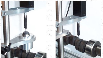

Итак, мы рассмотрели несколько методов оценки распределительных валов. И даже в самый лучший способ, с использованием значений времени сечения, необходимо вносить весовой коэффициент. Кроме того, для этого необходимо иметь в наличии переведенный в цифры сам профиль. Профиль теоретически можно попросить у производителя, но мало вероятно то, что кто-то его даст. Другой вариант, сделать замер кулачков, но для этого необходимо иметь не дешевое оборудование и программное обеспечение.
После измерения на таком оборудовании вы получите полную информацию о кулачках распределительного вала, с указанием подъема клапана, скорости, ускорениях и толчков (jerk). Скорость в мм/град – как быстро перемещается клапан. Ускорение мм/град^2 – как быстро изменяется скорость и Jerk мм/град^3 – показывает скорость изменения ускорения, очень важный параметр для расчета рамп.
Не думаю, что вся эта информация сильно поможет обыкновенному пользователю. Но это информация необходима специалистам для расчета и моделирования двигателей.
