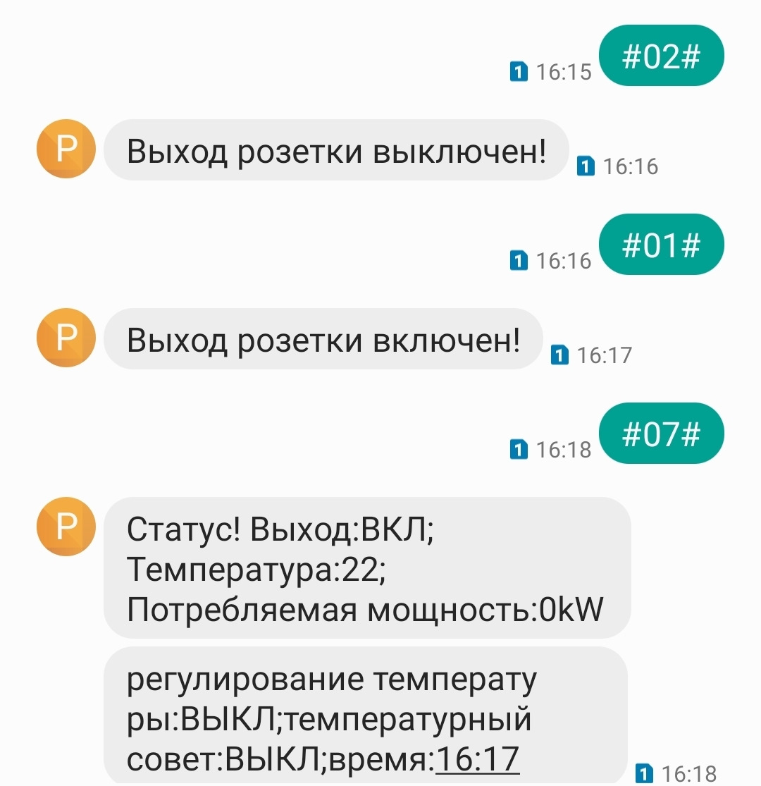

Настройка и управление.
Сначала вставляем сим-карту. Здесь она полноразмерная и прячется полностью в корпусе устройства.
Сбросим настройки устройства до заводских: включаем (можно без сим-карты), ждём около минуты (загружается), затем жмём и удерживаем reset до появления сигналов зуммера.

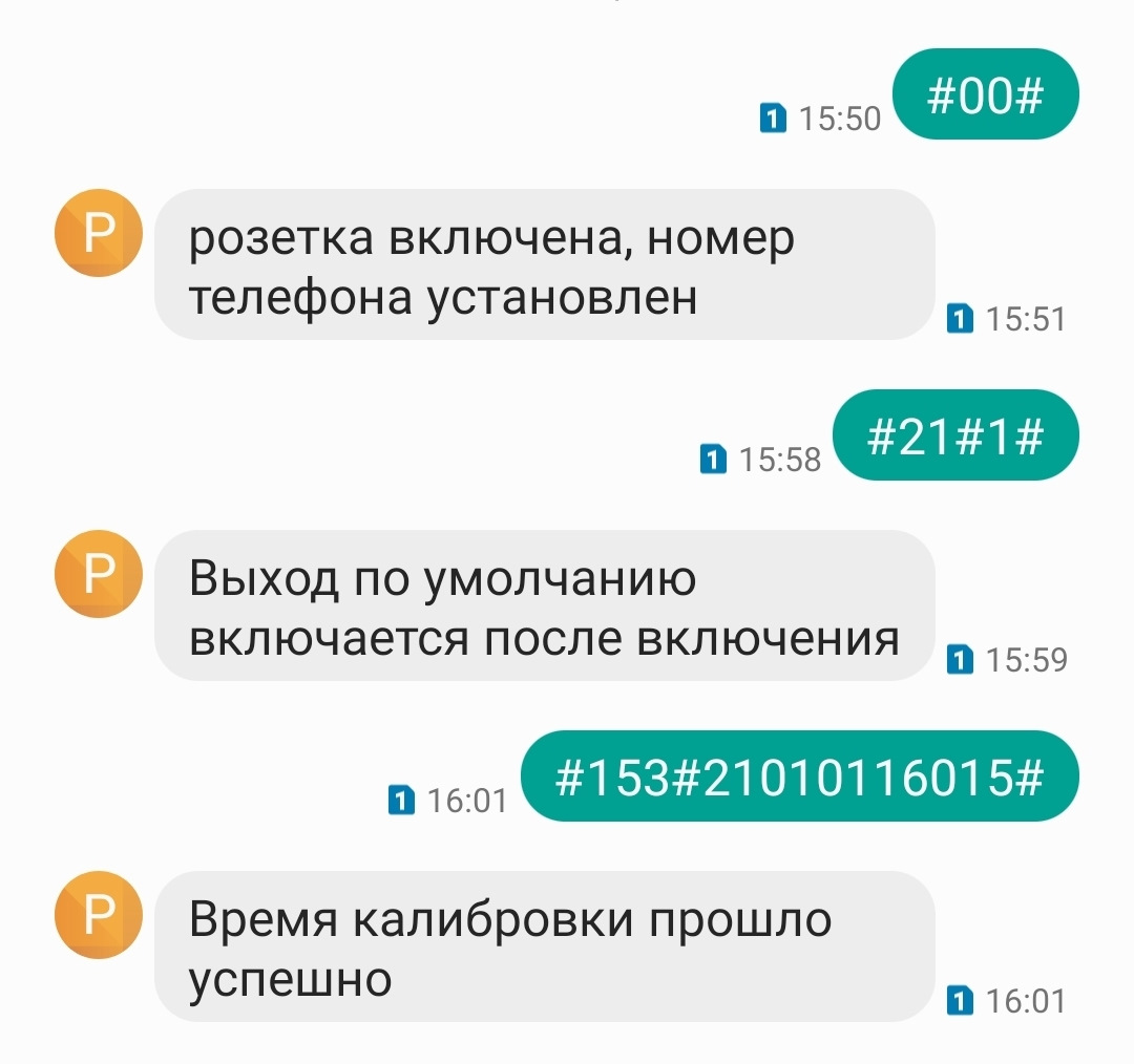

Привязываем номер телефона с которого будем отправлять команды настройки.
Для этого отправляем с телефона сообщение с текстом: #00#", далее калибруем время и дату.

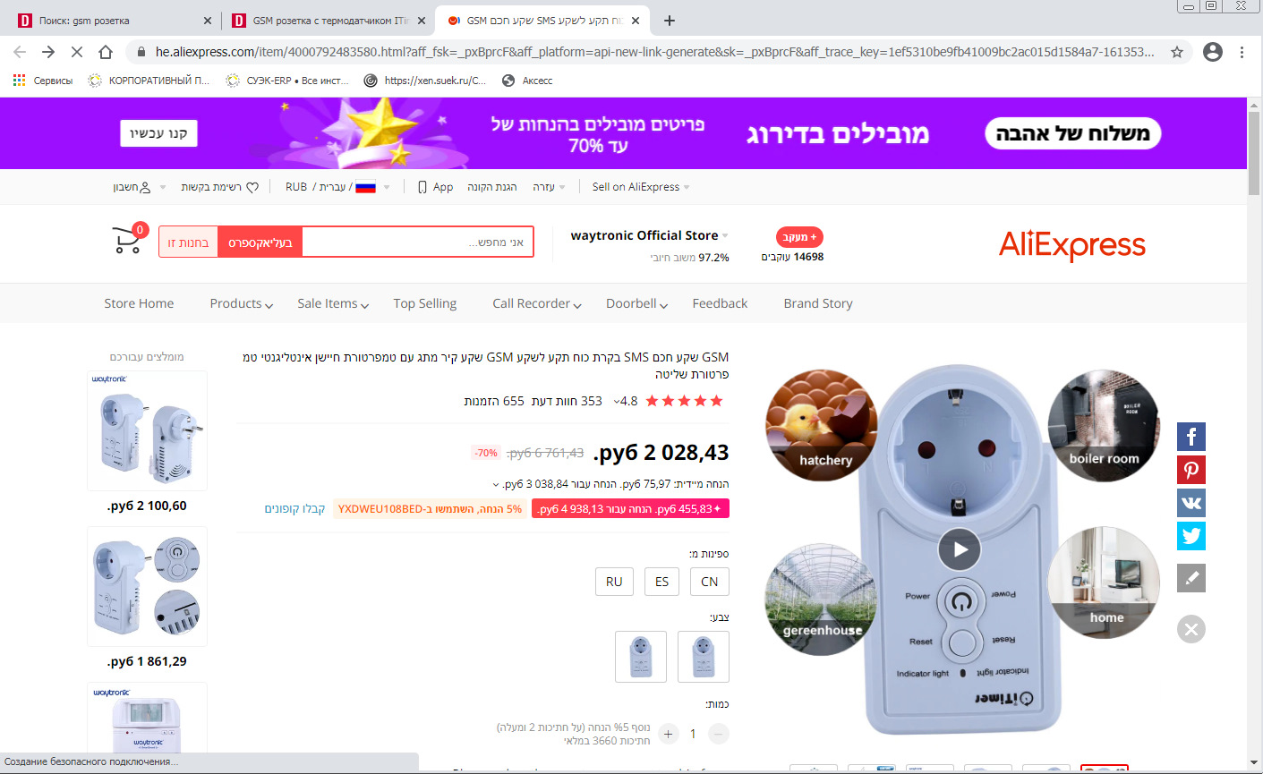

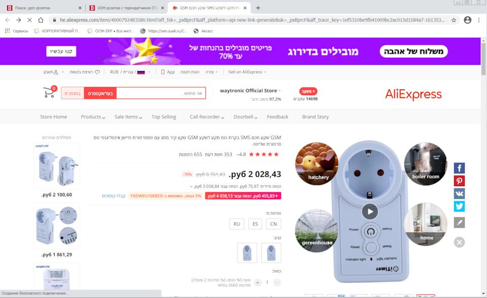

Покупал здесь: aliexpress.ru/item/4000792483…
Цена вопроса: 2000 ₽
Другие GSM розетки на: aliexpress.ru

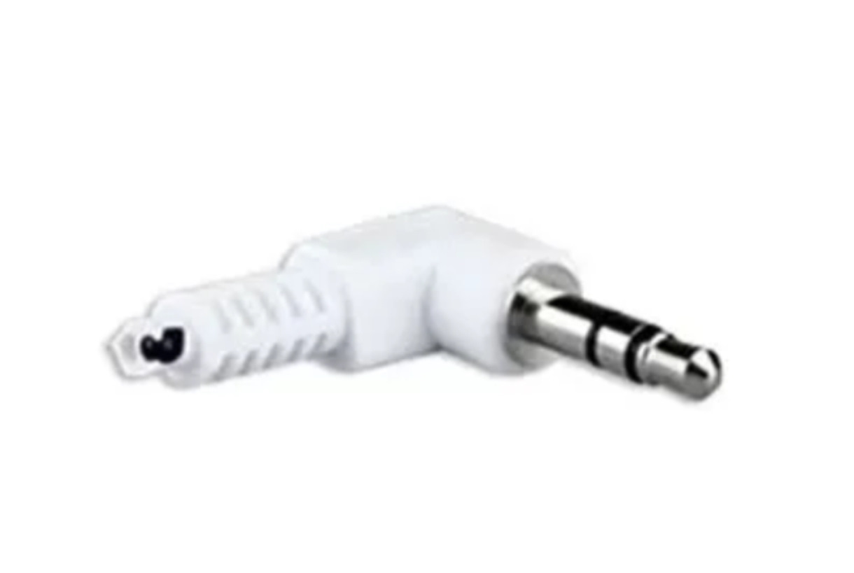

Добрый день. Купили эту розетку работает отлично. Вопрос следующий, нами был утерян датчик температуры, может кто-то подскажет какое сопротивление (Ом) данного датчика и его группу контактов. Спасибо.

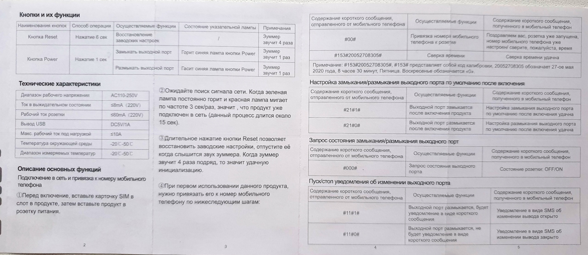

вот эти каляки маляки

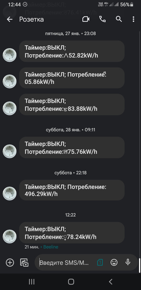

Доброго времени суток. Раз Вы написали пост, то видимо хорошо разбираетесь в этой розетке. У меня розетка включена в сеть, но выход у неё выключен, однако в ответ #07# приходят сообщения, что потребление есть и при этом перед 78.24kW/h стоят какие то странные символы и каждый раз новые :) Чтобы это могло значить?

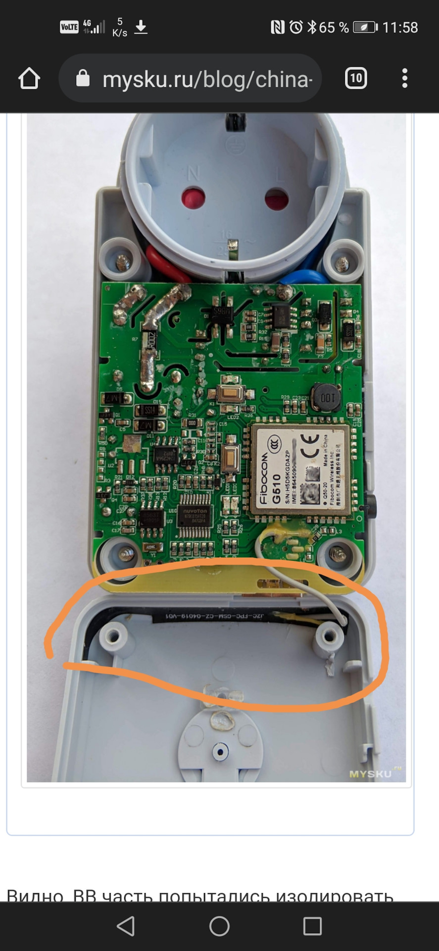

а кто-ни-будь выносную антену не приделывал? А то нужно в подвале поставить, а там сигнал не очень )
Сегодня Думаю приделать там в принципе ничего сложного, вот на фотке антенна
Прикольно ссылка на арабский алиэкспресс :-))

Смс-кой. #01# вкл, #02# выкл #07# состояние общее, #000# состояние выхода
