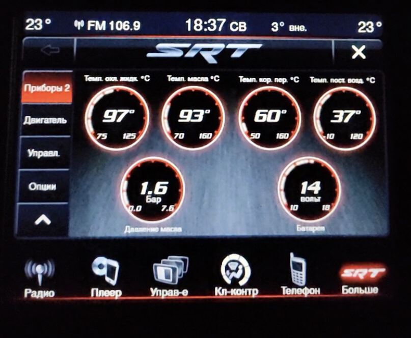

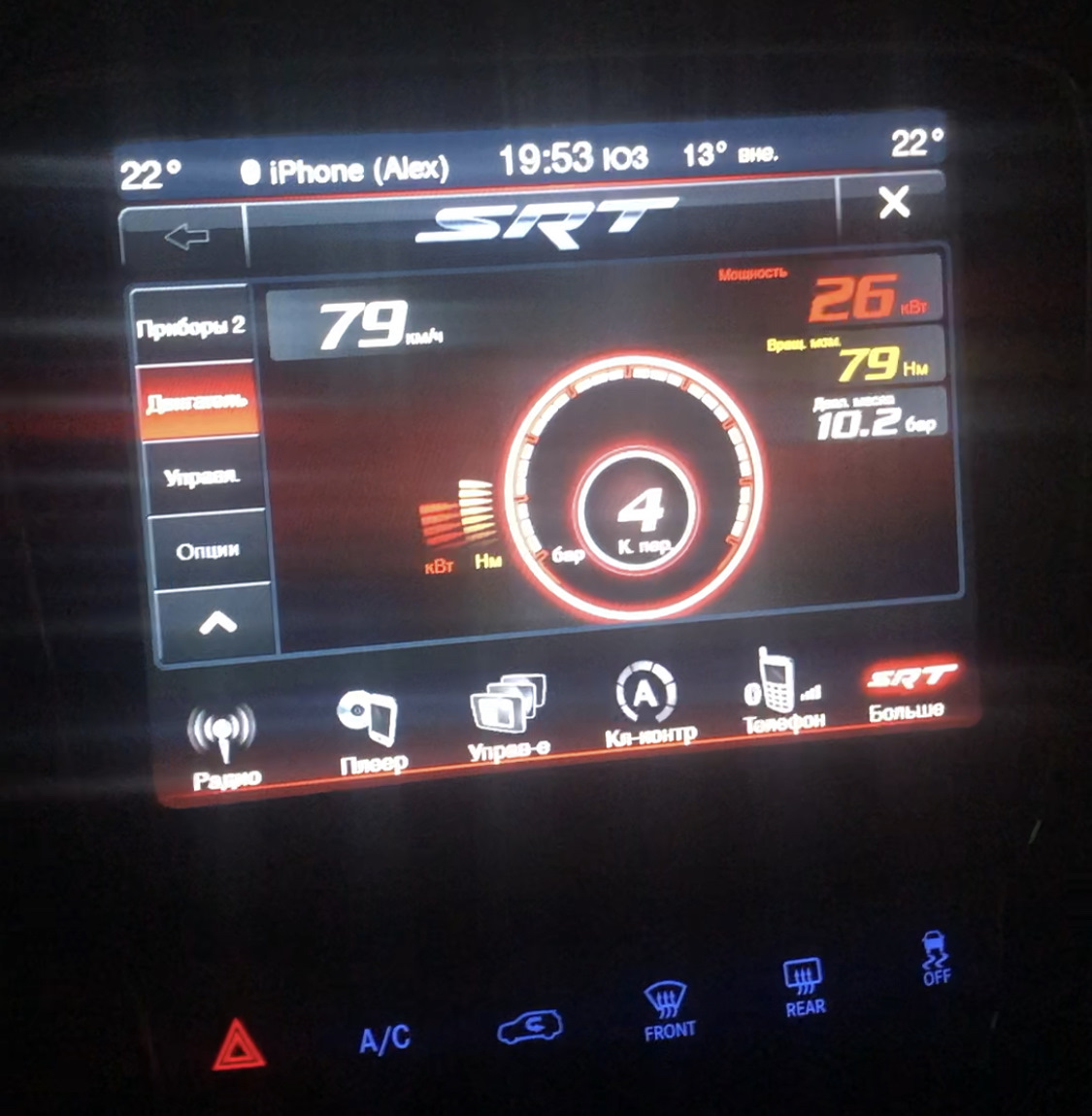

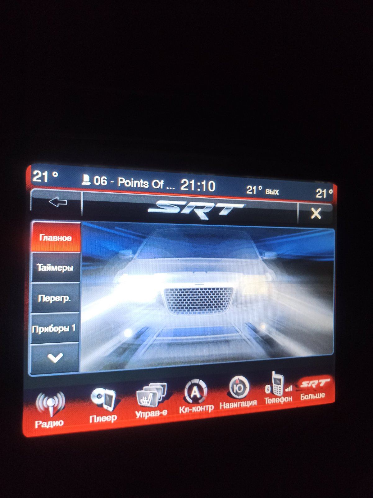

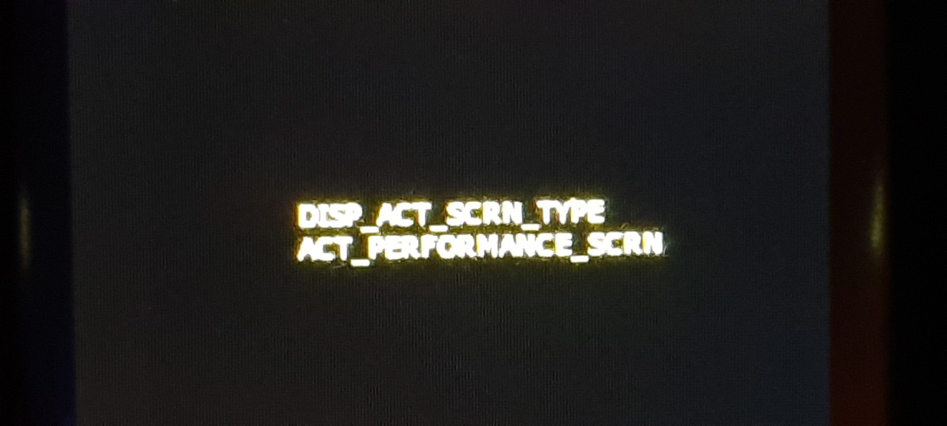

У тех владельцев Джорни, кто имеет в комплектации головное устройство Uconnect 8,4 можно активировать вспомогательное меню SRT, которое увеличивает визуальные возможности наблюдения за параметрами датчиков автомобиля отображая их в виде виртуальных приборов на экране.
Кто ранее читал мой блог тот уже знает как пользоваться OBD2 ELM327 сканером и программой AlfaOBD на андроид устройстве.
Поэтому приступим к активации данной функции :
Подключаемся к вашему Боди компьютеру (кнопка зажигания в положении OFF!):
Body Computer — > Выбрать свой модуль (исходя из года выпуска авто) ->
"Connect"
Переходим на машинку с открытым капотом
Car Configuration change -> vehConfig 3- vehicle is an SRT поставить yes -> START
Car Configuration change -> vehConfig 1-Perfomance Pages Present поставить yes -> START
На экране приборной панели в перечне опций появится слово Performance, но при входе в это меню будет сообщение, что все данные на большом экране.
На экране изменится иконка в правом нижнем углу и теперь при ее нажатии вы сможете попасть как и прежде в настройки так и в SRT меню.
Часть функций может быть не активна по причине того, что это меню не разрабатывалось для Додж Джорни. Например в комплектации с мотором ED3 2,4 бензин не будет отображаться давление масла. На Фримонте 2.0 дизель тоже самое. Из удобного — можно контроллировать напряжение бортовой сети.
А в остальном каждый решит нужно это ему или нет! Всем добра!

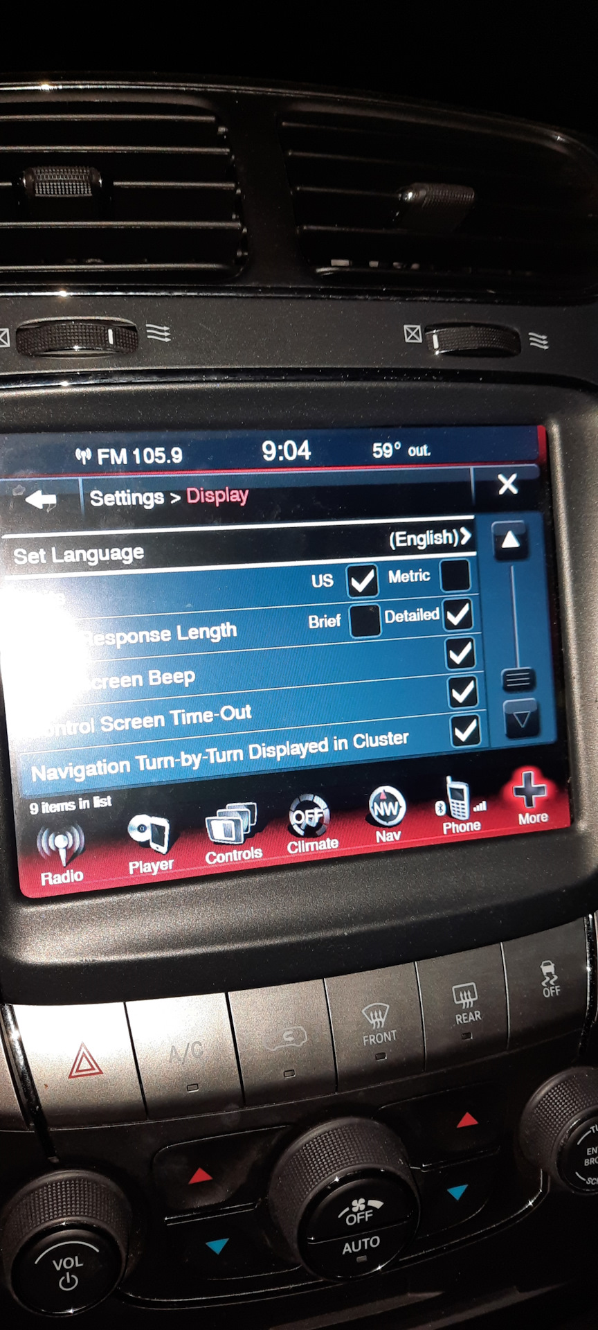

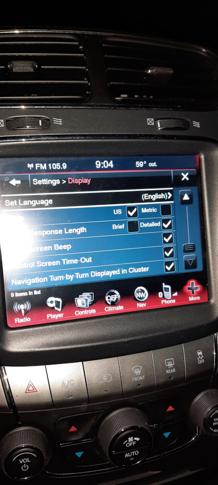

SRT меню не появляется, (на приборке сообщение "disp_act_scrn_type act_performance_dcrn" появляется, но на uConnect 8.4 ничего не изменяется, в меню More только кнопка "settings").
Пробовал миллион раз, и с выкюченным и с включенным зажиганием, ничег не изменяется.
Подскажите, может нужно чтото еще включить в AlfaOBD (кроме performance pages и vehicle is in SRT), или может не хватает чегото по железу в машине, провода какогото или еще чего?

На европейском фримонте 2013г SRT меню так и не появилось, только сообщение на маленьком экране(
Делал при выключенном зажигании?
Зажигание включено. при выключеном разве альфа подключится к блоку?
Все действия с боди компьютером делаются при выключенном зажигании. Сделай что говорю и все у тебя появится
Все вернул по дефолту и с выключеным зажиганием сделал по инструкции и вуа-ля)

Нажми + MORE
Нажал.
И что там?
Ответил в л.с.

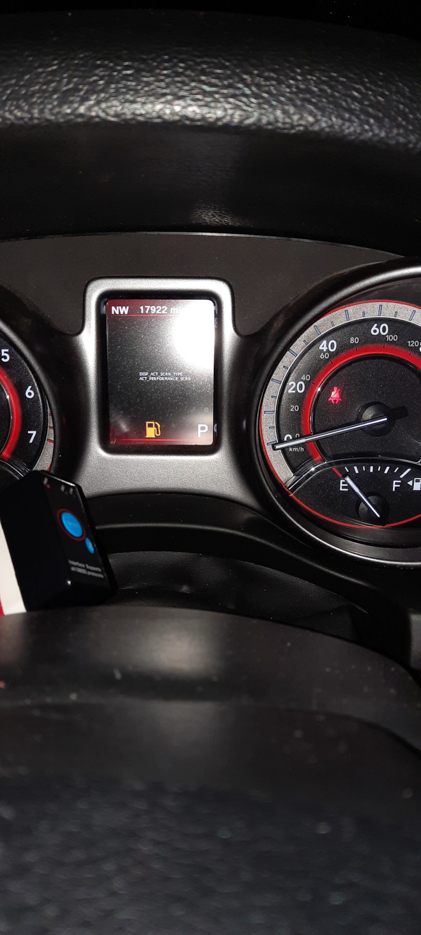

Фото 2.
Добрый вечер, все действия выполнил по инструкции. После входа в меню Performance выдаёт сообщение как на фото, но иконка SRT так и не появилась на основном экране. Направьте куда копать дальше и что могу сделать не верно?
Это нормально. Не парься. Это значит что СРТ на большом экране
