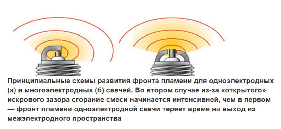

Думаю, это связано с изменением фронта пламени.

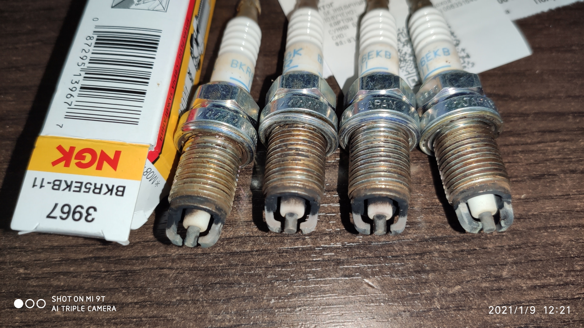

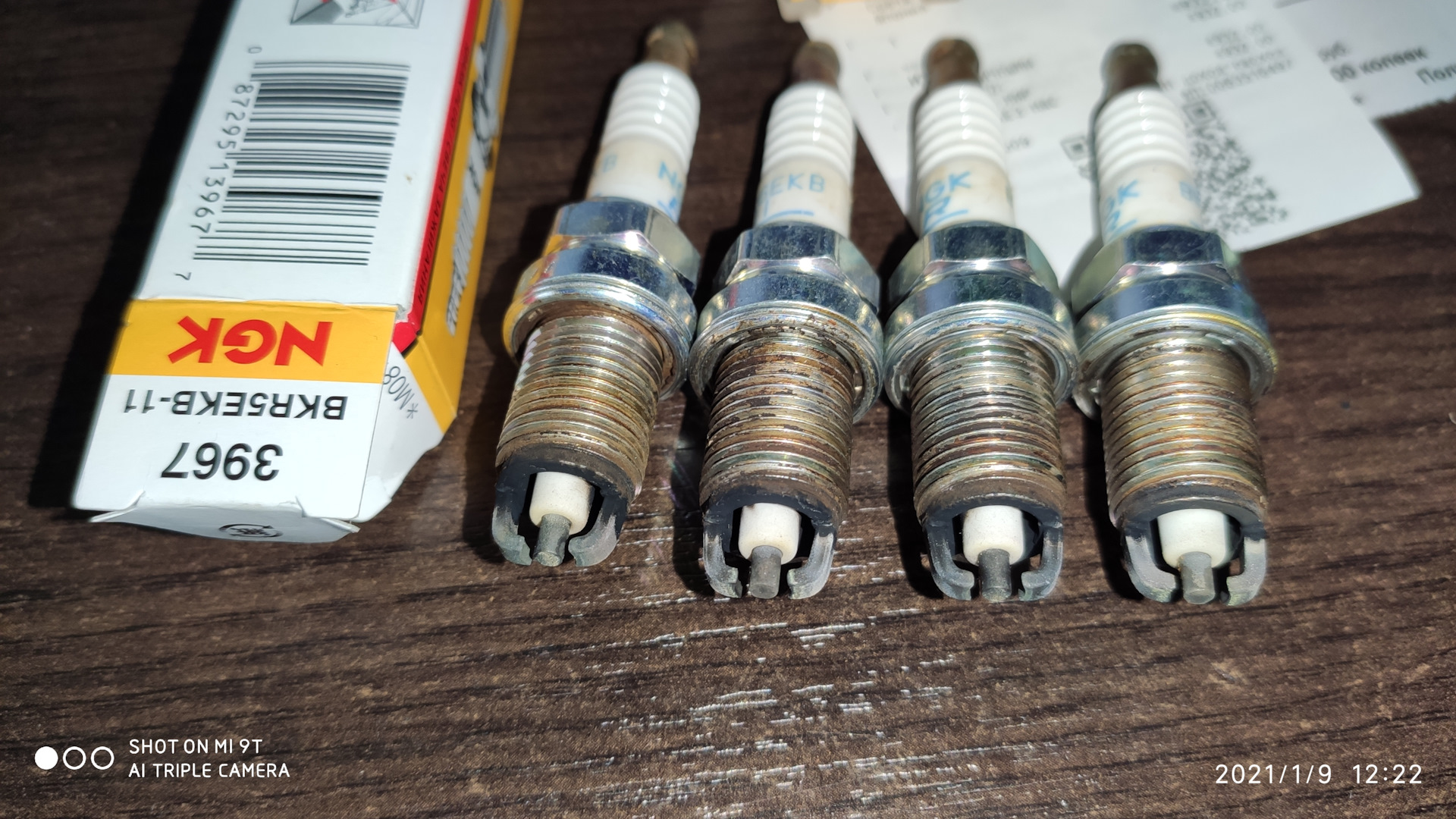

Кстати, на второй фотке видно, что Lukoil Genesis JP 5W30 подгорал в первых 3-х цилиндрах(на первой фотке сторона, обращенная к форсункам, мытая, на второй фотке задняя). Это же подтверждают подкопченные три торца резьб свечей первых трех цилиндров… Четвертая свеча чистая со всех сторон…
На зиму, сейчас, вкручены более горячие BKR5EKB-11 для лучшей самоочистки.
