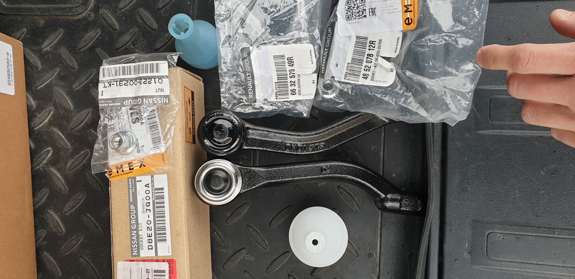

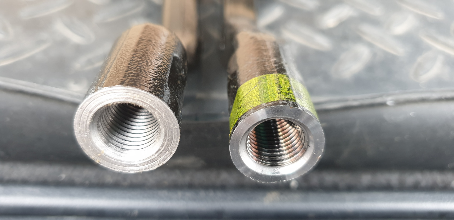

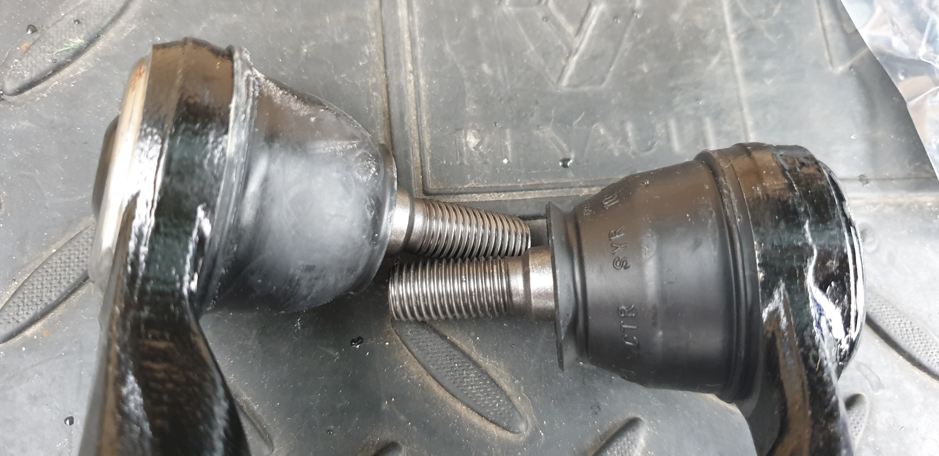

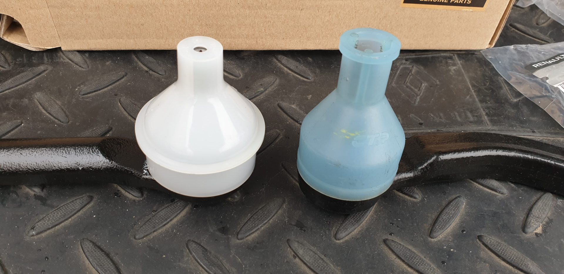

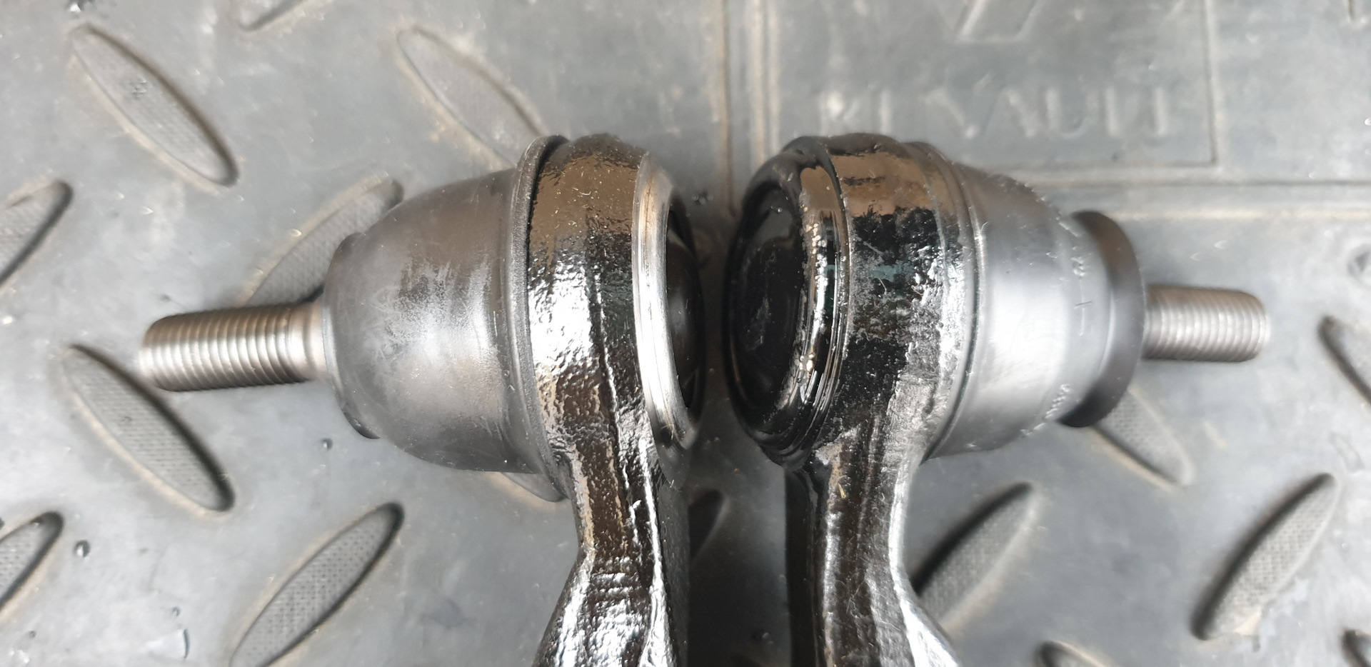

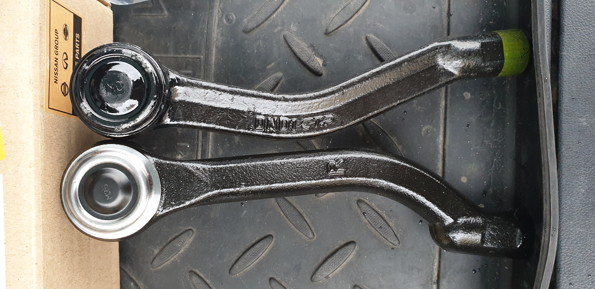

Наконечники рулевые купил, оригинал…, вот посмотрите что идёт в итоге.
Nissan D8E20-JG00A = 2850р
Renault 485207812R = 2400р
Левая Ниссан, правая Рено (СТР).
Думайте, сами, решайте сами.
