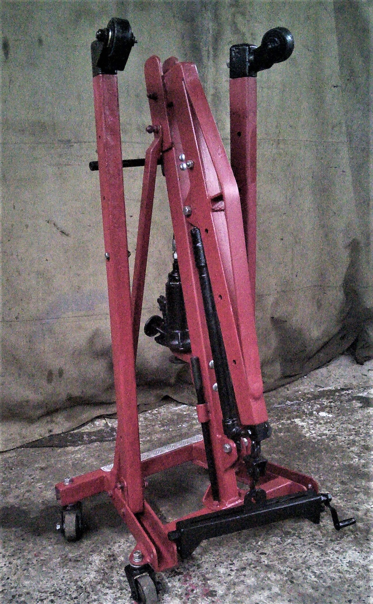

хотел купить гаражный кран, искал по месту, через интернет, однако барыги такие…
после заказа / подтверждения моих намерений, стоимость "волшебным" образом поднималась, в итоге цена крана с балансирной траверсой увеличилась почти в два раза от планируемых затрат
подобная попытка нагнуть вызвала принципиальное желание не нагибаться
выделил несколько дней, сделал самодельный, балансирная траверса сделана за вечер

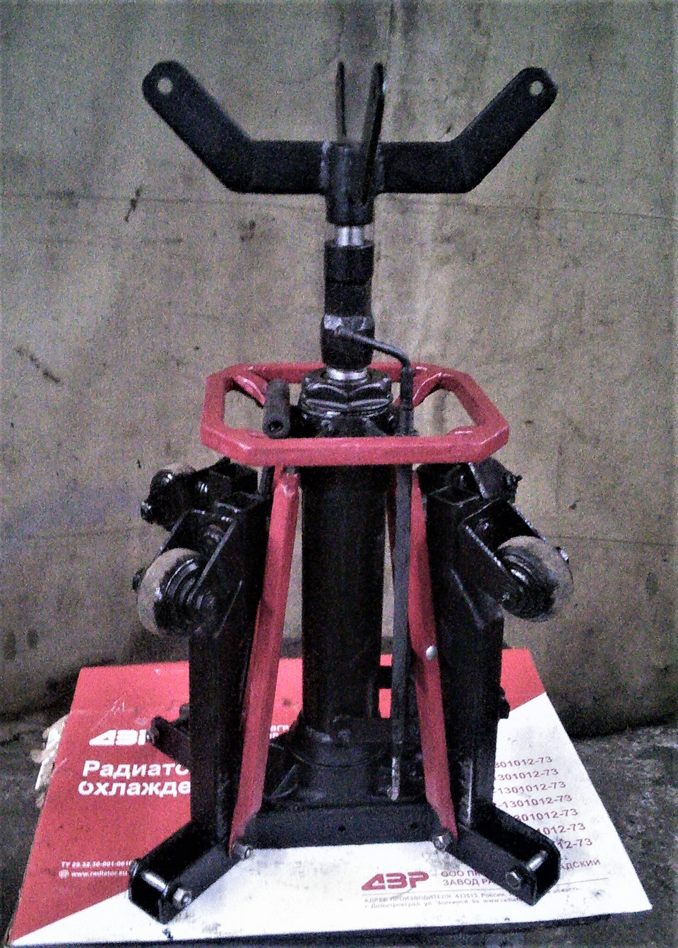

выделил время, сделал стойку
подробно о конструкции — тут www.drive2.ru/c/580141368551146083/

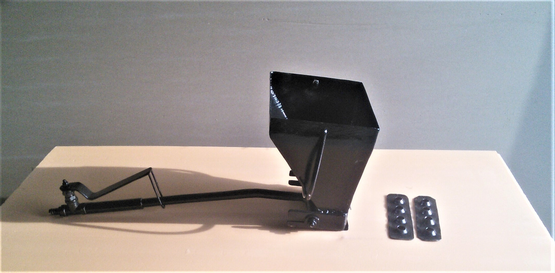

хоппер — ковш
подробнее www.drive2.ru/c/595988904520192583/

Красаучег 👏👏
Решил проблему так (высмотрел идею в своем же автомобильном подъемнике), на выдвижные элементы ( в конечной части) наваривается упорная накладка, которая практически почти не имеет люфта, тем самым минимизирует общий люфт соединения, прилегание выдвижного элемента становится более полным
В крановых установках используют"скользуны"(сменные накладки)

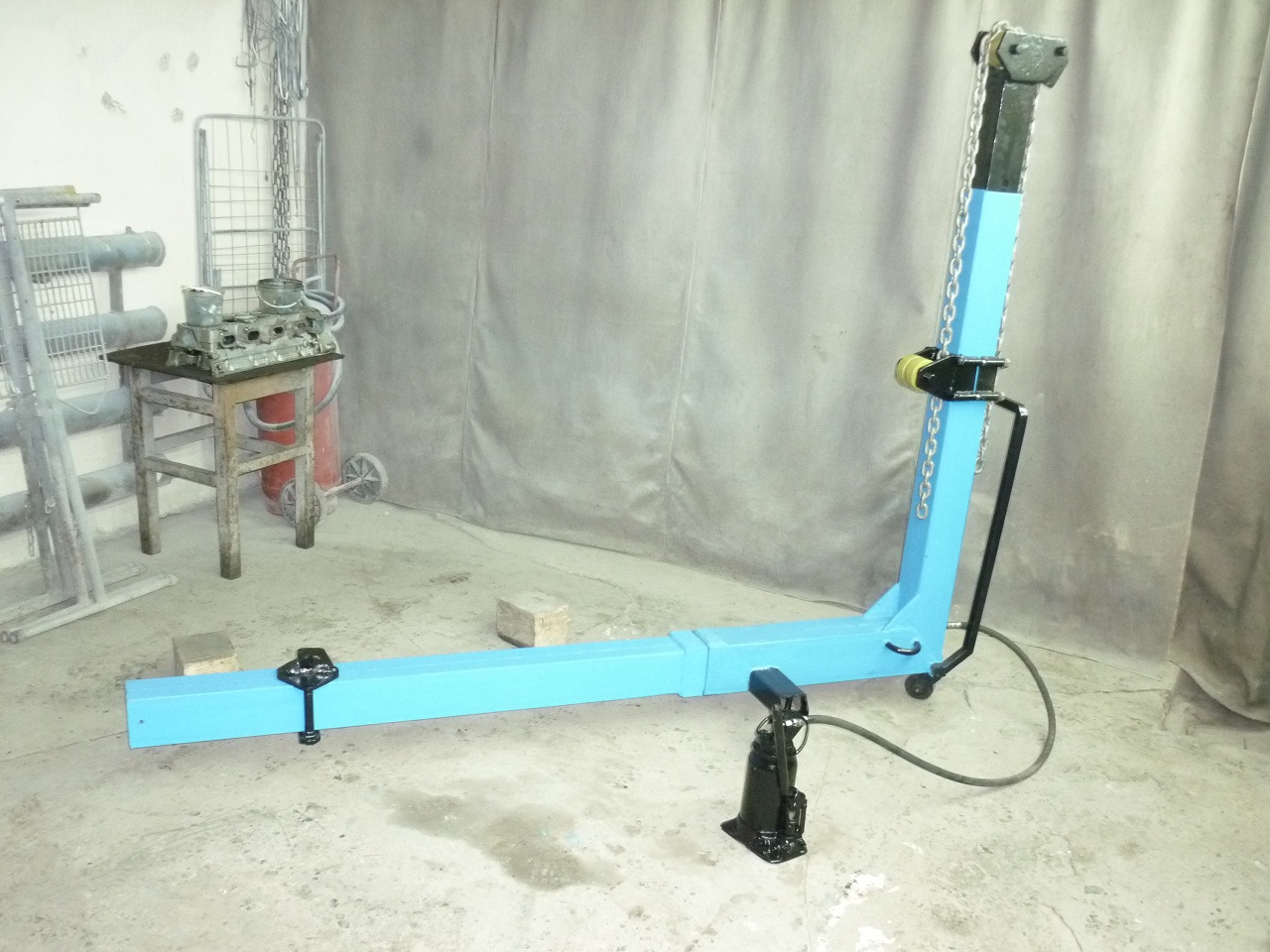

Отличная работа! А есть фотка в рабочем положении?
позже все будет, с подробным описанием — из чего, как, почему
