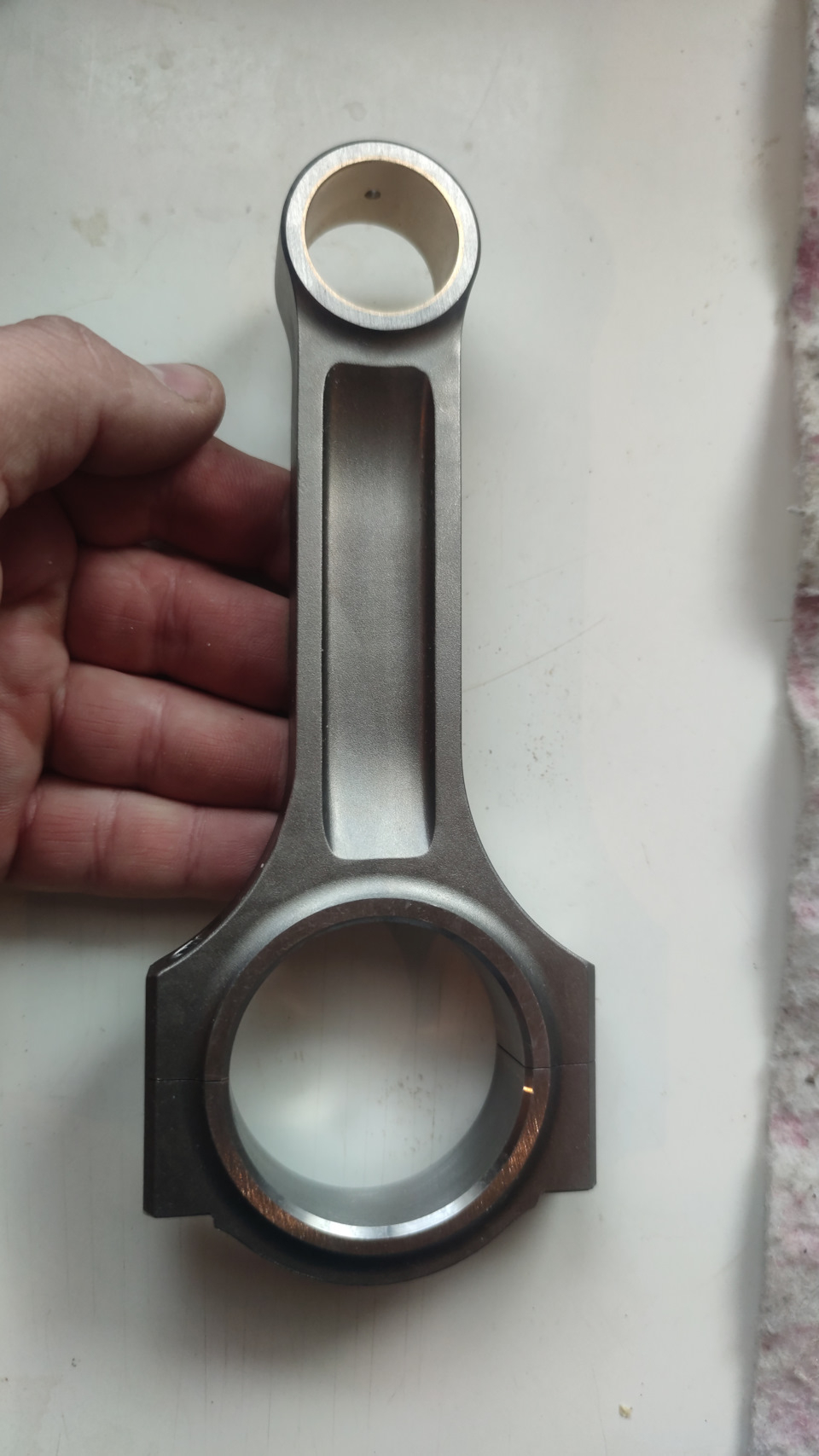

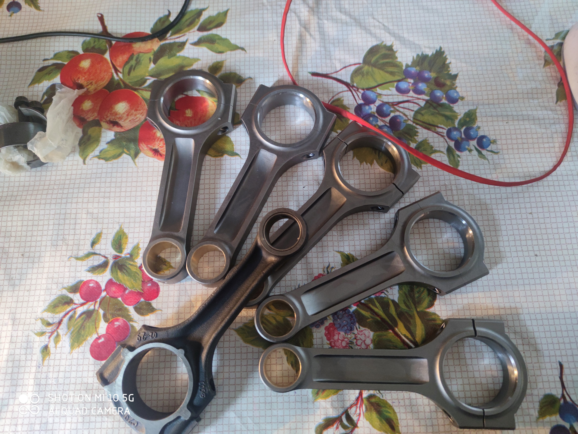

Всем привет.

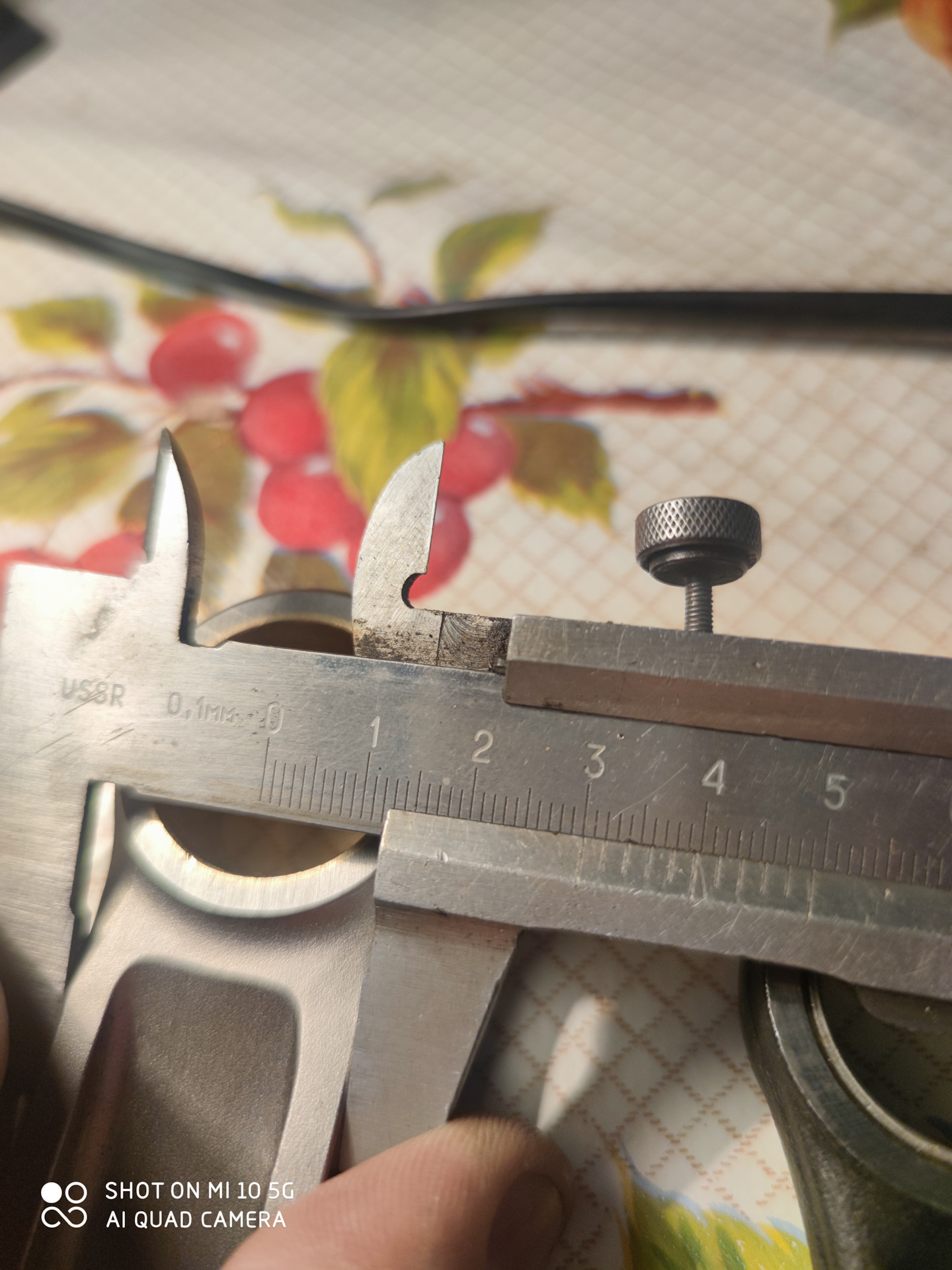

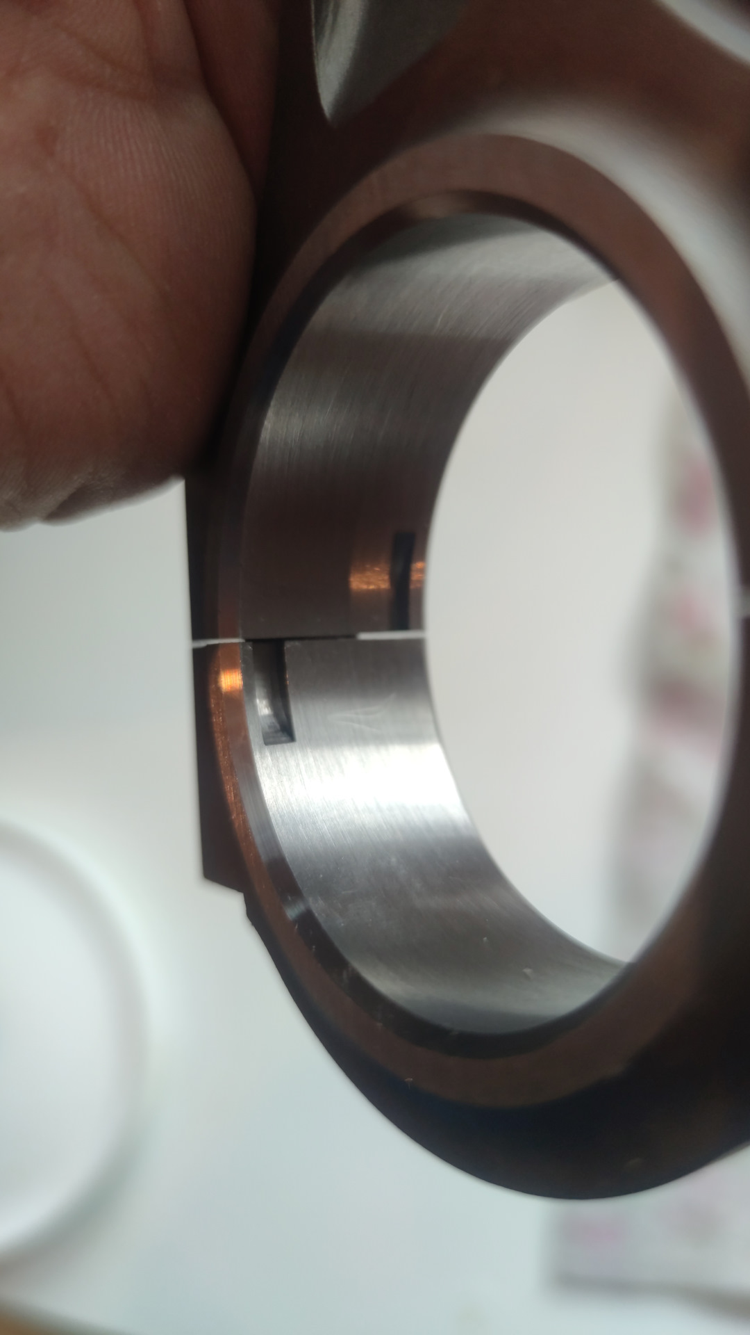

Наконец то пришли долгожданные шатуны из Китая. Брал здесь
25 120,03 руб. | I-beam кованые шатуны, шатуны для Mercedes Benz OM605 OM606 148,7 мм 51,61 мм 28 мм, один комплект 25 120,03 руб. | I-beam кованые шатуны, шатуны для Mercedes Benz OM605 OM606 148,7 мм 51,61 мм 28 мм, один комплект
a.aliexpress.com/_ASF9Tt
Лучше побольше выложу больше фоток. И судите сами.

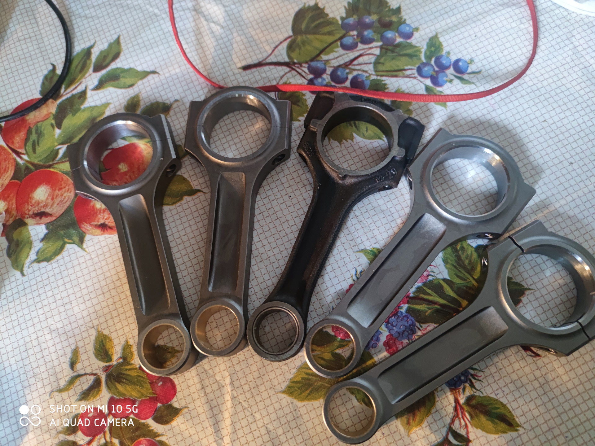

Да, на вид отлично 👍 Если они и работать будут так как выглядят, это супер

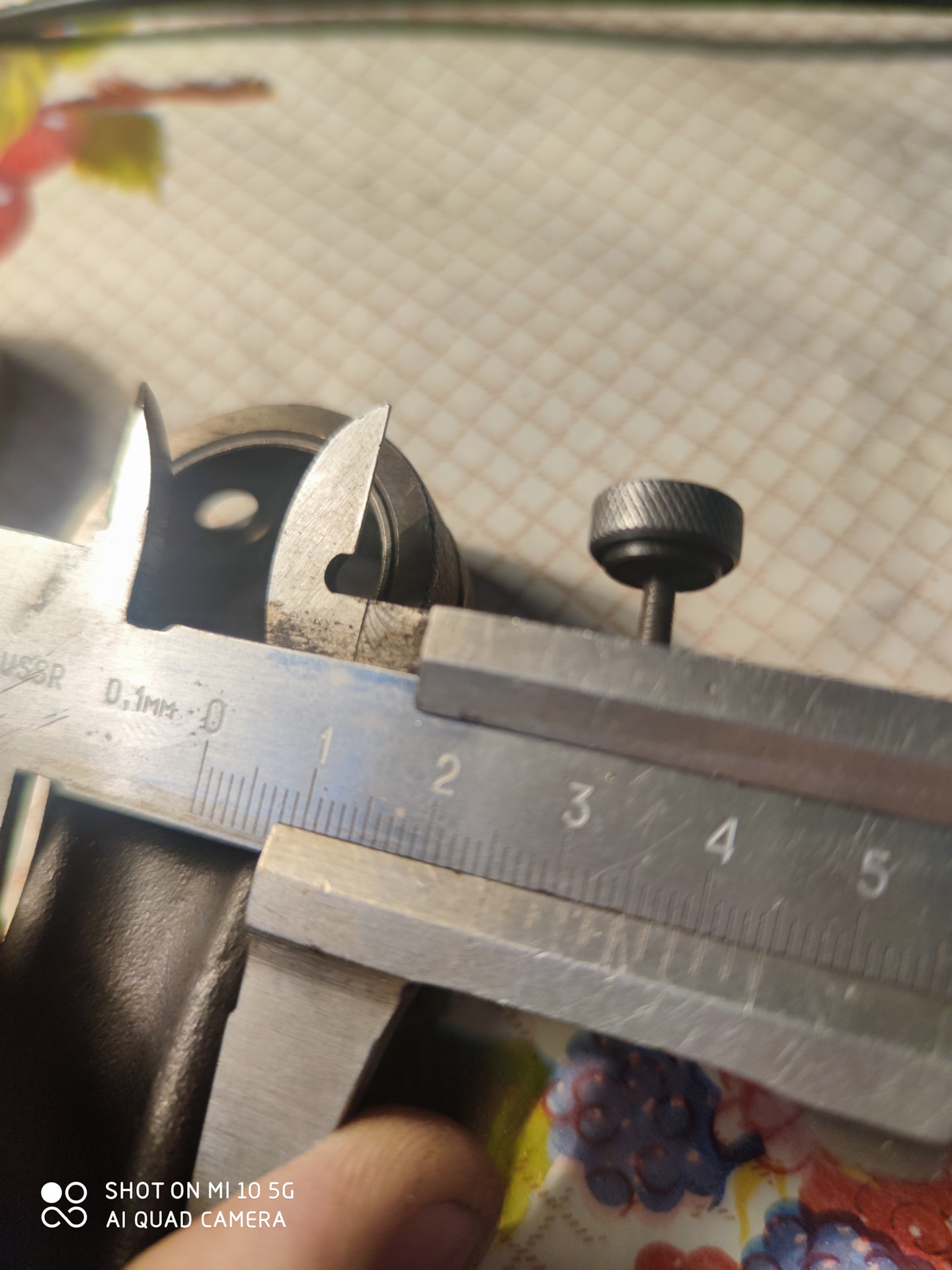

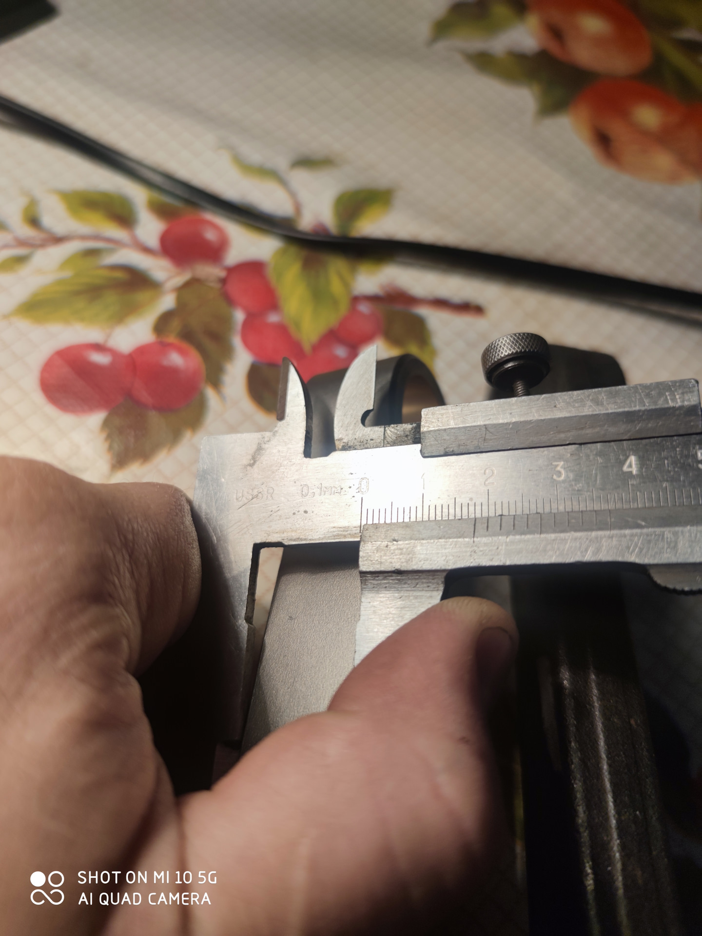

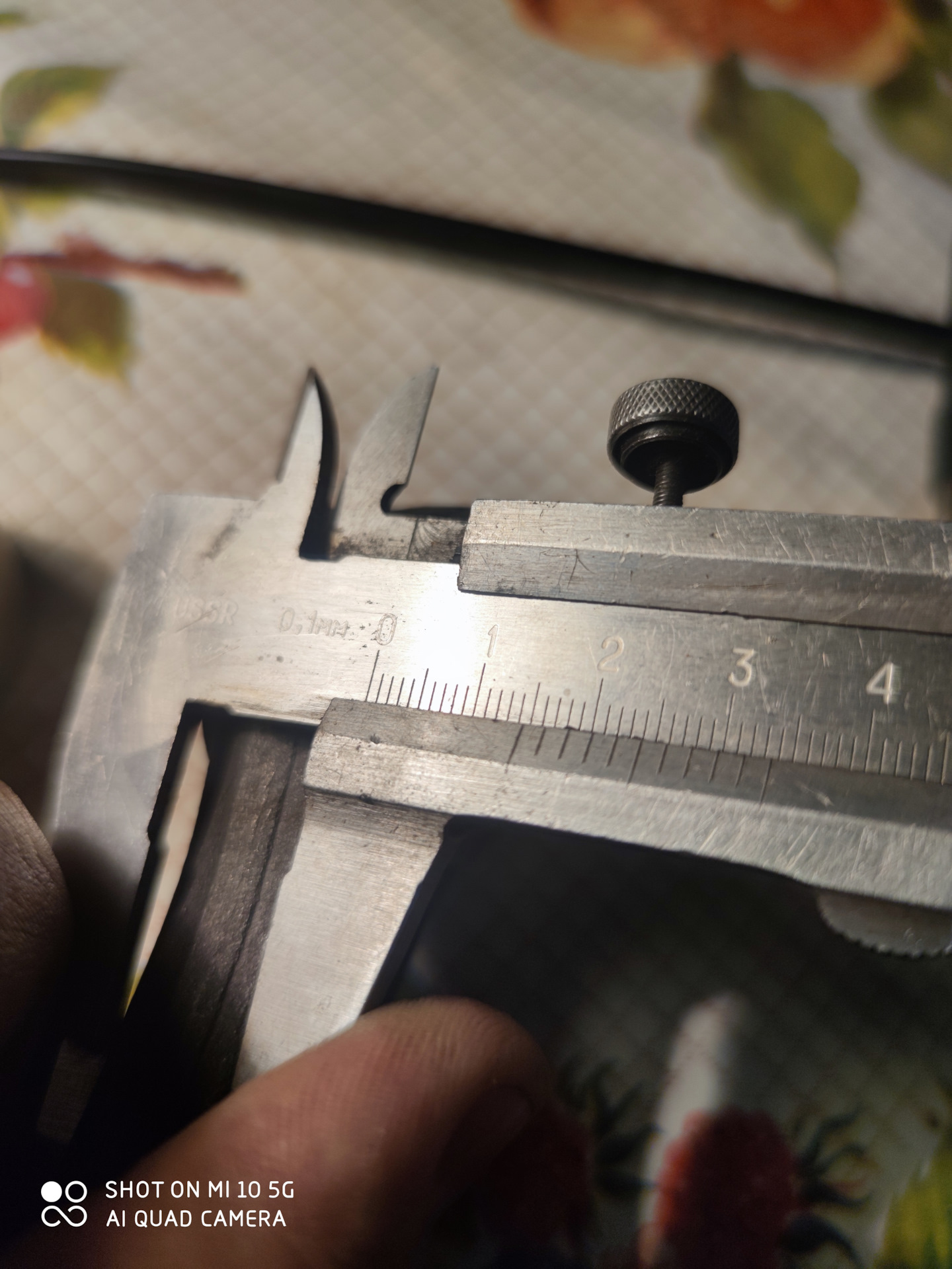

Хороши… Показалось что втулка как то тонкая… Но все же это много дешевле чем из Европы.
Как поставлю шатуны, посмотрим. Больная тема про кетай
Sashki
Так толстая втулка и не нужна. 1мм за глаза хватает.
Красота то какая, лепота (с)
Выглядят красиво, обработка чистая.

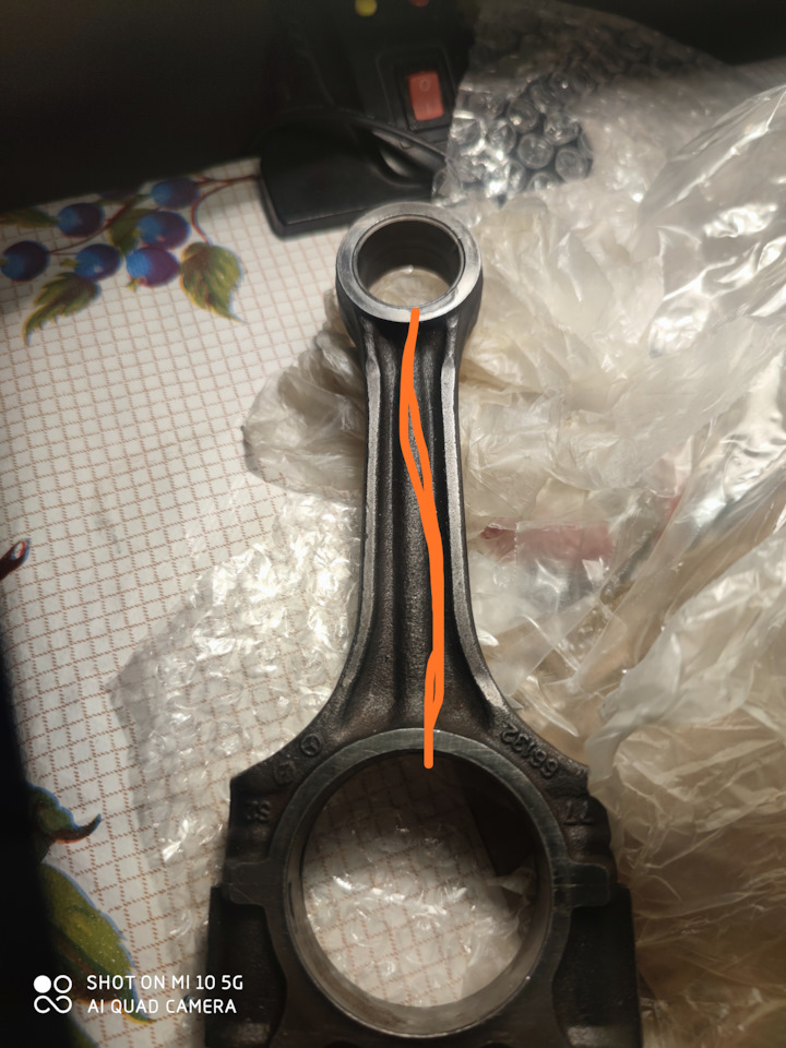

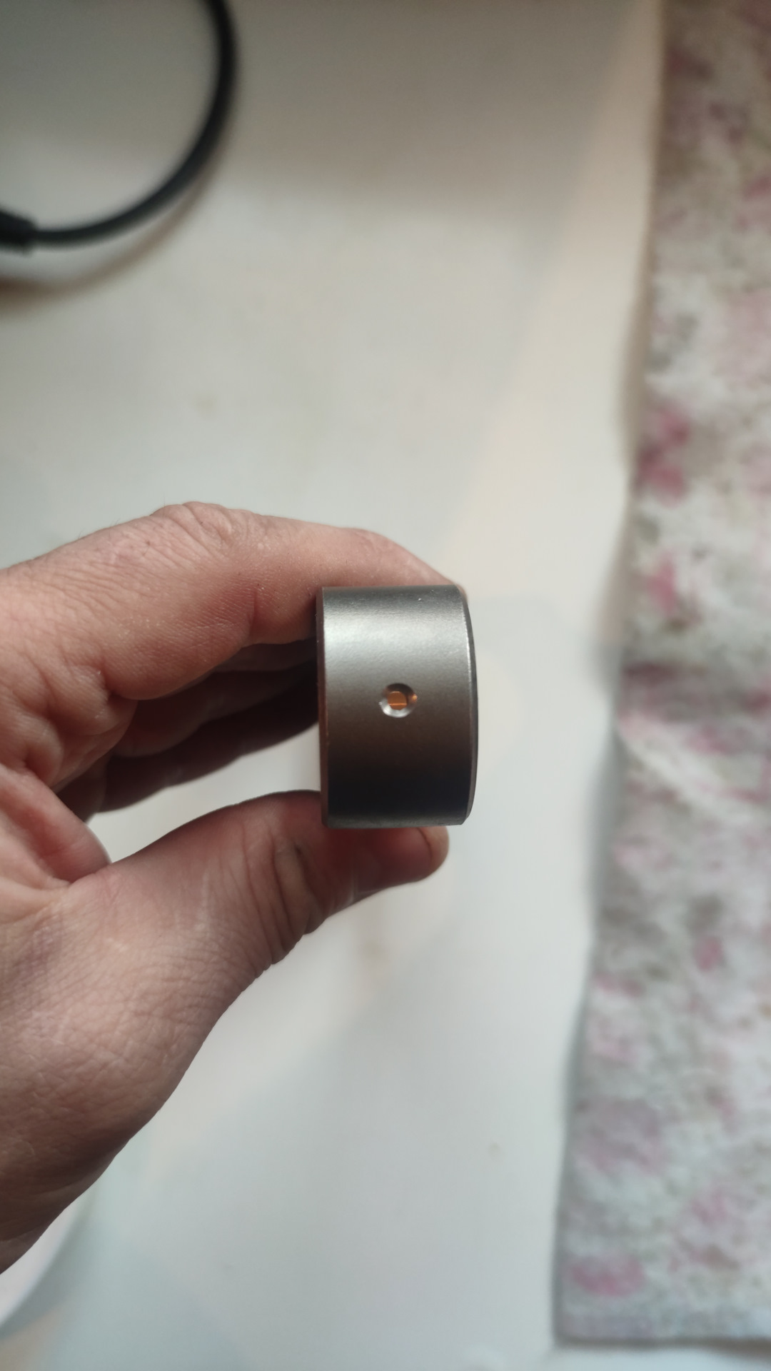

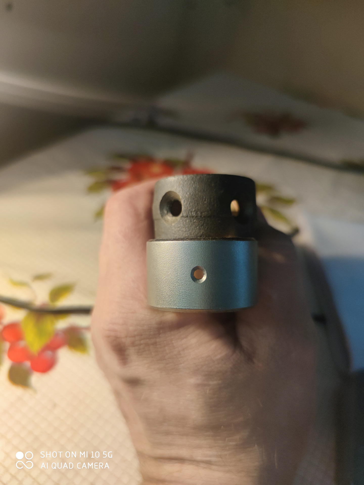

Но меня немного смущает что отверстие для смазки пальца одно.

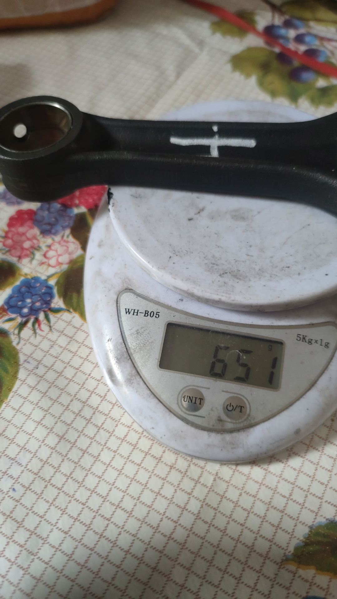

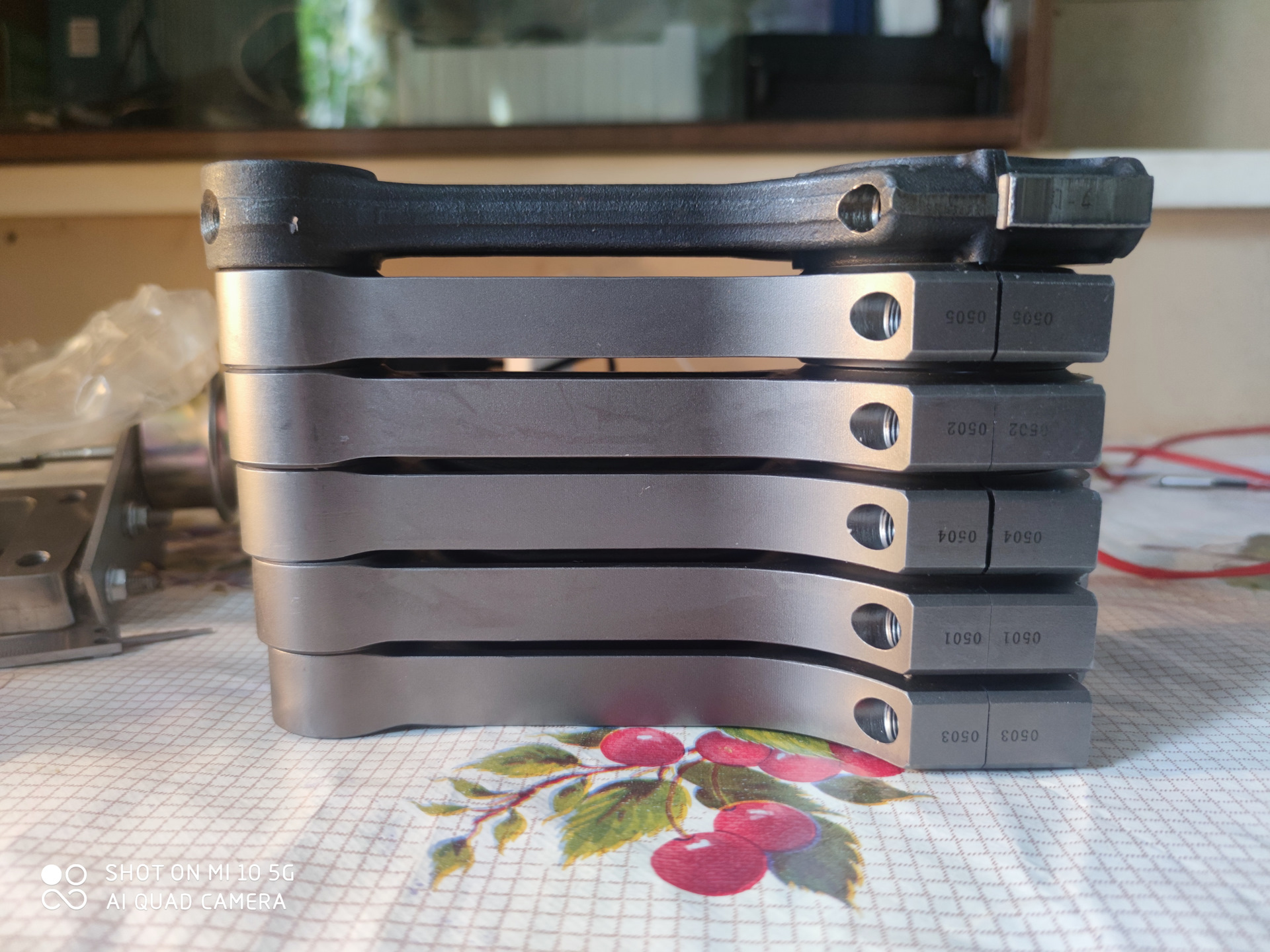

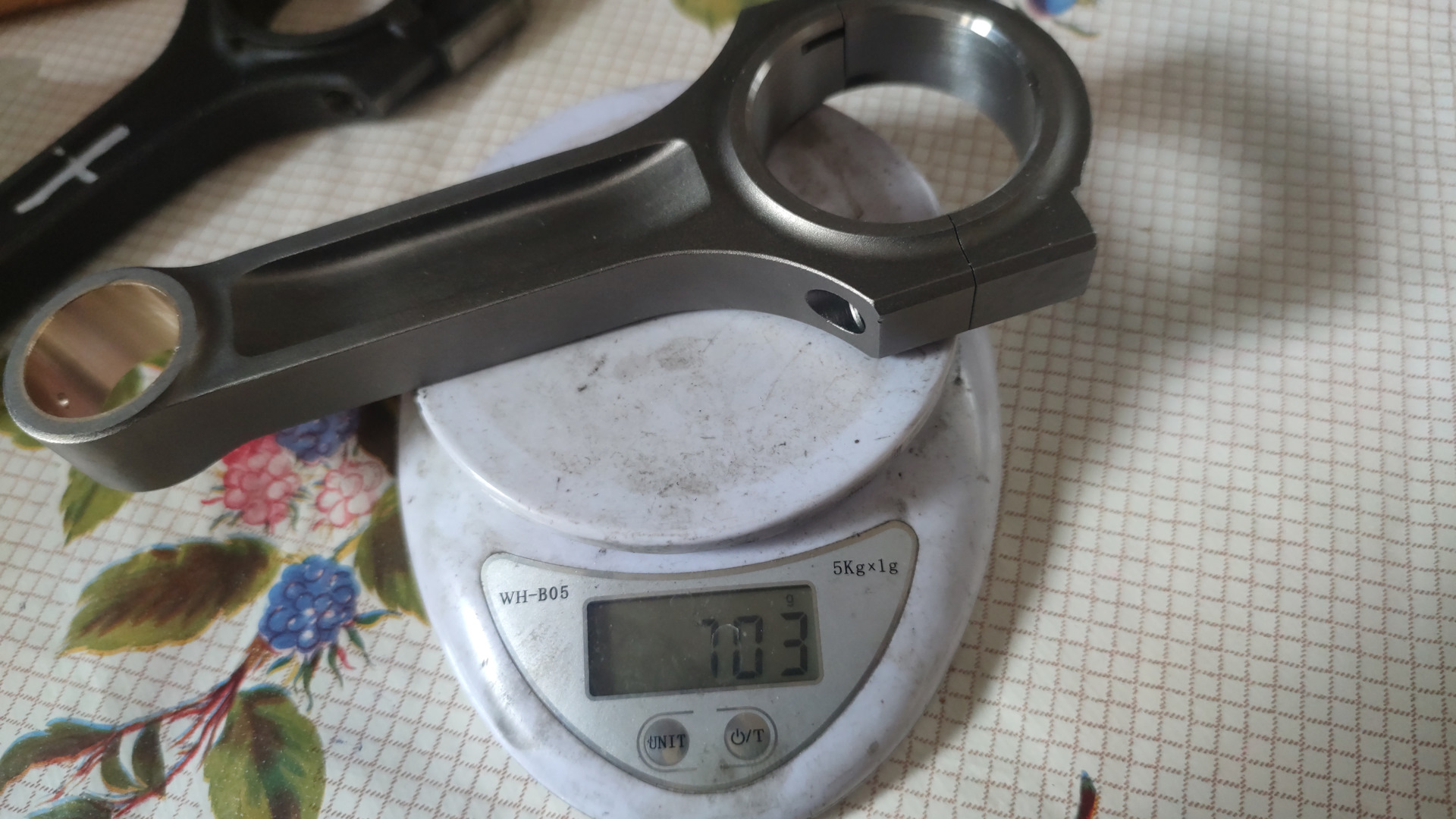

И еще: какой у них разброс по весу?
Да, отверстие под вопросом.
Разброс не сильно. Не страшно.
701- 1шт
703-2 шт
705- 2шт
А разброс и правда маленький, я бы даже сказал очень маленький.
Что с отверстием, рассверливать?
Сверлить ещё стремно, может ВГШ разорвать.
Много обсуждений

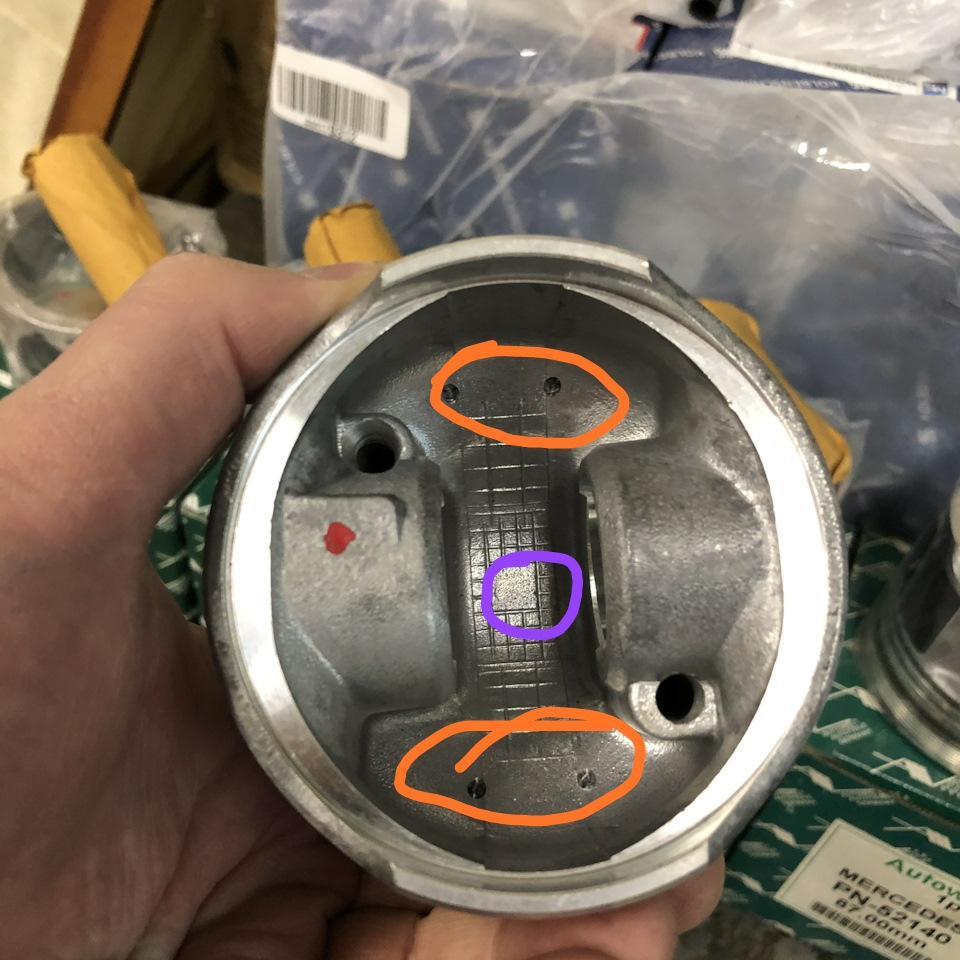

1. Попробовать отверстие в ковке расширить с 3мм до 6мм. Но чем сверлить?!
2. Если не сверлить то ездить не на минералке, а на синтетике
3. Если не сверлитьковку то попробовать расширить в поршне оранжевое
Попробую по порядку:
1. Сверлить можно сверлом с твердосплавной напайкой, хотя идее должно хватить хорошего сверла для металла.
На заводе же их сверлят, не думаю что там какие то инопланетные технологии.
2. По-моему мнению в переходе на синтетику ничего плохого нет.
3. Расширить каналы отвода масла от маслосъемных колец можно, и даже нужно. Во-первых лучше смазка пальца, во-вторых риск коксования кольца меньше. Хотя, если честно, не встречал залегшие кольца на подобных моторах.
1. Окей, Гугл ничего толкого не сказал про сверла по ковке.
2.ну да, на синтетике, но почаще менять масло.
3. Коллеги советуют глянуть получше поршень. Хотя никто не жаловался на эти поршня.
Чо то мне подсказывает, что масло синтетика почаще менять. Да и пленка тонкая по сравнению с минералкой
1. Ковка та же сталь по сути, только с улучшенными прочностными характеристиками. Обычного сверла должно быть за глаза, меньше обороты и подачу.
2. От более частой замены масла мотору только лучше будет.
3. Тут ничего не подскажу.

Не надо там ничего расширять.
Думаешь?!
У меня такие мысли приходят. Если поставить мощный масляный насос(трехсексионный) и так поршневая в обилие масла будет
Не надо их дорабатывать, больше от маслофорсунок зависит.

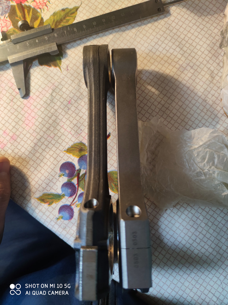

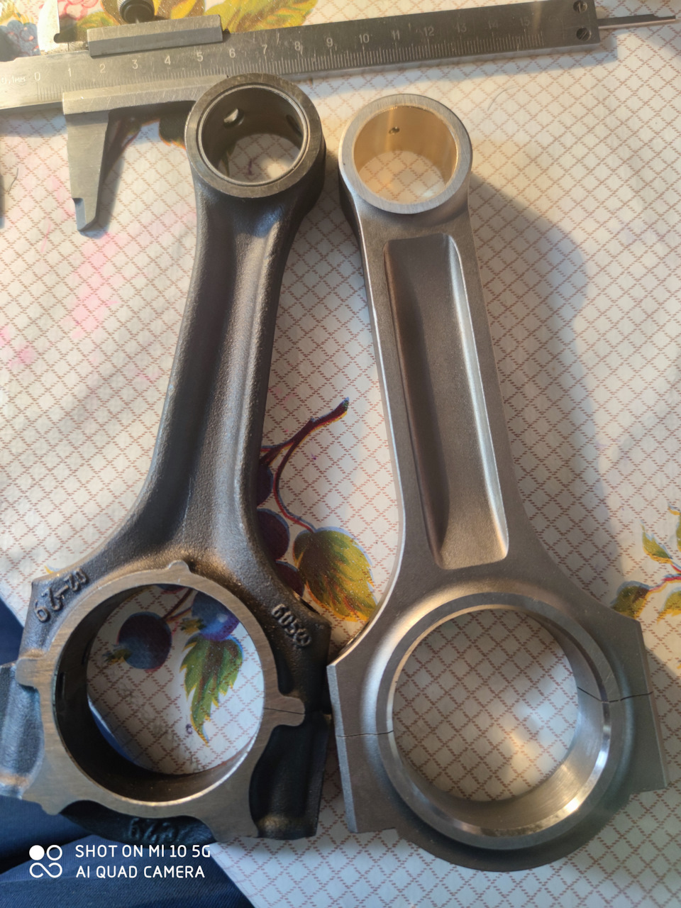

Получается, примерно при тех же параметрах, они прочнее?
Пишут до 1000л.с.
Ковка тяжелее и прочнее стока
Понятно, ну 50г неособо большая разница, они при этом и по толще, то на то и выходит
Легирование металла тоже отличаются.
Понял
AngelDimon
Плюс сечение стержня другое.
M0T0R0MA
50гр не много если ты крутить его не будешь…
Дизель не бензинка, его не надо крутить чтобы он ехал))) да и на большинстве моторов 50г погоды вообще не сделают.

Да ну неее. Кованый есть кованый. Он тяжелей на 50гр, но крепче в несколько раз. Там ещё и профиль сечения иной, лучше. Вопрос только надо ли оно если мотор не крутится.
