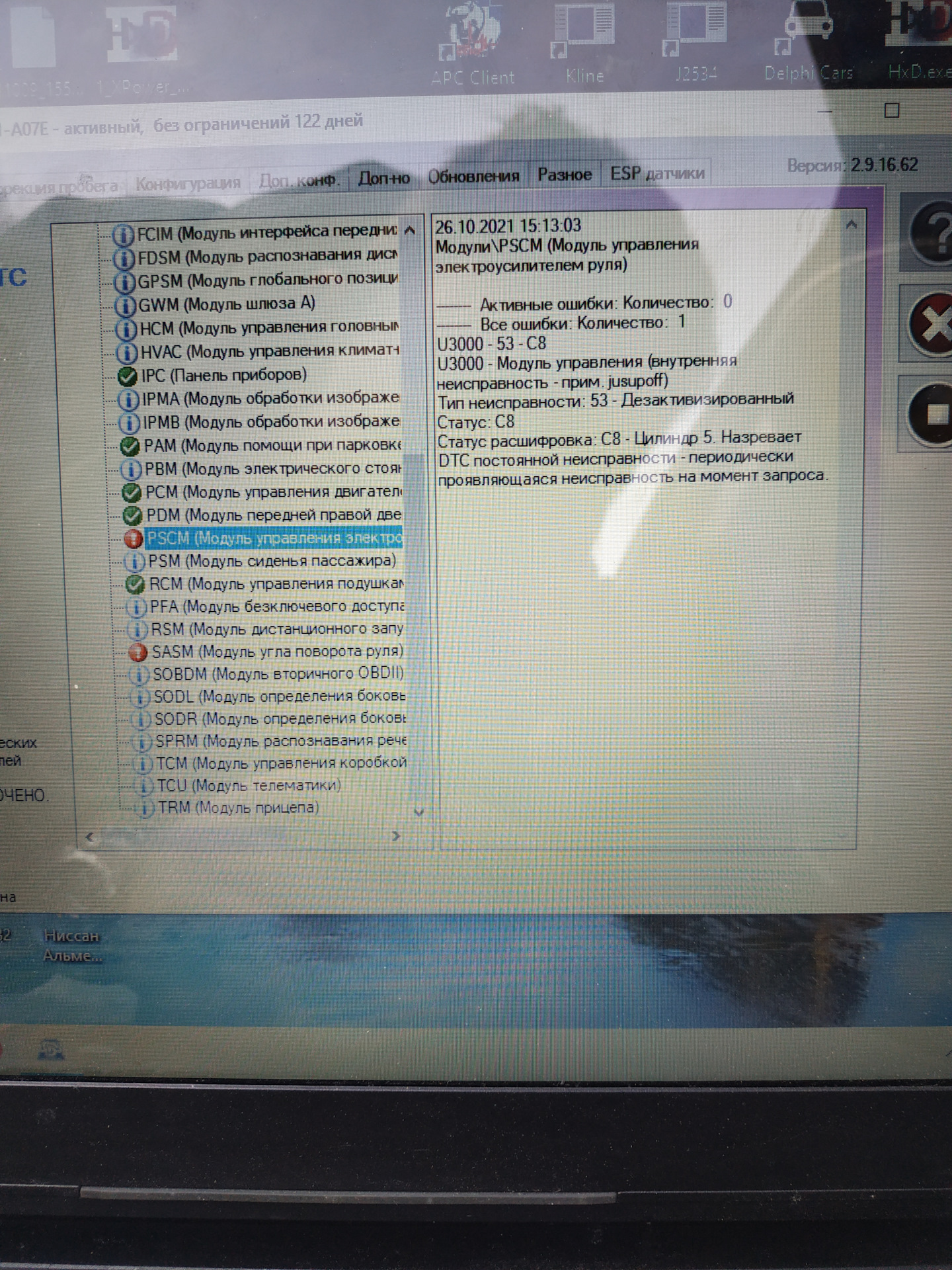

Друзья, если вы читаете мой блог, то можно заметить как я люблю ремонтировать рулевые рейки с фокуса 3, видимо на этот момент это самая популярная проблема с этими автомобилями)) и в этой статье и ниже в видео я хотел бы поведать вам что ошибка U3000 53-c8 это не приговор еще, даже если был пробит пыльник и весь блок управления в воде.
При хорошем подходе и с необходимым инструментом все проблемы решаемы.
Расскажу немного об этой пресловутой ошибке в модуле PSCM фокусов третьих, хотя не только в фокусах стоит такая же рейка, она присутствуют и в Kuga и в Volvo, так вот ошибка эта уже как исполнительная которая вследствие, какой то проблемы (а это могла быть до этого совсем другая ошибка) Дала команду на отключение питания в блоке управления и разомкнула контакты реле в блоке, своего рода защита, типа все хватит надо мной издеваться я отрубаюсь и езжай в сервис.
Ошибка не стираемая простыми способами, оно и понятно что ее тереть если внутри проблема! Вот пока проблему не устранить, ее хоть три хоть шей она все ровно появится.

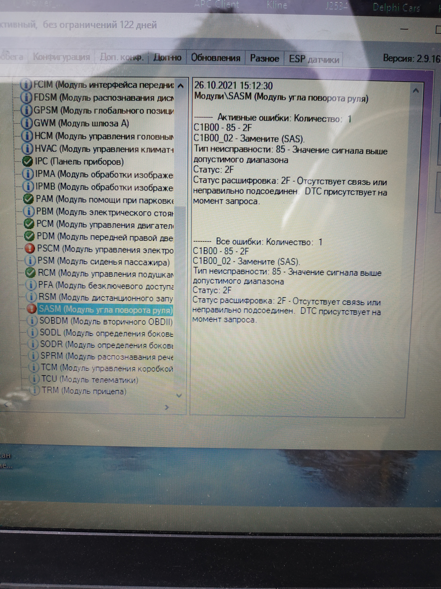

Добрый день. Ошибка как у вмех U 3000:53-c8 на ford c-max 2. Посмотрели програмой для считывания ошибок и параметры, заменили что питание приходит, а датчик положения рулевой рейки завис в одном положении. Что делать подскажите.
