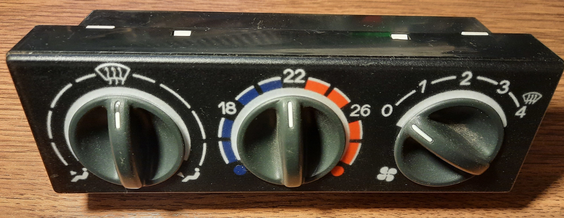

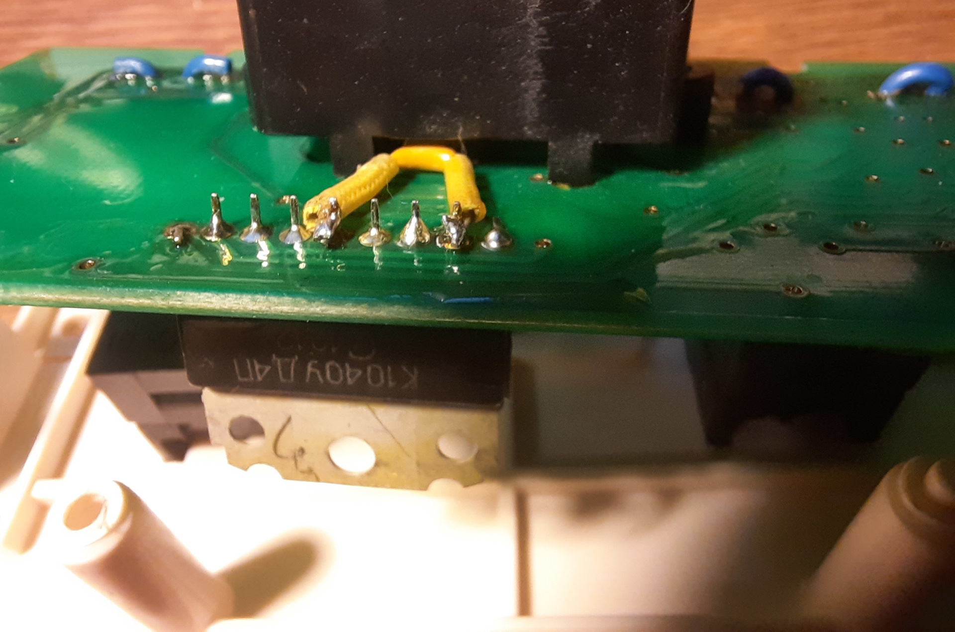

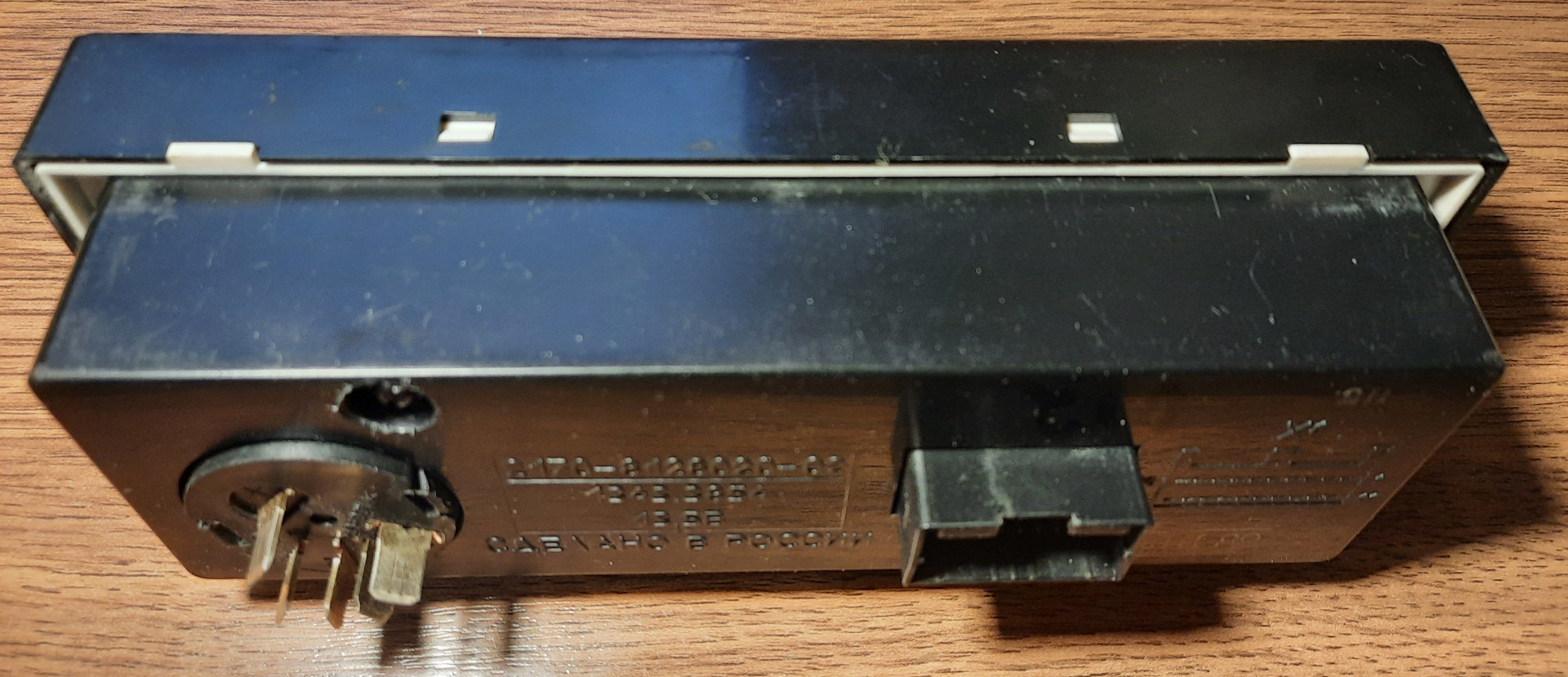

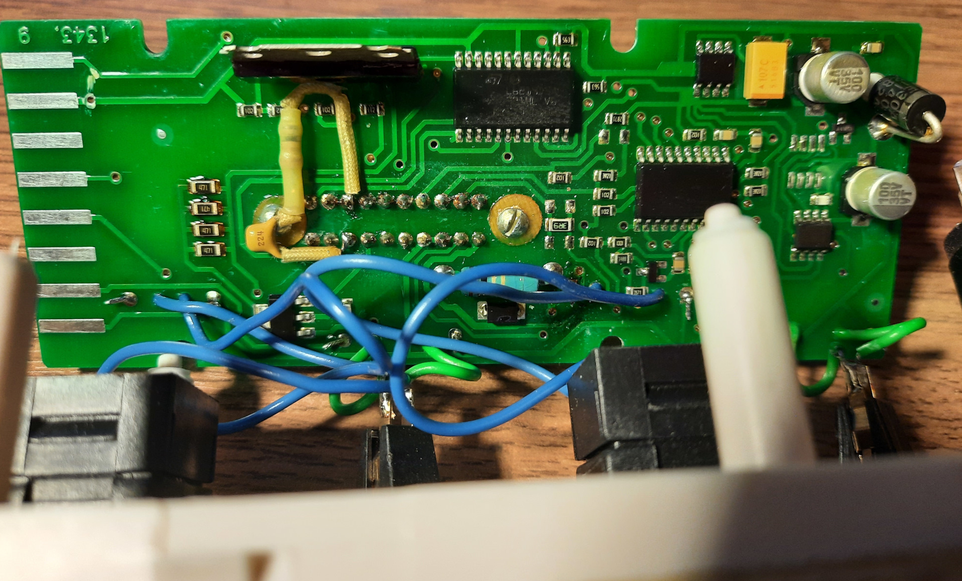

☑ Борьба с электромагнитными помехами в блоке САУО арт. 2170-8128020-02
Перед установкой новой внутрисалонной активной антенны в автомобиль Лада 2112 Sportback, помог немного Сергею (Engineer17) в борьбе с электромагнитными помехами в автомобиле. Сразу скажу, что идея этой небольшой, но важной доработки принадлежит Максиму (McSystem) и суть её реализации подробно им расписаны у него в блоге и в сообществе ВАЗ ремонт и доработка, за что автору огромное спасибо!
В отличие от авторского варианта реализации (у него, судя по всему, арт. 21703-8128020-01) в моём варианте блок САУО имел немного другую конструкцию (арт. 2170-8128020-02).
Но суть ошибки, допущенной при проектировании этого узла автомобиля осталасть прежней, как и микросхема осталась той же — К1040УД4П. Для борьбы с паразитной генерацией использованы два конденсатора 0,22 мкф и резистор сопротивлением 1 Ом — 0,25 Вт.

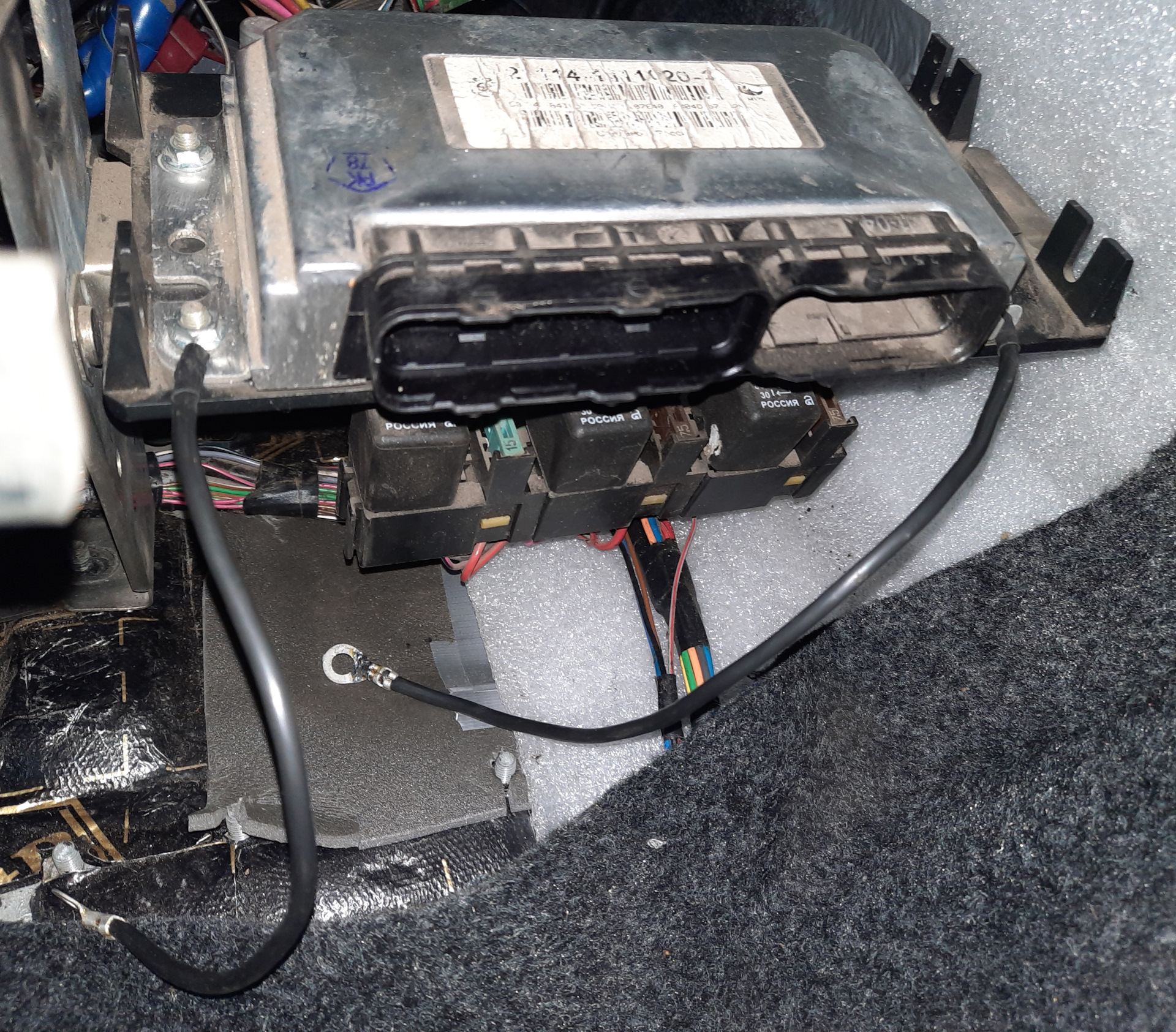

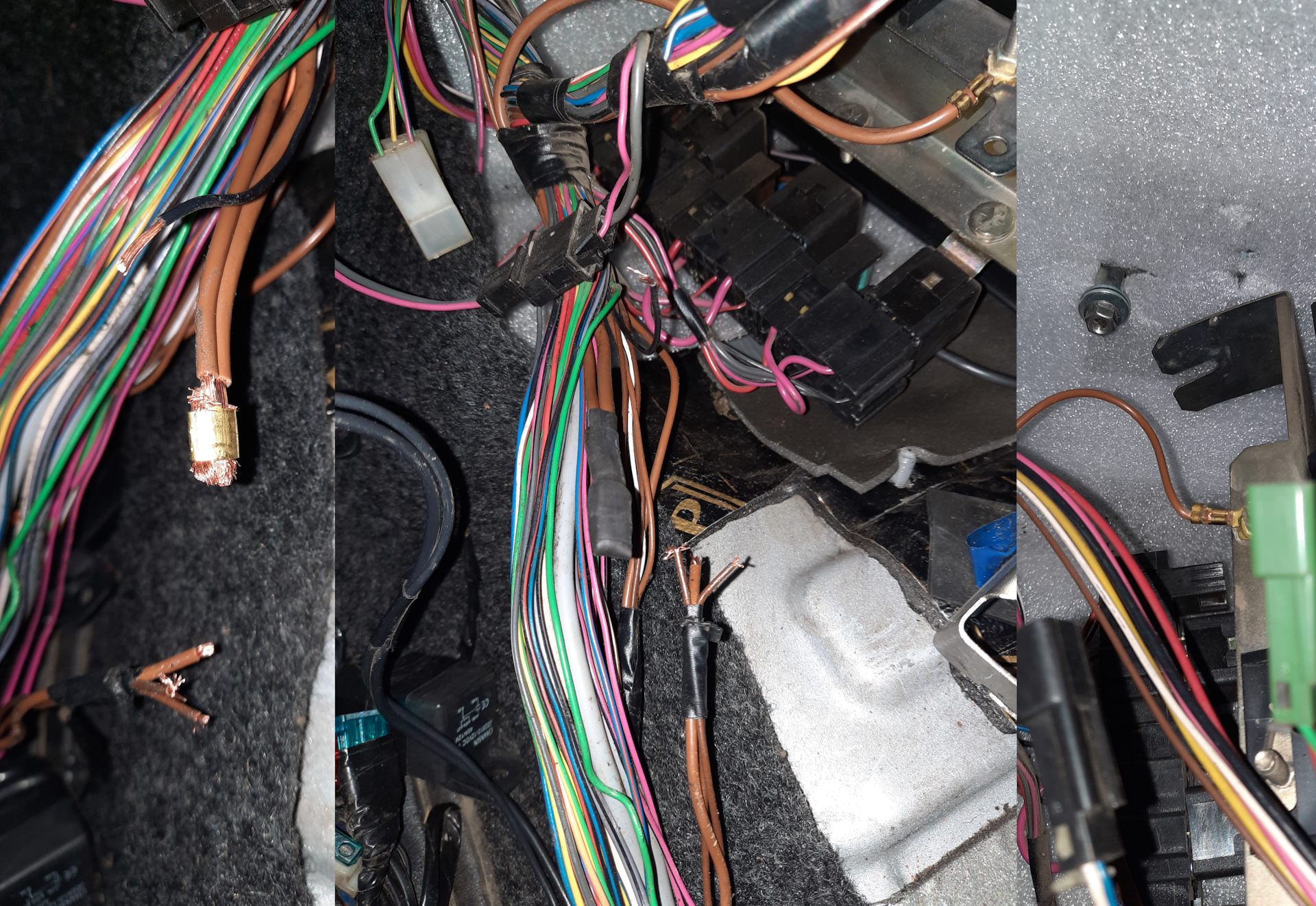

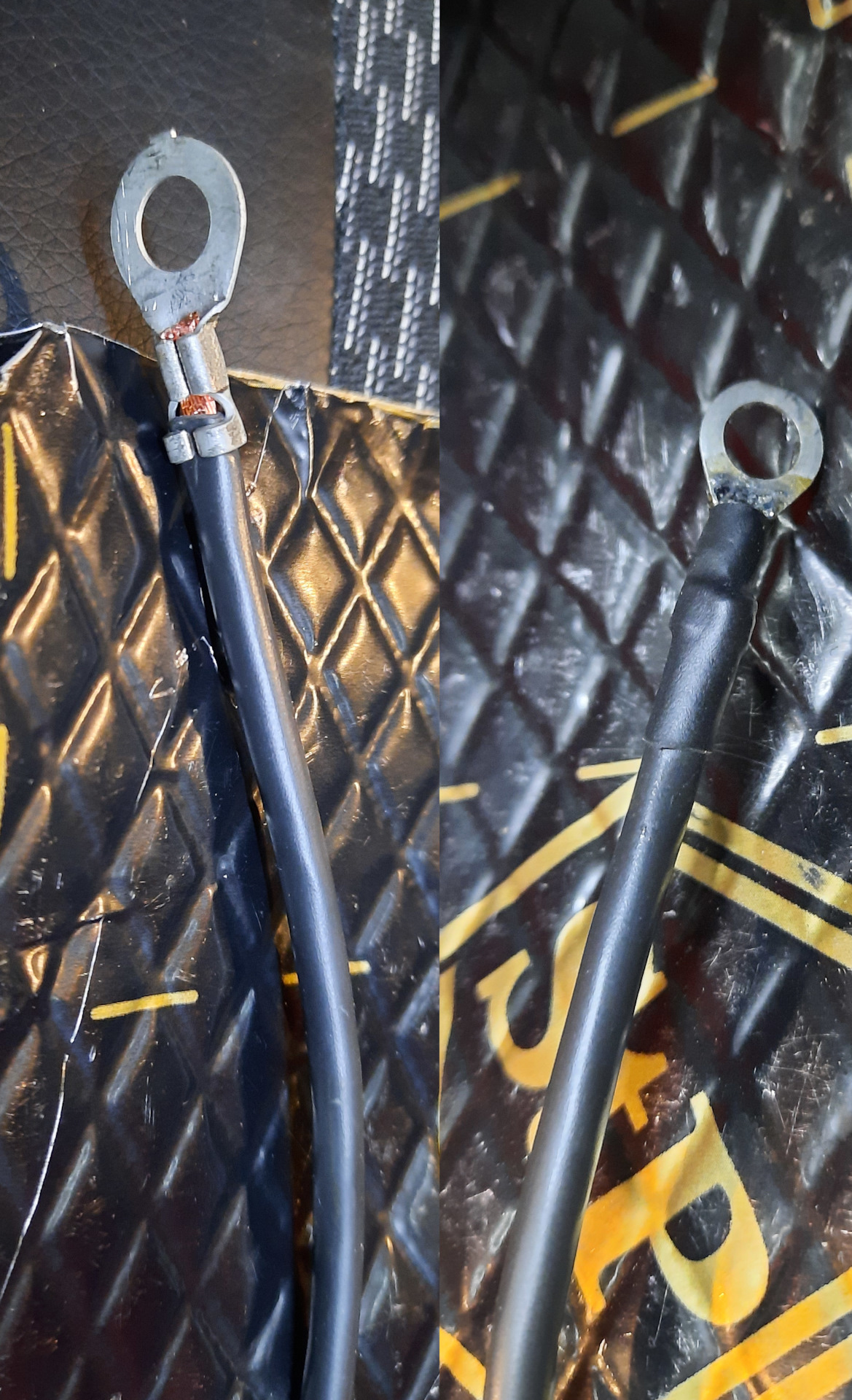

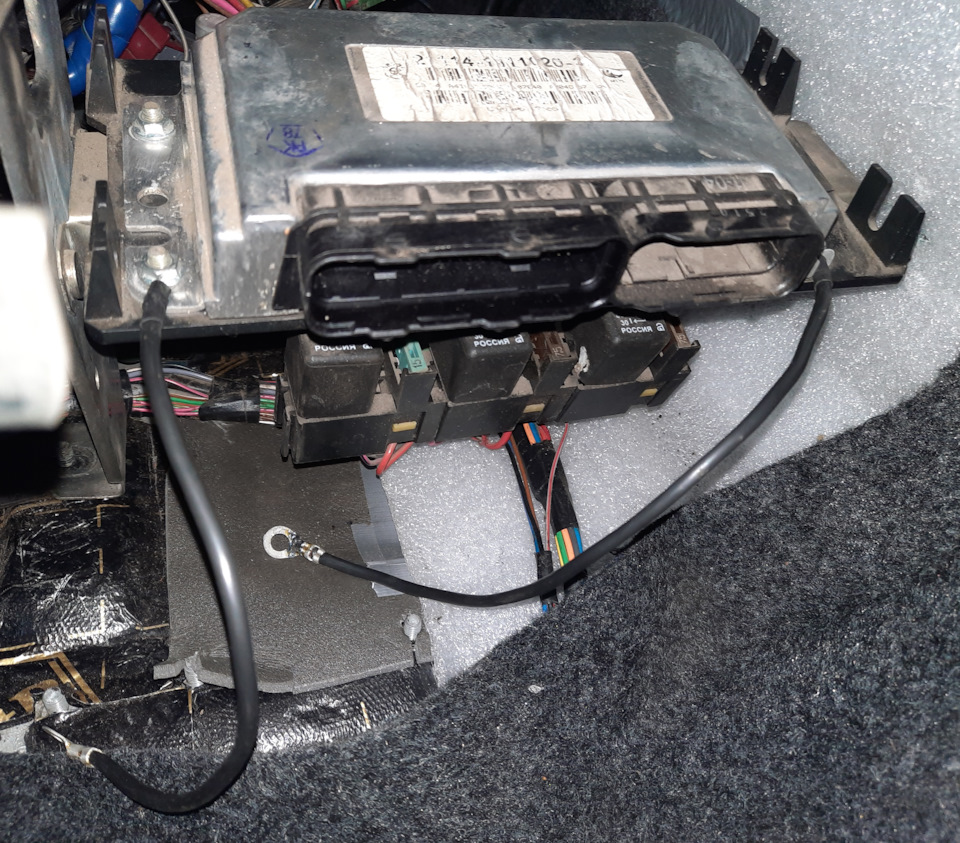

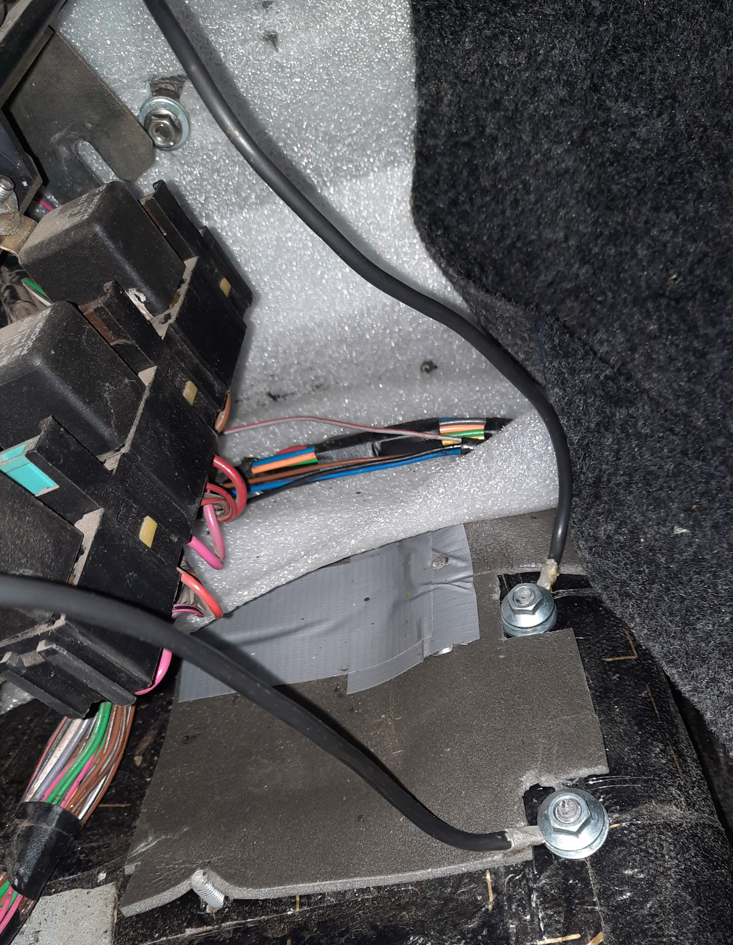

☑ Исправление разводки массовых проводов в жгуте ЭСУД-ЭБУ
Реализована ещё одна идея, великий смысл которой был прекрасно расписан, опять же, в блоге у Максима (McSystem) и в сообществе ВАЗ ремонт и доработка.
Исправлению на этот раз подверглась бездарно сделанная на автозаводе разводка массовых проводов в жгуте ЭСУД в автомобиле Лада 2112 Sportback.
Сразу же после внесения изменения в разводку жгута ЭСУД-ЭБУ, двигатель был запущен и принудительно через диагностический разъём по Wi-Fi включен вентилятор. Первые — только хорошие впечатления — ушли дёрганья при включении вентилятора, двигатель стал работать ровнее. Полагаю, что дальнейшая эксплуатация покажет только положительные результаты.
