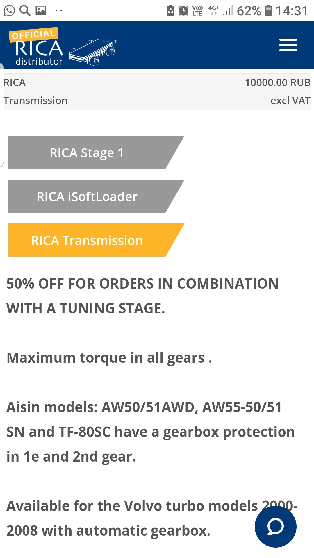

Я кстати на сайте рики не нашёл конкретных предложений по прошивке, видимо местный дилер постарался красиво продать
