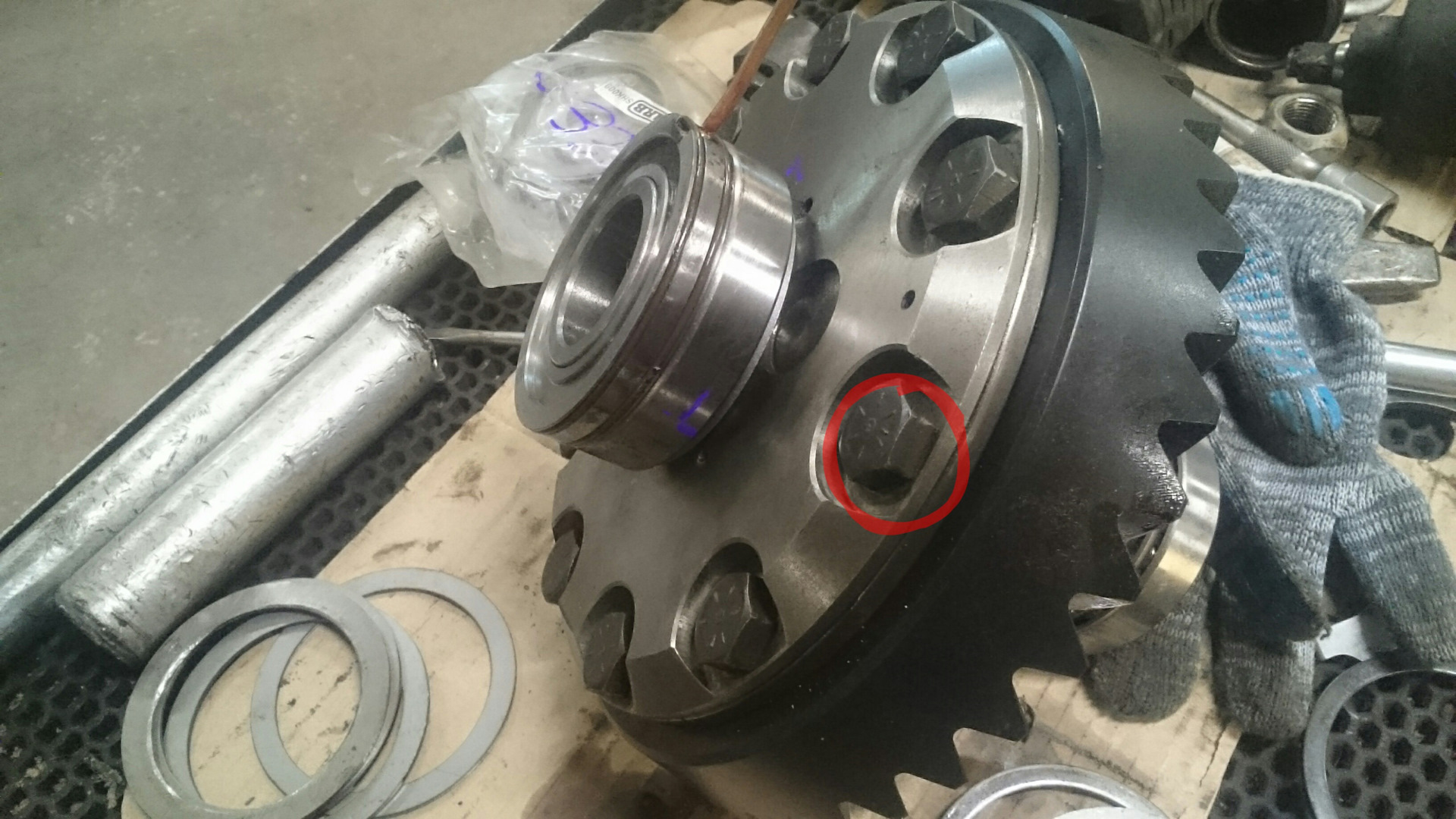

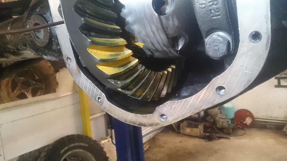

В основном все по стандарту, При снятии обратил внимание, на частично выпавшее кольцо регулировки на левом бугеле, с завода в мост не вскрывали, и это не в первой, неужели так эти мосты и ездят с нарушением?

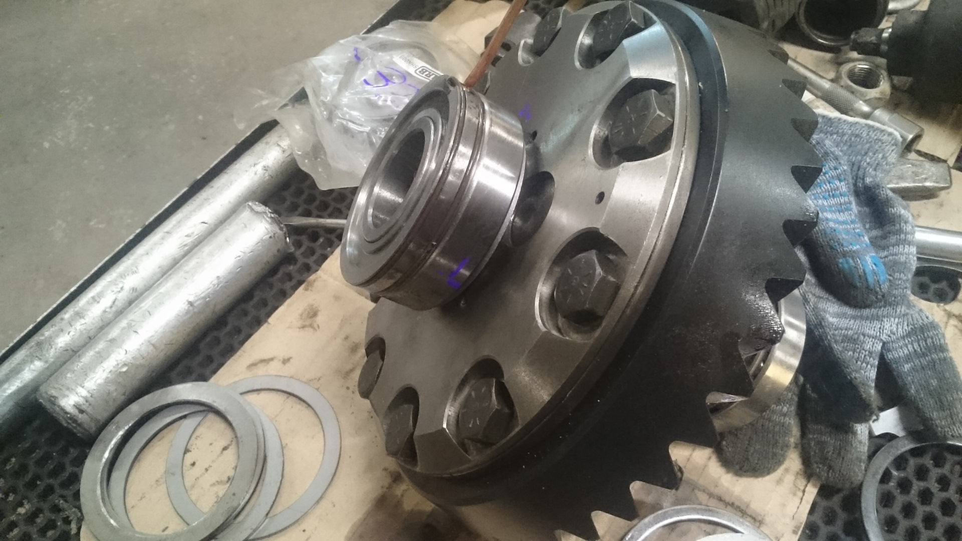

Блокировка, вернее муфта нового образца, с резиновыми уплотненьями от поворота

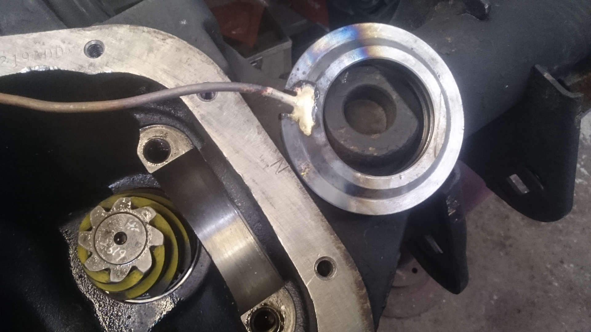

В инструкции описано для установки муфты доработать регулировочную шайбу, но как я и знал ранее, инструкцию лучше не читать, а поддатся своему воображению и опыту

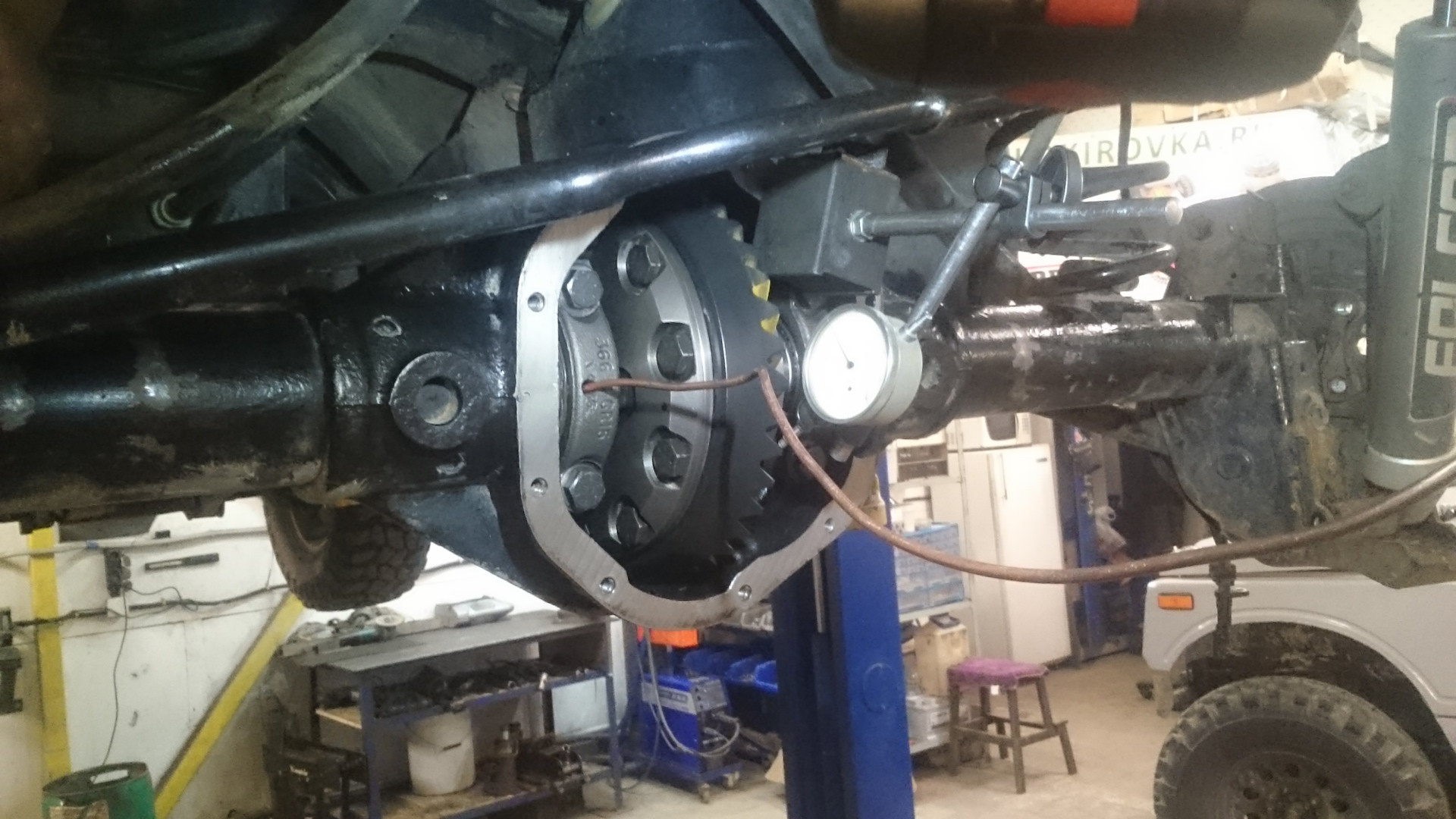

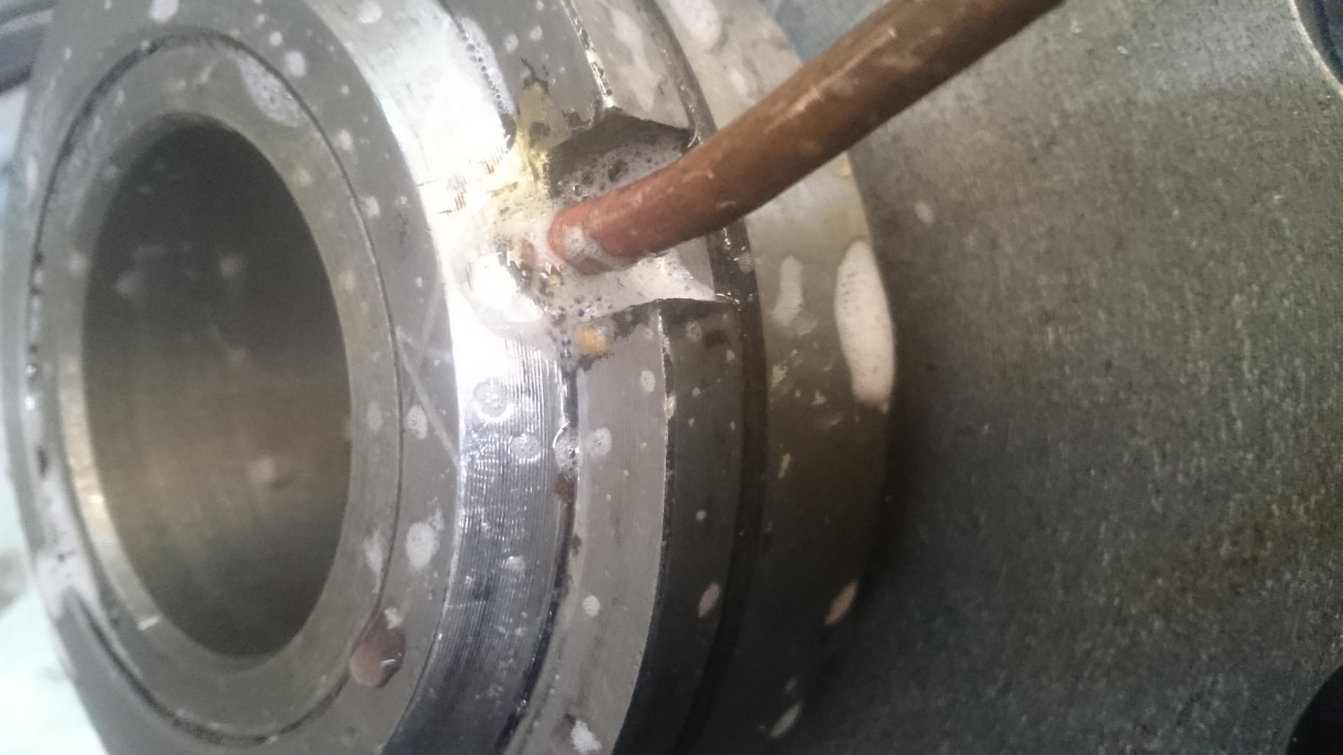

Не помню при какой установке, сверлится бугель, замерив необходимые размеры, сделал отверстие.
Большой плюс в г.п.motiv giir в солнечной шестерне есть резьбы для разного вида болтов, в моем случае отверстия в блокировке были 10 мм диаметр, пришлось рассверлить под малые оригинал болты 11 мм.

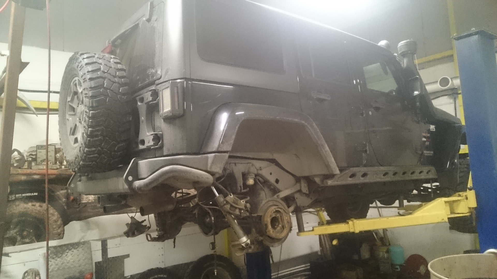

Пока настраивал, , неудобно канешна, ( это не джимник или патруль, со снятым редуктором), сломал трубку, .
По соседву есть "контора" по ремонту рефрижераторов, там спаяли. Кстати, когда устанавливал на передний мост, Заводской брак, (хочу заметить на оригинал Арб тож присутствует)

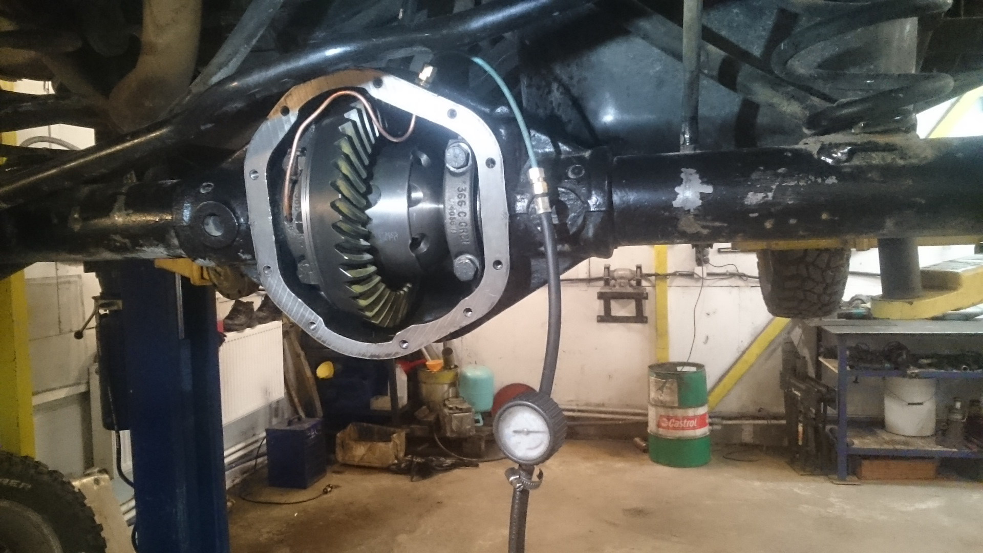

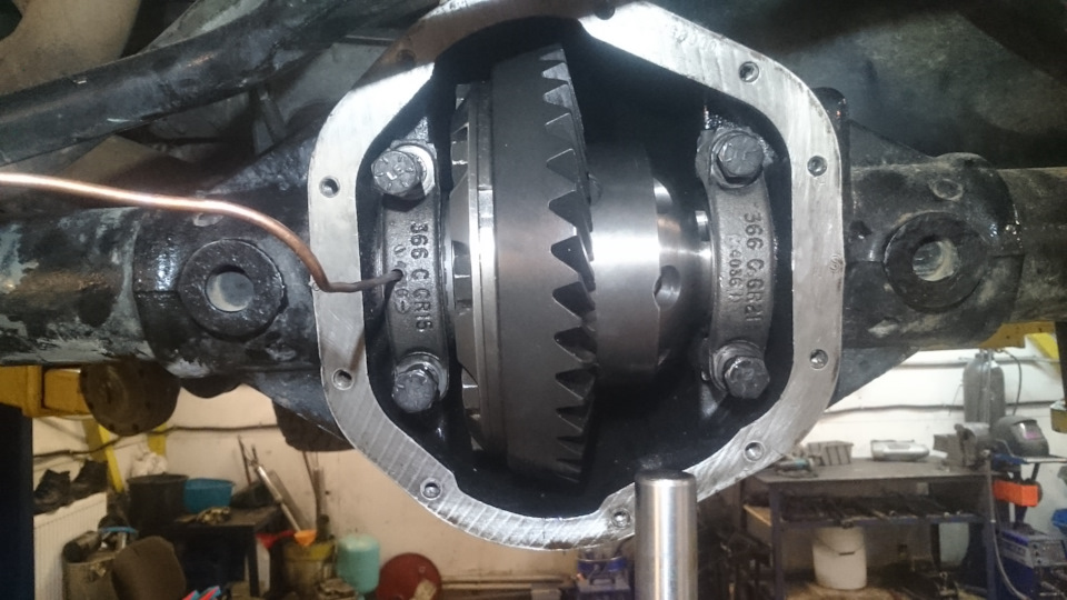

Пара настроена, заводим трубку, проверяю на утечку

Дядя Вова а как ты померил вылет ведущий шестерни, и какой преднатяг диференциальных подшипников, тут гайками не покрутить, здесь нужен конскийжопараздератель)))
Как всегда, Метод "научного тыка" 😉😀😀
А ну это бывает самый верный способ🤣
