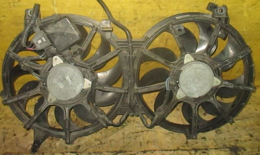

В последнее время так же очень актуальной остается проблема построения системы охлаждения при СВАПе. После замены двигателя, проводки и ЭБУ, штатный вентилятор может не работать, так как параметры ШИМ-сигнала у ЭБУ другой модели или производителя могут сильно отличаться. В этом случае адаптер ApwmU может выступать как согласующее звено, преобразуя ШИМ-сигнал от стороннего ЭБУ в подходящий для вентилятора

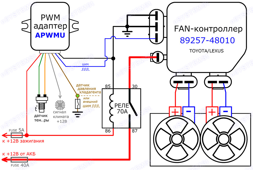

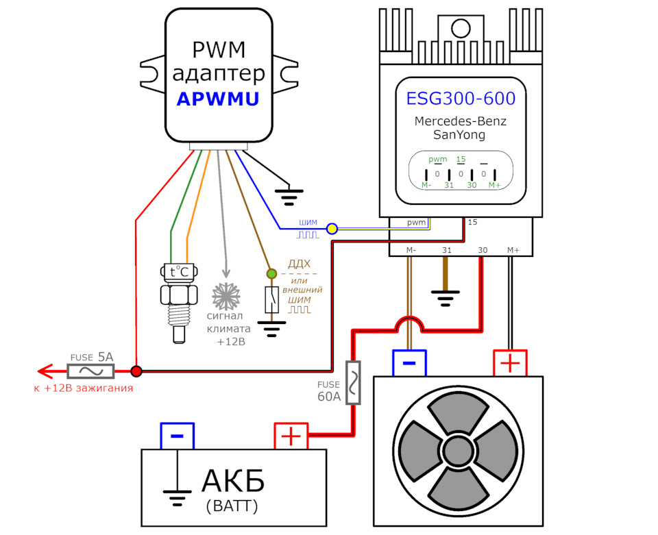

Далее показаны варианты использования адаптера с наиболее распространенными блоками и вентиляторами
По ссылке представлена таблица совместимости адаптера с разными вентиляторами и блоками, и с соответствующими настройками адаптера (информация периодически обновляется).

Подскажите, а какая амплитуда у вас сигнала шим на блок управления для мерседесовского вентилятора МЛ? 5 или 12 вольт?
Можно настроить как 5 так и 12. Для мерсовских вентиляторов нужно ставить 12

Мне надо подключить два электровентилятора. Штатно они включаются через реле (последовательно или параллельно). Возможно ли применение вашего устройства?
Да, это именно адаптер. Он только генерирует управляющий сигнал для штатных силовых блоков. Если вентиляторы не более 220Вт каждый то лучшим решением будет использовать блок Denso 89257-48010 + ApwmU
Понял, спасибо!
nsystems
Т.е. для того, чтобы оборудовать машину, где не блока управления, нужно докупить еще блок denso?
Не обязательно, блоки и вентиляторы могут быть разные. Denso просто как пример приведен.
