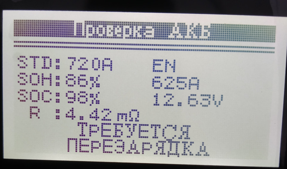

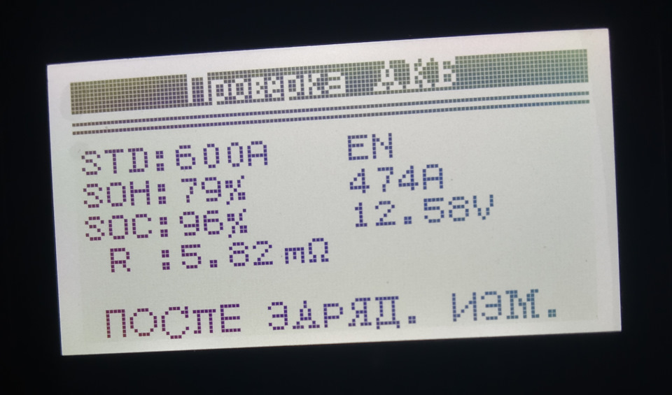

Несколько фото показаний тестера с АКБ, которым примерно год-полтора.
