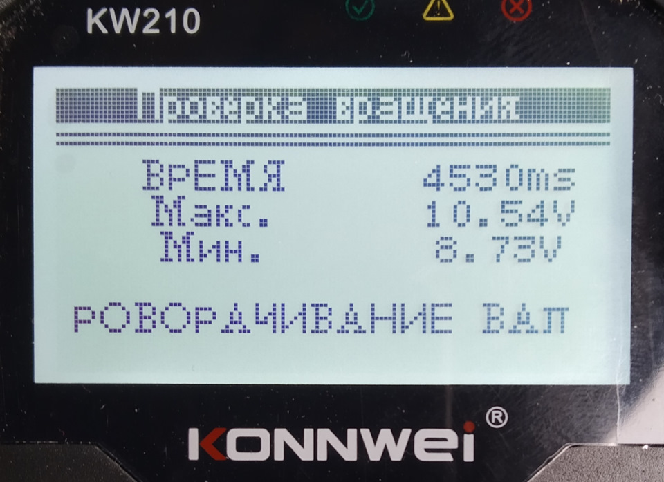

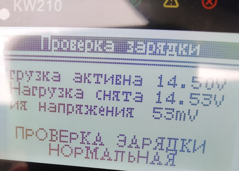

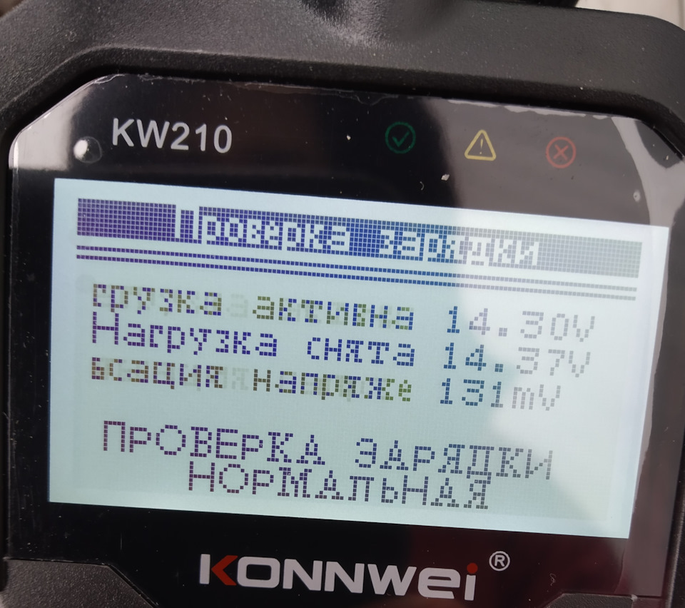

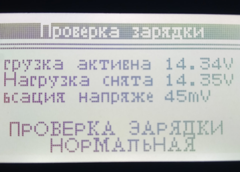

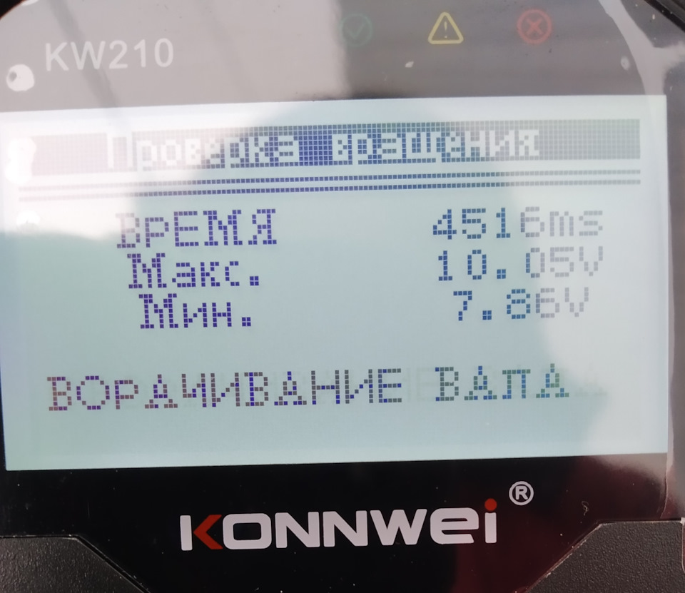

Кроме АКБ можно проверить ещё генератор и стартер.
