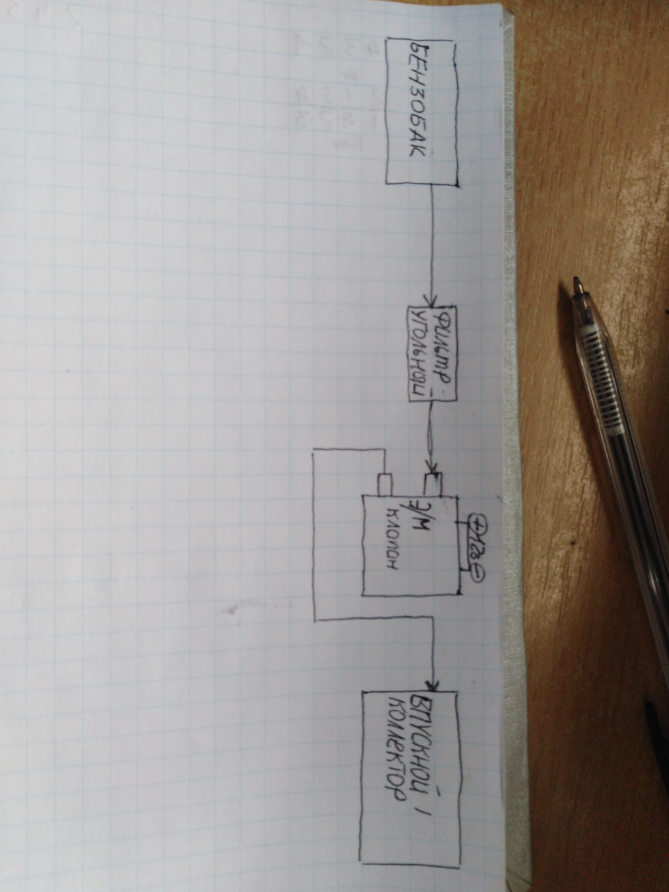

ДОБАВЛЕНО:
Оказывается это клапан адсорбера(в народе так кличут).
Принцип работы такой:
Из бака к нему через угольный фильтр идёт шланг. На самом клапане есть 2 штуцера. Шланг, который из бака, подключается к любому штуцеру. Второй штуцер подключаем к выпускному коллектору. У меня блин вообще он оказался в воздухе. Может быть поэтому плохо иногда заводился. Короче общая схема такая:
Бензобак-через шланг в угольный фильтр-с фильтра на э/м клапан-с клапана во впускной коллектор.
