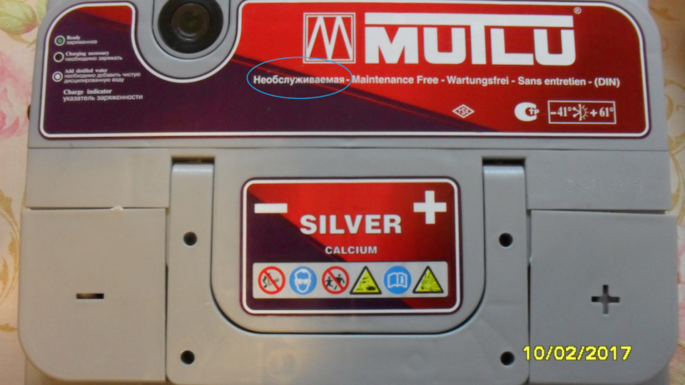

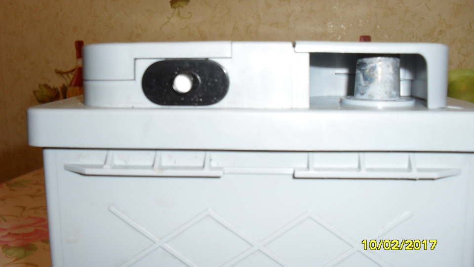

У меня АКБ — Са/Са, и на наклейке написано "необслуживаемая". По факту же имеет пробки под наклейкой и накладкой, а за 3 года уровень в некоторых банках (в первую очередь тех, где клемма и близко расположено вентиляционное отверстие) уровень упал. Пришлось доливать воды и подзаряжать зарядным устройством.
Гибридный ещё раньше пришлось бы долить.
Чтобы АКБ действительно была необслуживаемая, необходимо, чтобы система вентиляции была сделана так, что водяные пары конденсировались в лабиринте и возвращались назад в банки. Пока такого не встречал…

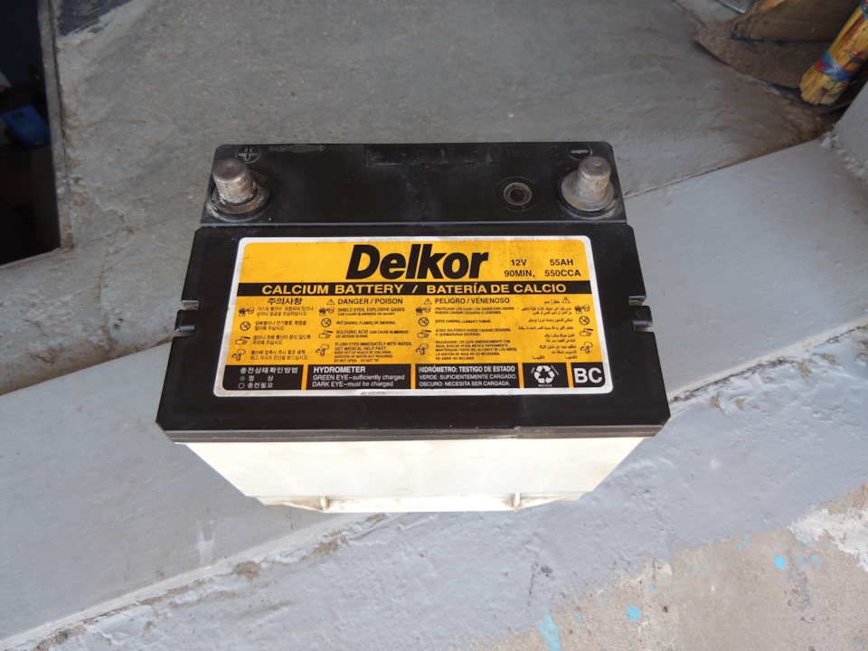

Давно уже делают такие АКБ.
Из личного опыта Delkor, стоял на моей нексии с завода 7 лет. Он даже не разбирался, весь запаянный, но я как русский человек, на его шестом году жизни решил, что надо бы долить туда воды и всё-таки вскрыл его при помощи ножовки. В итоге офигел и воды долил по 10-15 мл в каждую банку. Заклеил и замазал пластелином корпус и так проездил ещё год.
ИМХО, производитель всем, имеющим необслуживаемые АКБ, отводит 3-4 года беззаботной жизни, после чего АКБ просто меняют на новую. При этом производитель не намерен делать АКБ вечными. Это ему не выгодно.

У меня EFB от Алькора. У него пробки с 2мя резинками, т.к. крышка лабиринтная.
Я пока присматриваюсь к АКБ "Аком +EFB". Мучают смутные сомнения по поводу лабиринтных крышек. ))
Всё равно какая крышка, лишь бы пробки были. Крышка сделана для уменьшения утраты воды. Но не на 100%.
Пробки — по одной на каждую банку и сделаны специально для долива воды. Якобы хитрая крышка — это обман. А все банки соединены между собой сверху коллектором по сбору паров воды. Он — прямой, как трубка, и заканчивается дырочкой сбоку АКБ. (См.фото) Пары, поднимаются вверх, частично конденсируются и сливаются вниз, в банки. А часть воды, особенно из ближней к дырочке банки — улетают. На моей АКБ дырочка — со стороны "минусовой" клеммы. В этой крайней банке с клеммой "-" больше всего уровень падает. За три года — практически до нуля. В остальных банках тоже, но меньше.

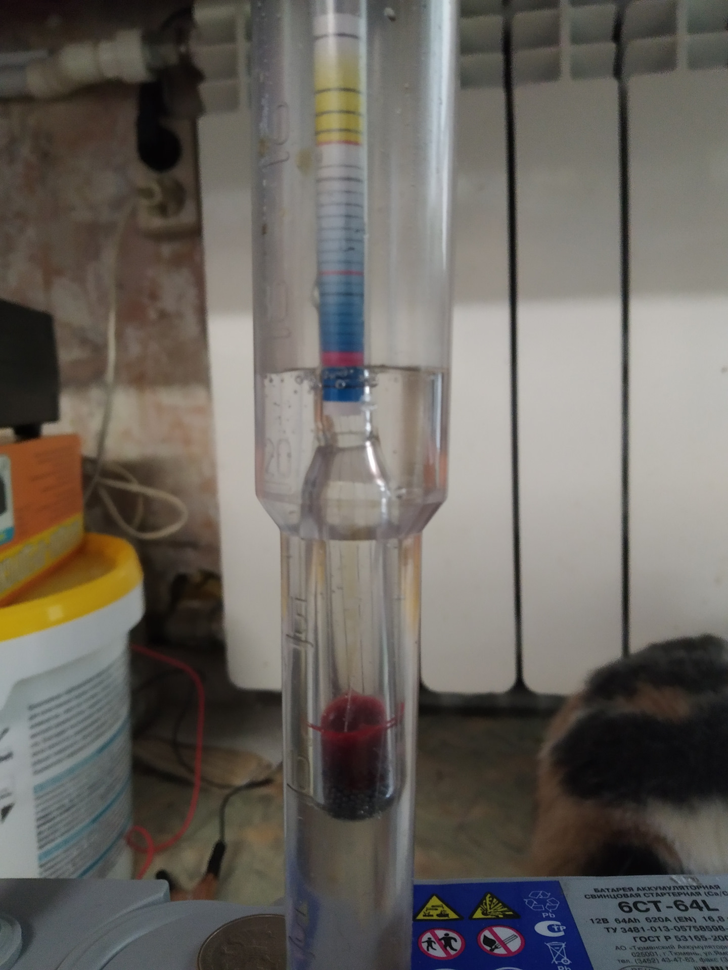

Вот такой электролит по прозрачности.
