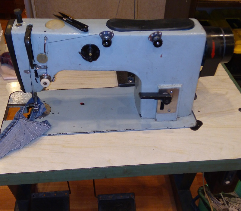

На балконе лежат две промышленные Текстимы 8332, купленные весом на металлоприёмке… Дальше искал на авито стол, т.к. изготовить самостоятельно посчитал нецелесообразным. Предложений было мало, начинались от 2тыс, следующее 2.5тыс с машинкой. Взяв друга и созвонившись с продавцами поехал к ближайшему. Это был стол с швейной машинкой. Попросив показать как работает машинка — продавец включила — мотор заработал, иголка стучала, но машинка шить не захотела. Лапка прижима не поднялась, а ВДшки в квартире не было ;). Подумав немного решил что стол с электромотором и машинкой (после Версальки в восстановление я ввязываться уже не боялся) это явно лучше чем просто стол за 2тыс, решил нужно брать. Тем более на балконе ждали две Текстимы ;) выше классом. Спросил историю машинки и почему не шьёт. Оказалось, что покупалось во времена СССР с целью шить на дому, вызывался мастер, машинку настроили, но шить она могла только шторы. Т.к. мощности не хватало — мотор раскручивался и как только шла нагрузка (включали фрикцион) обороты падали. Купил. Привёз домой. Около года стояла ждала своего часа.

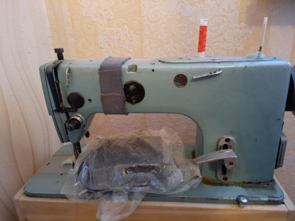

Прежде чем заниматься Текстимами с балкона решил попробовать на ПМЗ 1022М.
Сбрызнул ВДшкой, разработал подъём лапки, прокапал смазки, посмотрел в ютубе заправку нитки, заправил, попробовал шить — не идёт. Проблемы с потерей мощности электродвигателя. Посмотрел внешне — двигатель асинхронный, рядом с выключателем скотчем примотаны конденсаторы, залез в коробку, оказалось что выходят только 3 провода. Машинка на 220 подключена по схеме звезда, что черевато существенной потерей мощности, что я и наблюдал. Двигателей с фрикционом на балконе у меня было 3шт, что сказать — готовился ;). Посмотрел частотником какой из них шумит меньше, чтобы дальше его установить. Оказался китаец FDM 400Вт 3000об/м. Он оказался на 380В, концы не выведены. Опыт переделки электродвигателей уже был — нужно найти место скрутки 3х концов (схема звезда), припаять к ним провода и вывести их. Занялся и сделал.

Таким образом было решено восстанавливать ПМЗ 1022М.

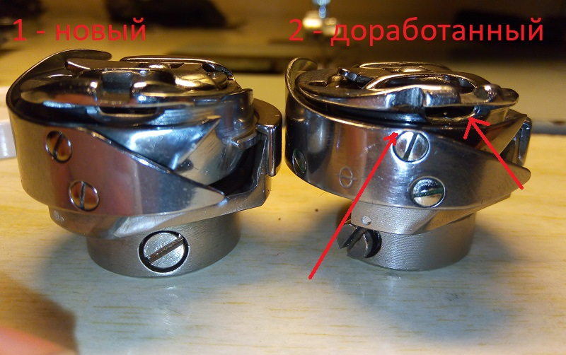

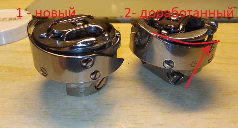

Новые иголки 150 оказались слишком большими, после выставления захвата петли носиком — шпулька цепляла иголку, откланяя её. Взял гравер и сточил эту часть на челноке, зашкурил и отполировал.
Нитку рвать почти перестала, заметил несколько раз — при переходах на скорости в с толстым слоем материала.
Итак мои доработки челнока:

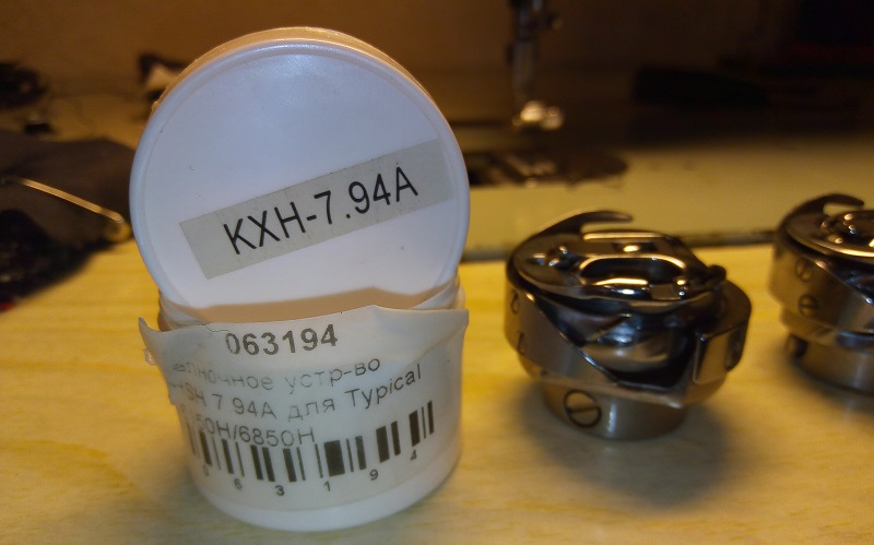

Ну и немножко про новый челнок. В специализированном магазине челнока по толстой нитке для моей машинки не оказалось, пришлось дорабатывать старый. Когда ездил за тканями, спросил ради интереса есть ли челнок на толстую нитку на 7.94мм. Челнок оказался в наличии, по цене в пределах 800 руб. Немного подумал (вспомнив нехорошим словом все доработки, шлифовку, подгонку) и взял…
