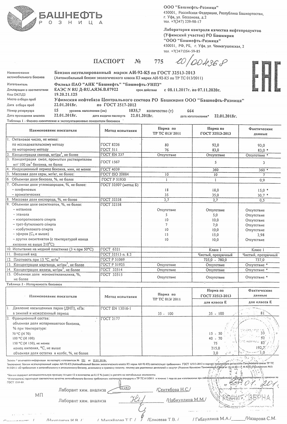

Рассматривая паспорта качества некоторых бензинов обнаружил несколько вещей.
1. В бензинах стало мало олефиновых углеводородов (меньше отложений при сгорании).
Олефиновые углеводороды горят с образованием смолисто-коксовых нагаров по камере сгорания.

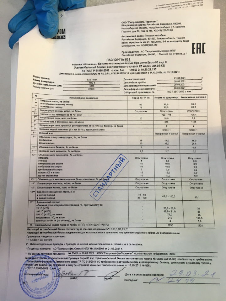

Данное исследование началось, после того как Vitz начал в этом не слабо году глючить на бензинах АИ-92 АИ-95 казалось бы с самой лучше заправки в Мире — ГазПромНефть (вечный мир ее владельцу…в интернетах больше нельзя оскорблять…). А глюки заключались в следующем — рандомные пропуски воспламенения по горшкам (как будто отказывали свечи или катушки) и падение в аварию с ограничением оборотов до 2000об, а то и вовсе ошибка по Лямбда-зонду (высокое напряжение датчика) при остатке бензина в баке 6-10литров, чего не наблюдалось ранее. После 3х таких глюков заправка была сменена на другую (был розница ГПН стал оптовый ГПН), бензин оказался сильно отличающимся как по цвету, так и по запаху и по поведению. Итак, довольно лирики — посмотрим на паспорта, которые удалось раздобыть.
Свежих паспортов ГПН и ЛУК раздобыть не удалось почему-то, теперь они все франшиза?

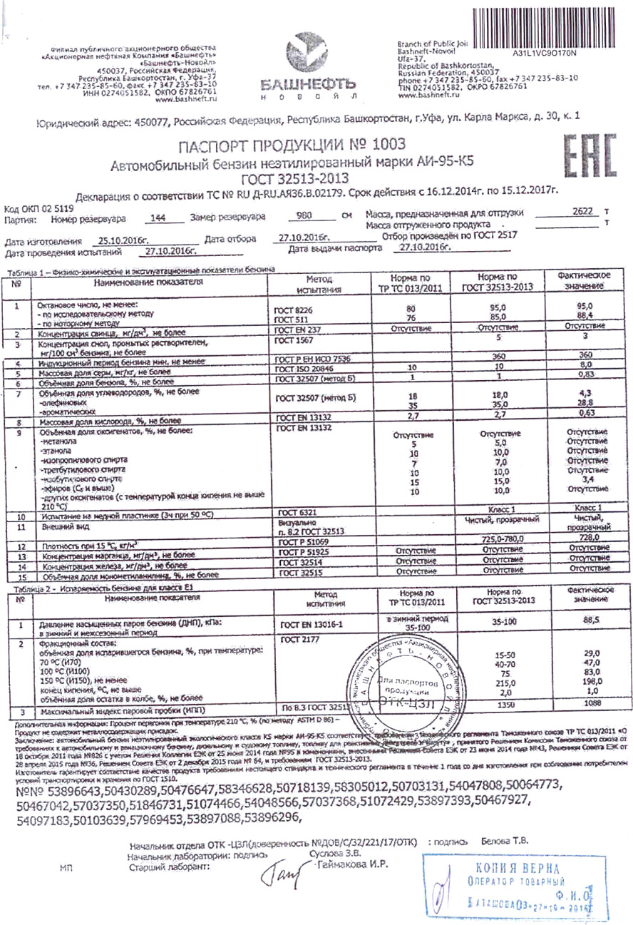

Башнефть АИ-92-К5
Башнефть АИ-95-К5
Ароматики 29-35% — теплота горения вновь высокая (как и у всех рассмотренных бензинов)
Олефинов 4,3-15% — много олефинов, нагара будет прям-таки дофига. Опасный бензин.
Спиртов 0% — метанолов, изопропанолов, этанолов нет — зимой не будет копить воду.
Эфиров 3-3,4% — немножко добавили для корректировки ОЧ в пределах +1+2ед.
Кислорода 0,5-0,63% — из-за эфиров немного и кислорода, его дают эфиры.
Бензола 0,8-0,9% бензола в нормальной "терапевтическое" дозе до 1%.
Зимой бензин замечательно подойдет, нет спиртов, мало эфиров. НО много олефинов…
Бензин гореть будет нормально, только вот беда — нагара от олефинов будет прям много.
В общем учитывая паспорт я бы не рекомендовал постоянно ездить на нем. Грязноватый.

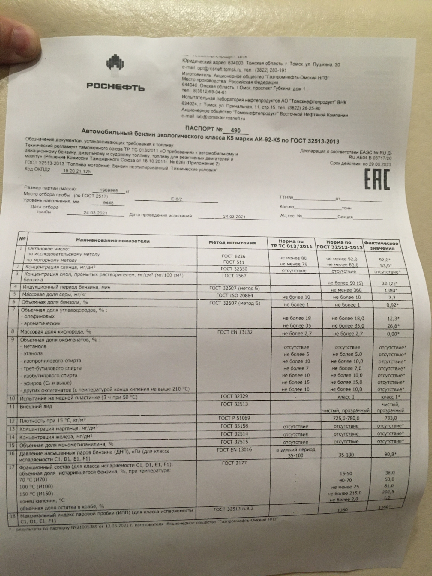

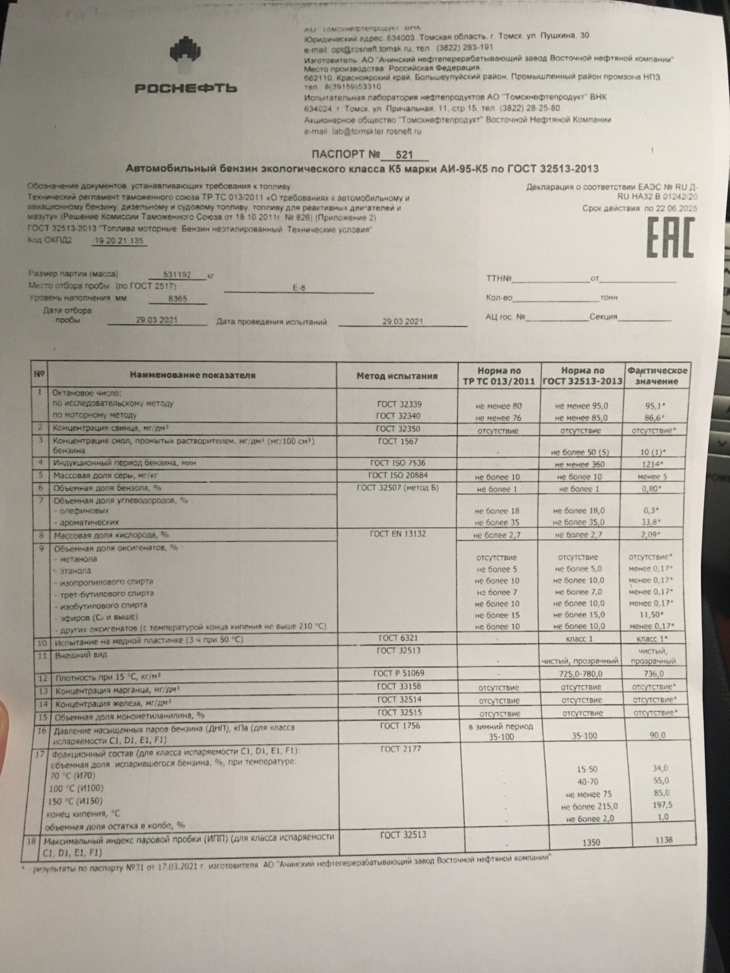

Роснефть АИ92-К5
Роснефть АИ95-К5
Ароматики 32% средняя теплота сгорания, коптить традиционно будет.
Олефинов 0,1-0,2% очень мало — никаких нагаров не будет, олефинов НЕТ!
Спиртов 0% зимой не будет проблем с запуском и расслоением бензина.
Эфиров 0,7-11% 95 представляет собой разогнанный МТБЭ 92 бензин.
Кислорода 0,18-2% в 92 не много, а вот в 95 из-за эфиров очень много.
Бензола 0,3-0,6% бензола средне, мыть топливную почти не будет.
92 отлично подходит зимой, 95 напротив не пригоден — будет плохо гореть из-за эфиров.
Чистый бензин с точки зрения отложений. На 95 из-за эфиров будет повышенный расход.
92 без вопросов пригоден хоть куда и хоть когда, от заправки 95 лучше вообще отказаться.

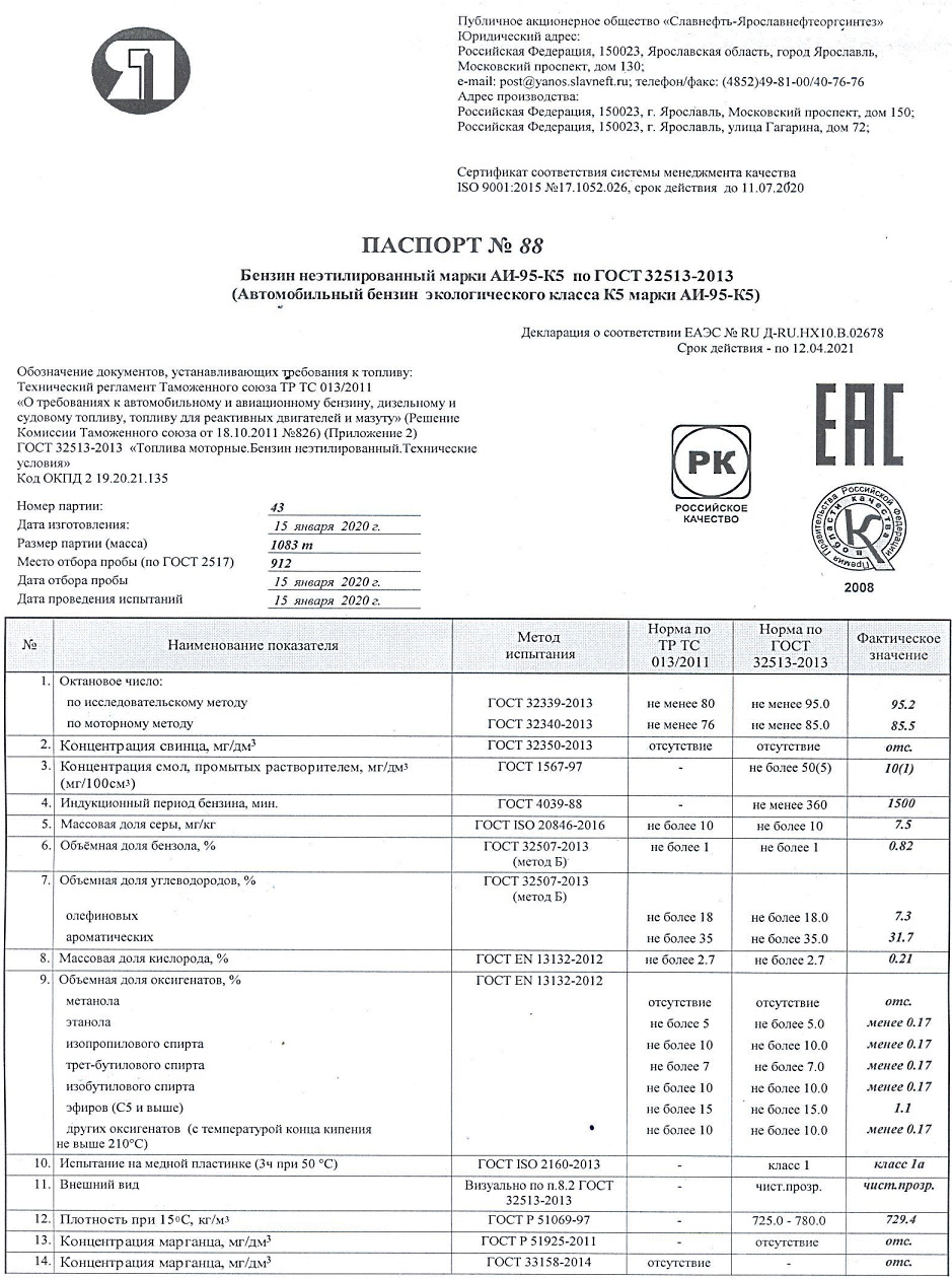

Славнефть АИ-92-К5
Славнефть АИ-95-К5
Ароматики 31-32% теплота сгорания на уровне современных бензинов, будет коптить.
Олефинов 7,3-8,6% многовато на мой взгляд, будут нагары на поршнях, клапанах и т.д.
Спиртов 0% отсутствие спиртов не удивляет — теперь так стали делать честные НПЗ.
Эфиров 0-1,1% почти полное отсутствие эфиров говорит о высокой синтетичности.
Кислорода 0-0,2% отсюда очень мало кислорода как в 92 так и в 95 бензине.
Бензола 0,83% хорошая доза бензола — будет способствовать чистоте топливной.
С одной стороны в бензине нет спиртов и эфиров (что хорошо зимой) с другой много олефинов.
Бензин скорее всего получен методом каталитического крекинга, но очистка была небольшой.
Заливать имеет смысл если больше ничего другого нет, существует опасность загадить ДВС.
ТАЙФ-НК АИ-92-К5
ТАЙФ-НК АИ-95-К5
Ароматики 23-32% 92 бензин содержит мало ароматики, а вот 95 в норме.
Олефинов 11-14% очень много олефинов, нагара будет очень много везде!
Спиртов 0% похвально что их нет, но учитывая большое количество эфиров…
Эфиров 10-12% очень много! как будто самый дешевый 80 бензин разгоняли.
Кислорода 1,8-2,1% очень много, бензин будет сильно гореть, но будет ехать.
Бензола 0,4-0,5% почему-то средне, свои же смолы вымывать почти не будет.
Очень дешевая база в лютом разгоне. И эфиров тут и олефинов просто огромное содержание.
Данный бензин будет очень грязно гореть в MPI и GDI рекомендую его для старого карбюратора.
Заливать не имеет смысла никакого, есть вероятность засрать камеру сгорания всего за 1 заправку.

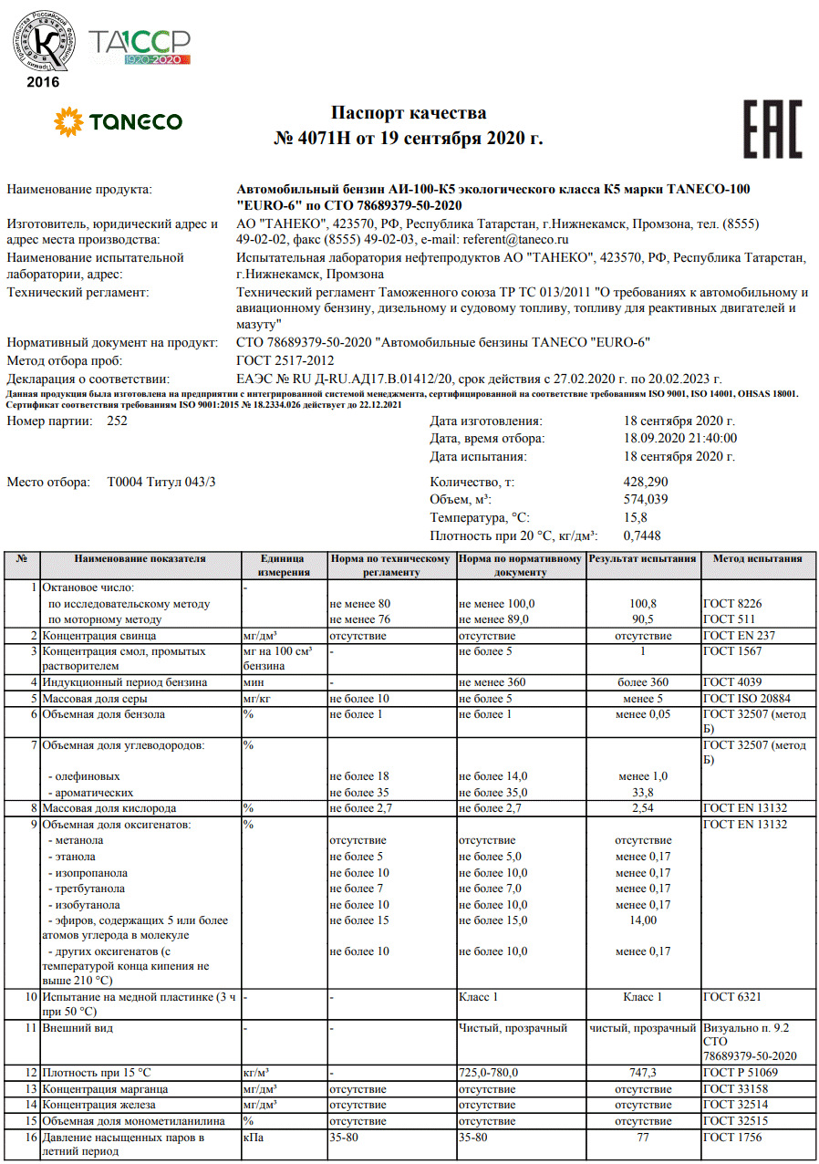

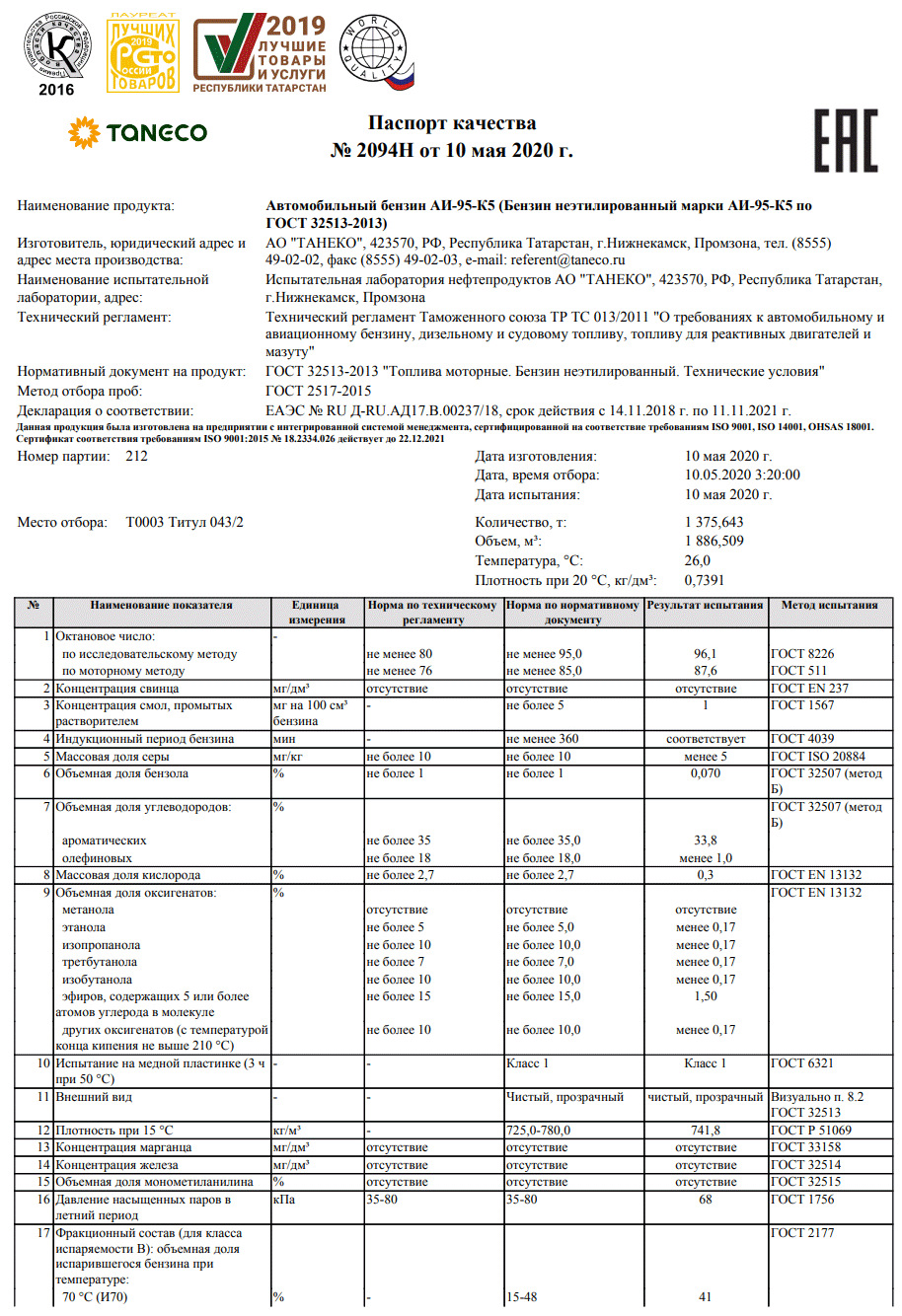

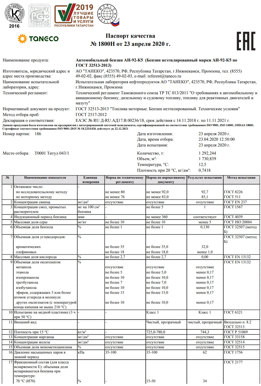

Танеко АИ-92-К5
Танеко АИ-95-К5
Танеко АИ-100-К5
Ароматики 32-34% нормальный уровень, практически как у всех, гореть будет хорошо.
Олефинов 1% отличное содержание — практически не будет никакого нагарообразования.
Спиртов 0% удивительно но тут нет нисколько спиртов и никаких — хорошая база сразу.
Эфиров 0-1,5-14% эфирами базу разгоняли только в 100 бензине, пришлось разгонять.
Кислорода 0-0,3-2,54% мало спиртов и мало эфиров — мало кислорода в бензине.
Бензола ?% почему-то в паспортах не указан, но я уверен что его там не более 1%.
Очень качественный бензин. Эфиров добавили много только в АИ-100, впрочем как у всех.
Олефинов практически не содержит, а значит нагаров образовываться от них НЕ БУДЕТ.
Спиртов нет значит не будет расслоения бензина зимой на водноспиртовую смесь.

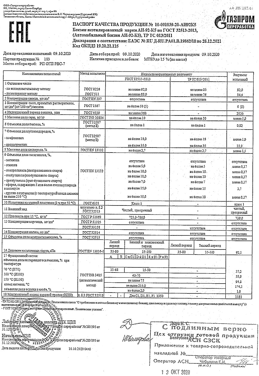

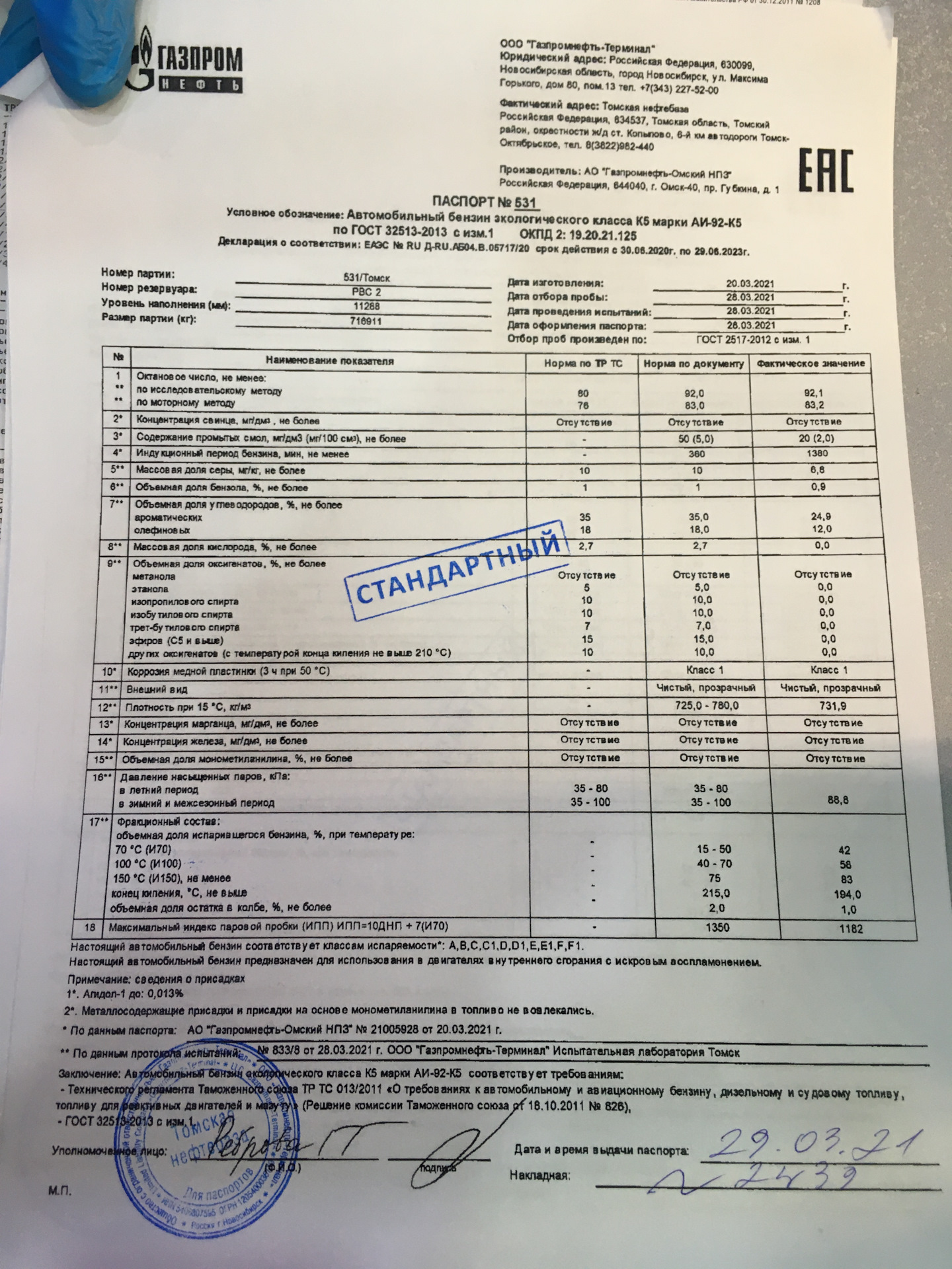

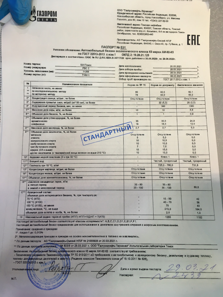

Газпромнефть АИ-92-К5
Газпромнефть АИ-95-К5
Ароматики 32-34% традиционно много ароматики, коптить и гореть будет нормально.
Олефинов 1% очень мало и это тоже радует — не будет большого количества смол.
Спиртов 0% спиртов нет это хорошо, но по количеству кислорода ЭТО ВРАНЬЕ.
Эфиров 3,7-6,7% среднее количество, видимо разгоняли недорогой 85 бензин.
Кислорода 1,5% многовато кислорода, как будто спрятали 10-15% спиртов.
Бензола 0,5-0,7% не много и не мало, мыть топливную будет нормально.
Бензин очень странный. Содержание кислорода не вяжется с заявленным отсутствием спиртов.
Сверху паспорта написано что МТБЭ может быть до 15% что говорит о низком качестве базы.
Ароматики традиционно много, коптить будет по черному, но олефинов нет и это хорошо.
Спирты спрятали (весьма много 10-15%) что видно по большому содержанию кислорода.
