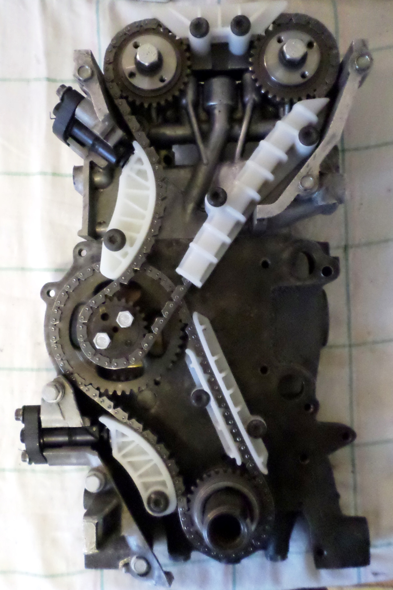

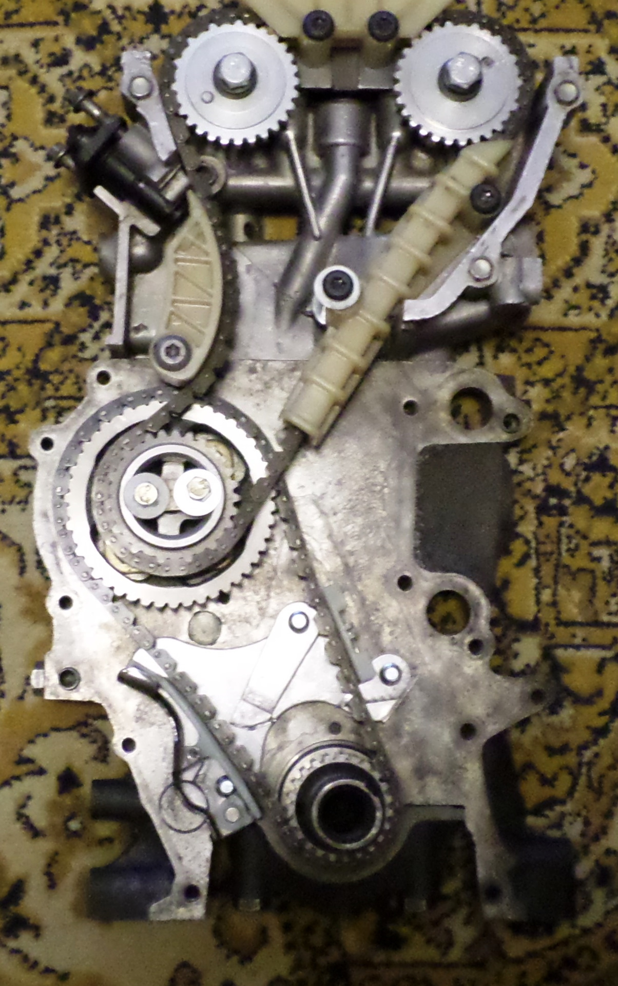

После изменения передаточных чисел двухступенчатой цепной передачи привода ГРМ двигателя серии ЗМЗ-406 она выглядит намного логичнее.
В новом варианте решается несколько проблем:
— исключаются лишние детали: натяжной башмак и гидронатяжитель цепи,
— уменьшаются обороты вращения масляного насоса,
— уменьшаются до нуля механические потери на перегиб цепи в цепной передаче 1-ой ступени,
— из-за выравнивания диаметров звёздочек снижается продольная нагрузка в цепи 2-ой ступени.
Все пожелания принимаются, потому что пока идёт подготовка оснастки для изготовления звёздочек для этой комплектации не поздно всё изменить.
На этапе Чемпионата России по автокроссу 7-9 мая в г.Рязань будут участвовать три УАЗ Хантер оборудованные таким цепными передачами привода грм.
То что устанавливалось в двигатели ЗМЗ-40904 с 2013 до 2018г. выглядит намного хуже.
