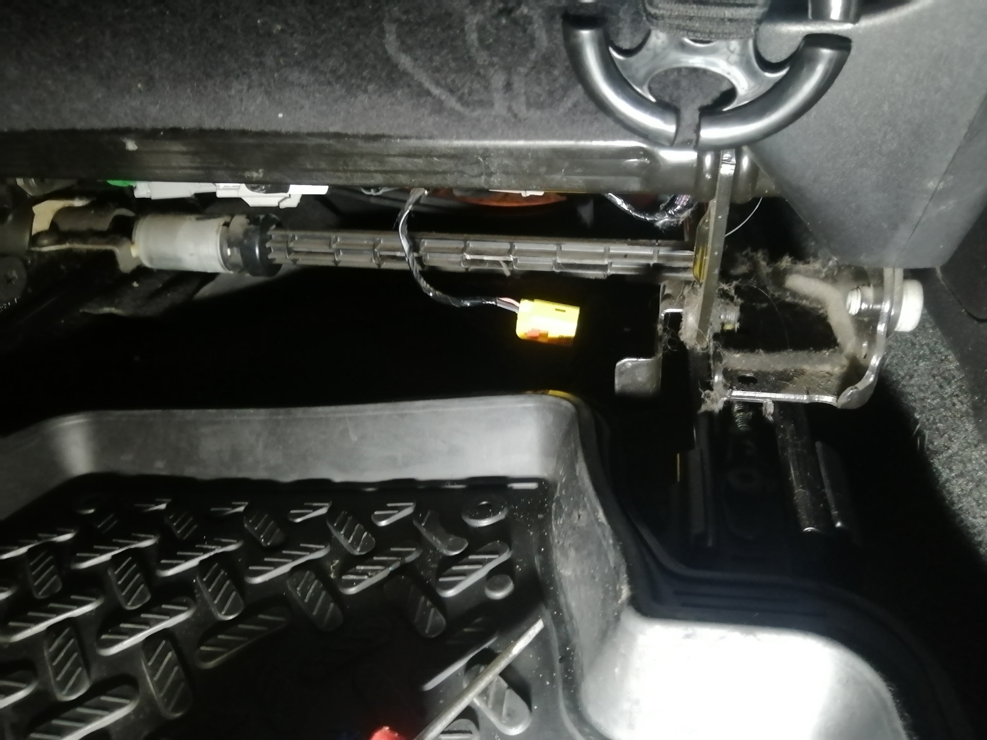

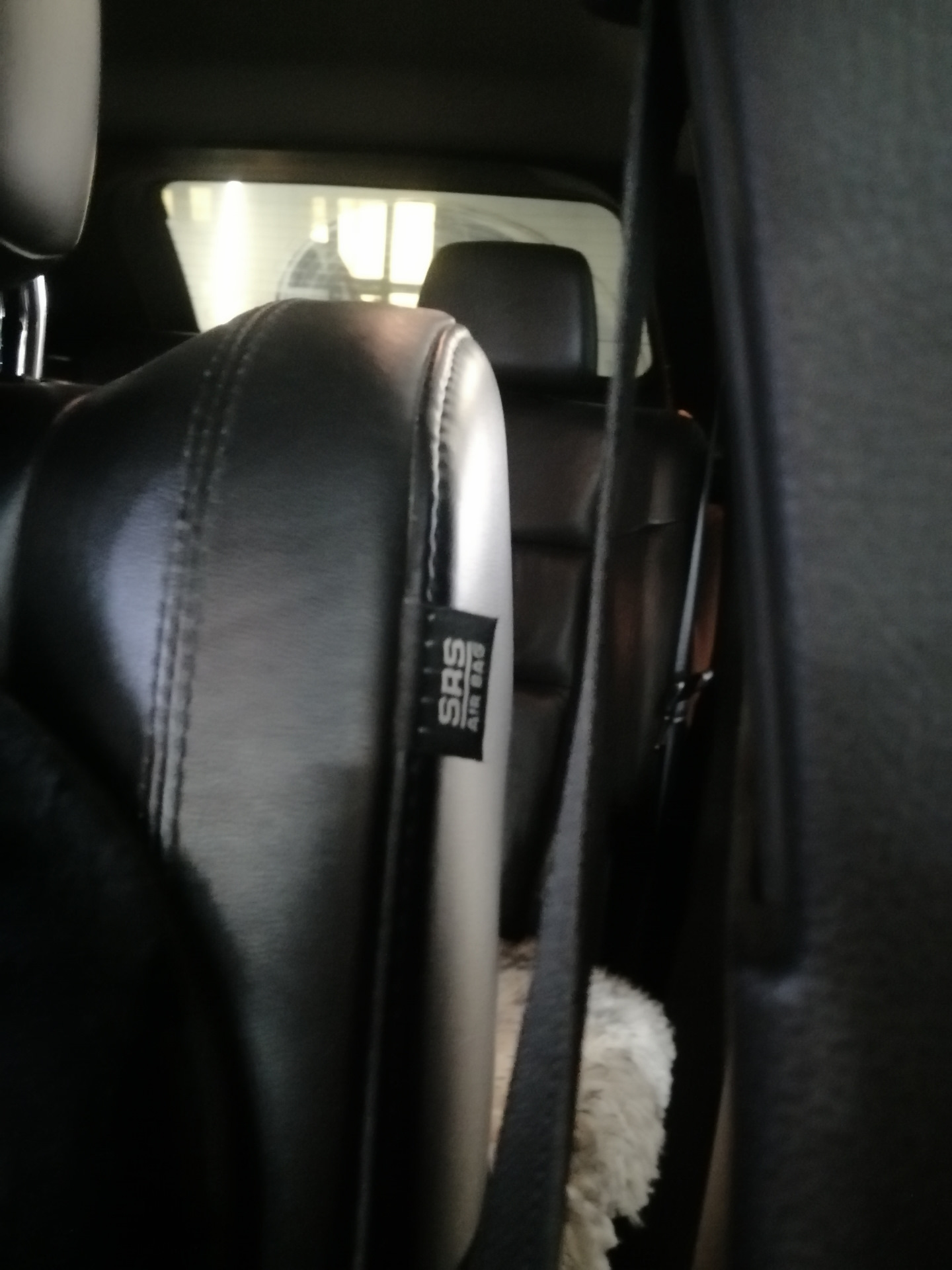

Но при считывании выяснилась немного другая проблемка. Неисправность боковой подушки защиты грудной клетки B1C29. Сначала немного не понял, где это, что это.
Причиной оказался разъём проводки сидения. Мамы в пинах потеряли упругость. И помаленьку начал пропадать контакт. И в особенности это было связано с тепловыми расширениями.
Все четыре пина вытащил иголкой.
Подогнуть контакты было очень проблематично. Поэтому пришлось их разгибать, вытаскивать из них прижимную пружину.
Расположение заднего разъёма.
Заодно решил подогнуть контакты и основного разъёма сидения.
