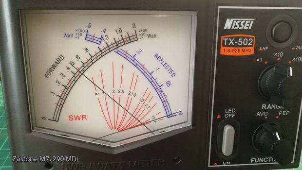

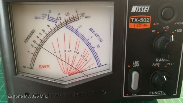

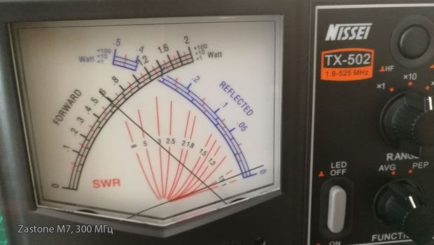

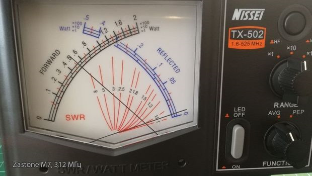

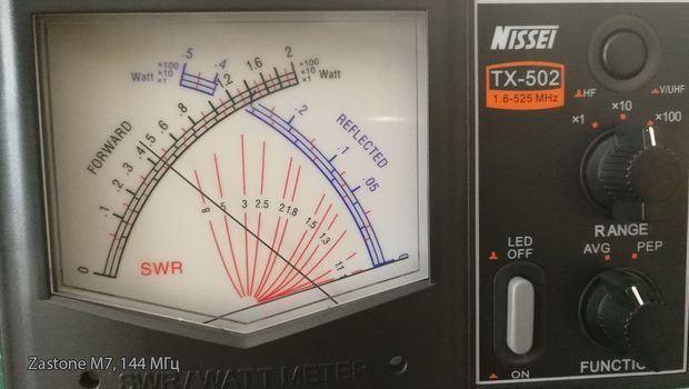

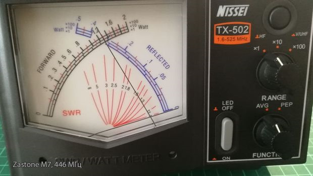

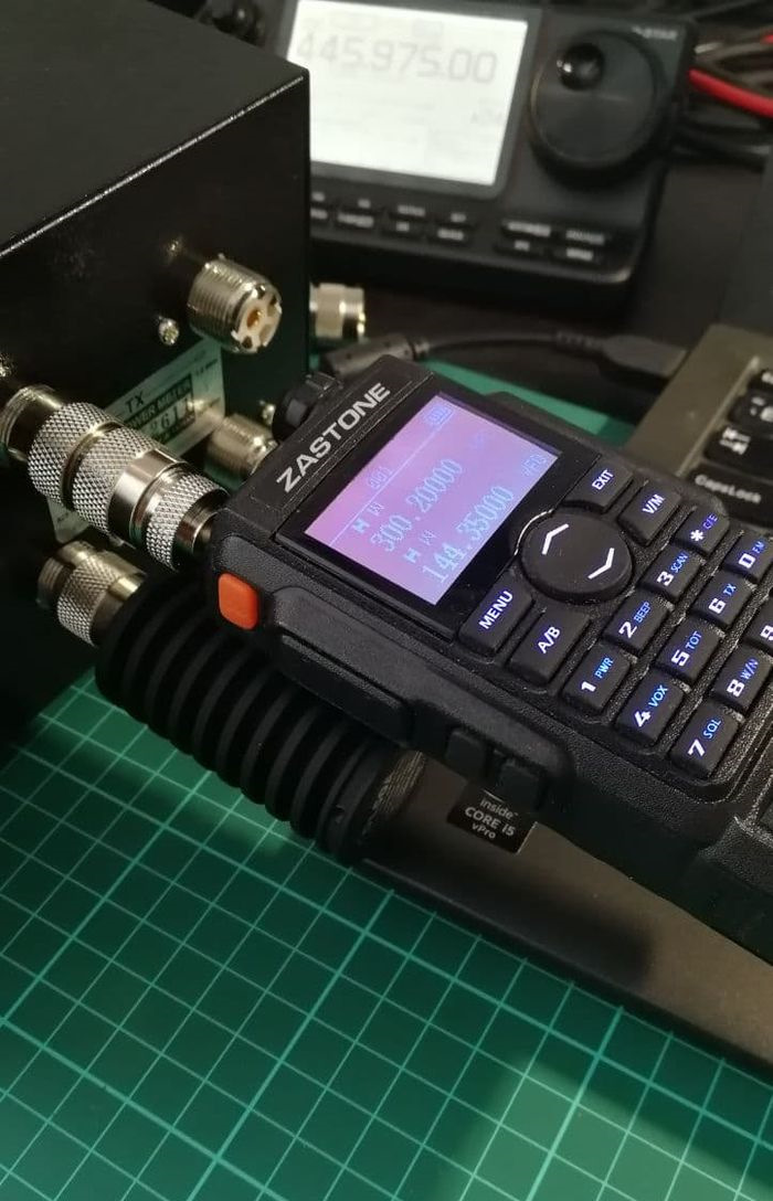

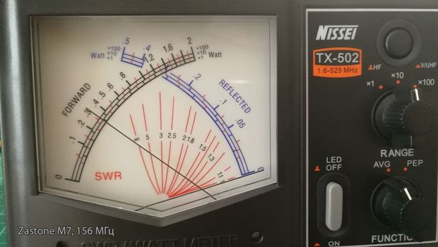

Сейчас же проверю какая мощность у радиостанции на нужных диапазонах.
Замеры делал с помощью NISSEI TX-502 и нагрузки Diamond DL-50A.
Результаты тестирования:
144 МГц — 4.4 Вт — "двойка", радиолюбительский диапазон
156 МГц — 3.9 Вт — морской диапазон
290 МГц — 5.0 Вт — сатком (ну, вдруг кому надо, тоже любопытная штука)
300 МГц — 6.1 Вт — речной диапазон, сатком
312 МГц — 5.8 Вт — сатком
336 МГц — 3.0 Вт — речной диапазон
433 МГц — 1.2 Вт — LPD
446 МГц — 1.3 Вт — PMR
Фото измерений
Как видно, "двойка" 144 МГц от переделок не пострадала, морской 156 МГц тоже практически в норме. Сатком и речка отлично — у саткома обычно на передачу в диапазоне 290-312 МГц, а речные 300 МГц.
336 МГц похуже, но эти частоты в симплексном режиме используются реже — в основном в дуплексном режиме с берега (что для судоводителя не нужно).
LPD и PMR, конечно, пострадали весьма ощутимо, но судя по тестам из первой статьи, остались вполне рабочие, да и полноценная "двойка" есть, которая сейчас почти в любом баофенге присутствует.

И по мощности, и по КСВ антенн — вполне можно использовать.
