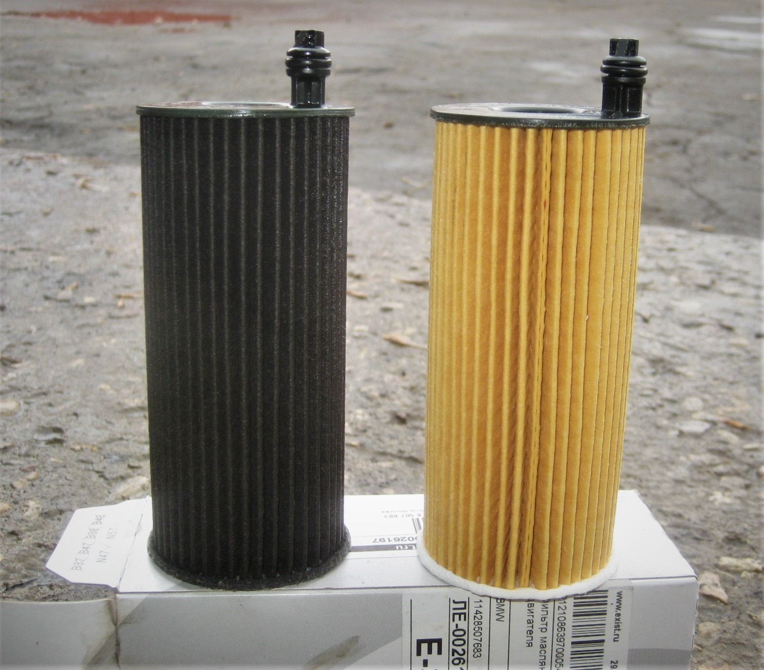

Фильтр заказал оригинальный BMW 11428507683, а его поставка затянулась, и пришлось купить MAHLE OX 404 D.
… в итоге поимел оба.

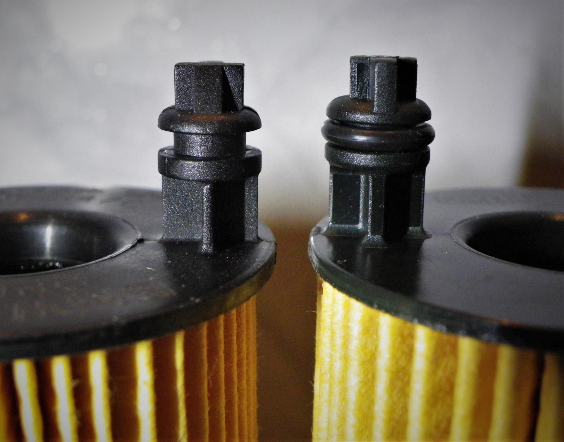

Получилось их сравнить. Бумага одинаковая, но у оригинала — более частая гармошка.
Может и общая площадь картона больше?

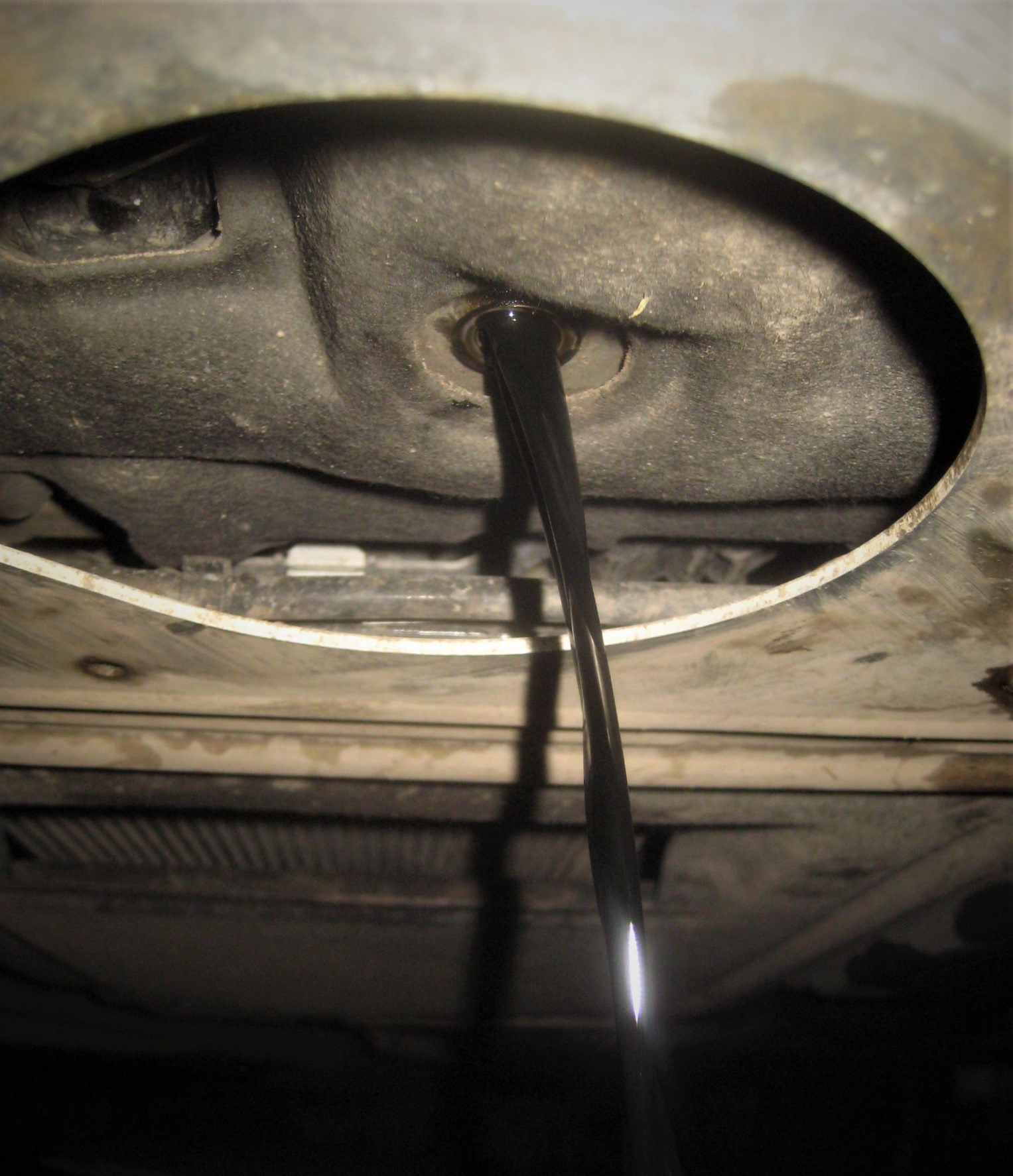

В итоге, на яме снял ногтем заглушку на защите :
Ключом на 17 открутил пробку:
После слива, я завёл мотор на 15-20 сек, …и стекло ещё около пол-литра.

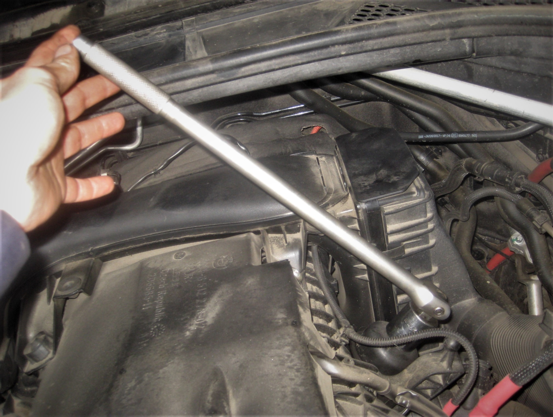

Фильтр откручивается ключом "на 27" мм:
Поменял резиновое колечко на крышке корпуса фильтра, хотя — старое нормальное, и уверен — что держала бы нормально.
