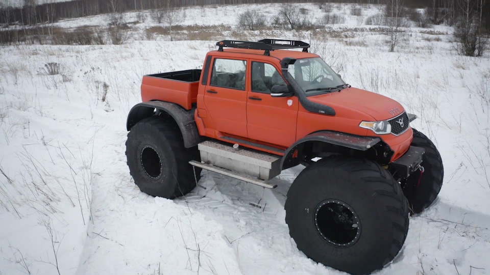

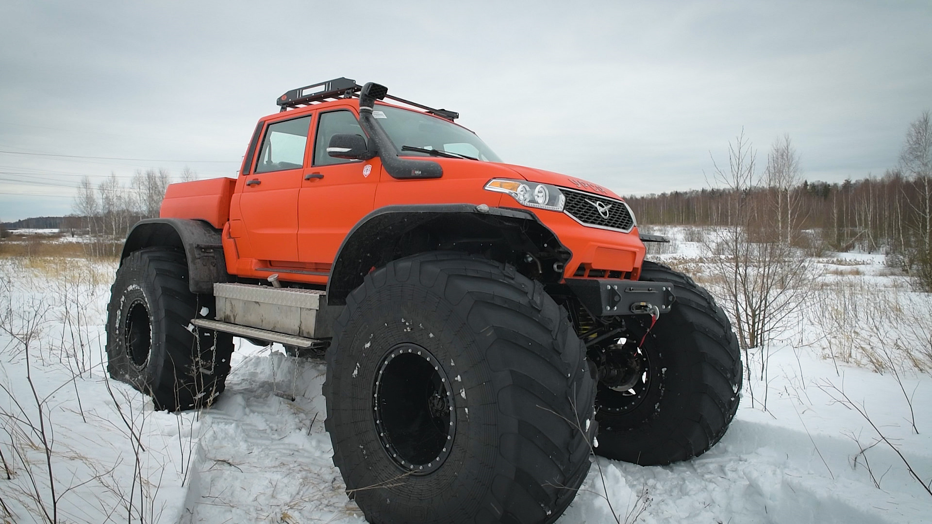

Урса – это не только медведица, но и название вездехода, разработанного подмосковной компанией «Большое колесо». В данном случае говорящее название. В основе тут хорошо известный и в целом оправданный подход: как можно шире применять серийные запчасти и минимизировать кастомные решения, потому как в случае ремонта это техническое творчество может выйти боком.

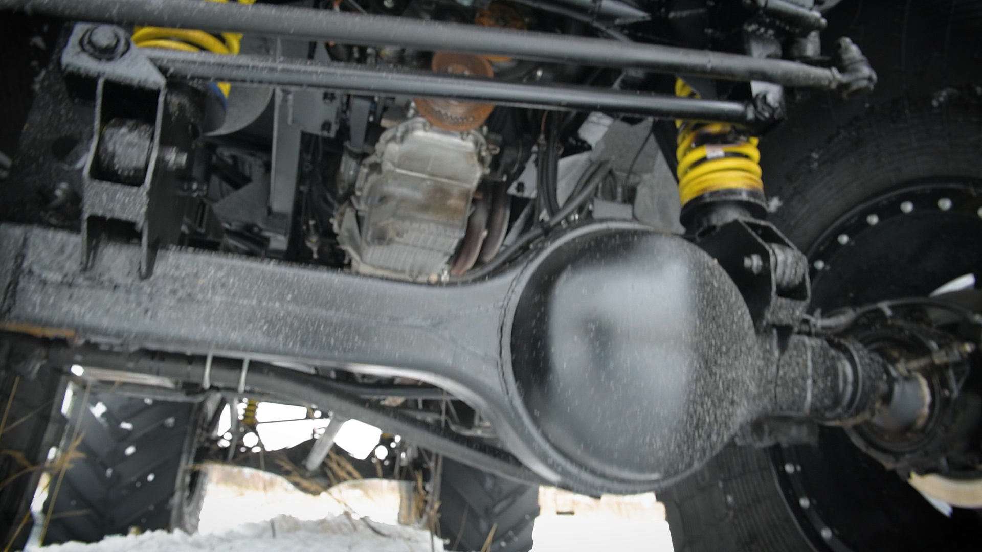

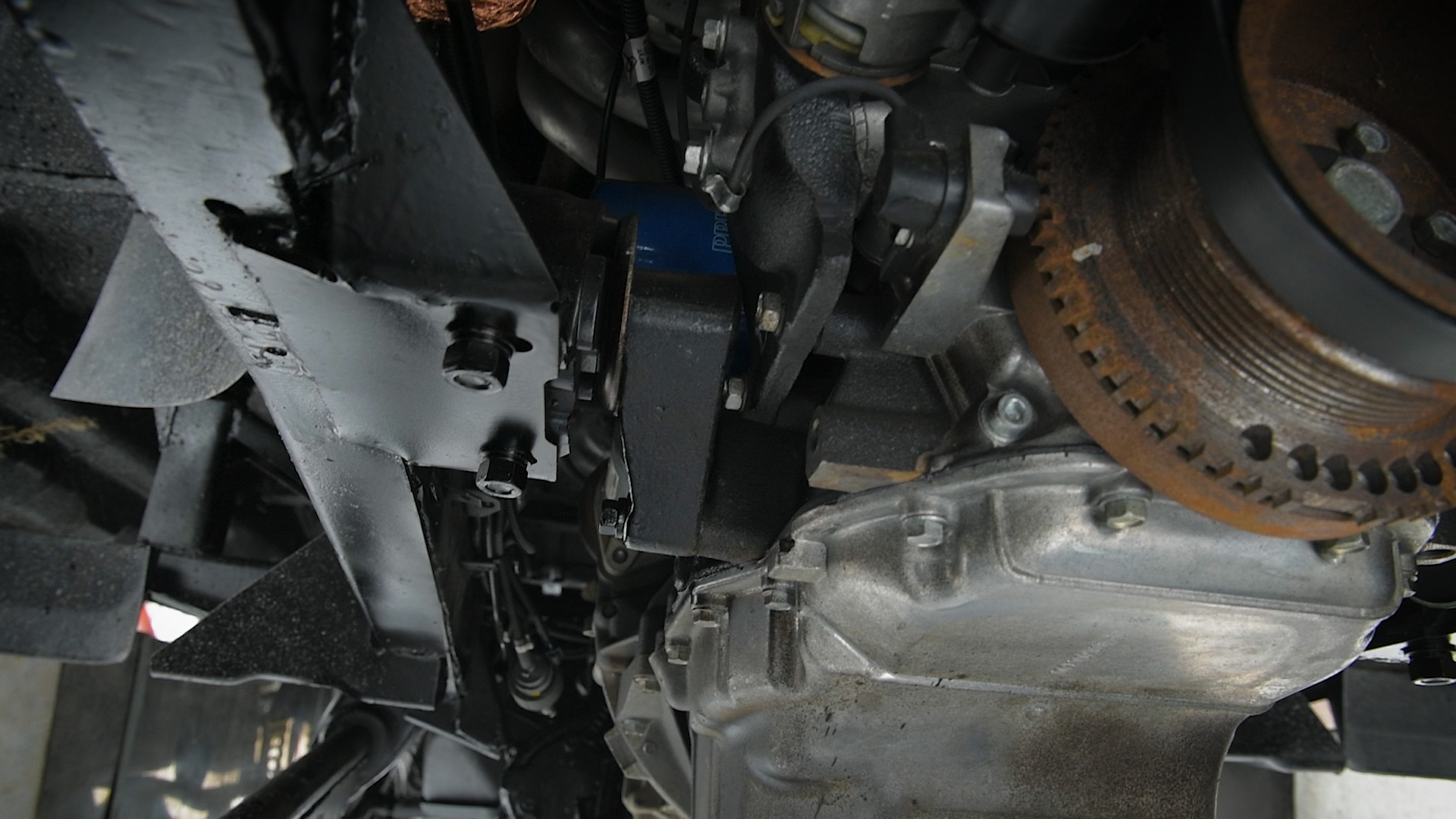

В результате имеет кузов и раму УАЗ Пикап, мосты ГАЗ-66, раздаточная коробка БТР. Однако не все так просто: каждый из этих элементов подвергся кое-таким модернизациям. Например, кузов немного приподняли над рамой, а мотор наоборот, слегка опустили. Мосты стали намного легче благодаря замете штатных барабанных тормозов на дисковые, собственного производства.
Двигатель остался стоковый УАЗовский. Причем работает он во вполне штатных режимах, благодаря продуманной трансмиссии. Кстати, в салоне (если ухитришься в него залезть, с непривычки тот еще квест) отличий от стандартного УАЗ практически никаких. Ну разве что появилось управление системой подкачки и датчик давления.
Пара дополнительных баков по 150 литров каждый сделала машину пригодной для дальних странствий в безлюдной местности. Насосы перекачивают горючее из дополнительных баков в основной, а уже оттуда оно попадает в двигатель. Более подробный рассказ – в видео

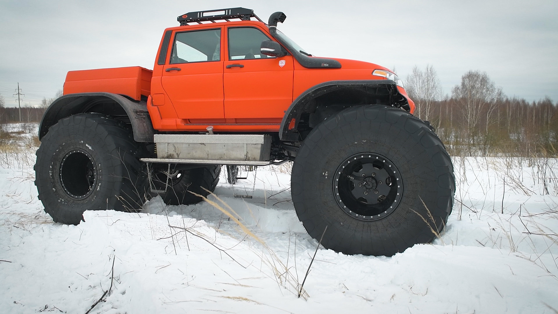

Мне вот тоже не совсем ясна цель машины. Для болота она тяжелая. Для лесов громоздкая. Размер колес и место в арках намекают, что артикуляция скромная. Разве что песчаный вездеход или по полям гонять.
Ну типа сыпучее. Артикуляция да, чего уж…

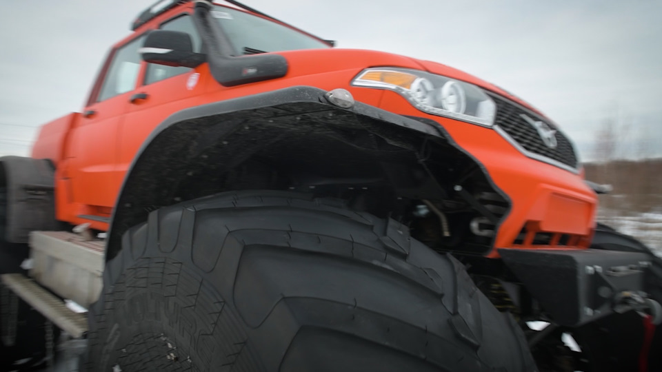

Чет кажись самые лысые шины с БТР сняли, с протектором вообще беда
Колёса не с бтр, они новые, походу низкого давления

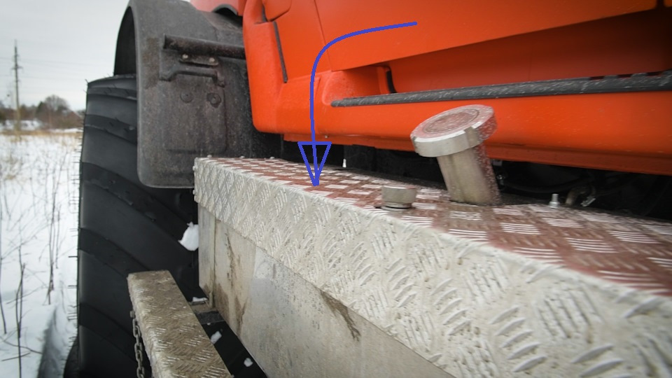

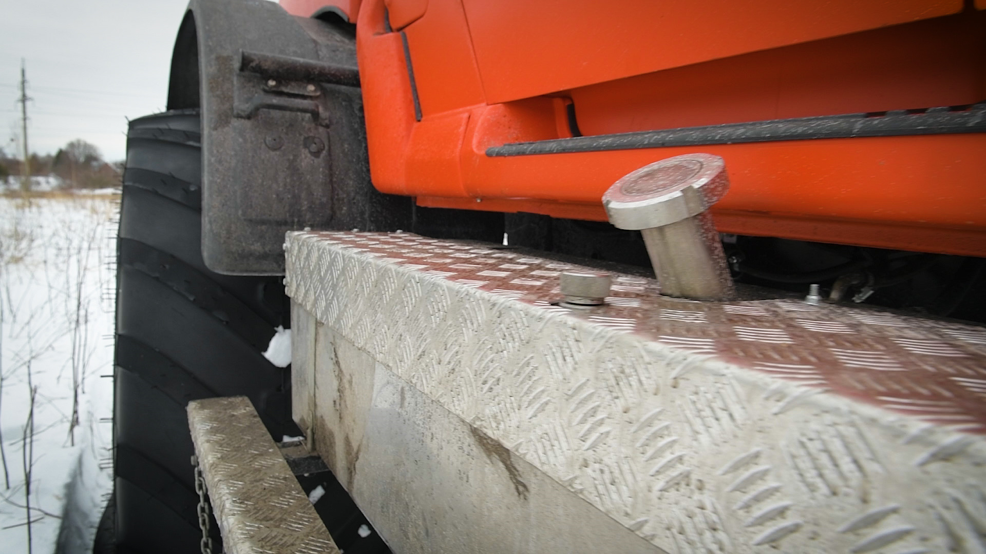

Самое банальное — заливная горловина в месте, куда удобно ставить ногу.
И это БЕЗ смеха про "…Двигатель остался стоковый УАЗовский…"
Насчет горловины — вообще мимо, ногу ставишь на ступень ниже.

Особенно при ВЫходе из салона
Вы из этого салона выходили хоть раз? А я несколько раз выходил. И с горловиной там нет проблем вообще никаких. Не, ну вы можете мне рассказать, как это чертовски неудобно, я не против :)

Решили попробовать, ок :) Так вот, с горловиной там проблем нет, потому что вам почти не нужна та поверхность, на которой она находится. У вас ступенька на тросах, потом ступень ниже горловины, потом пол машины. Вам эта поверхность просто не нужна, ни влезать, ни вылезать. И да, весь этот процесс не самый простой, но тут только смириться. Менять там есть что, но уж точно не расположение горловины

Ну блин, я за собой (больше не за кем) наблюдал, когда туда залезал и вылезал, на переднее и заднее. С сопеньем и кряхтеньем. Там хватает вопросов, но уж точно они не касаются пресловутых горловин (с другой стороны такая же, я больше вокруг нее ползал). Ступенька на тросах куда веселее. Ну блин оценка эргономики по фотографии… ну камон, блин

Если эту проблему и правда обнаружат — то авторы подумают, полагаю. Просто тут фигня в том, что вы нашли вымышленную проблему среди кучи реальных. Ну, повторюсь, я туда залезал. И вылезал. И это все так себе. Но вот, блин, горловина — не мешает
