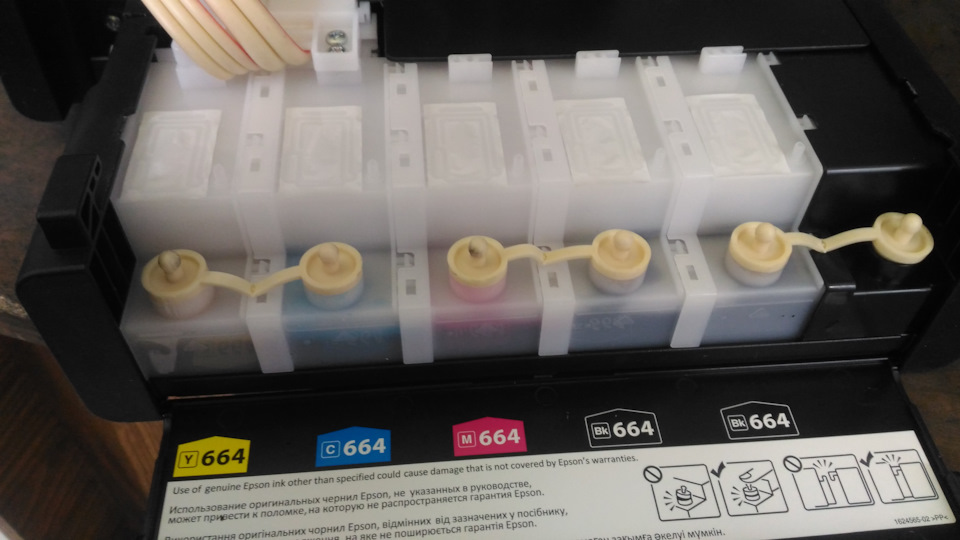

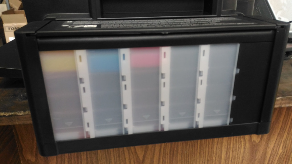

Посмотрел видео на примере эпсона 1800-го(будет в конце), ничего сложного там нет.Вытаскиваем бункер СНЧП, ставим его в горизонтальное положение, заправляем чернила и возвращаем обратно на место(он не прикручен, держится на зацепах):

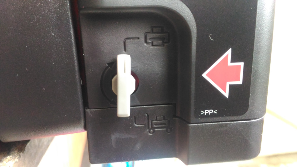

Ручка перекрытия/подачи чернил должна быть в верхнем положении, то есть подача открыта:

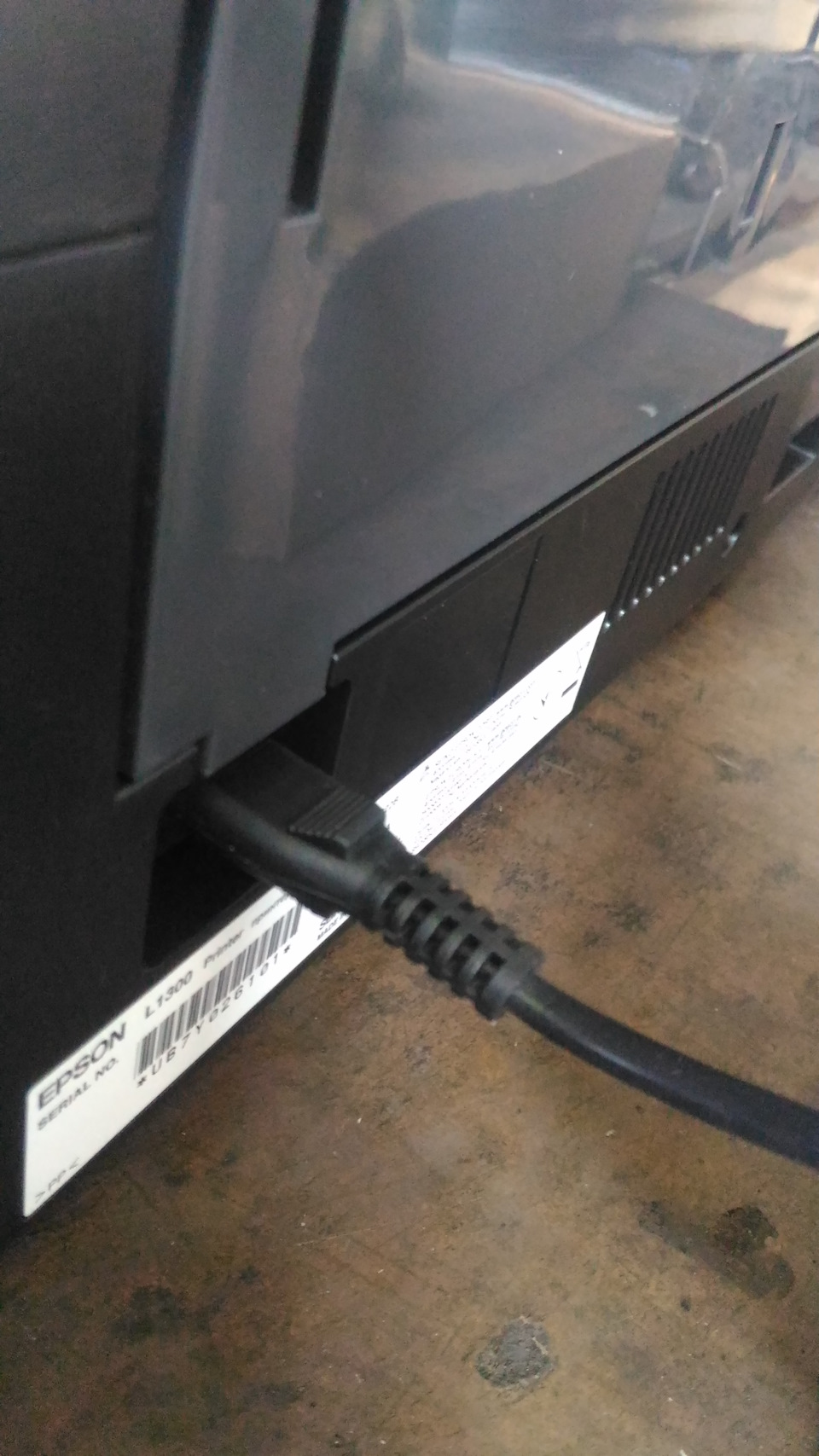

Подключаем аппарат в сеть:

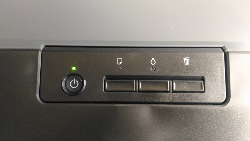

Включаем и ждем пока загорится индикатор "капля":

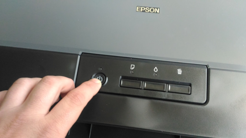

Как только "капля" загорелась нажимаем на клавишу под ней и держим 3-5 сек.Индикатор включения и капли начнут поочередно моргать, значит начался процесс прокачки чернил, можно к аппарату не подходить минут 20-25, он сам всё прокачает:
По окончании прокачки принтер выходит в готовность и готов к печати.Индикатор гореть будет только зеленый:

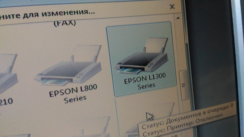

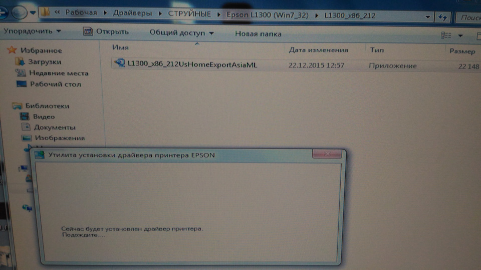

Идём на оф сайт эпсона, качаем драйвер, устанавливаем:

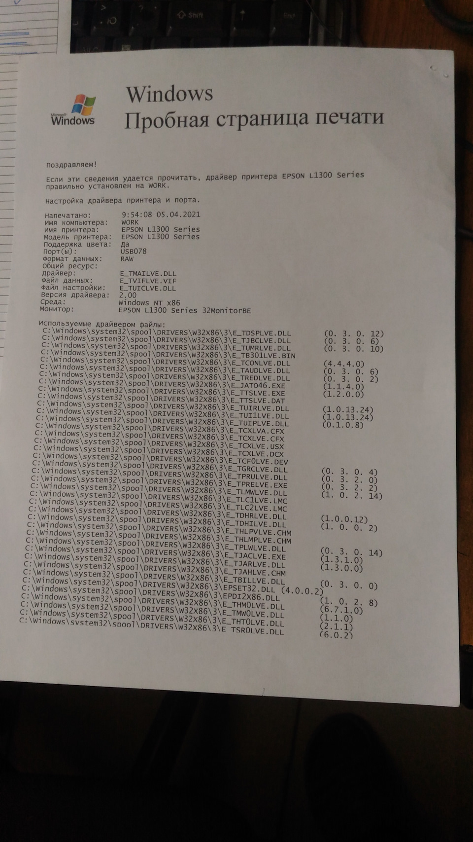

Проверяем качество:
