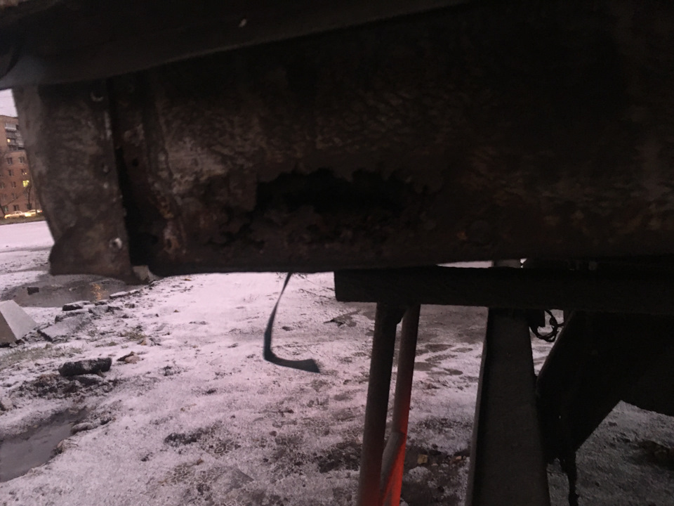

основная проблема в том что при не большом контакте с забором оторвало задние ворота
оторвало не просто так дело в том что каркас он же скелет фургона сгнил с низу
это показало то что уголок по низу фургона резко разсыпался
понятное дело ремонтировать там в таком случае нечего

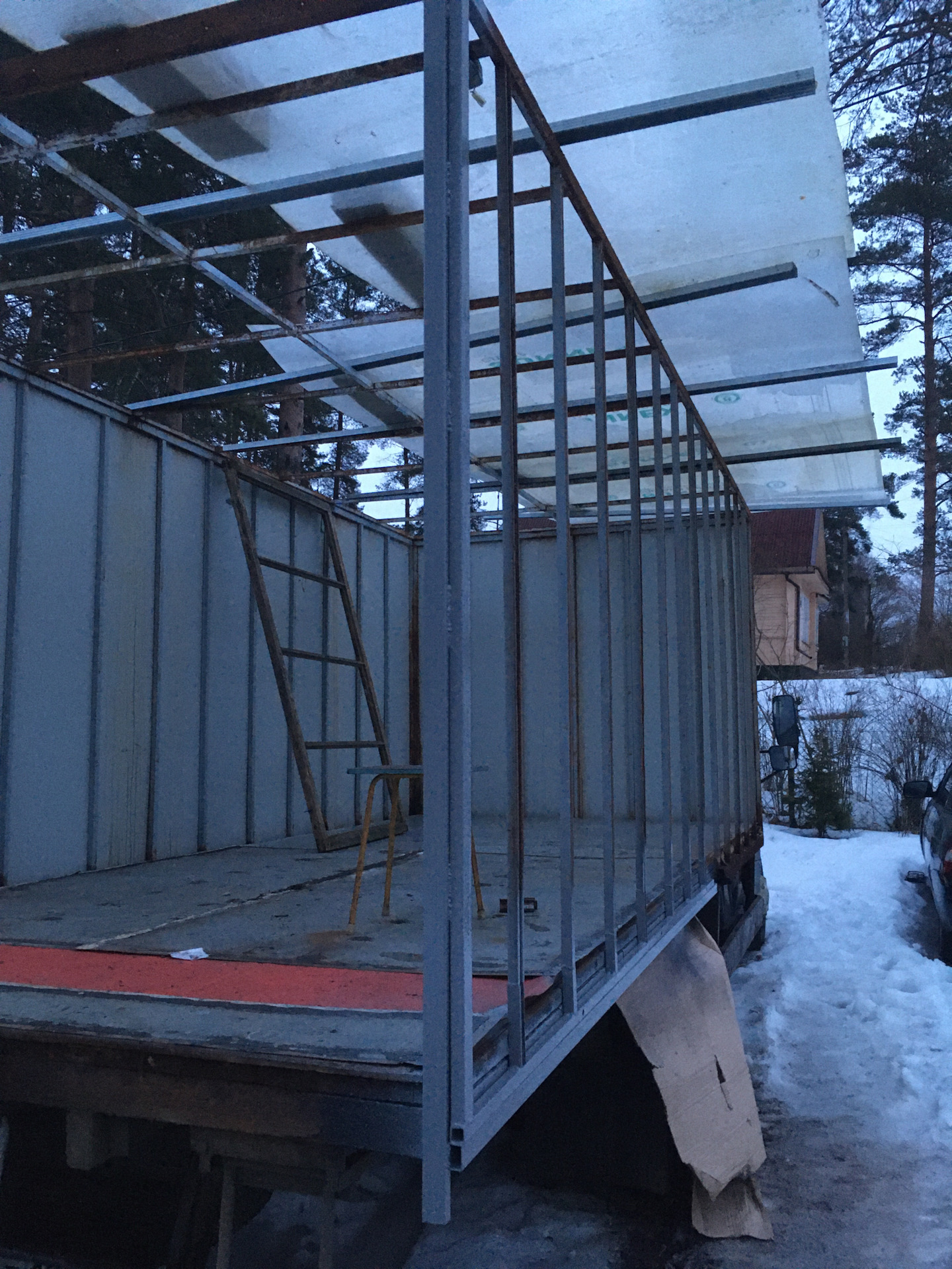

и так решено было переварить заднюю рамку куда крепятся ворота, сами ворота и обновить нижнее уголки фургона.
после снятия фанеры что закрывала борта
ждал сюрприз в виде того что вертикальные стойки фургона сгнили в труху по низу и не как не держались
но благо низ фургона сгнил не до конца и было к чему можно было приварить и восстановить каркас
далее все наглядно по фото
бюджет ремонта:
низ фургона новые трубы чернуха
15т.р всего было куплено 20 труб по 3м
новые уголки под заказ 6500р
по работе месяц + 4л 2т.р краски+ скотч 3м для сборки 1500р
+ новые листы крыши 2шт 2500р
кучу мелочевки расходников сверла-заклепки-диски на болгарку
работа месяц ! (быстрее только если вас будет бригада)
