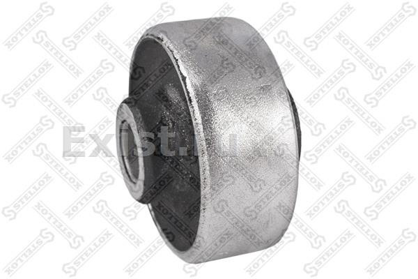

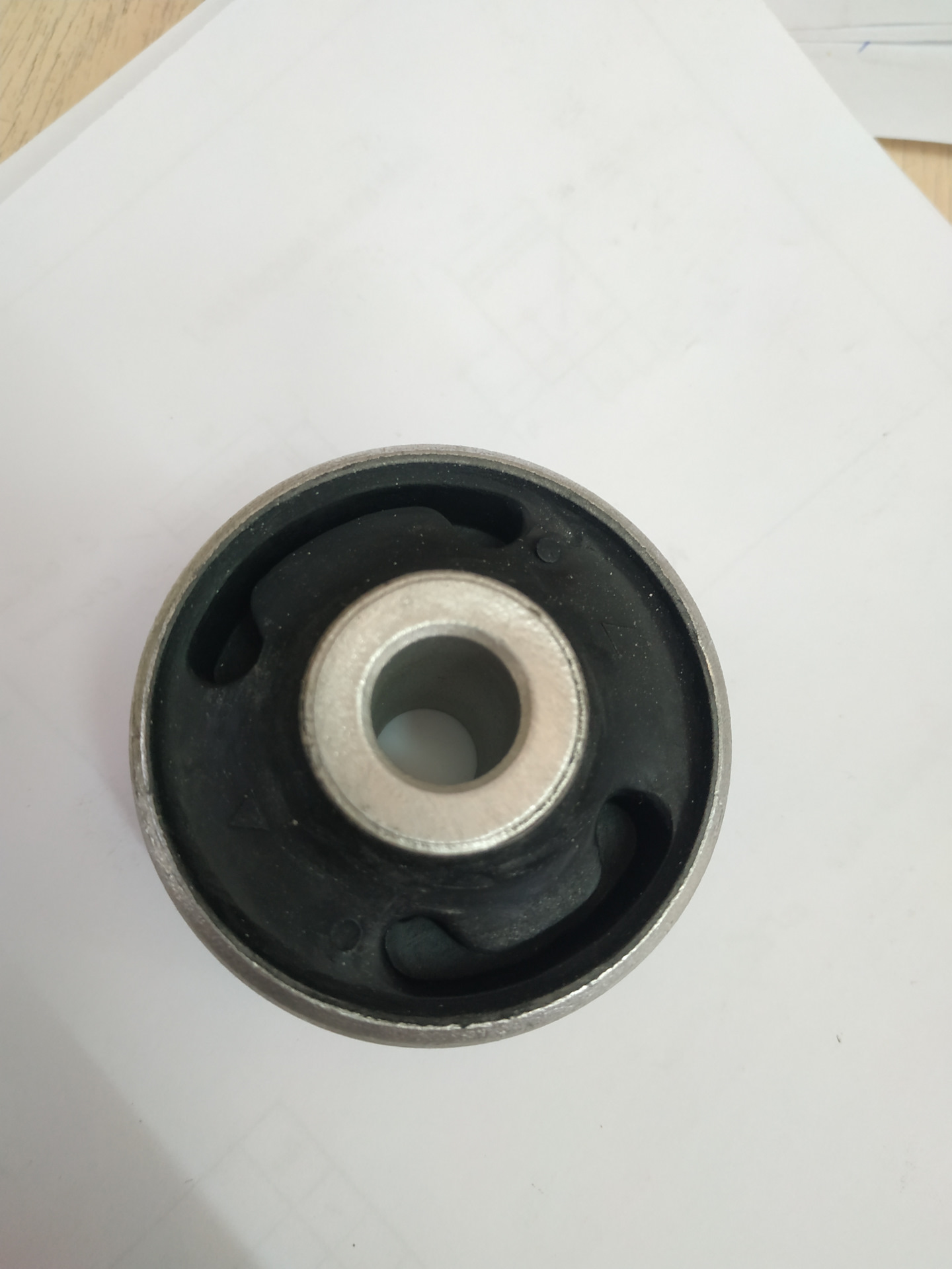

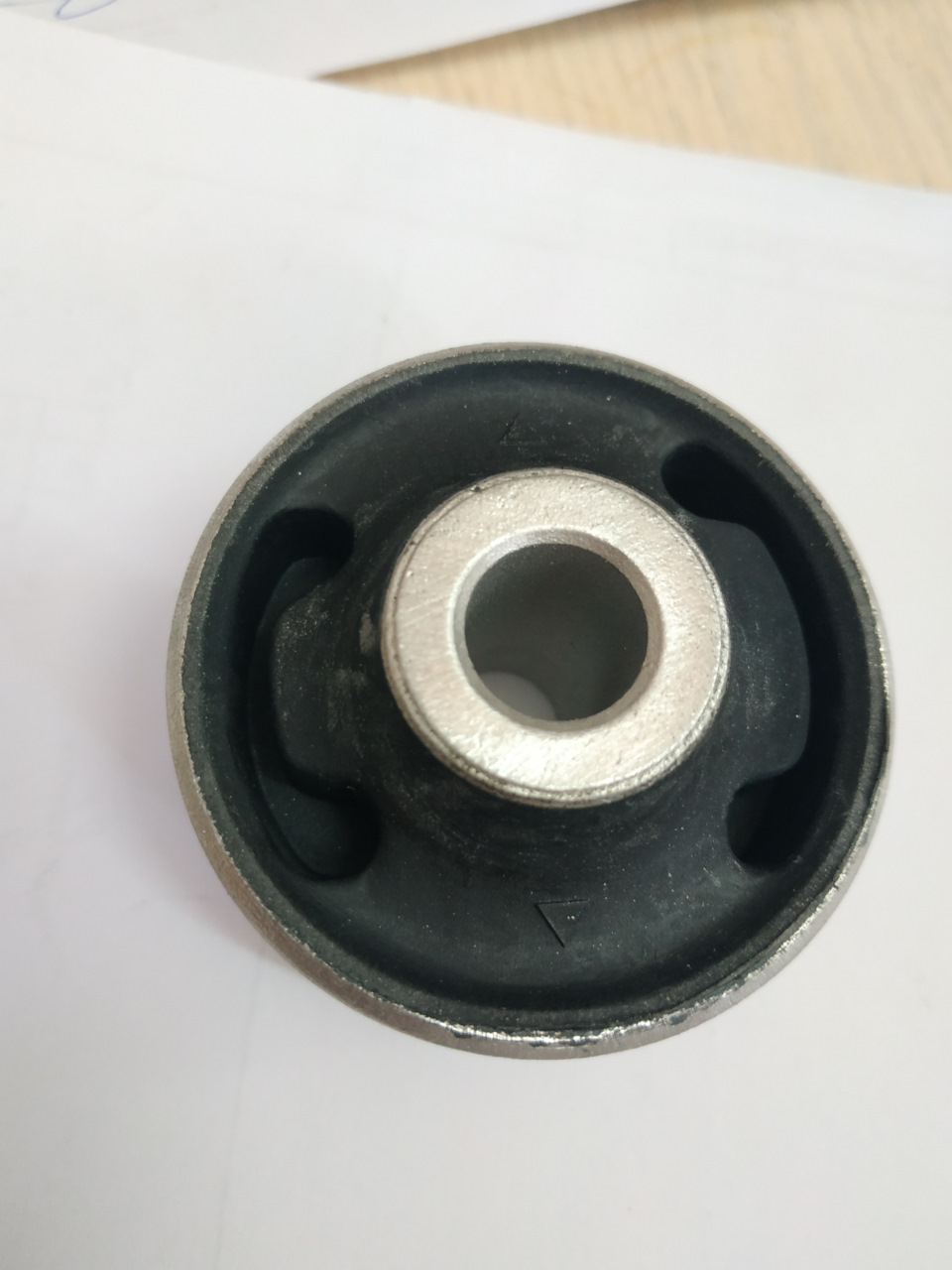

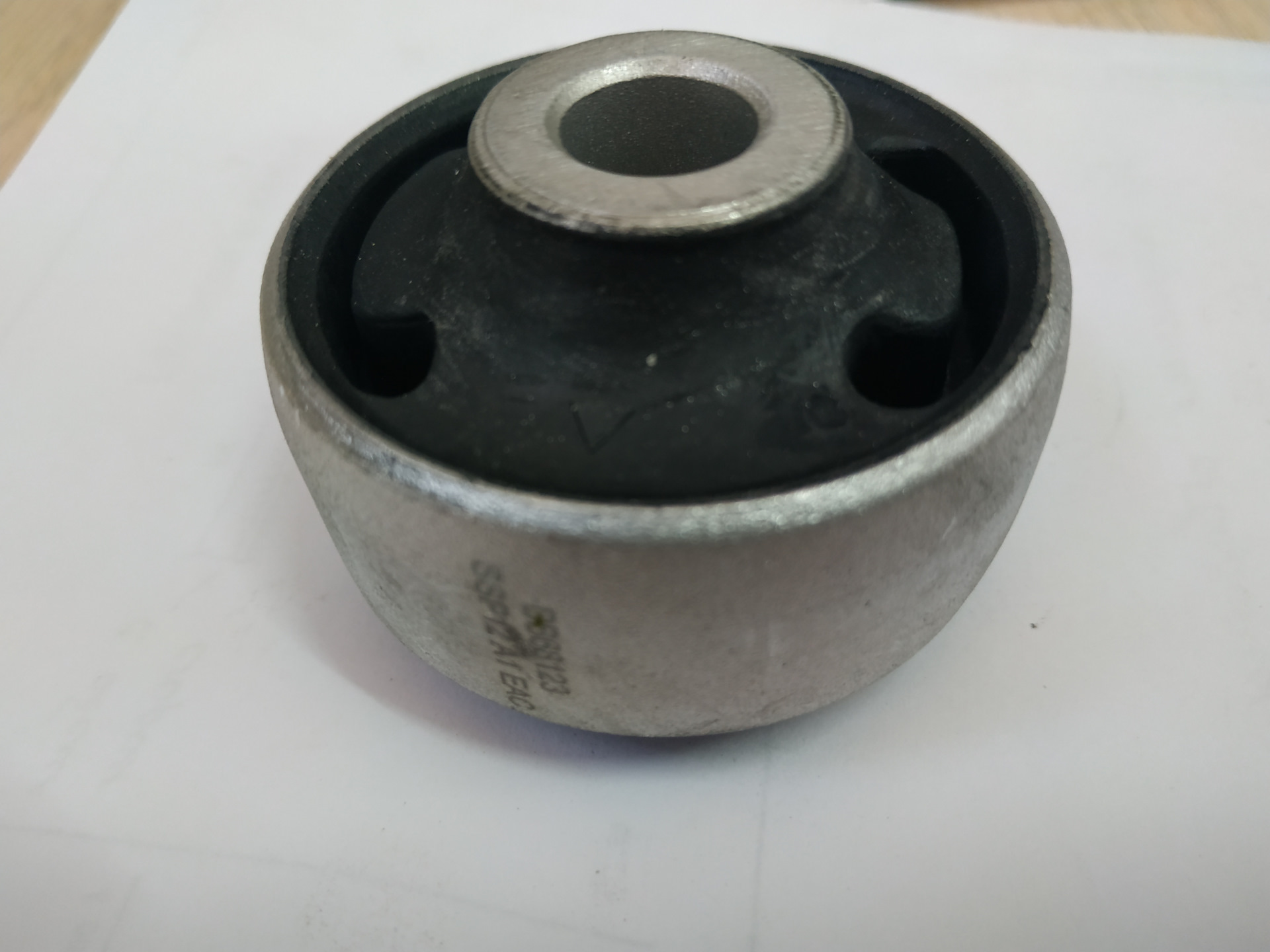

а по фото изготовителя на офиц сайте и на всех сайтах запчастей эти сайлентблоки литые, полнотелые, а мне попались такие как у тебя, не понятно почему так.
в каком они состоянии у вас спустя время? не порвались? я ставил раньше обычные дырявые, заказал эти от ауди тт, хотел давно уже опробовать полнотелые, а пришли как у вас, они эдакая середина между обычными дырявыми и полнотелыми по конструкции
У нас дороги полное г. Мне не нравилась управляемость. И я их осенью заменил на целнолитые самые дешёвые. И просверлил в тех же местах где должны быть прорези сверлом на 5мм по пару отверстий 3-4 отверстия. Просто идеально сейчас.

Видимо кто то накосячил

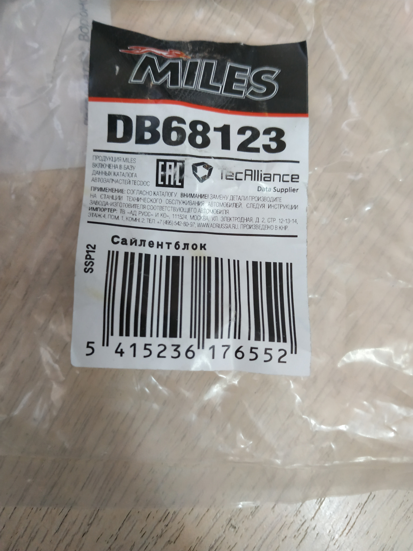

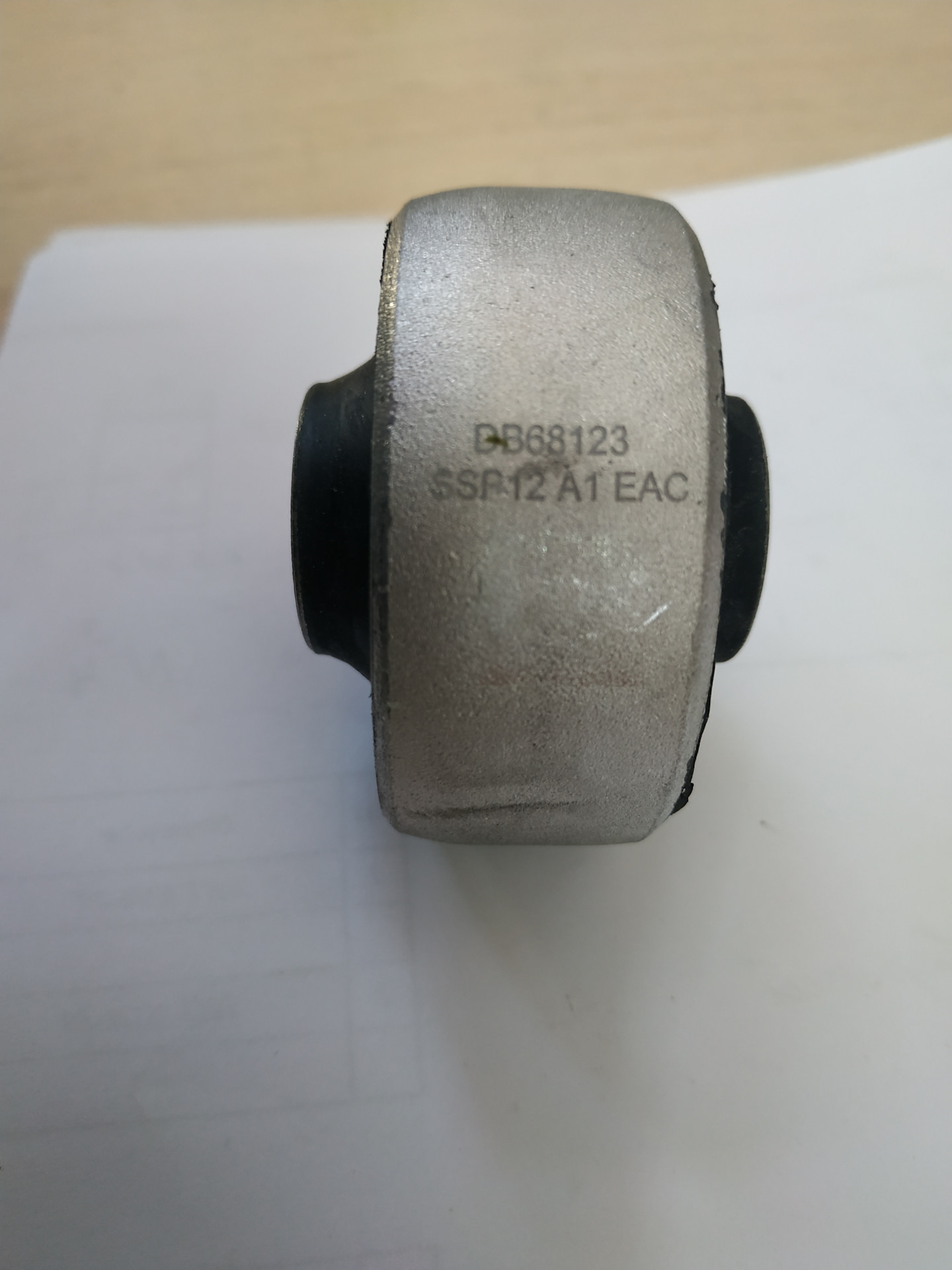

Подскажите, а в чем отличие цельнолитых от этих miles?
Дольше ходит и управляемость лучше

Как Милес себя показал? Сколько прошли?
