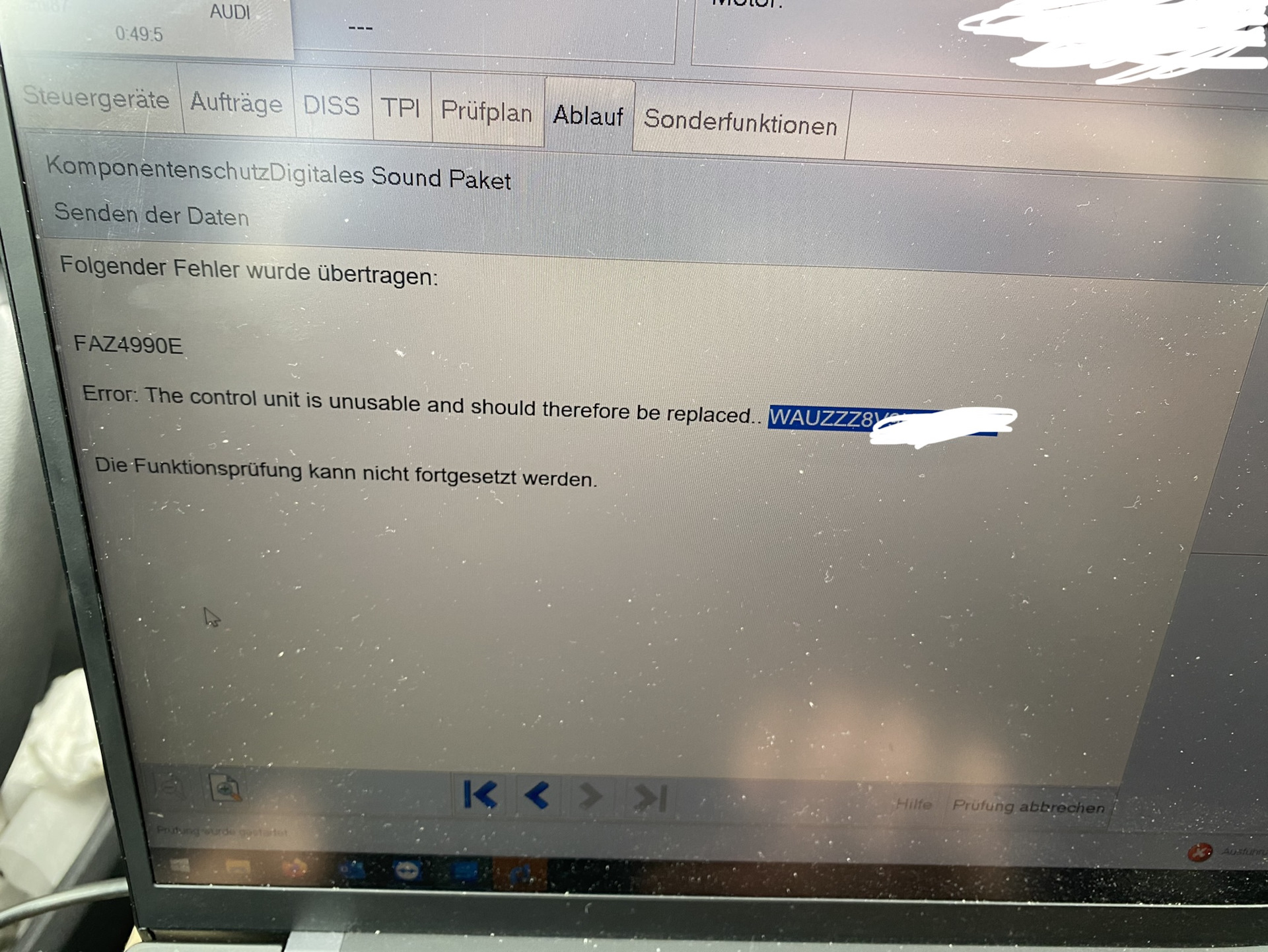

Любителям автомобилей VAG-группы знаком термин «защита компонентов». Она была разработана инженерами VW-group для предотвращения установки деталей с краденых автомобилей на другие. При установке некоторых б/у блоков управления на другой автомобиль появляется ошибка по защите компонентов и блок либо не функционирует, либо работает со значительными ограничениями.
Снятие защиты компонентов происходит так: с помощью диагностического оборудования происходит подключение к официальному серверу концерна и данные необходимого блока сверяются с имеющимися там базами данных.
Если блок оказывается «чистым», происходит его разблокировка, ошибка уходит и блок начинает работать так, как и должен. В противном случае блок блокируется и снять с него защиту практически невозможно.

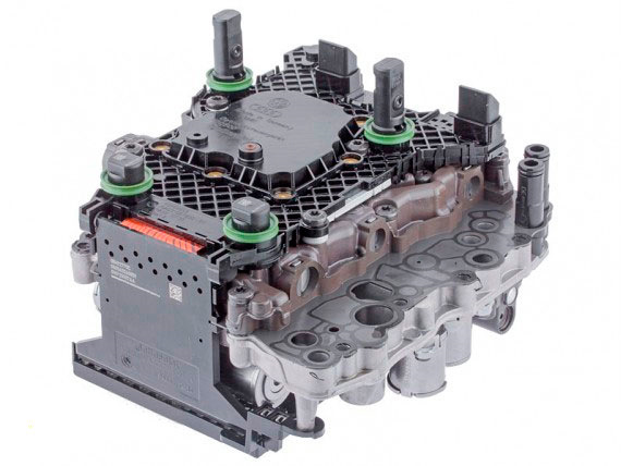

Установить б/у АКПП теперь тоже нельзя, т.к. внутри стоит блок mechatronic — который будет отвергнут системой управления и автомобиль не запуститься, либо не тронется с места!

Когда Ауди или любой авто попадает в ЕС в розыск — данные актуализируются на серверах вага. При попытке привязки блока с такой машины на сервере фиксируется что блок с угнанного авто вин номер ххххх пытались привязать на машине вин номер хххх, автоматизированные системы передают информацию полиции, та уже через ведомство нужной страны выходит на владельца и в какой то момент к вам стучится полицейский с вопросом где вы взяли блок.

За свой свап переживаю, чтобы не получилось так:
При адаптации мехатроника вылетает ошибка 005889 — Блок управления КП заблокирован.
