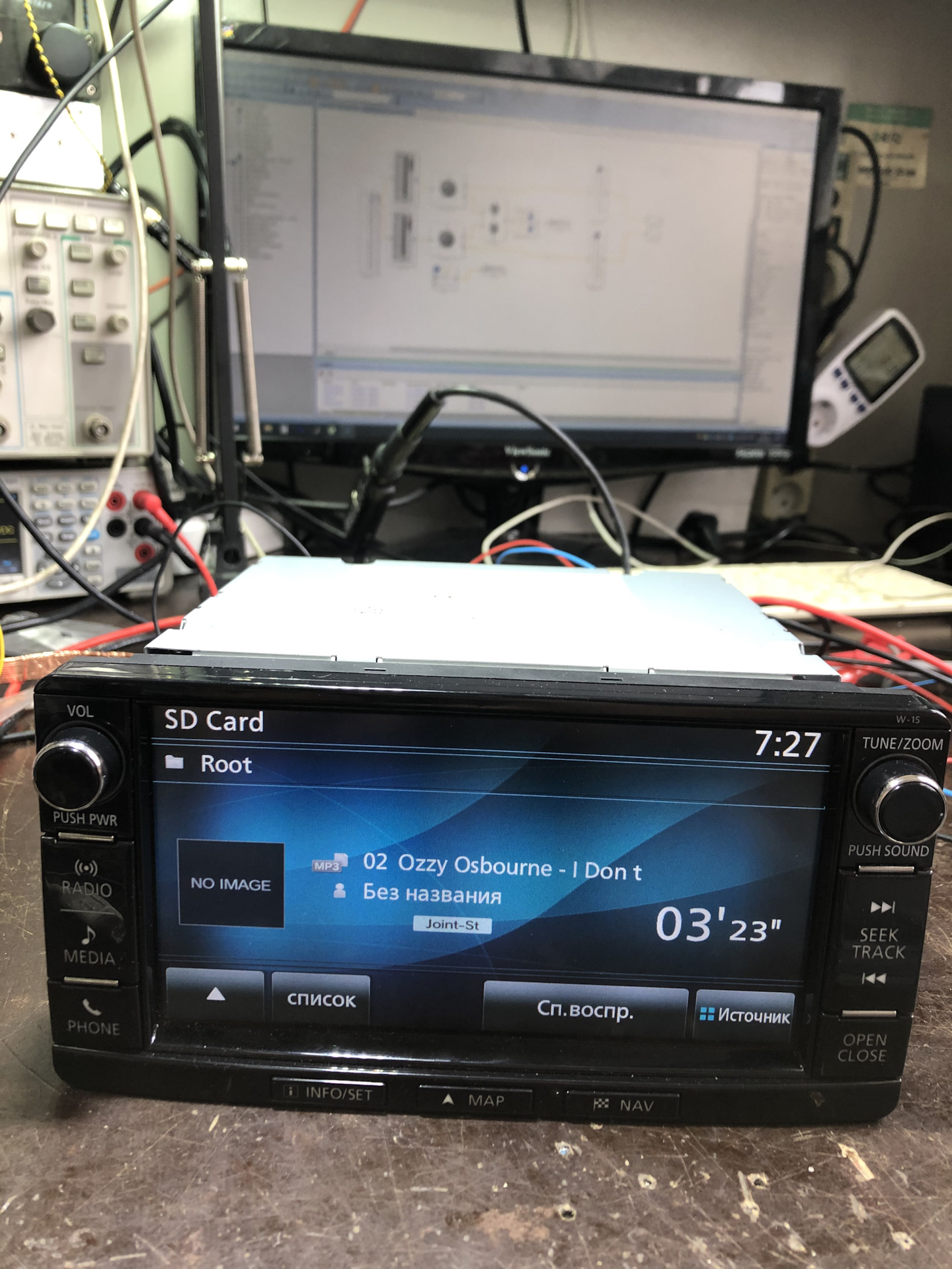

Очередной дооолгий девайс:)
Выведен toslink.
Все функции ШГУ сохранены, громкость регулируется.
Вывод сделан с помощью аудио DSP ADAU1452. Качество этого процессора всем давно известно. На этом процессоре сделаны аудиопроцессоры брендов: Resolut, Helix, Brax…
Громкость регулируется в цифре.
Все действия со звуком производятся при апсемле до 96 кГц, с помощью высококлассных ASRC adau1452.
Пока как временное решение использую готовые Платы из ЧиДа плюс макетные для STM32. Разработка своей Платы уже начата. Думаю, через пару/тройку месяцев, будет плата от OSTASHOV AUDIO. Для пользователя это никак не отражается на работе. Свои Платы нужны нам, для более легкого монтажа.
Подробности на видео.
