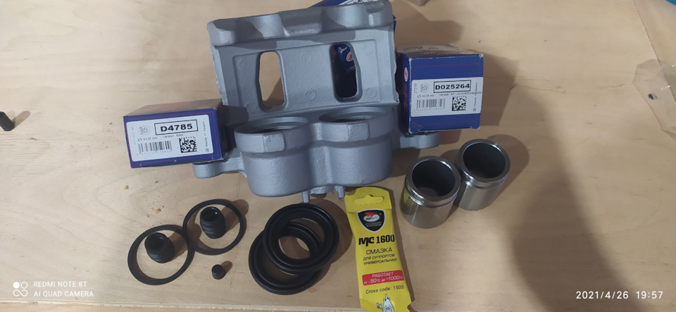

Есть у меня хобби восстанавливать детали тормозной системы :) в этот раз на полку попал пациент из Южной Кореи
Проблема типовая, суппорт заклинил наглухо. Вид перед вмешательством забыл сфоткать, скажу лишь что поршни смогли достать только обратным молотом, приварив арматуру к днищу поршня. Соответственно живой остался только сам корпус.
Все это дело отправили в пескоструй и покрасили
Подошло все отлично, резинки комплект на весь суппорт D4785, поршни поштучно D025264, для сборки используем смазку МС1600. Тут на драйве есть на нее нарекания в части смазки направляющих. Я ее для смазки поршня использовал.
Функционально не хуже нового теперь :)
