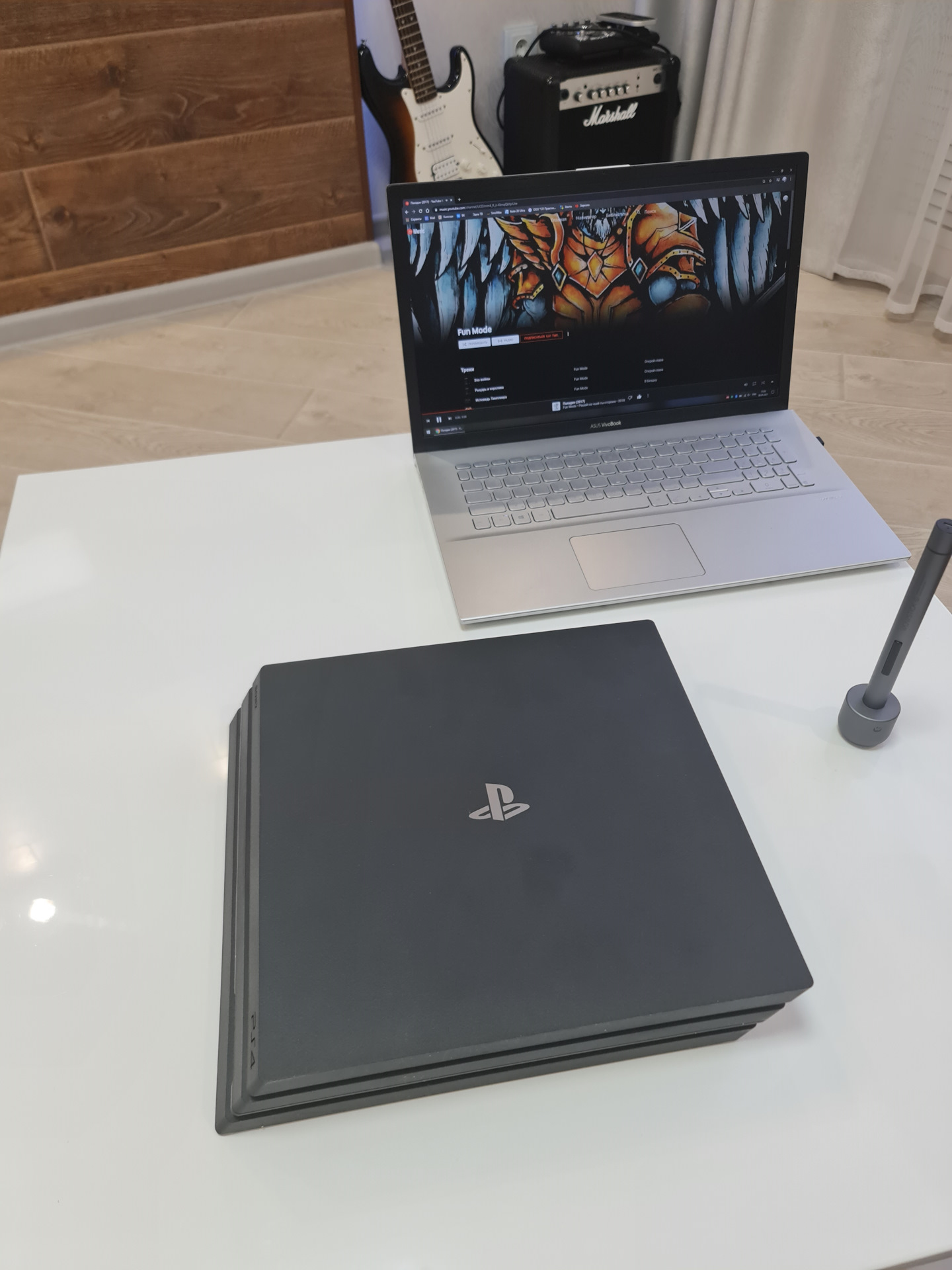

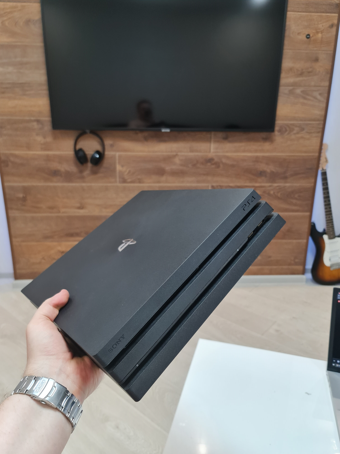

По этому обслуживаем свою PS4 PRO, пора :)

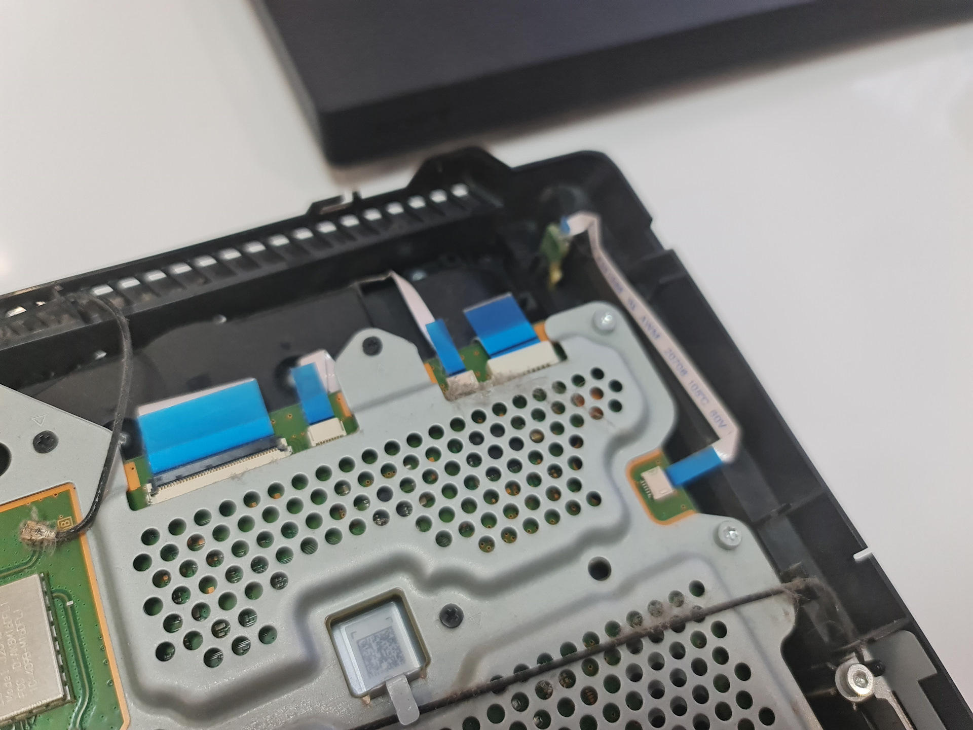

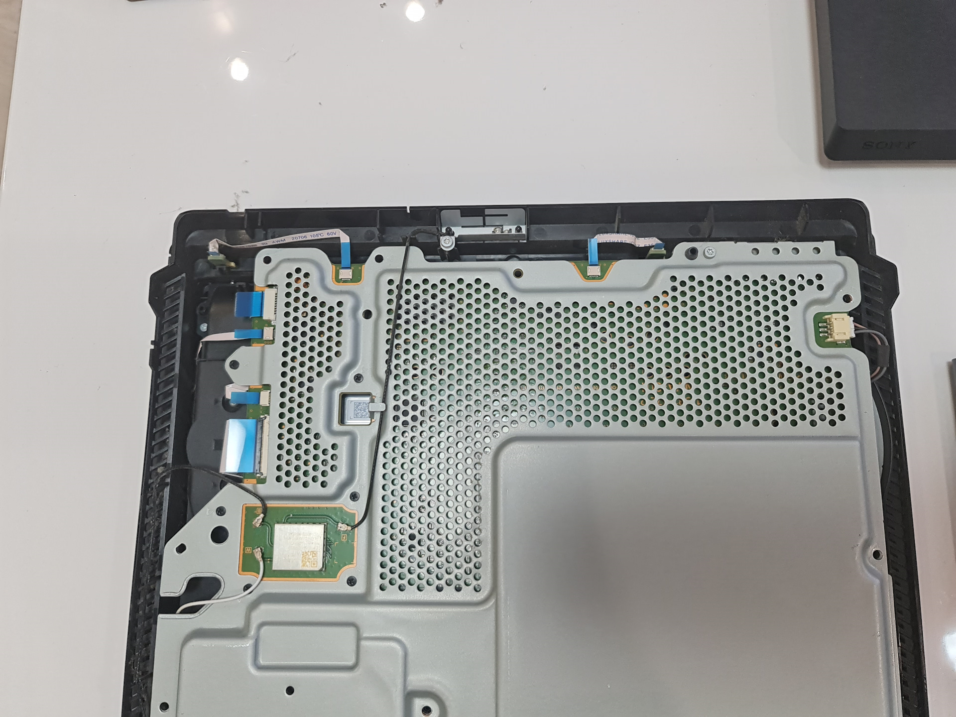

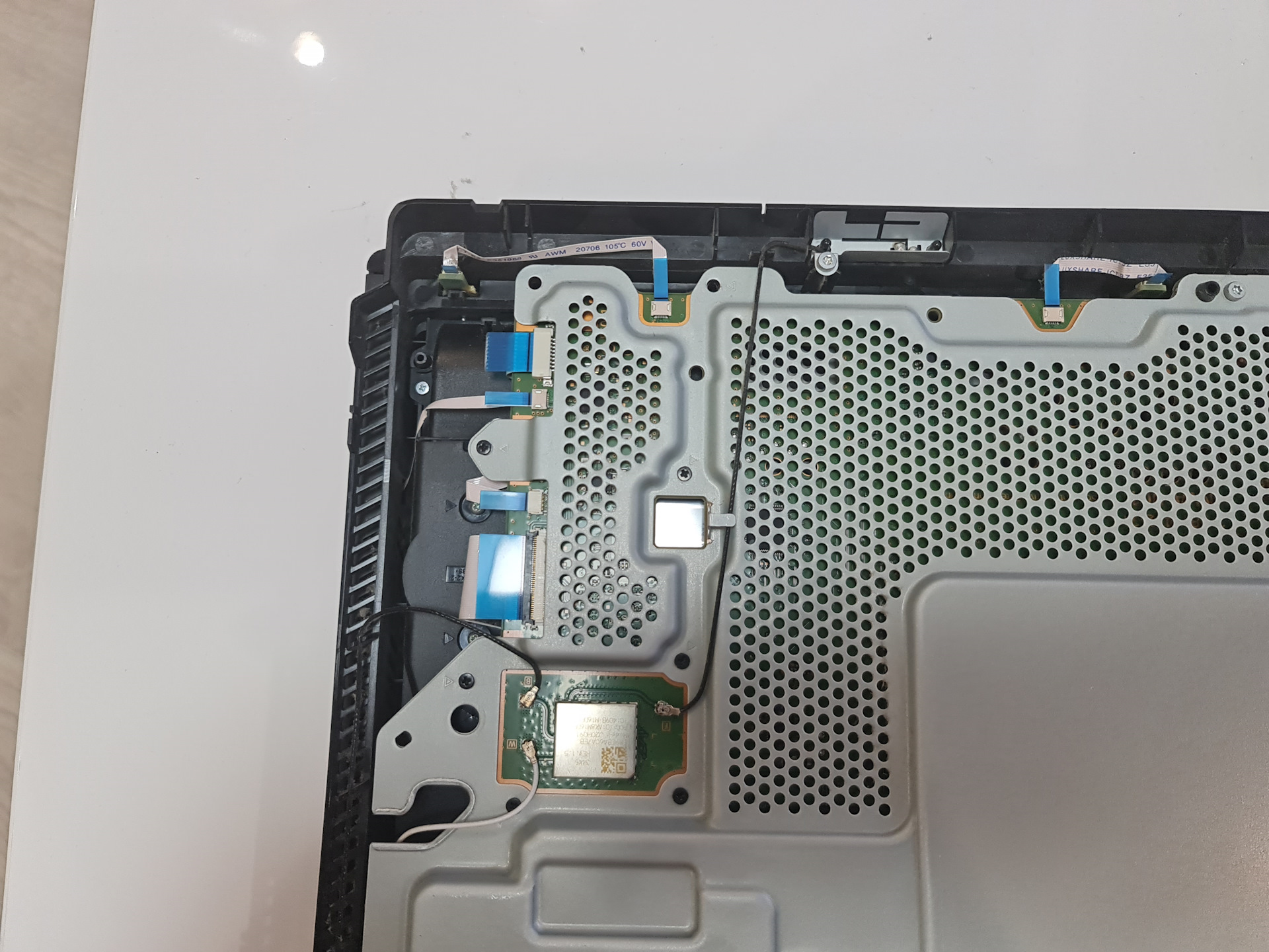

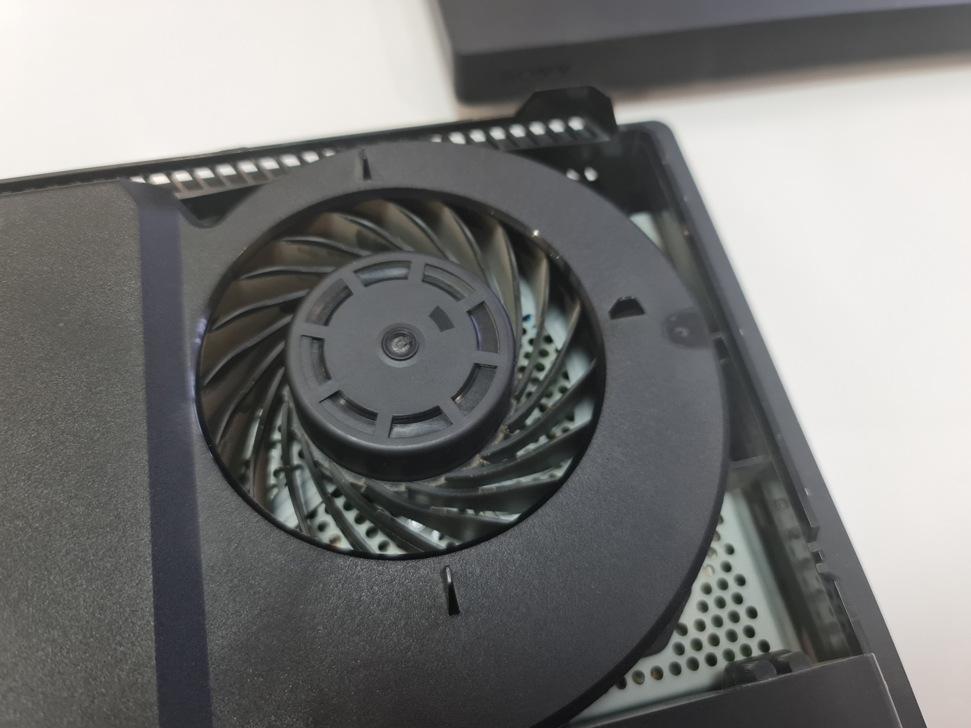

Естественно я такие вещи стараюсь делать сам. Руки то золотые!

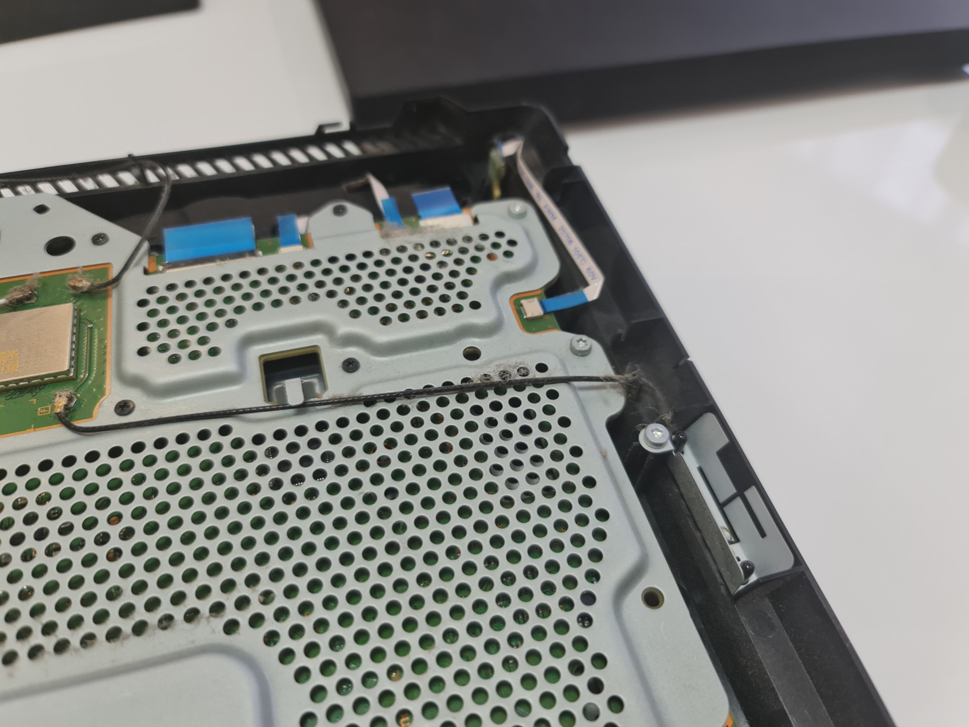

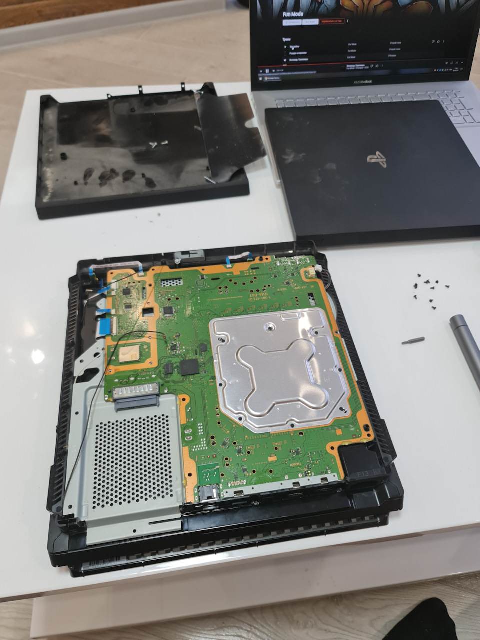

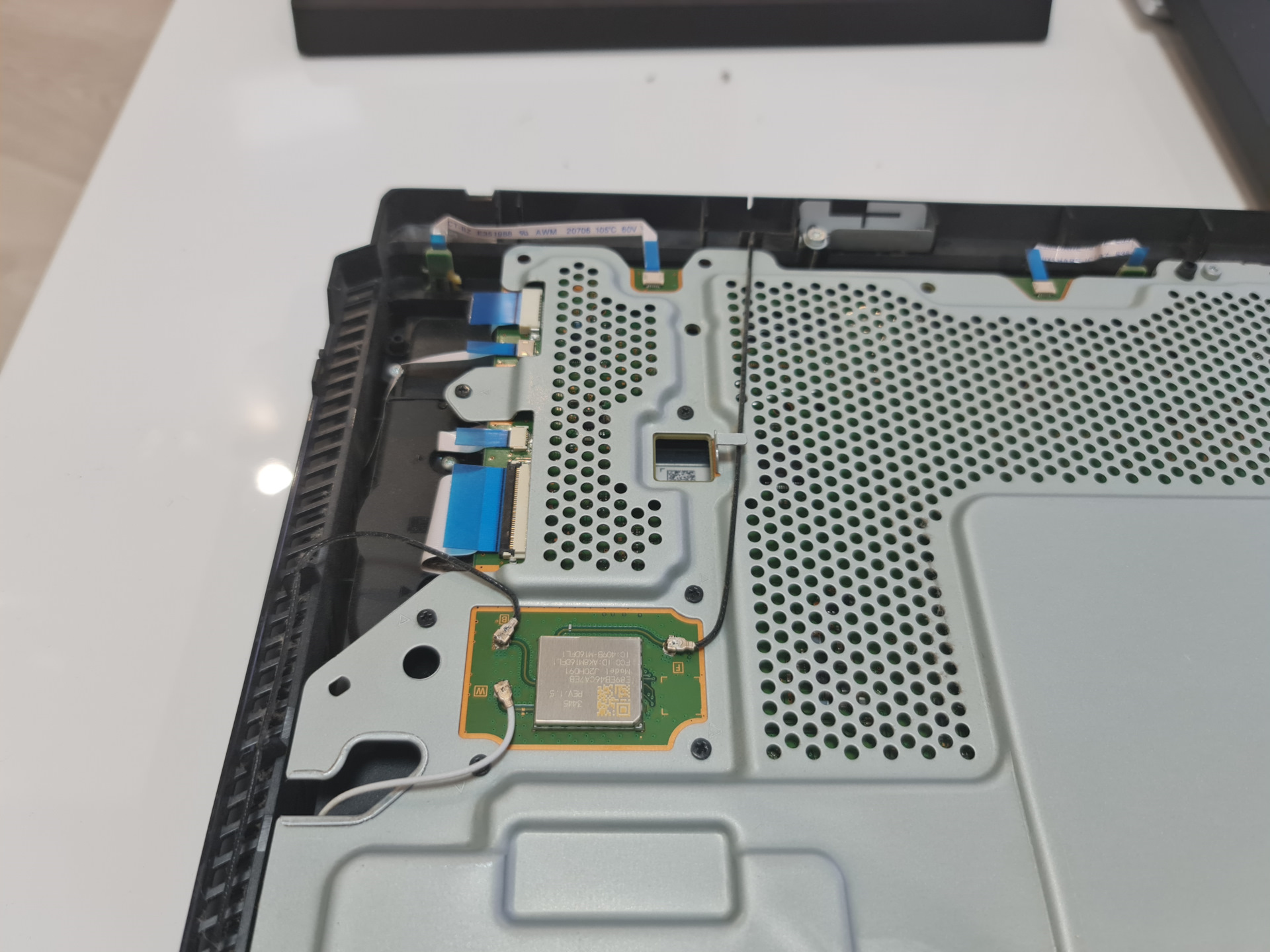

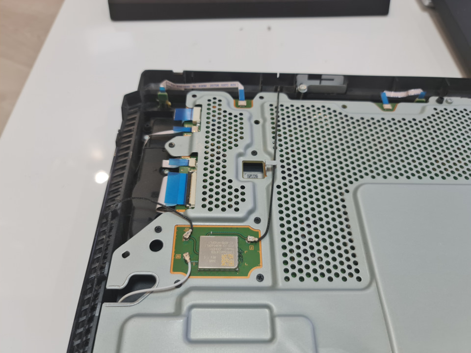

Вооружившись новенькой отверткой Xiaomi, которую подарила мне недавно жена, начал всё это дело разбирать.
Интересно же! Интересно, смогу ли собрать и интересно будет ли после этого работать))))

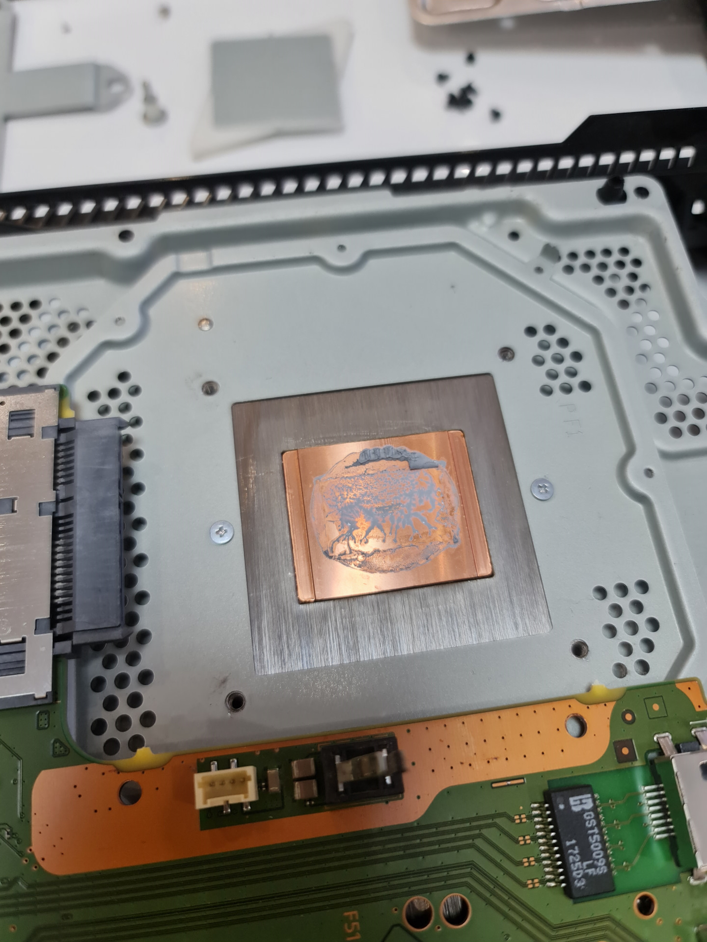

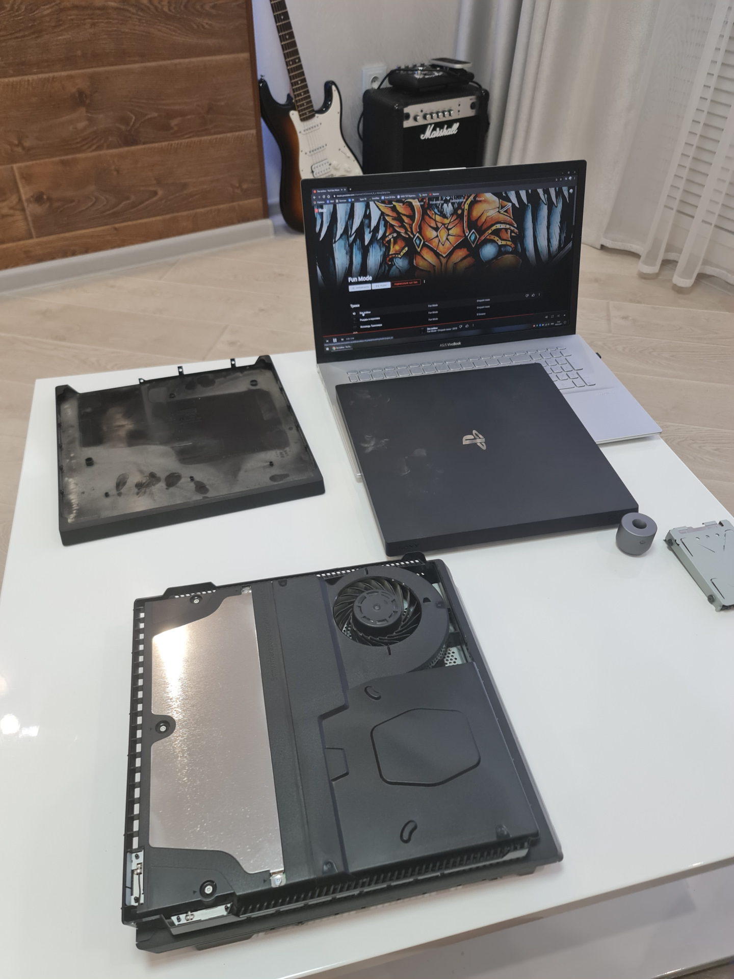

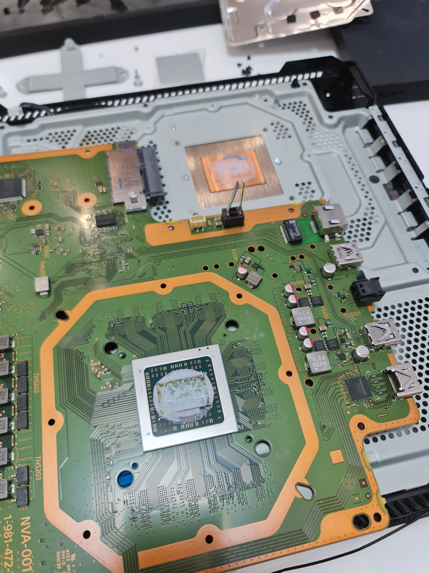

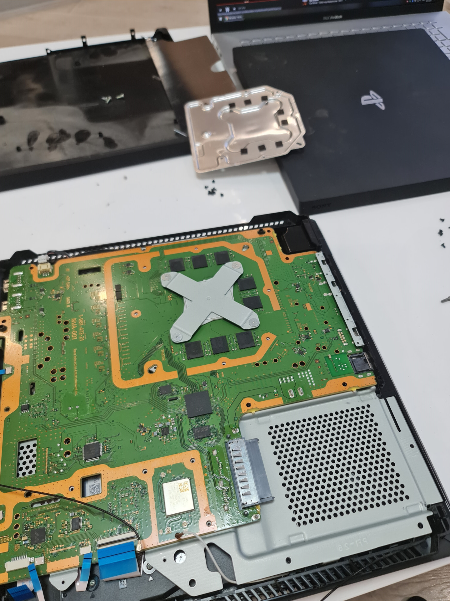

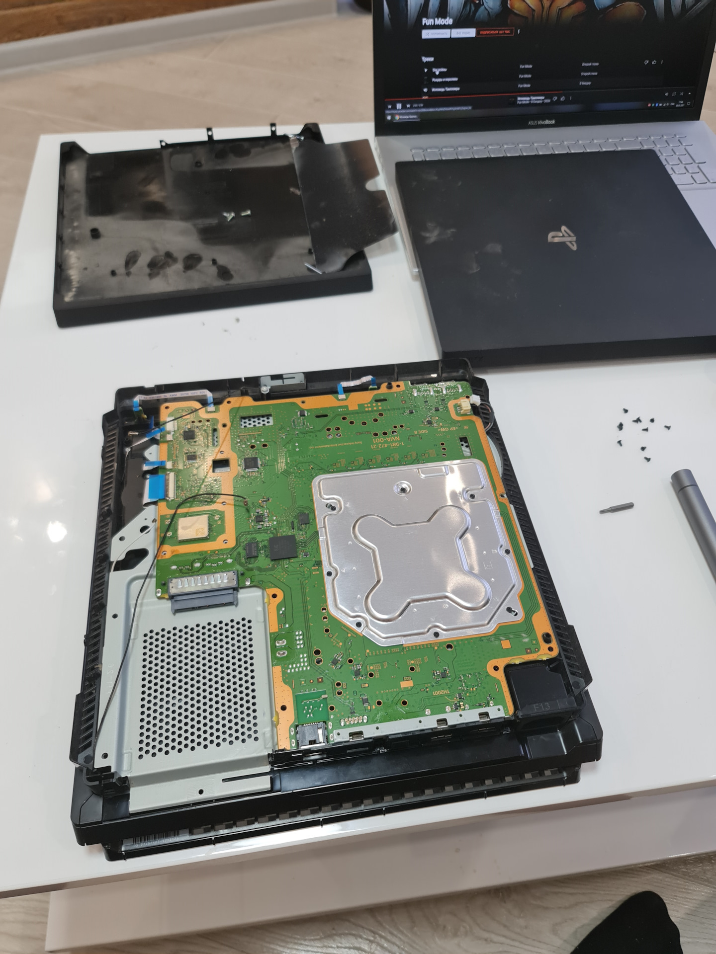

Нужно целиком разобрать приставку, продуть и очистить кулер, радиаторы и заменить термопасту.
Глаза боятся, а руки делают) Врубаем музло потяжелее и вперёд)

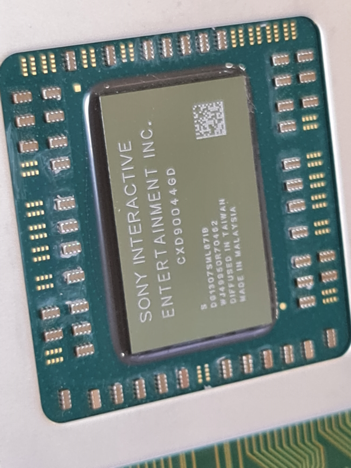

Паста Arctic Cool MX-3 (заводская превратилась в подобие камня).
После сборки работа стала значительно тише и кулер стал включаться на 100% раз в 10 реже.
Ничего не сломал, лишних болтов не осталось (хотя один я долго искал куда пристроить)))
Работает отлично) Экономия мать её))) Да и просто интересно что да как в ней.

В итоге поменял и пластину (на ВБ заказал) и пасту. Теперь приставка молчит). Не знаю надолго ли, но пока тишина)
Где-то на пол года) Потом снова термуху менять
Ну, посмотрю. Отпишусь потом))

Купил себе ps4 pro б/у. Шумит как Боинг… Прочитал что надо менять прижимную пластину(или согнуть родную, но это не надолго) + пасту поменять.
Пластину не трогай. Просто поменяй пасту на MX-4 или MX-5
Срок эксплуатации какой?
2.5 года работала.
