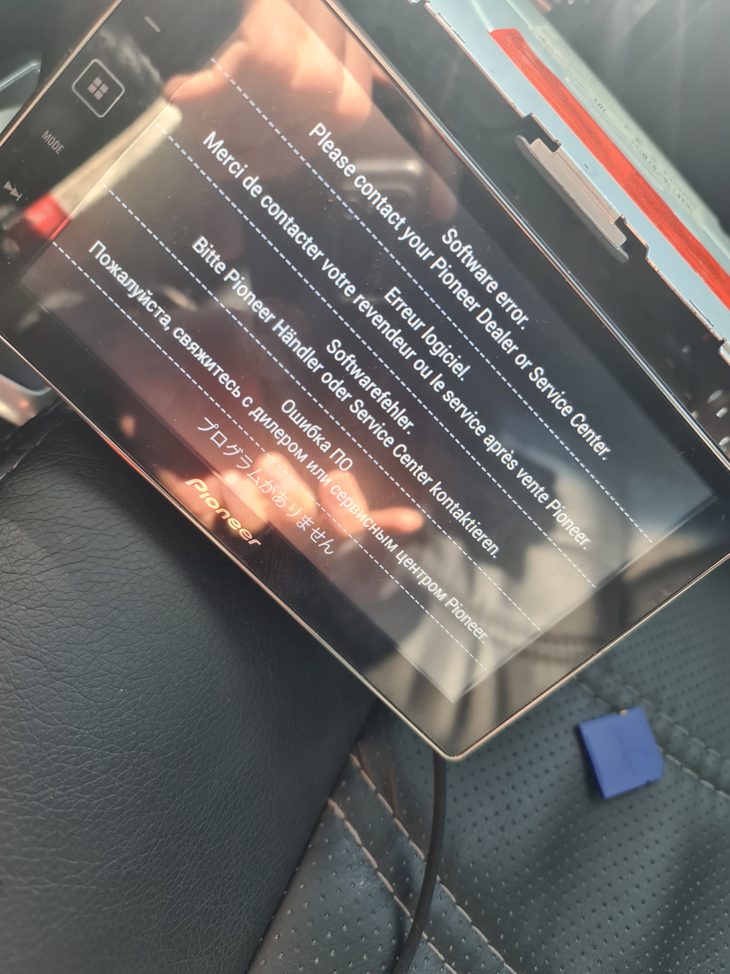

Друзья на днях слетела прошивка на моей магнитоле и тут я уже подумал что пришло время ее концу.
Бросился на поиск информации в инете но ничего не нашлось. Попался на драйве человек у которого нашлась хоть какая то информация. Оказалось нужно установить новую прошивку на карту памяти желательно брать 8gb и отключить на компе лишние и стороние проги по usb входам и антивирус для корректной установки программы.

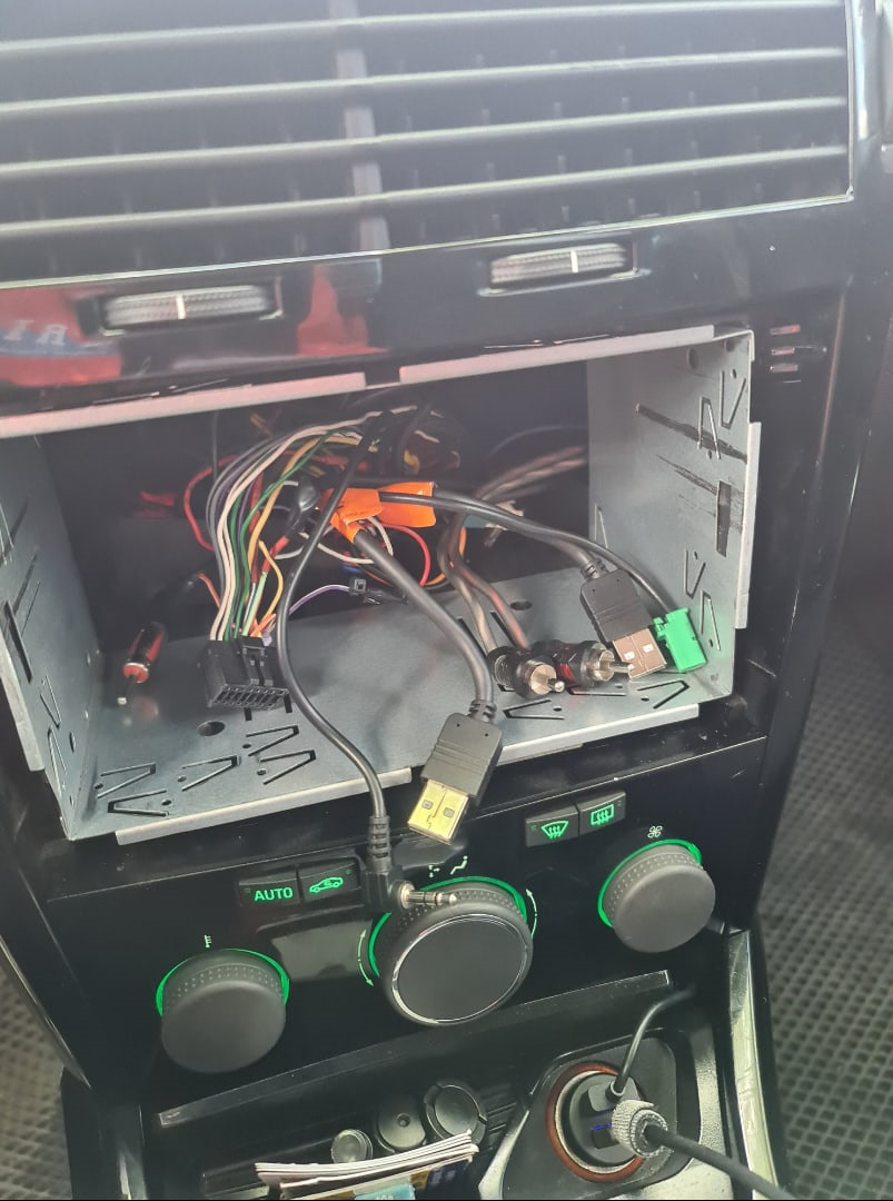

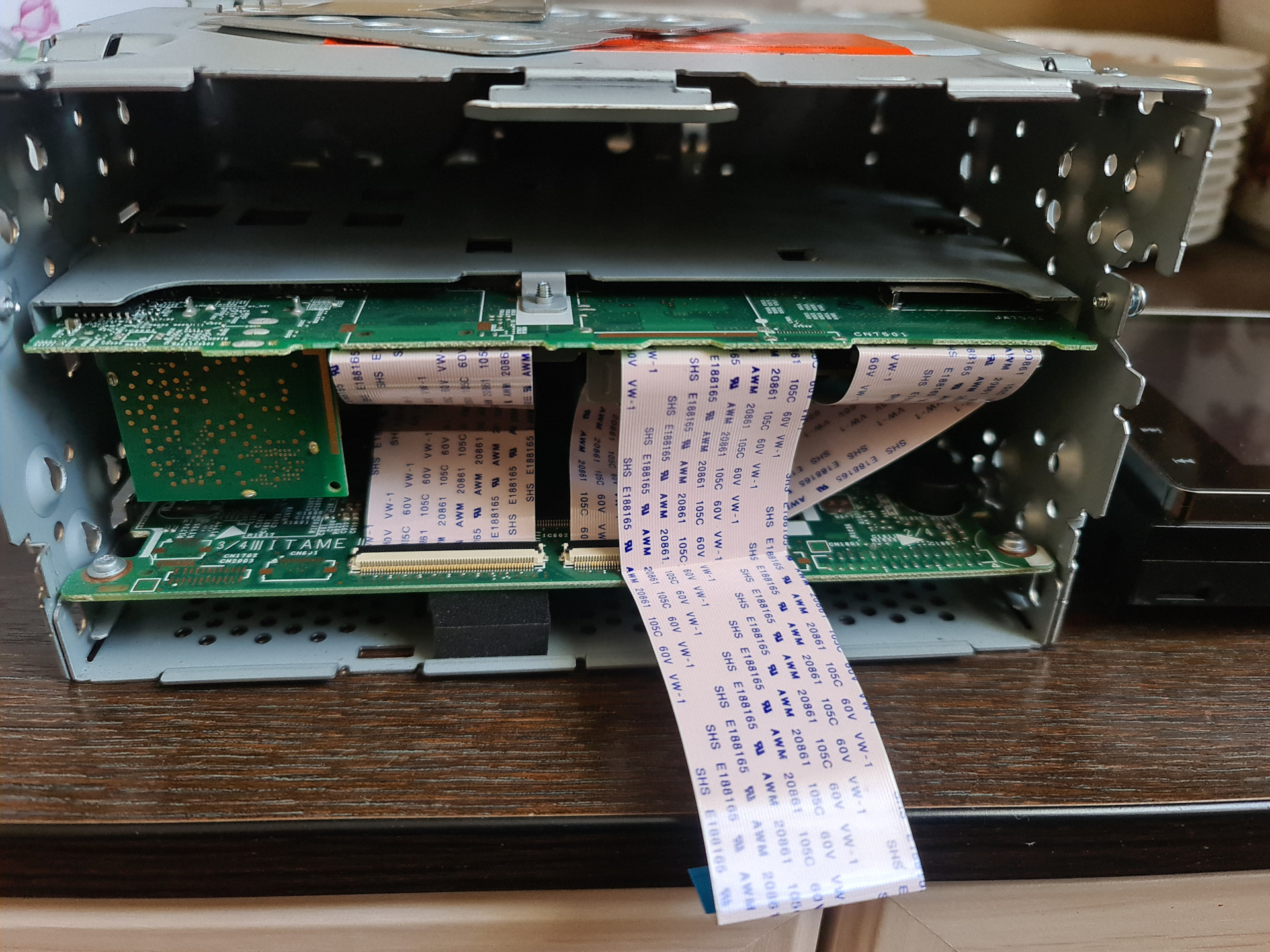

"1. Снял переднюю панель от Pioneer.
Сверху две клипсы и сбоку два маленьких болтика.
Осторожно: экран держится на шлейфе, так что снимаем аккуратно.
Карта памяти находится внутри, ничего больше разбирать не надо.
Справа вы увидите карту памяти, просто нажимаете на нее и она вытаскивается.
