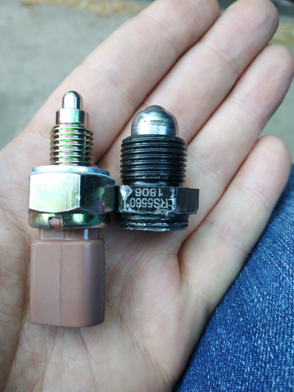

Отвалилась камера и фонари заднего хода. Сразу подумалось о дохлой "лягушке". Сдёрнул с неё фишку, замкнул контакты в фишке — фонари загорелись, камера ожила. Значит так и есть — сдохла.
Весь такой умный, не глядя, пробиваю по vin свой датчик — бьётся 02K945415K, как и у всех нормальных людей. Заказываю. Получаю. Иду менять.

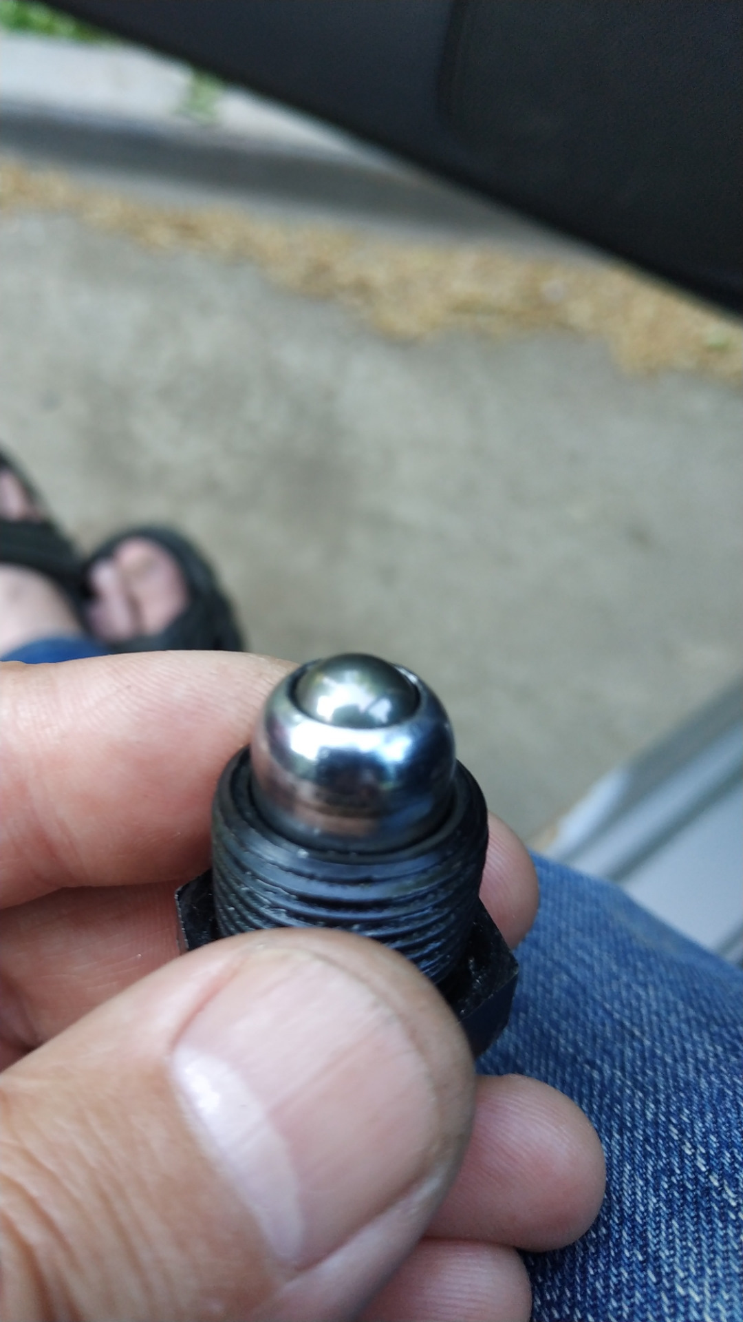

Беру длинную головку на 22, лезу к датчику и — опаньки! Головка мала! Беру головку на 24 и выкручиваю такого вот монстра.
Чешу репу.
Пишу корешу, который запчастями занимается: так мол и так, засада, что это?
Он отвечает -"Знаю такой. Их на Bora ставили."
Заказал. Заменил.
Вопрос исчерпан, но делаю вывод, что коробас у меня не родной.
Ну и возможный альтернативный вывод: заводчане-калужане креативщики и весёлые ребята.
Пока колеблюсь, какому из выводов отдать предпочтение.
