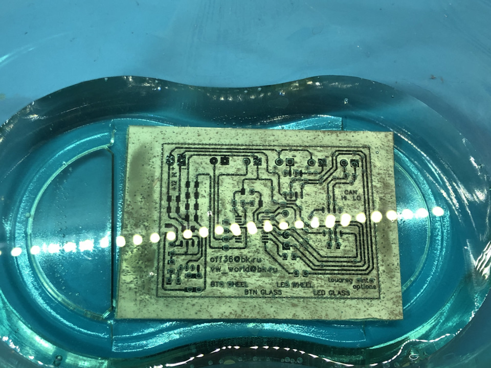

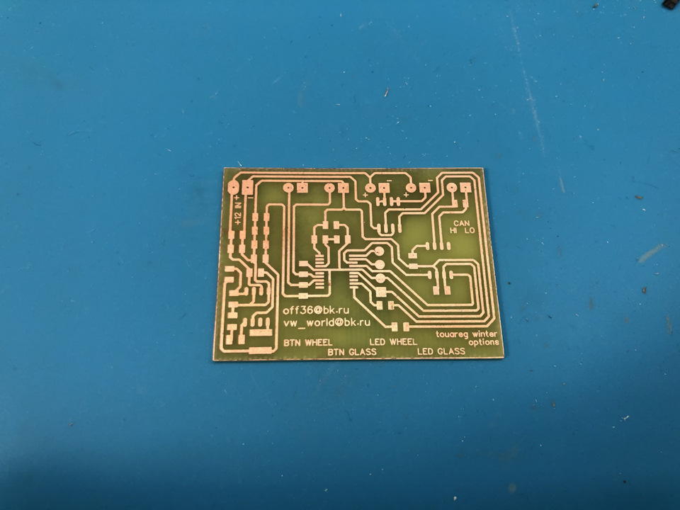

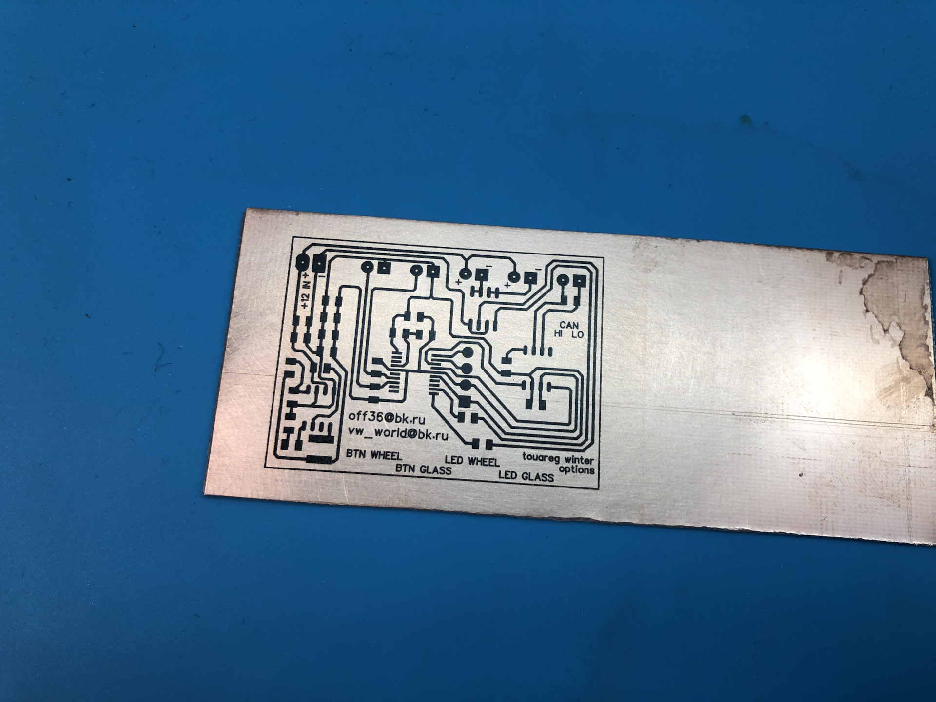

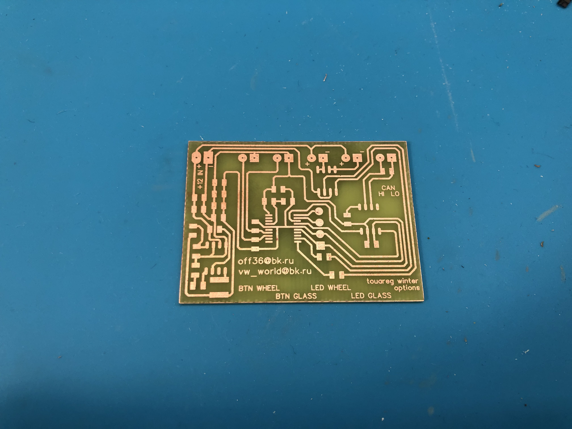

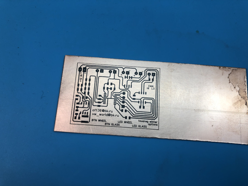

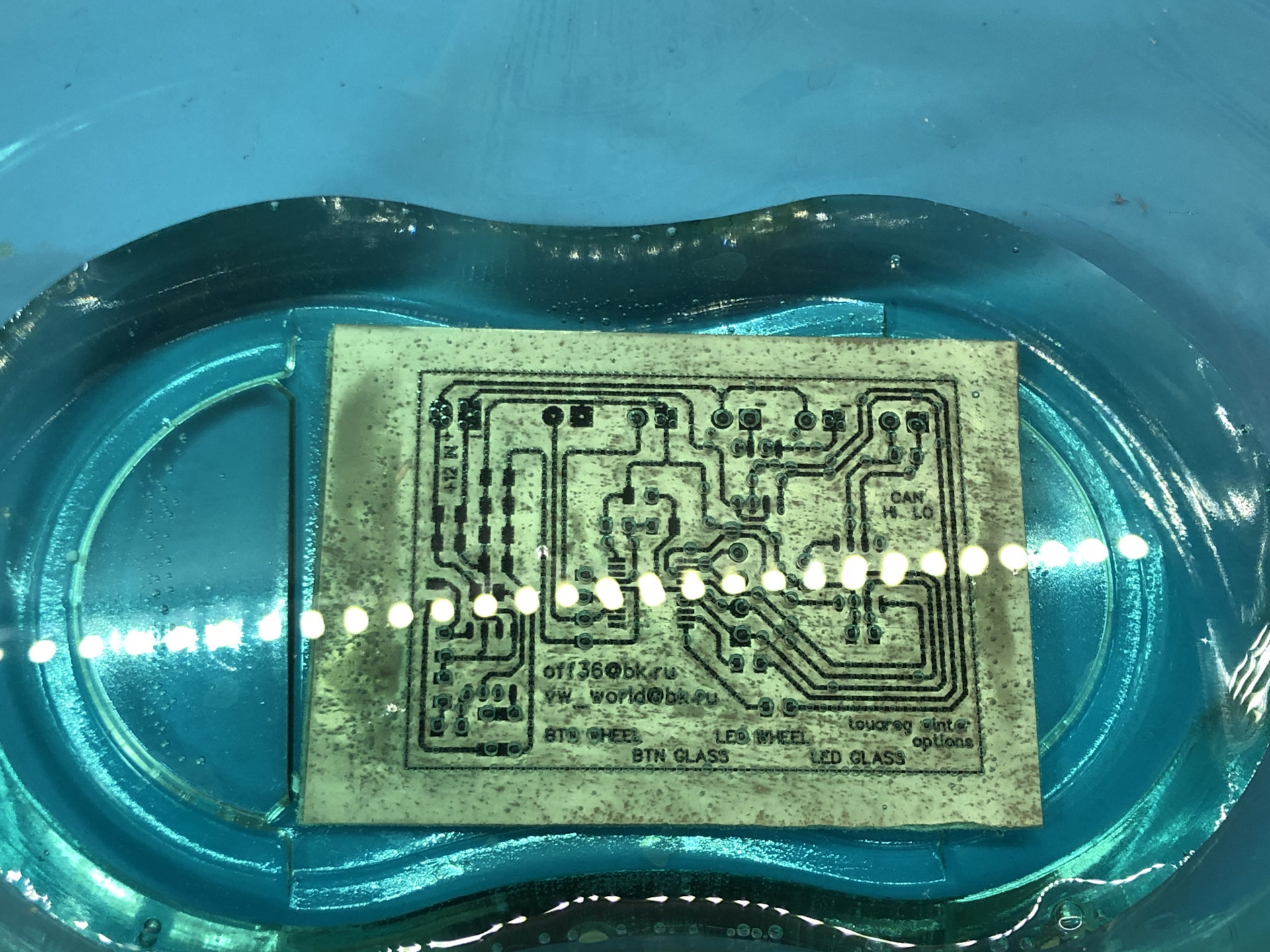

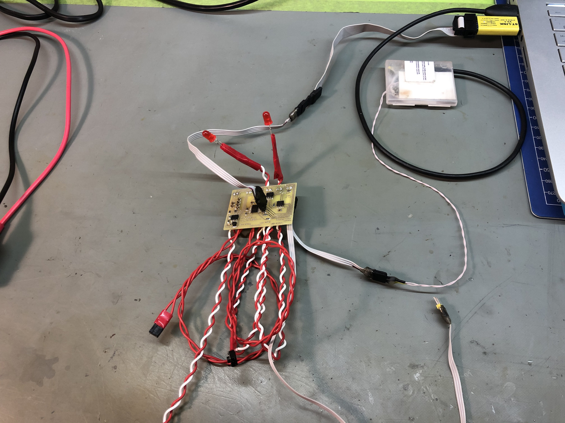

Платы я делаю следующим способом. За основу взят ЛУТ(лезерно утюжная технология), но вместо утюга я использую переделанный ламинатор. Плата распечатывается на термотрансфертной бумаге, затем прогоняется через ламинатор, тонер переходит на текстолит. Затем плата погружается в травилный раствор, вся медь не покрытая тонером растворяется.
На выходе получаем плату отличного качества.

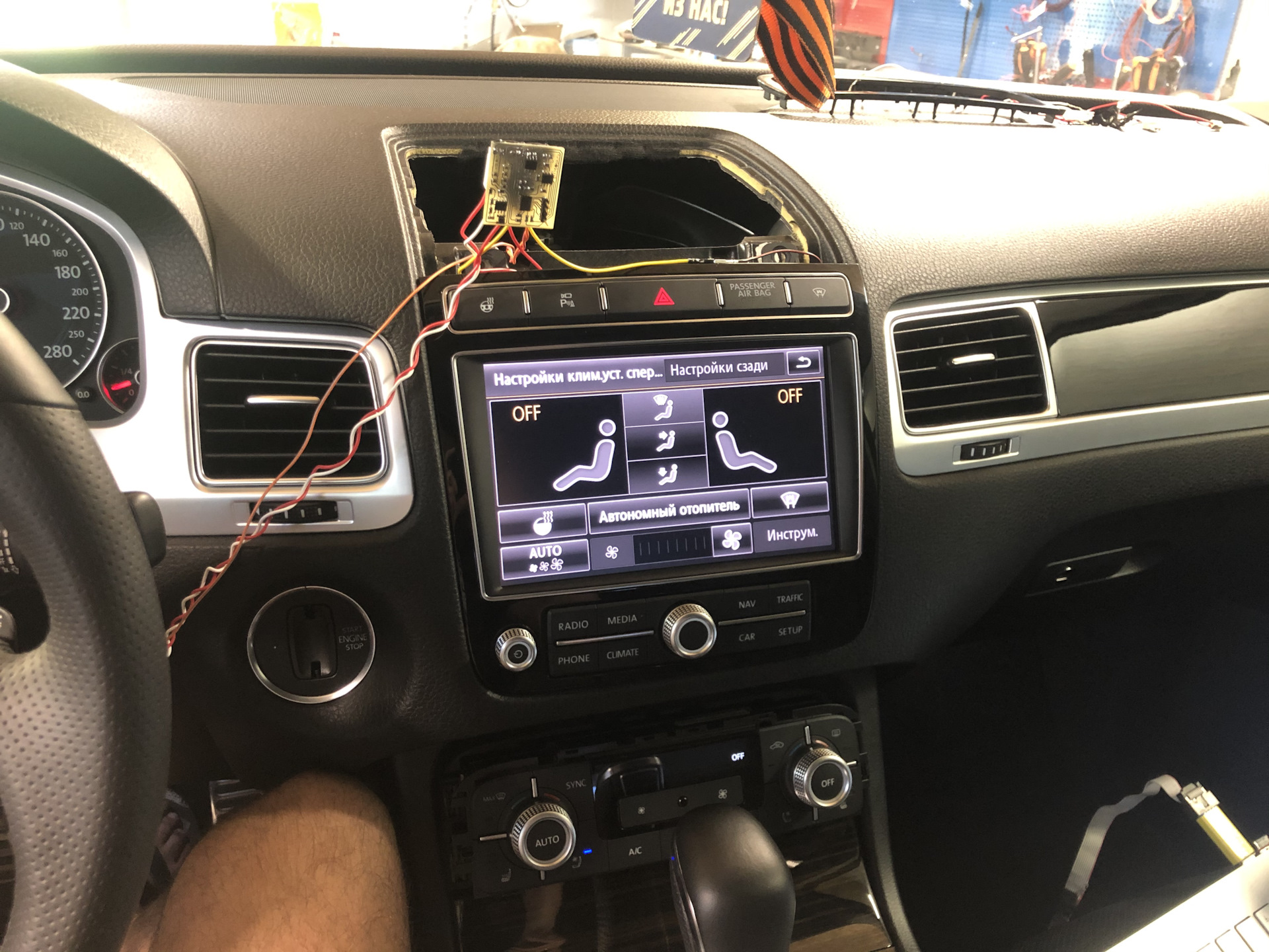

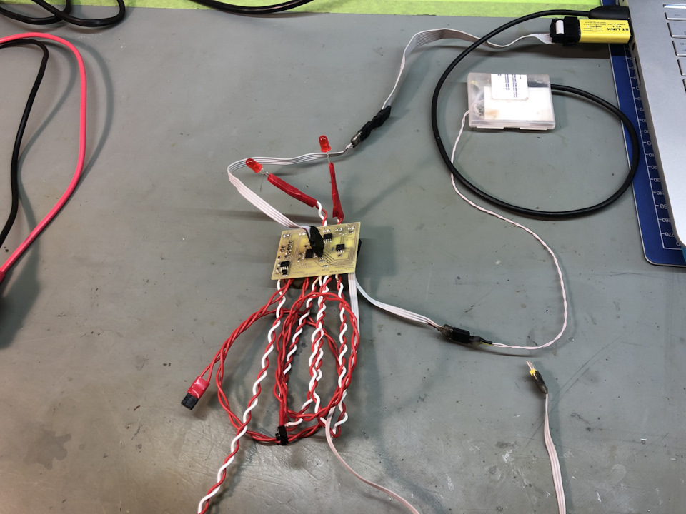

Далее собрал на столе макет. Алгоритм работы контроллера следующий: после старта контроллер слушает кан шину, если по шине летит посылка на включение обогрева руля или стекла сформированная с сенсорного экрана, контроллер зажигает соответствующий светодиод. Если происходит нажатие на физическую кнопку, в зависимости от состояния в котором находится обогрев он либо включается либо выключается. Диод так же синхронно включается или выключается, в зависимости от ситуации. В общем то как на туареге FL алгоритм. Пока магнитола грузится, кнопки уже работают))

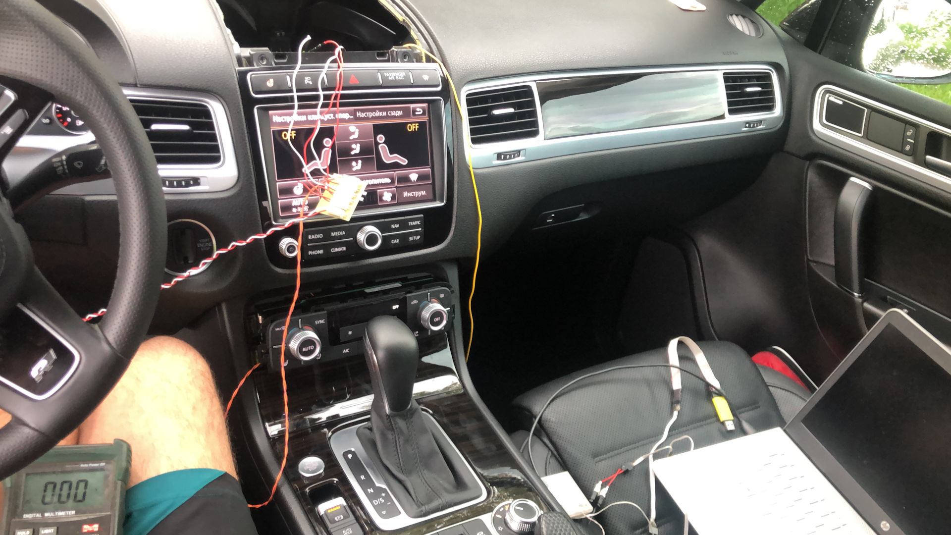

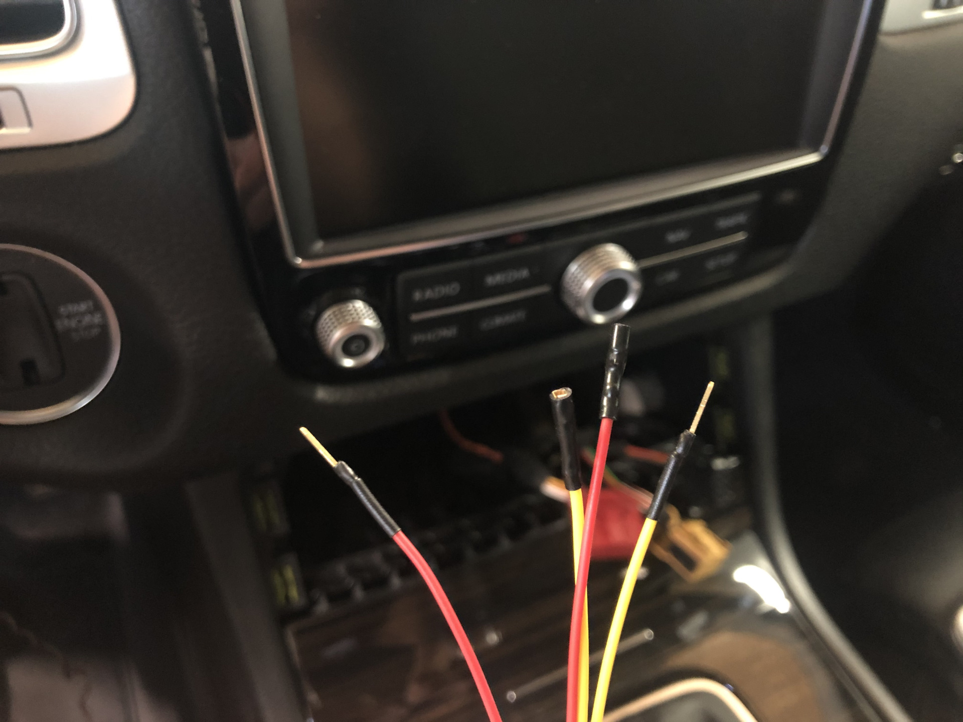

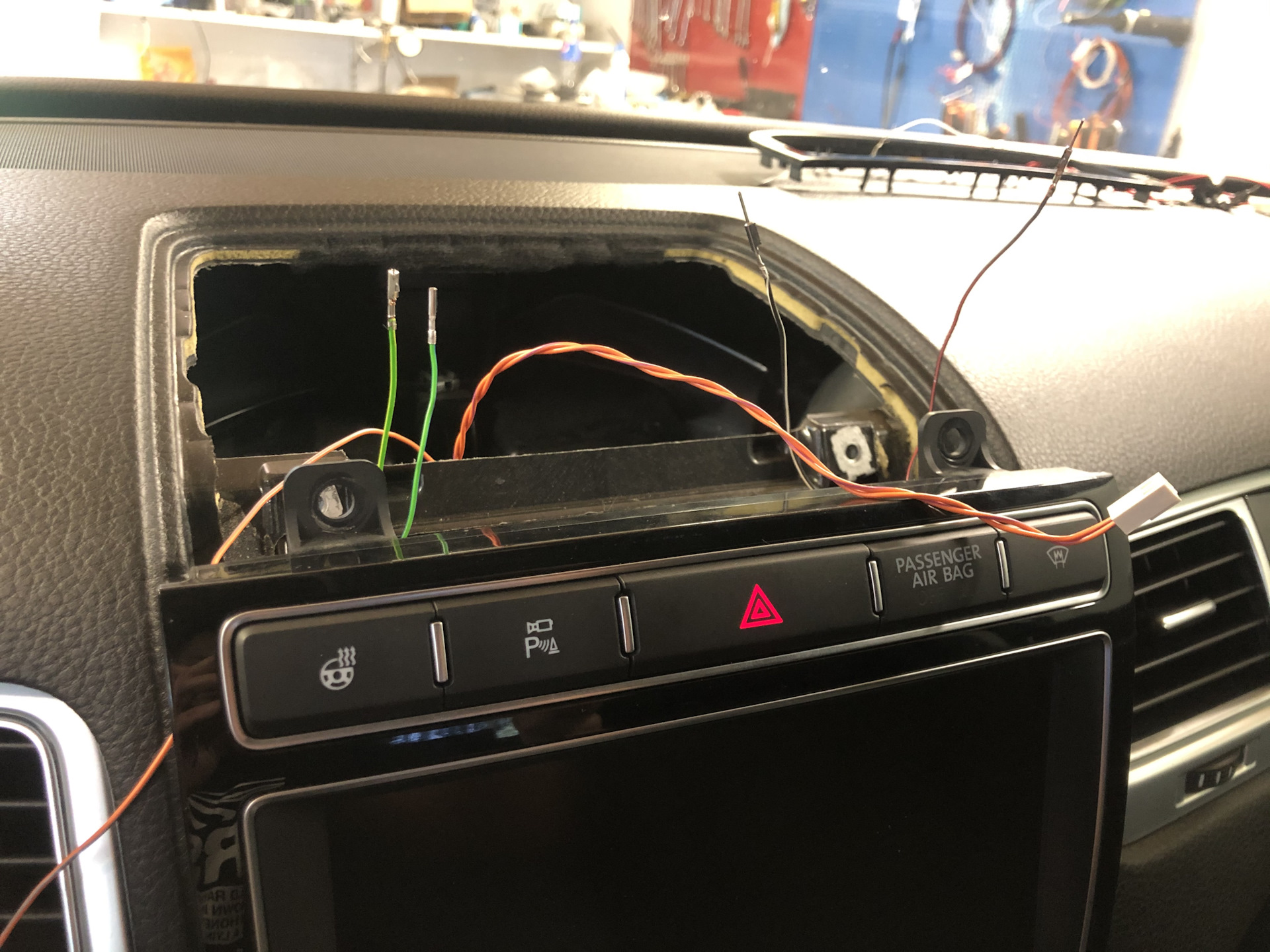

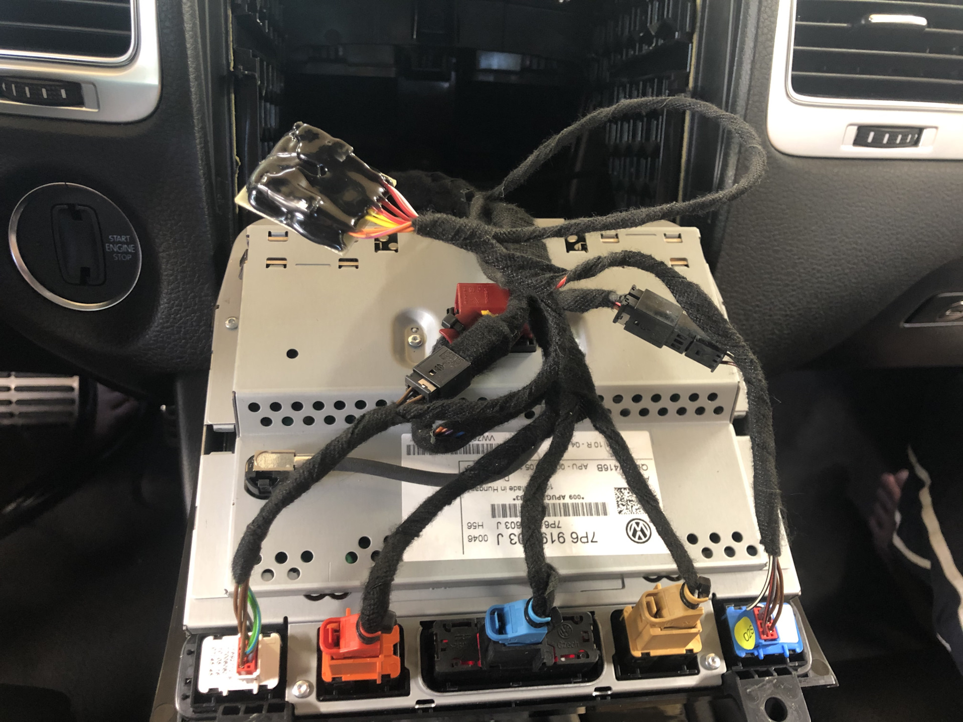

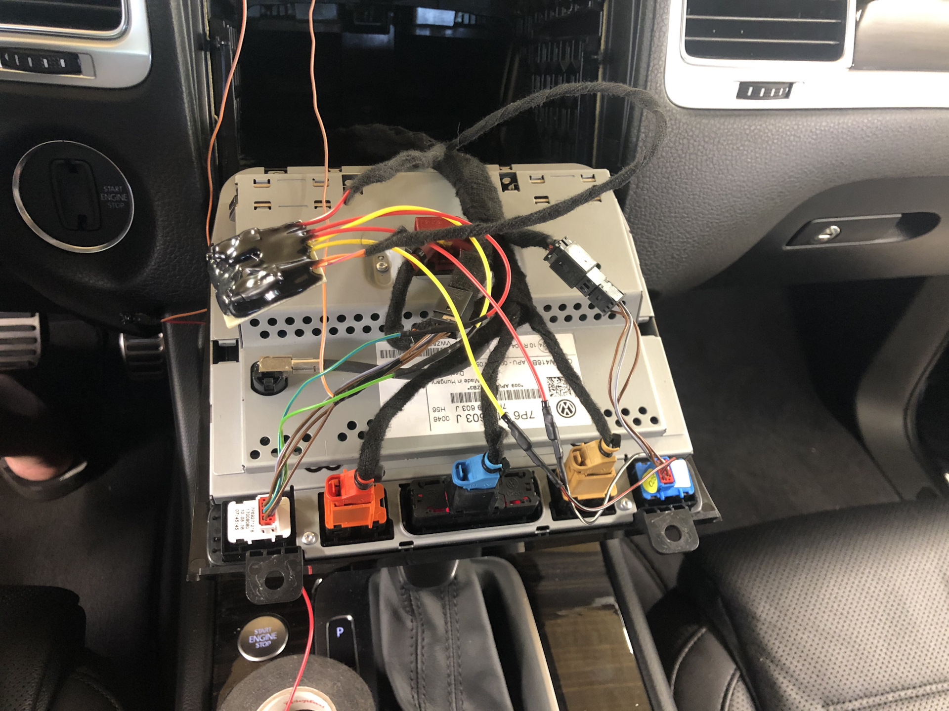

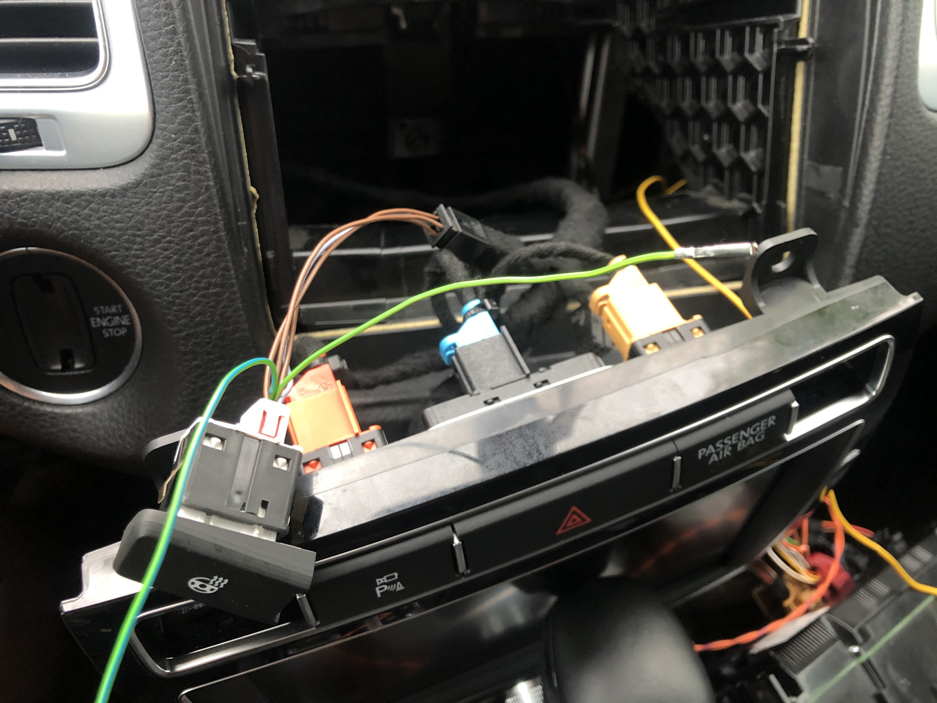

После отладки макета на столе, переместились в автомобиль. Сняли верхнюю консоль и экран, распиновали разъемы кнопок и достали нужные пины.
Кан взяли с блока климата, питание временно от блока предохранителей.

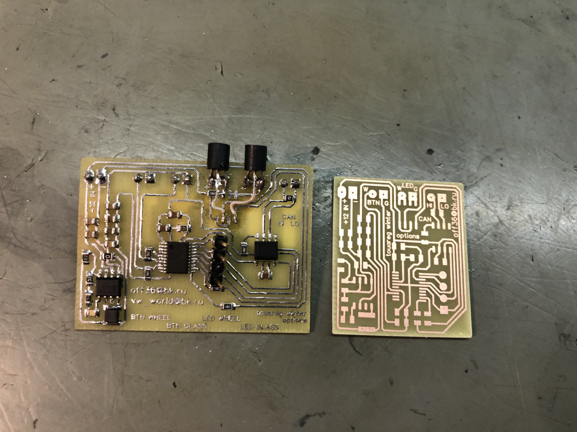

После финишной отладки был найдет косяк по схемотехнике и чуть подправлена программа.

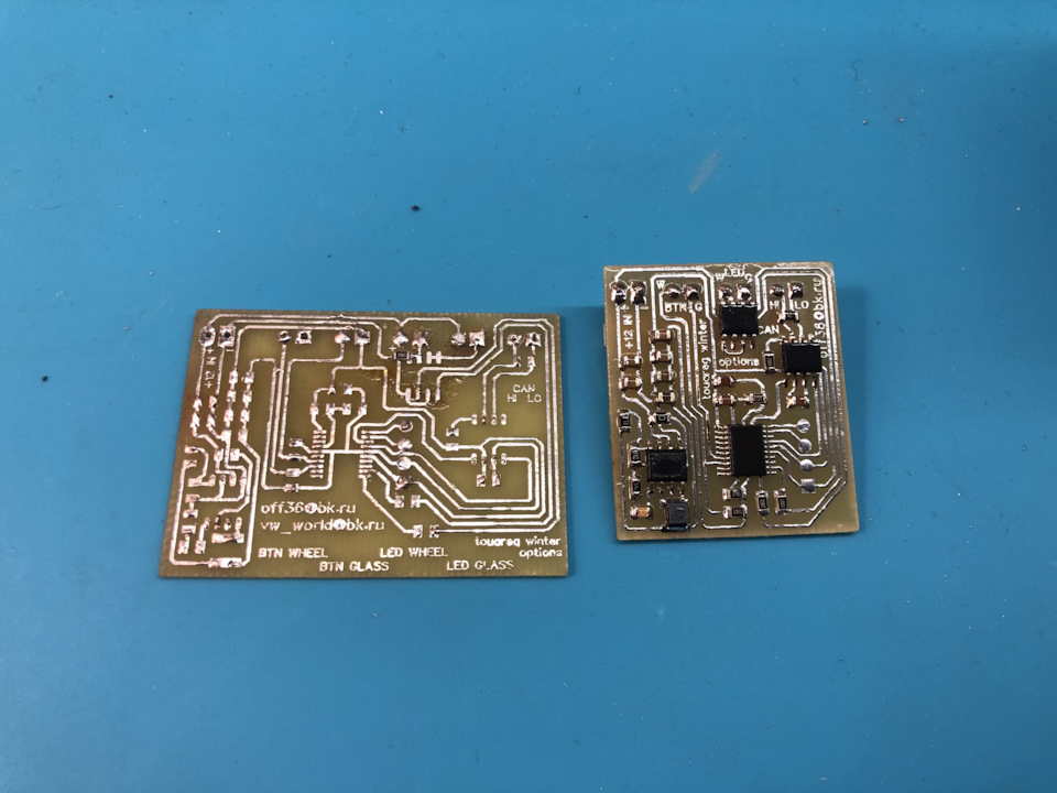

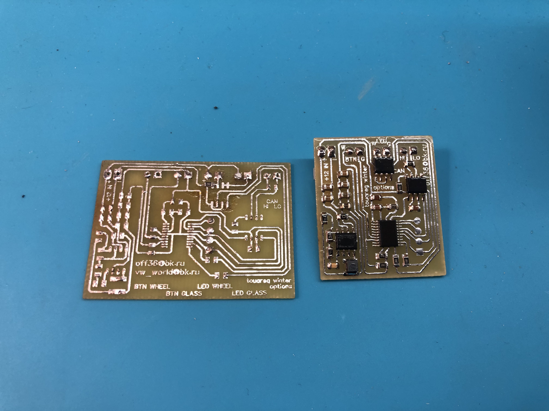

Плату потребовалось переразвести. Заодно получилось уменьшить плату в размерах.

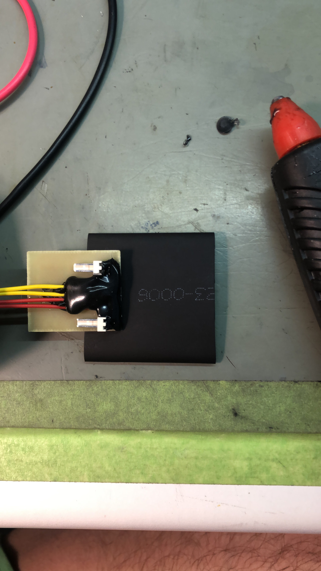

Пересадил все элементы на новую плату.
Подготовил плату к максимально грамотному вживлению. На провода добавил ответные пины для штатных разъемов. Заднюю сторону платы решил залить термоклеем с дальнейшей упаковкой в термоусадку.
После установки провели стресс тест)) минут десять сидели тыкали по очереди я, Антон и Алексей. Тест прошел успешно, косяков не выявили.

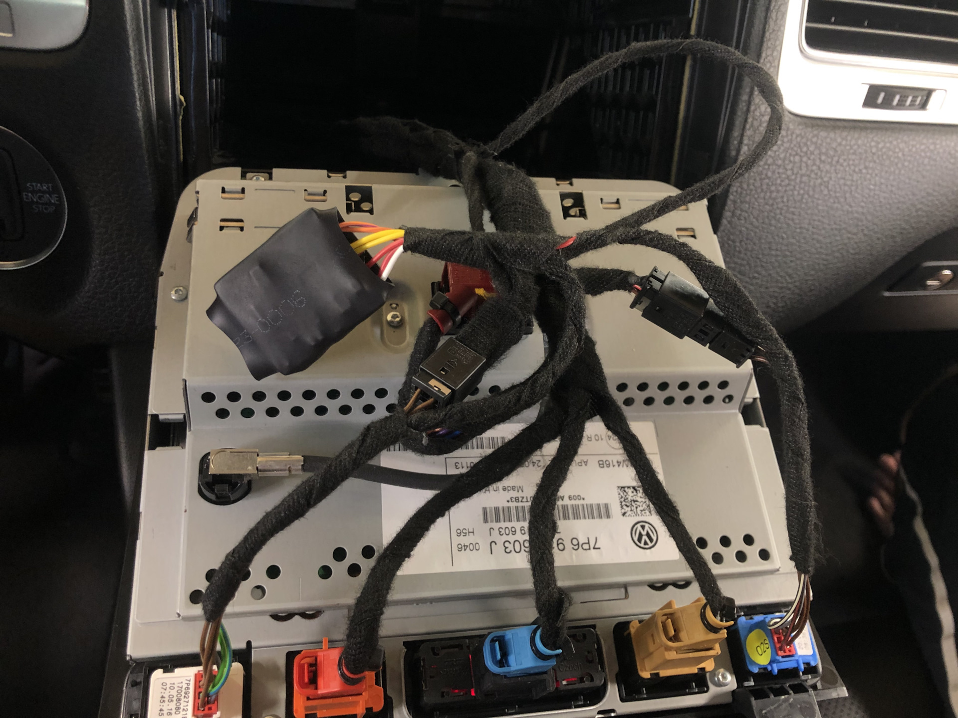

Оставалось вернуть проводку к штатному виду и протянуть питание от засыпающего плюса. Что собственно и было сделано.
В таком виде плату подмотали к толстому жгуту проводки. Получилось на мой взгляд очень изящное решение.

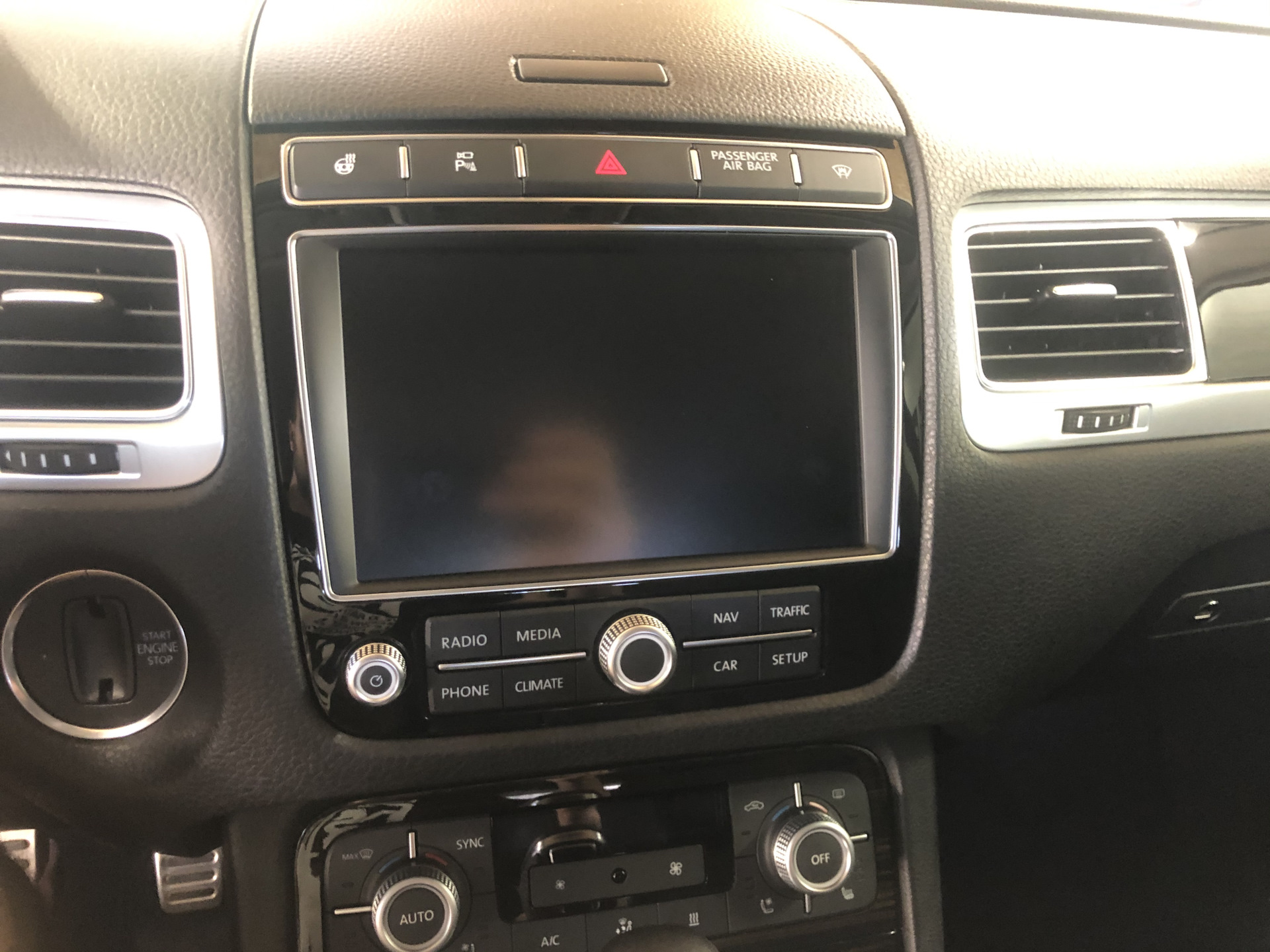

Ну и законченный вид центральной консоли.

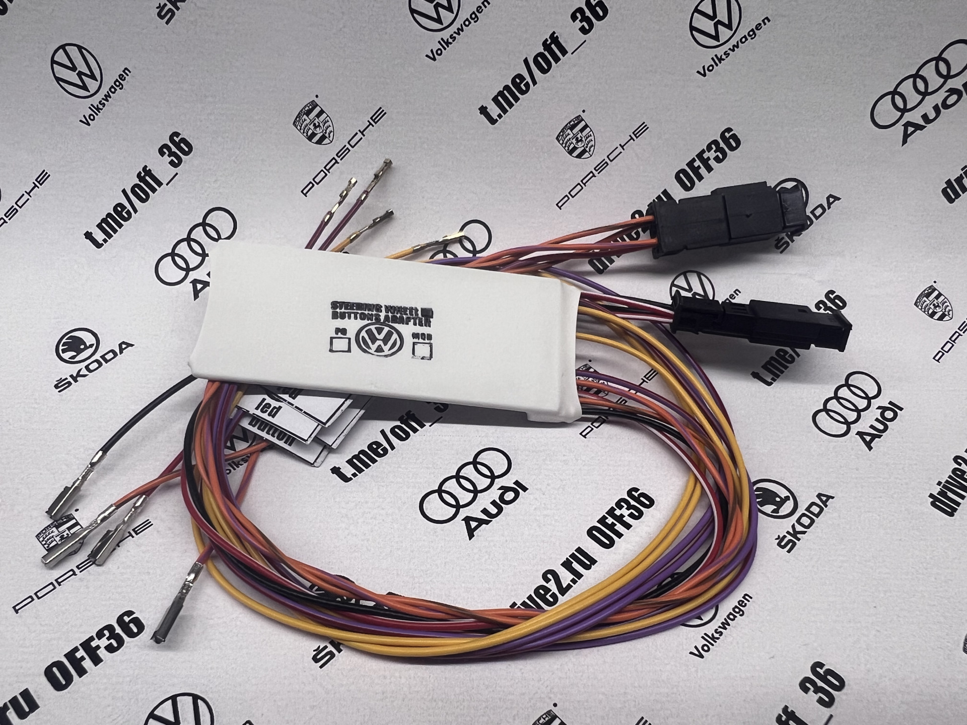

У меня есть блоки специальные, подключаются к бортсети туарега и сразу все будет работать. Кодировать не требуется.
Я думал наоборот кодировкой этого можно добиться без физического вмешательства
Нужен вот такой блок

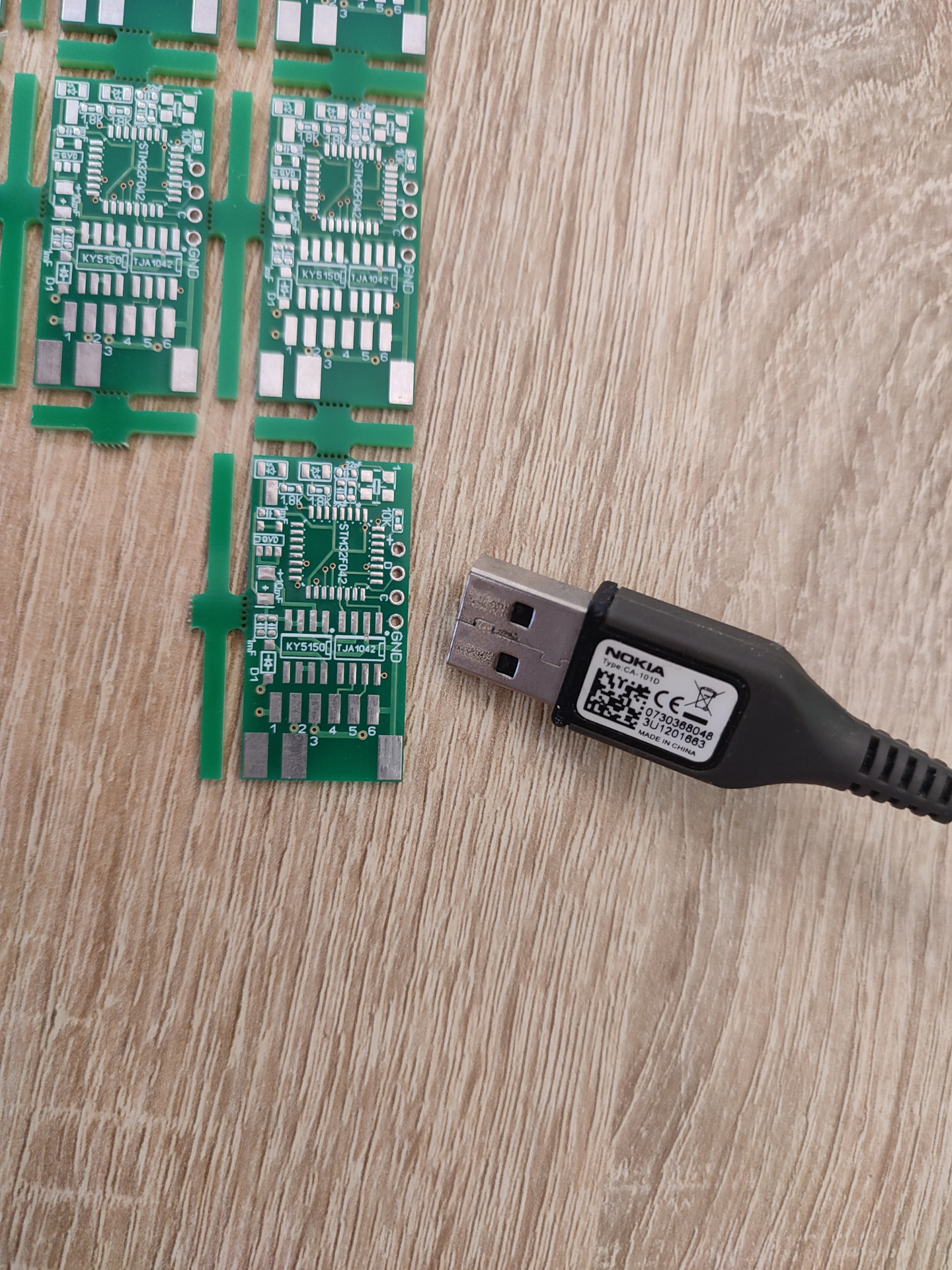

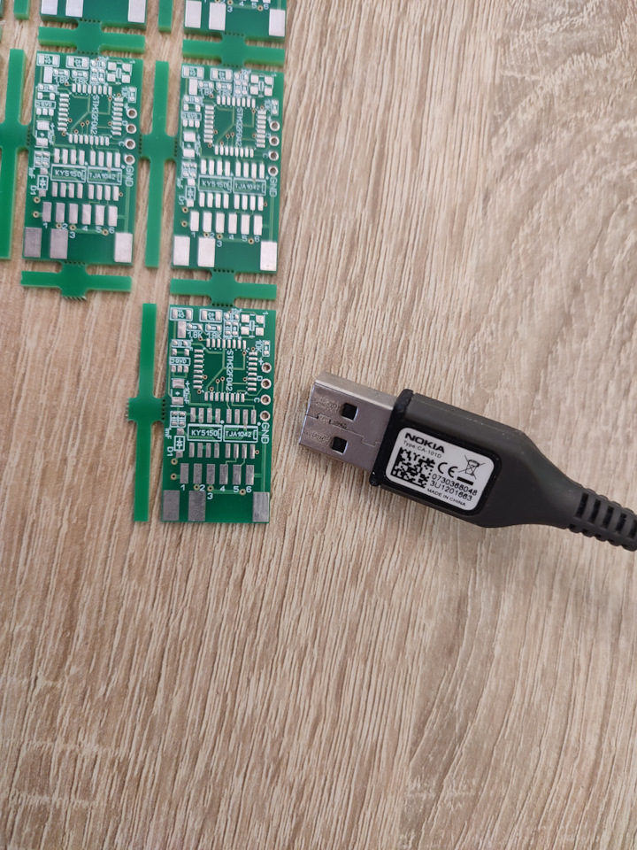

Для таких нужд можно плату сделать совсем мелкую. А под tssop20 так вообще кроха получится.
Помещается can, lin и 4 силовых ключа
Да особо в размерах небыло ограничений, там места вагон, лутом мельчить вообще не люблю без нужды, надёжнее получается. Если нет необходимости я стараюсь меньше 0,2 не делать дорожки и в один слой разводить если позволяет топология. Этож не жук сигнализации в проводку прятать его))
HackR
