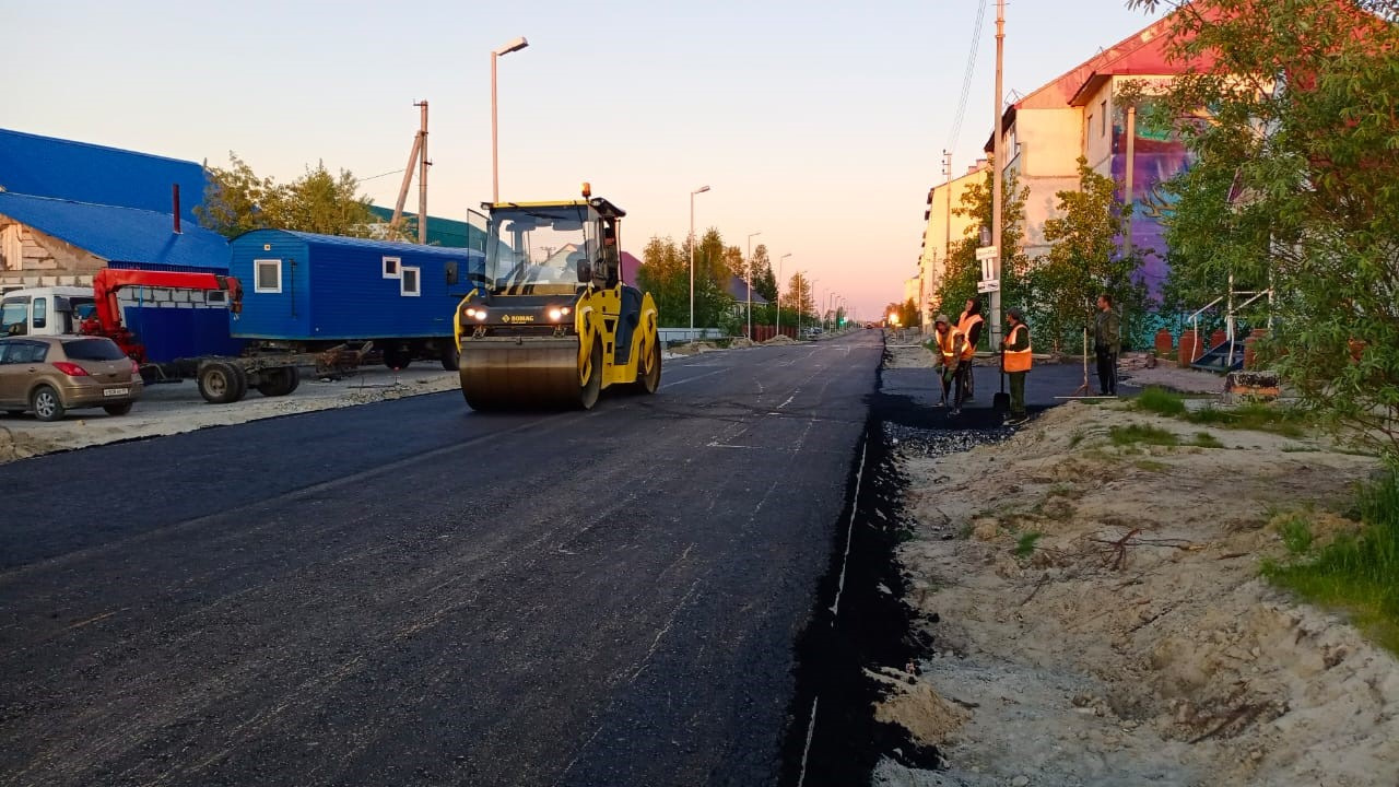

Пионером в механизированной укладке опять оказалась Америка. Именно здесь для построения дороги впервые применили гудронатор, из которого лился горячий битум. В 20 веке Северная Америка активно стала переходить на бетонные дороги, аналогичная технология активно используется в аэропортах. Сейчас же бетон остался на некоторой части интерстейтов, а обычные дороги все же асфальтируют.
Природный асфальт добывается с редких месторождений — озера Пич-Лейк на территории Тринидада, Мертвого моря в Израиле, провинции Альберта в Канаде, Поясе Ориноко в Венесуэле, штатах США, Иране, на Кубе. Состав включает в себя смесь битумов содержанием до 70%, неорганические включения и органические соединения.
Искусственные асфальтобетонные смеси состоят из двух основных компонентов. В роли вяжущего компонента выступают вязкие, маловязкие или жидкие нефтяные, модифицированные битумы и ПБВ (полимерно-битумные вяжущие). В качестве наполнителей используются щебень/гравий разных фракций от 5-10 мм до 20-40 мм, песок и минеральный порошок для улучшения прочности, вязкости и заполнения пустот.

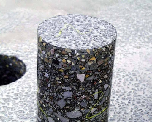

Асфальтобетон — монолитное дорожное покрытие, полученное путем укладки и уплотнения асфальтобетонной смеси.

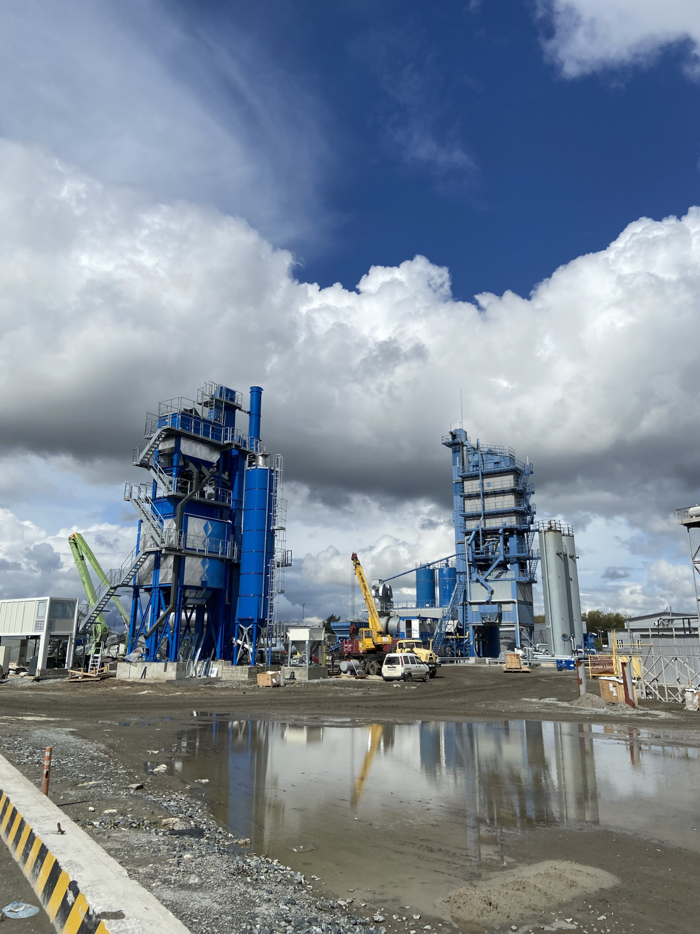

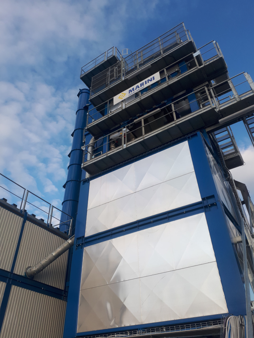

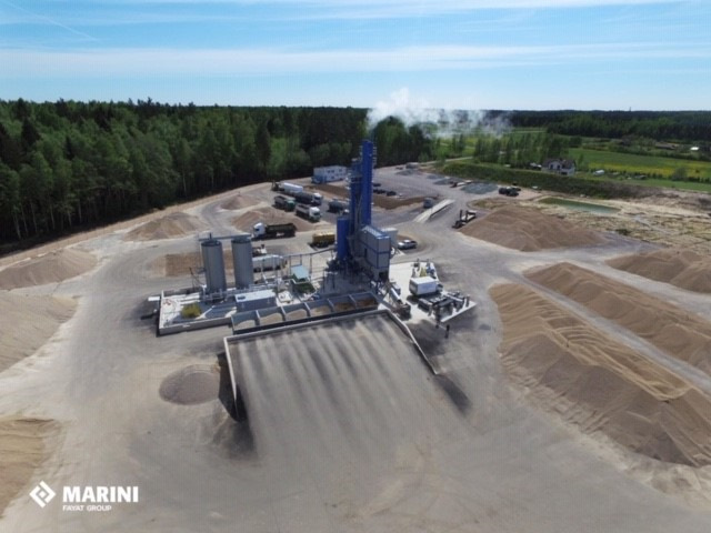

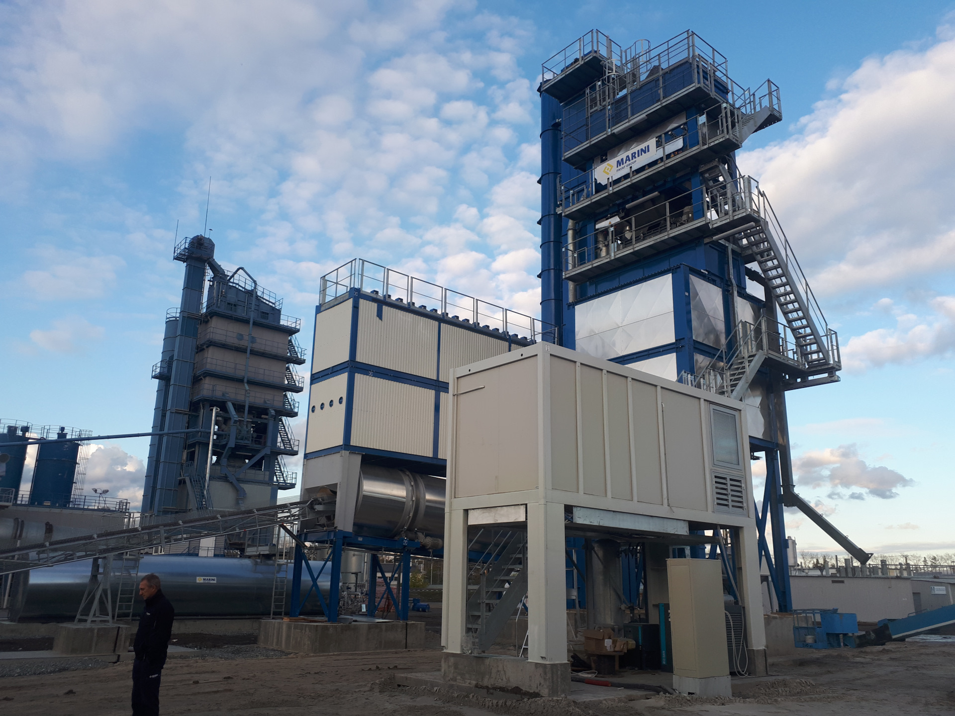

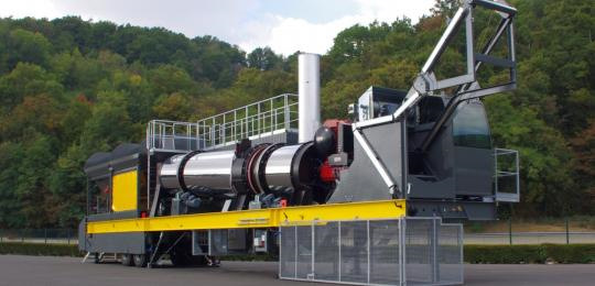

Итак, где собственно делается асфальт? Логично — на асфальтобетонном заводе. Для тех, кто в первый раз от меня слышит, что мы продаем и строим асфальтобетонные ЗАВОДЫ — это шок, и последующий вопрос — как это?
На самом деле, АБЗ (асфальтобетонный завод) — это не здание, а всего лишь металлическая конструкция, которая возводится на открытом воздухе. Производит это оборудование от 30 (старые советские заводы и дешевейшие китайские) до 400 тонн готовой смеси в час! Во многих странах из-за требований по экологии (которые у нас тоже существуют, между прочим) заводы закрываются снаружи специальным "корпусом", который снижает попадание пыли и прочих выбросов в окружающую среду.
Хочу отметить сразу, что да, производство асфальта — пыльное дело, и полностью его "обеспылить" невозможно просто из-за использования в производстве минеральных компонентов.
Основные шаги производства любой асфальтобетонной смеси — подготовка компонентов, нагрев, дозирование и взвешивание, смешивание и отправка на хранение в бункер. Изготовление выполняется на стационарных и мобильных (располагаемых вблизи участка дорожного строительства) заводах.
Заводы же, в свою очередь, делятся по принципу работы — циклического или непрерывного действия.
На циклических заводах асфальт производится по циклам — один замес=один цикл длительностью от 45 до 90 секунд. Непрерывный же завод производит асфальт единым непрерывным процессом благодаря специальной конструкции барабана, который одновременно и греет и смешивает минералы с битумом. Второй тип заводов является более требовательным к качеству исходных материалов, и не обладает достаточной гибкостью производства для оперативного перехода с рецепта на рецепт.

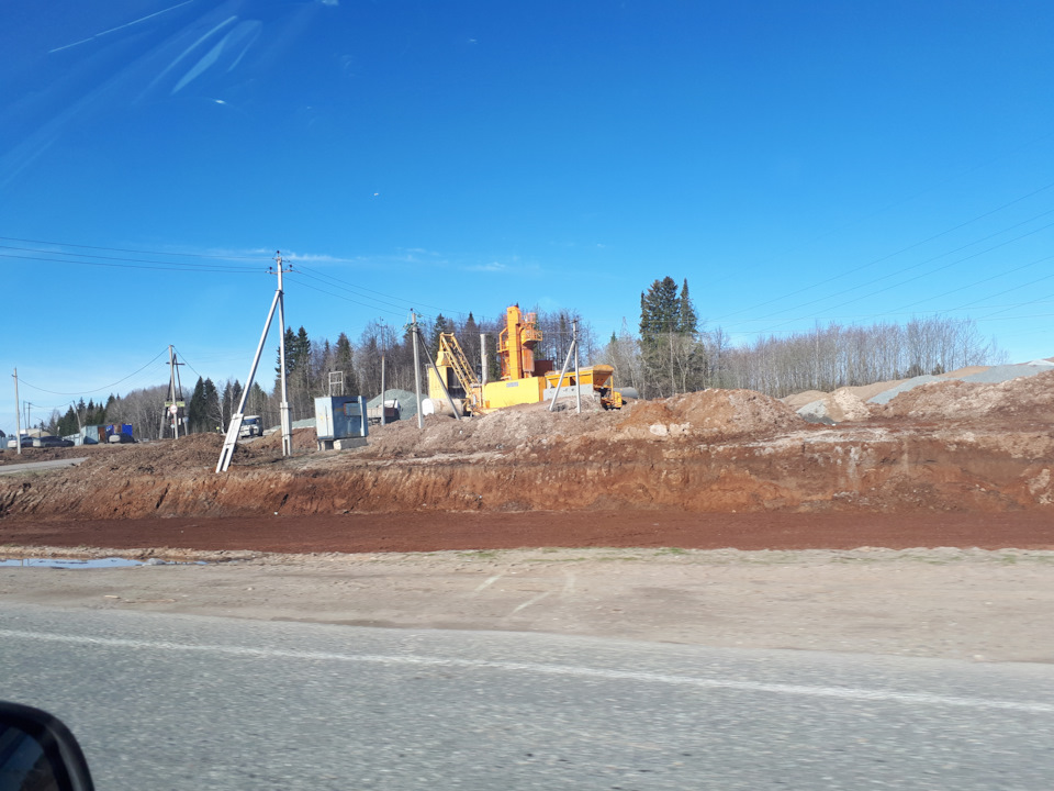

Так же заводы можно разделить по уровню их мобильности. Обычно, это мобильные и стационарные. Логично, что мобильные установки — те, где все компоненты смонтированы на собственных шасси. Стационарные — которые собираются на месте.
Но, как и со смешением классов автомобилей, можно условно внести под-классы. Например, ультрамобильные установки, где все основные узлы и механизмы монтируются без крана, благодаря собственной системе гидравлики, поднимающей основные узлы. И стационары, так же могут быть легковозводимые — где все основные узлы подходят собираются в модули, подходящие под стандартный транспортный габарит, а на площадке монтируются хоть и с краном, но "кубиками" вроде тетриса, и не на залитый фундамент, а съемные металлические фундаменты.

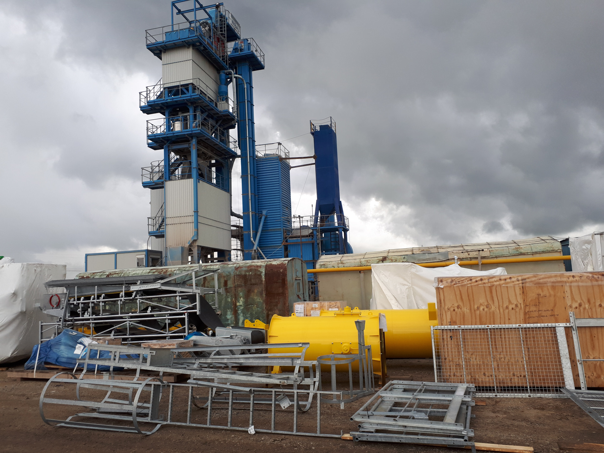

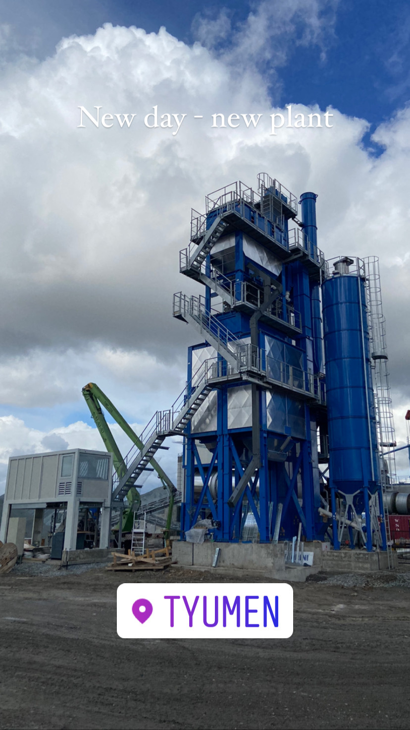

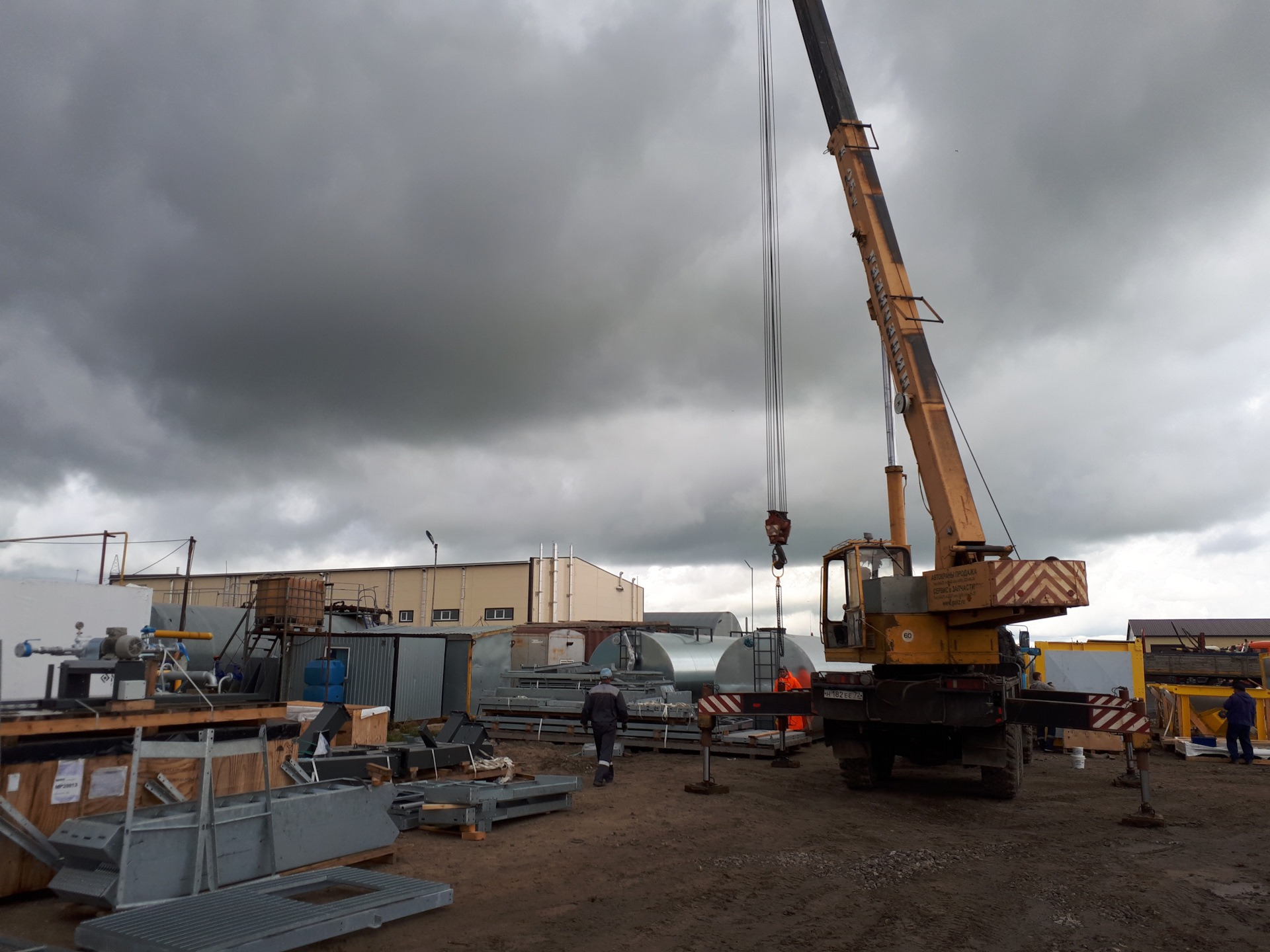

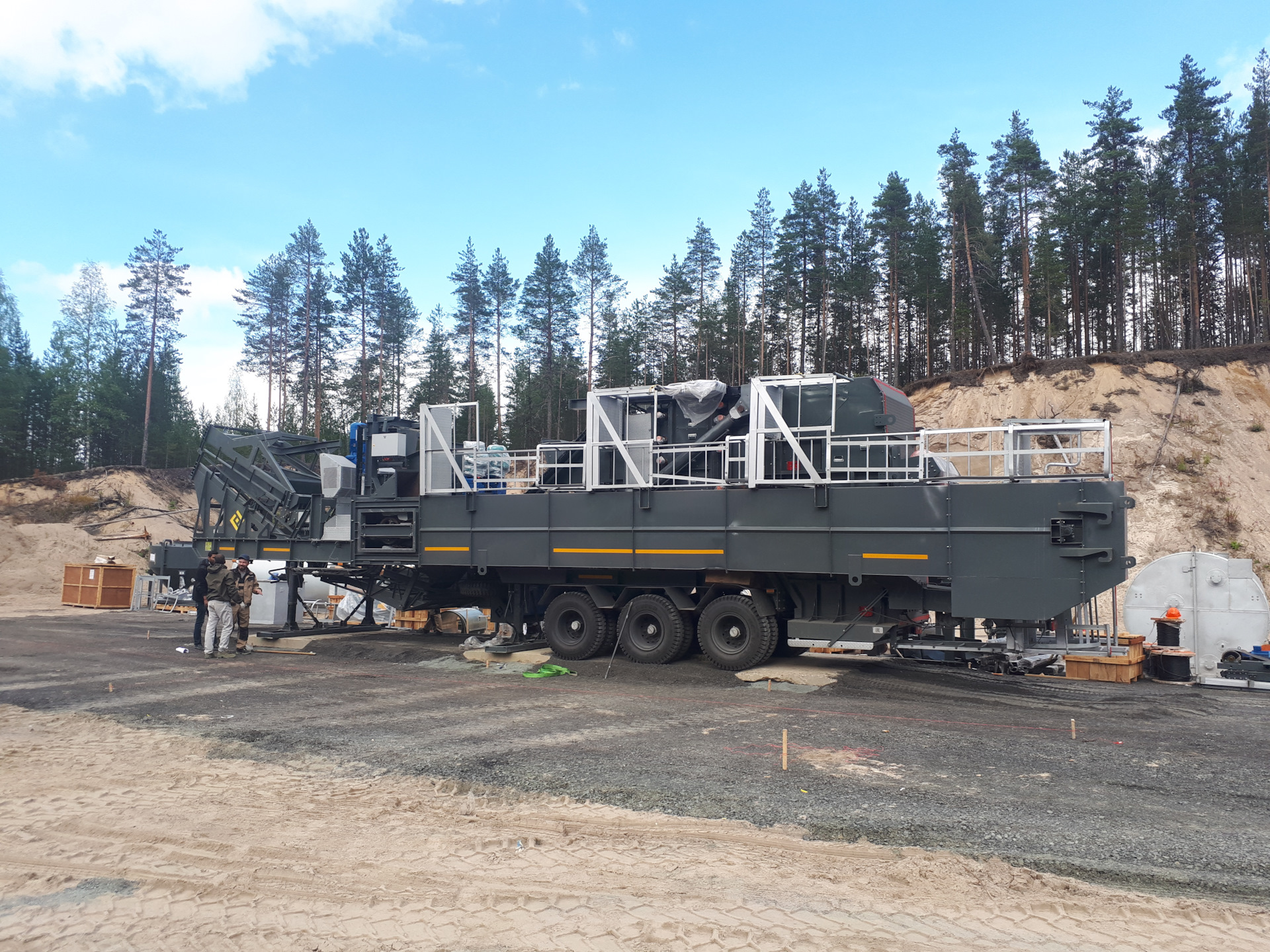

Итак, мы привезли 30 фур разобранного оборудования на площадку, где клиент уже подготовил фундамент (ну да, конечно), и собрал для сборки команду высококвалифицированных кадров согласно требованиям фабрики-изготовителя. Что дальше? Дальше, согласно паре-тройке тысяче-страничных томов инструкции по сборке, начинается процесс монтажа механики, протягивание кабелей, подключение к сети, газу (или линии подачи дизеля/мазута/сырой нефти/печного топлива и тд.), и завод оживает.
Все тысячи компонентов, деталей, узлов начинают крутиться, вращаться, грохотать, открываться и тд, а компьютерная система управления заводом позволяет подавать в процесс именно столько материала, сколько надо по рецепту.
Стоит заранее сказать, что основная линия технологического процесса выглядит так:

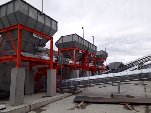

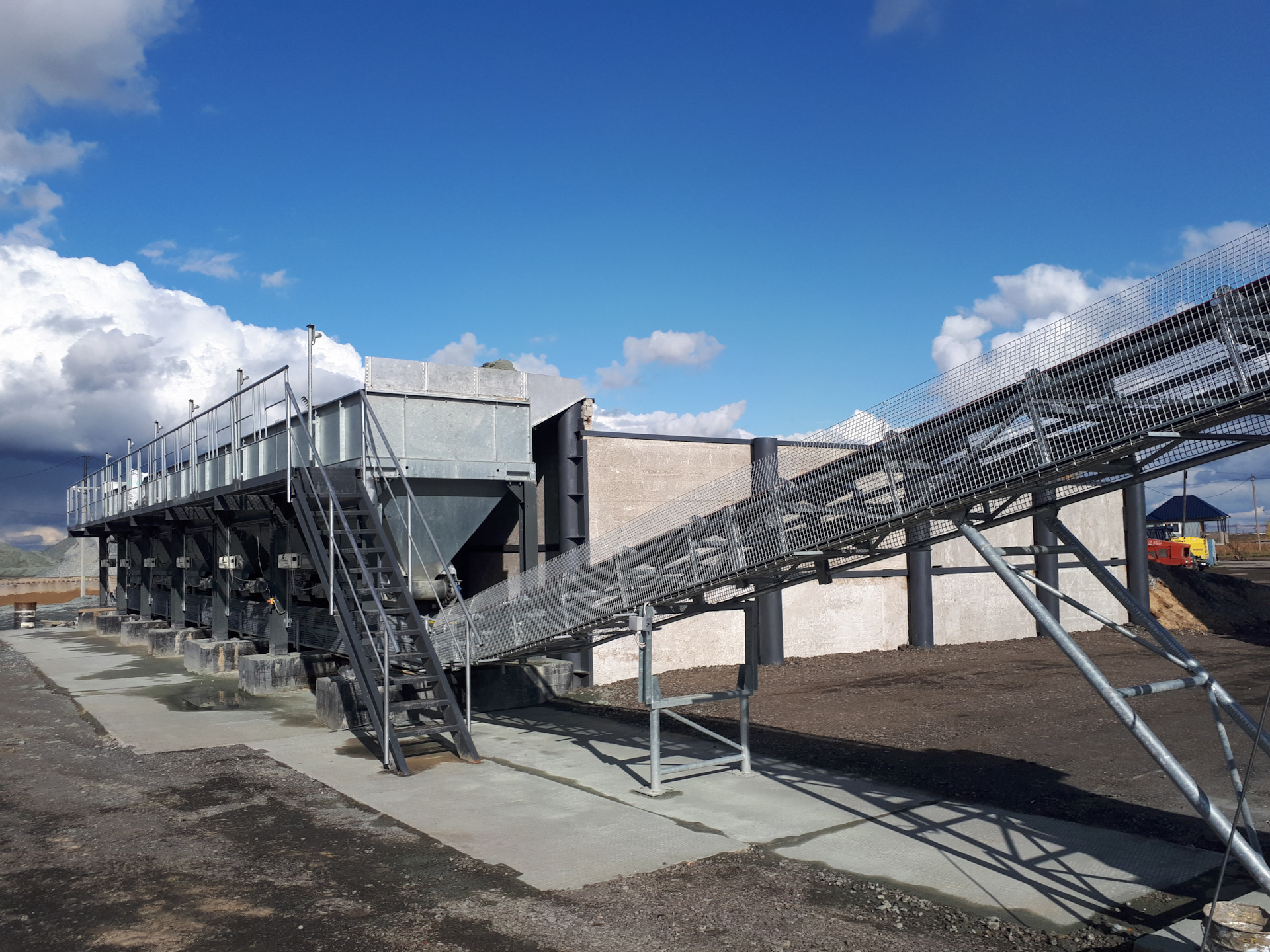

1) Холодные материалы засыпаются в специальные бункеры (каждой фракции — свой), откуда автоматика подает его на собирающий конвейер
2) Стадия предварительной разгрохотки — где небольшим виброгрохотом отсеивается мусор и негабаритные камни и предметы

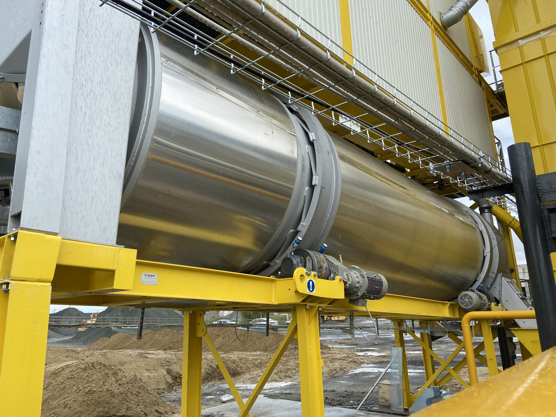

3) Нагрев и сушка минералов — это здоровенный вращающийся цилиндр, в конце которого стоит мощная горелка (от 7 до 19 МВт), внутри которого установлены специальные лопатки нескольких типов, позволяющие равномерно высушить и нагреть материал до ~160 градусов (или перегрев до ~200 градусов при изготовлении асфальта с содержанием рециклинговой крошки), а далее поднять нагретый материал на верх смесительной башни (на высоту ~35-45 метров) посредством ковшового элеватора.
5) Для строгого соблюдения рецепта, необходимо точное попадание в гранулярный состав — поэтому перемешанный в барабане материал надо разгрохотать, и разделить на 5-6 фракций. Как вариант — если требования не жесткие, хватает предварительной дозировки на питателях, и материал проходит через байпас.
6) Материалы попадают на весы, коих на заводе 3 штуки — весы минеральных компонентов, пыли/порошка и битума. Пыль попадает из узла фильтрации, где оседает в процессе сушки, минеральный порошок (завозной) поступает из отдельного силоса. Соответственно, битум — из собственного битумного хозяйства, где он хранится и нагревается до требуемой процессом температуры.

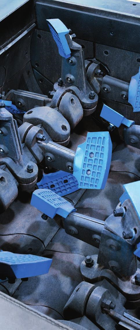

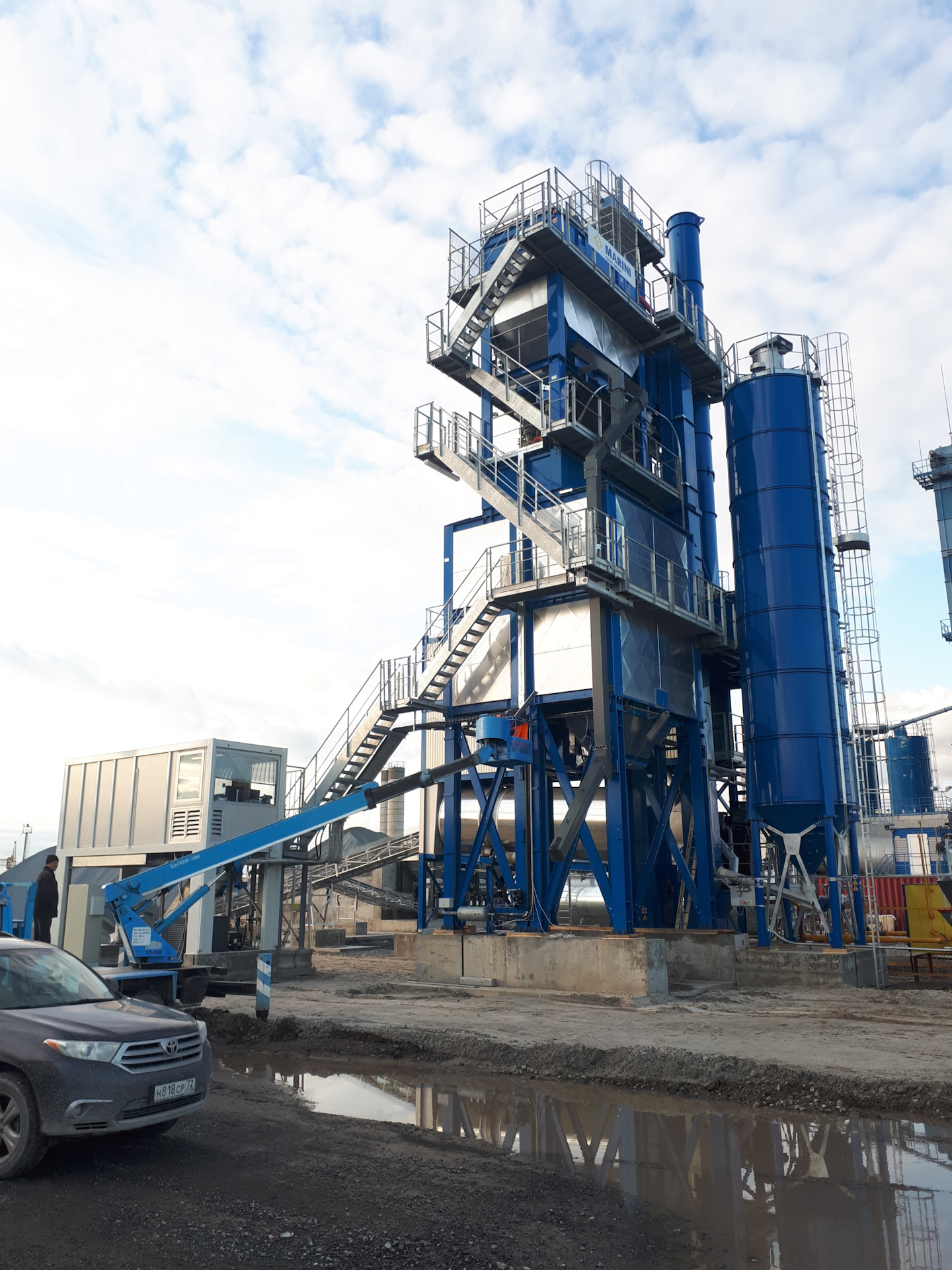

7) После взвешивания — начинается основное — смешивание. Смеситель — двух (редко трех) вальное устройство, на котором в определенном порядке расположены лопатки, непосредственно смешивающие нагретые компоненты с битумом.
Подготовленные минеральные компоненты подаются в смеситель для «сухого» перемешивания с добавлением минерального порошка и последующим добавлением нагретого битума и смешиванием до однородной смеси. Далее готовая смесь отправляется в накопительный бункер или загружается в самосвалы для транспортировки к месту укладки. Холодную смесь охлаждают и перевозят для хранения на склад.

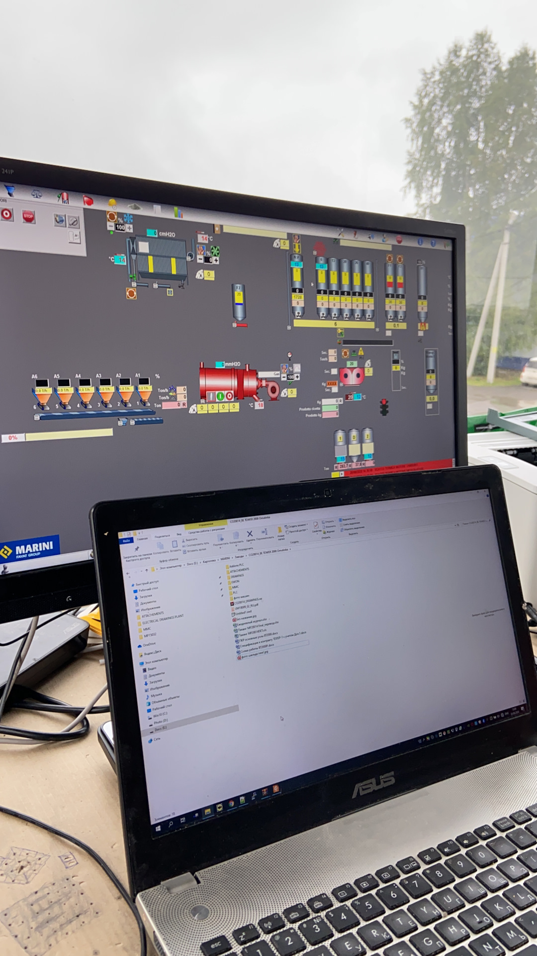

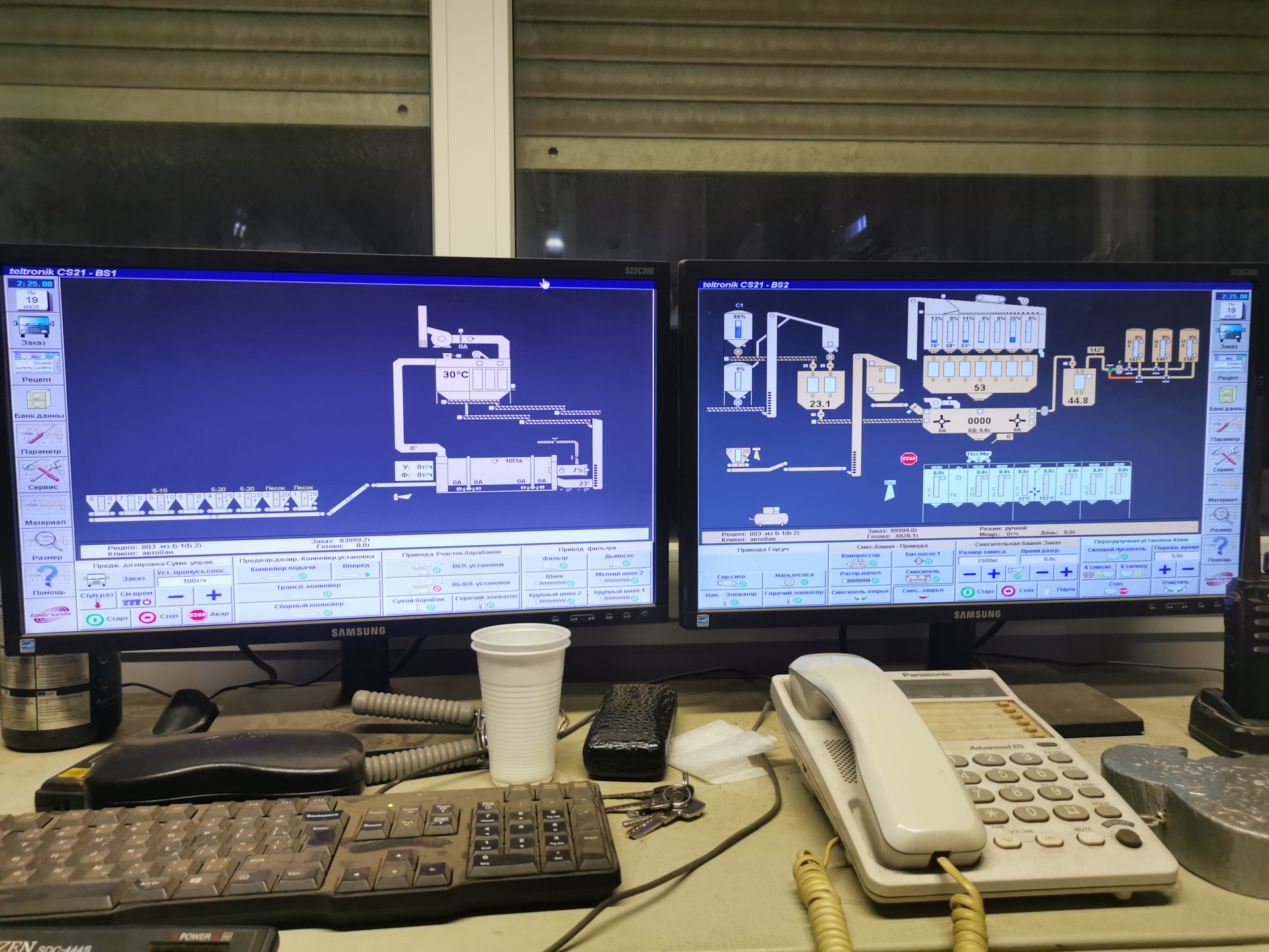

Современный АБЗ полностью автоматизирован, за все отвечает программа управления заводом, установленная в промышленный ПК, вся проводка в кабине устроена, как и на автомобилях по CAN-шине, и по факту для функционирования установки нужен 1 оператор, 1 водитель погрузчика и 1 разнорабочий.
Ниже можно посмотреть пару наглядных мультиков, как же работает современный АБЗ на примере наших MARINI.
