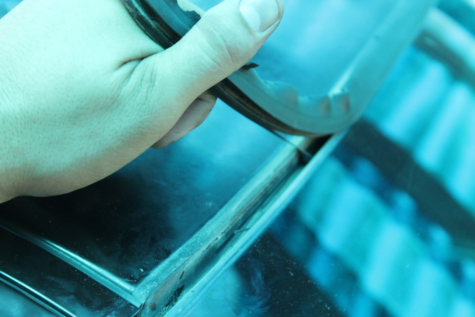

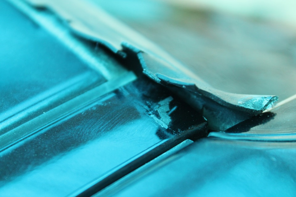

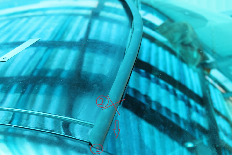

От старости и моек керхером его разрывает.

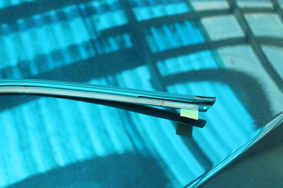

Закупаемся новым молдингом BMW 51 31 7 061 967
С уголка поддели отверткой старый молдинг (окуратно), и вытягиваем его.

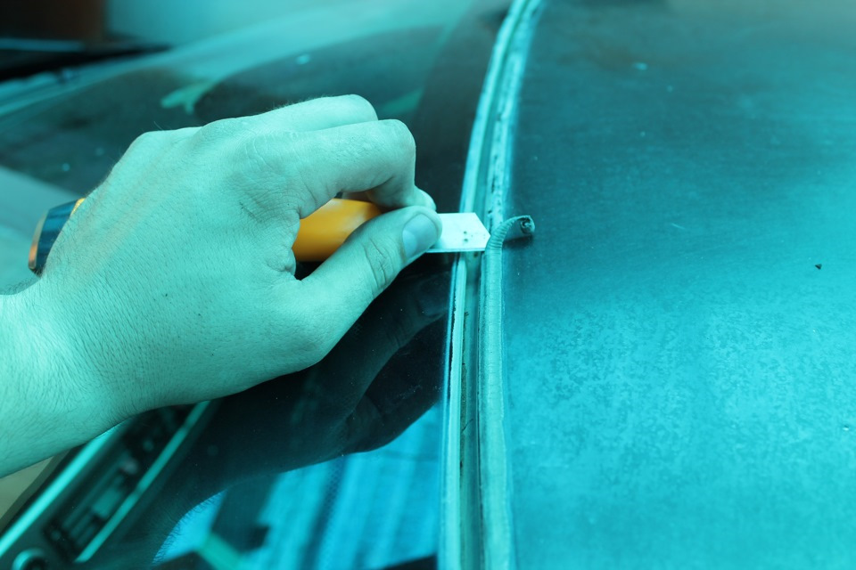

Ножом окуратно срезаем остатки старого ЗМ скотча и остальные излишки.
Обезжирили и очистили поверхность крыши, стекло (ацетоном).

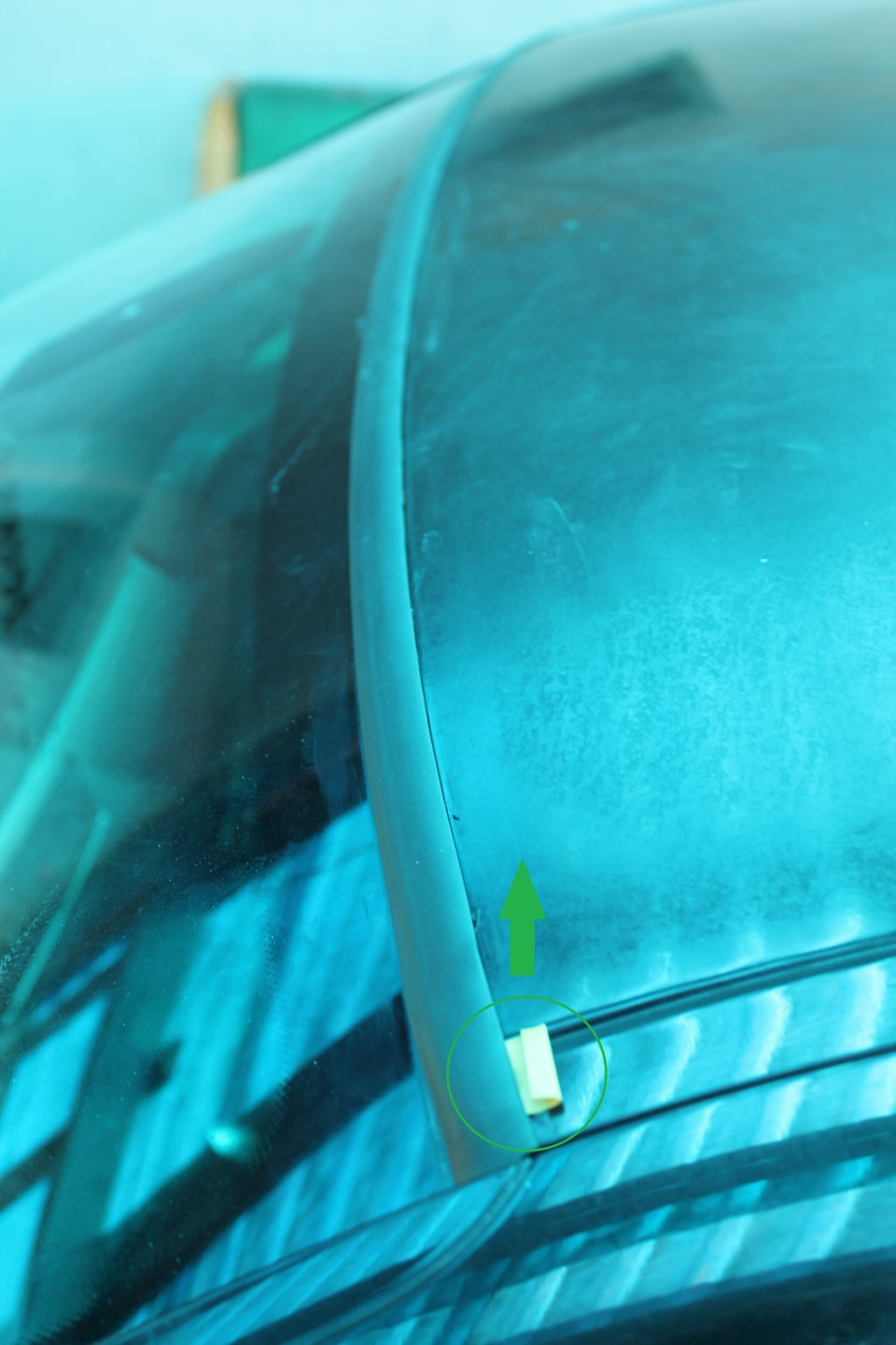

Тут интересно! Чтоб вставить молдинг на место надо его примастырить в месте (2) а потом протянуть его к месту (1) тоесть край молдинга устанавливаем в 5см от края крыши а потом окуратно но сильно тянем его на место, потом уже вдавливаем его по всей длине в паз.

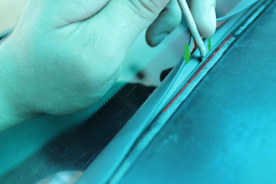

Есть бороздка которую необходимо вдавить вниз (лучше не острым предметом) усилия прилогаются не малые, палочка быстро сломалась, продолжал отверткой с обточенным кончиком.
Вытягиваем защитную пленку ЗМ скотча (который уже был на молдинге)
И плотно прижимаем…
Все готово! Внешний вид стал намного свежее, и самое главное аэродинамика просто бомба)!
