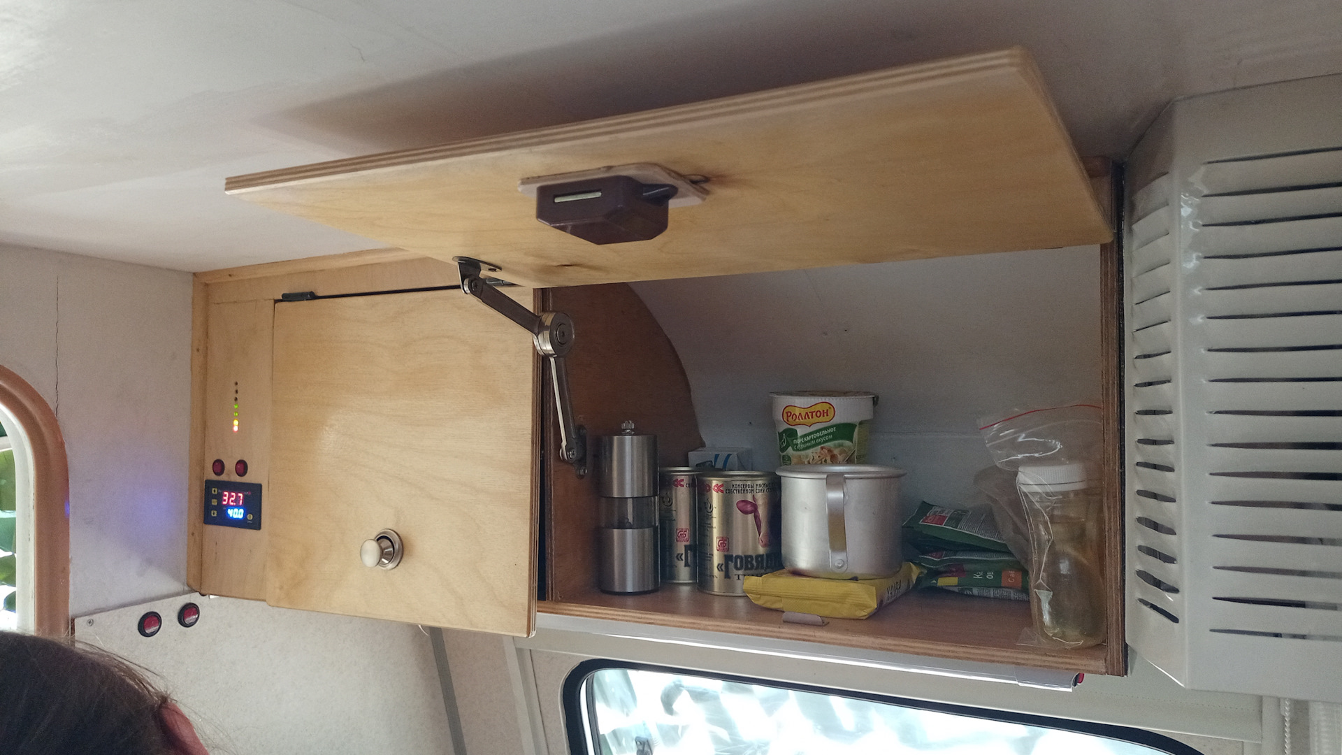

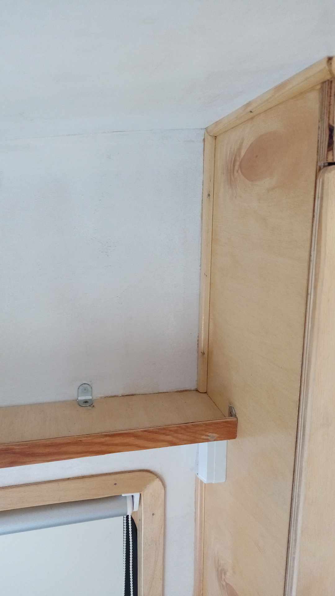

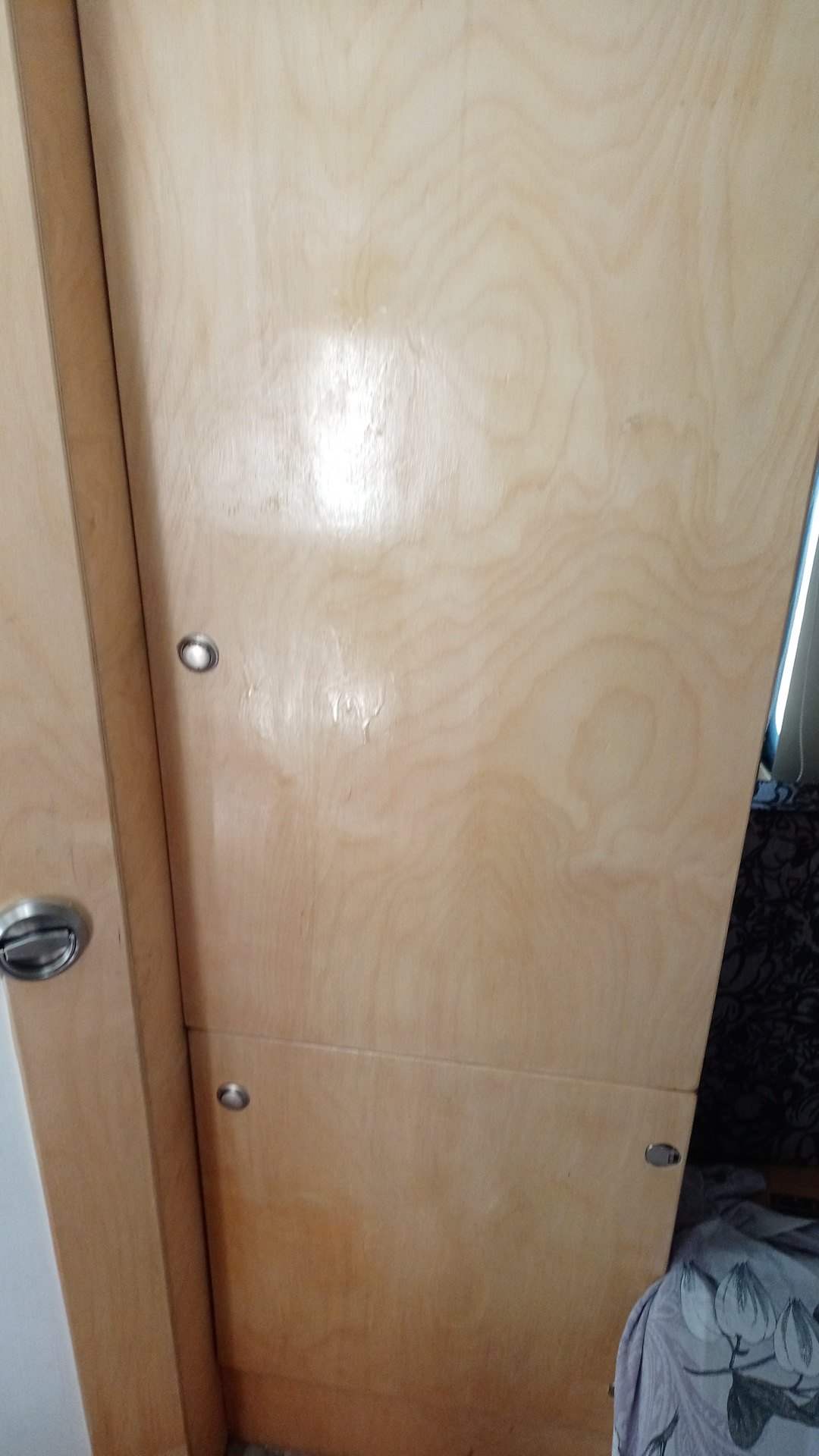

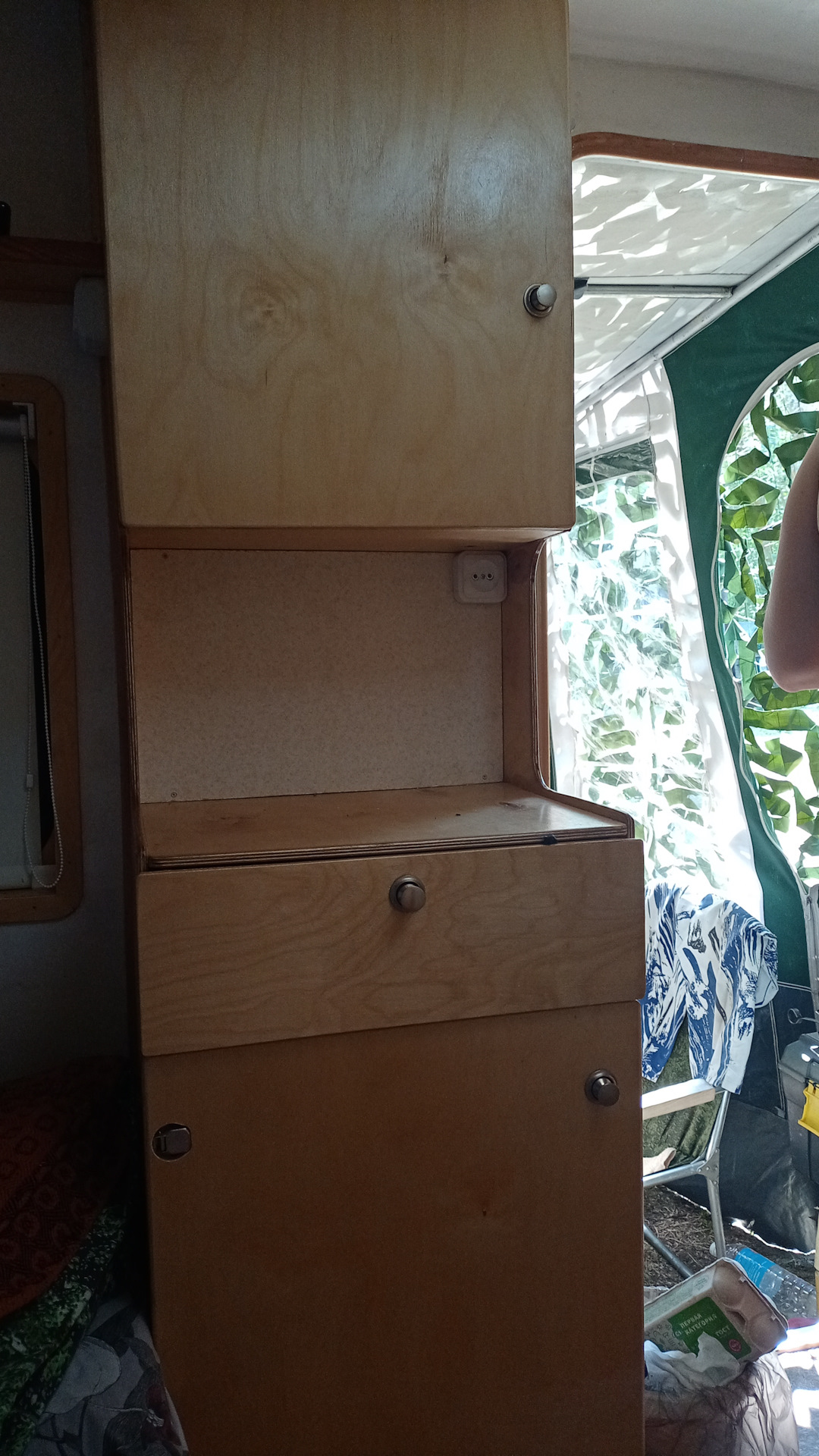

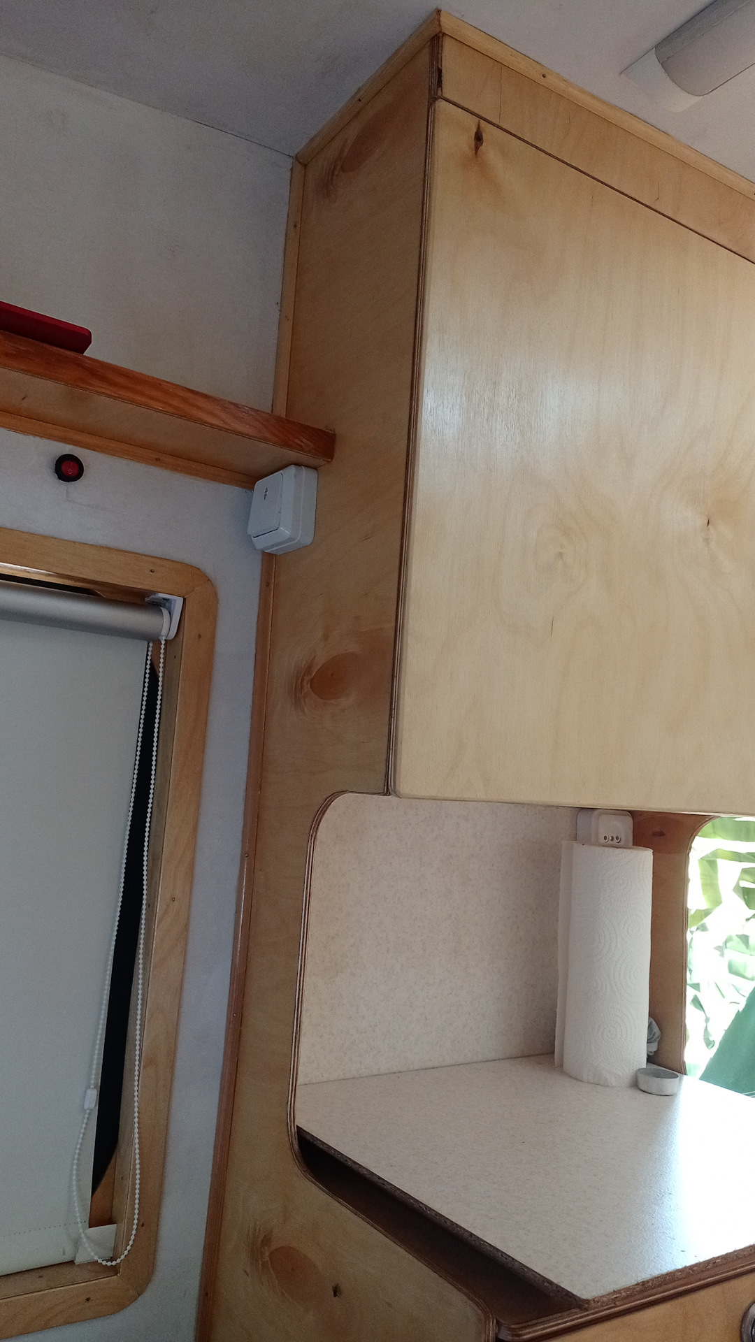

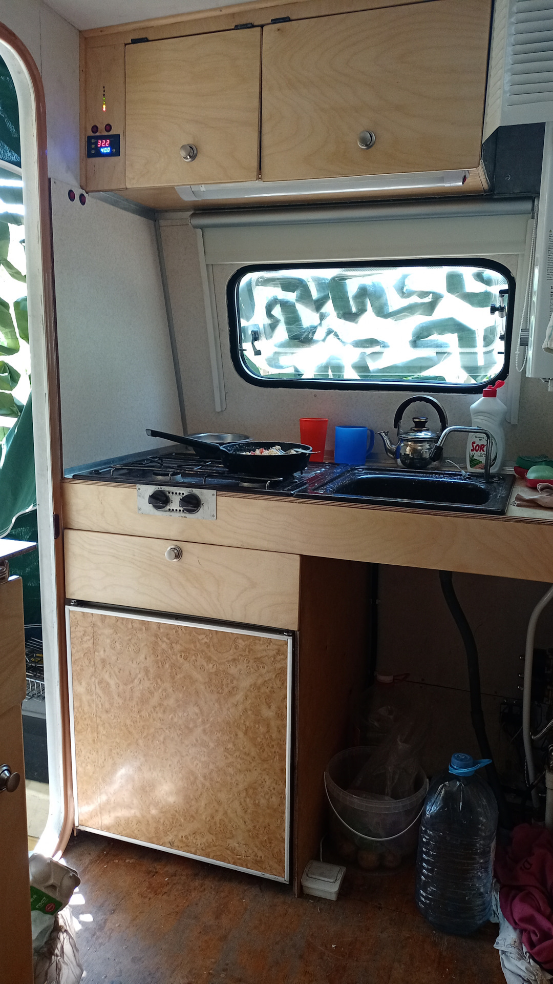

Мебель является также частично несущей, т.е. корпус конечно и без неё имеет собственную жёсткость, а детали мебели увеличиваю общую жёсткость конструкции. Все элементы крепятся двумя видами креплений, клеевой и при помощи металлических уголков на шурупы.
Также сонряжение деталей со стенами и потолком декорировал оконным штапиком, прикреплённым и клеем и гвоздиками.
Одним из недостатков является то, что большие детали склонны к естественной деформации, у меня слегка деформированна дверь шкафа.

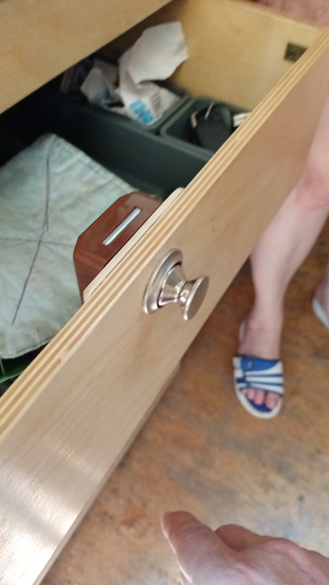

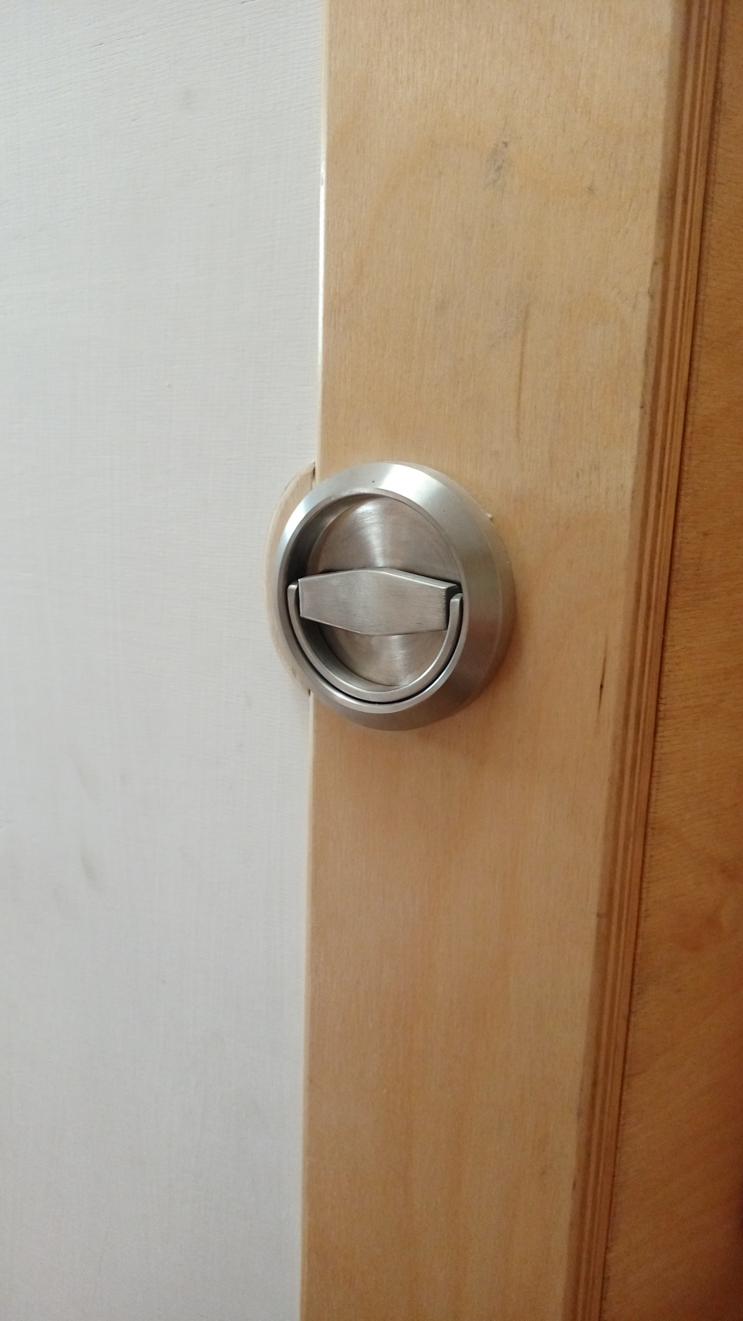

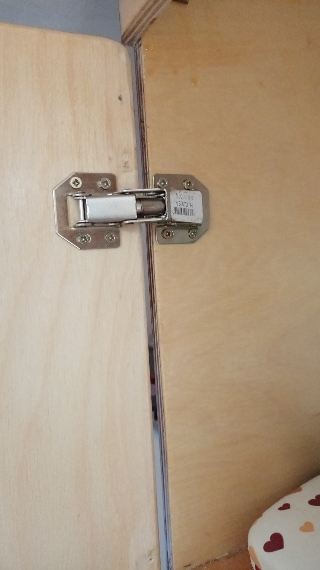

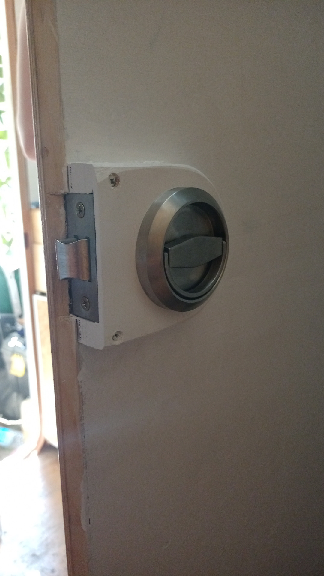

Фурнитуру пришлось брать на алике, в наших магазинах не нашел.

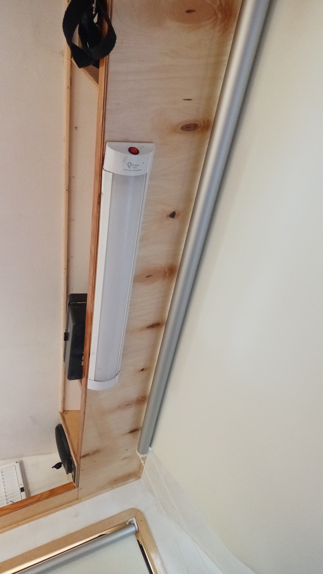

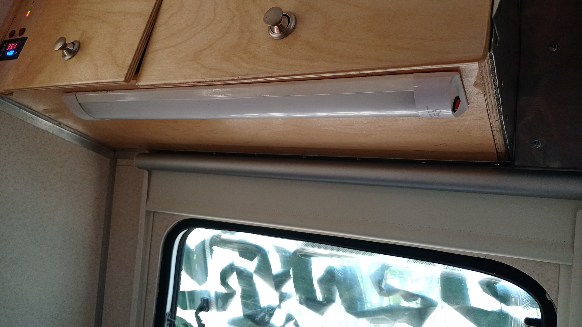

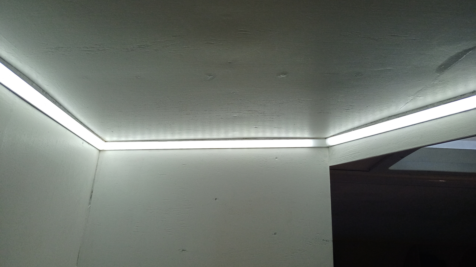

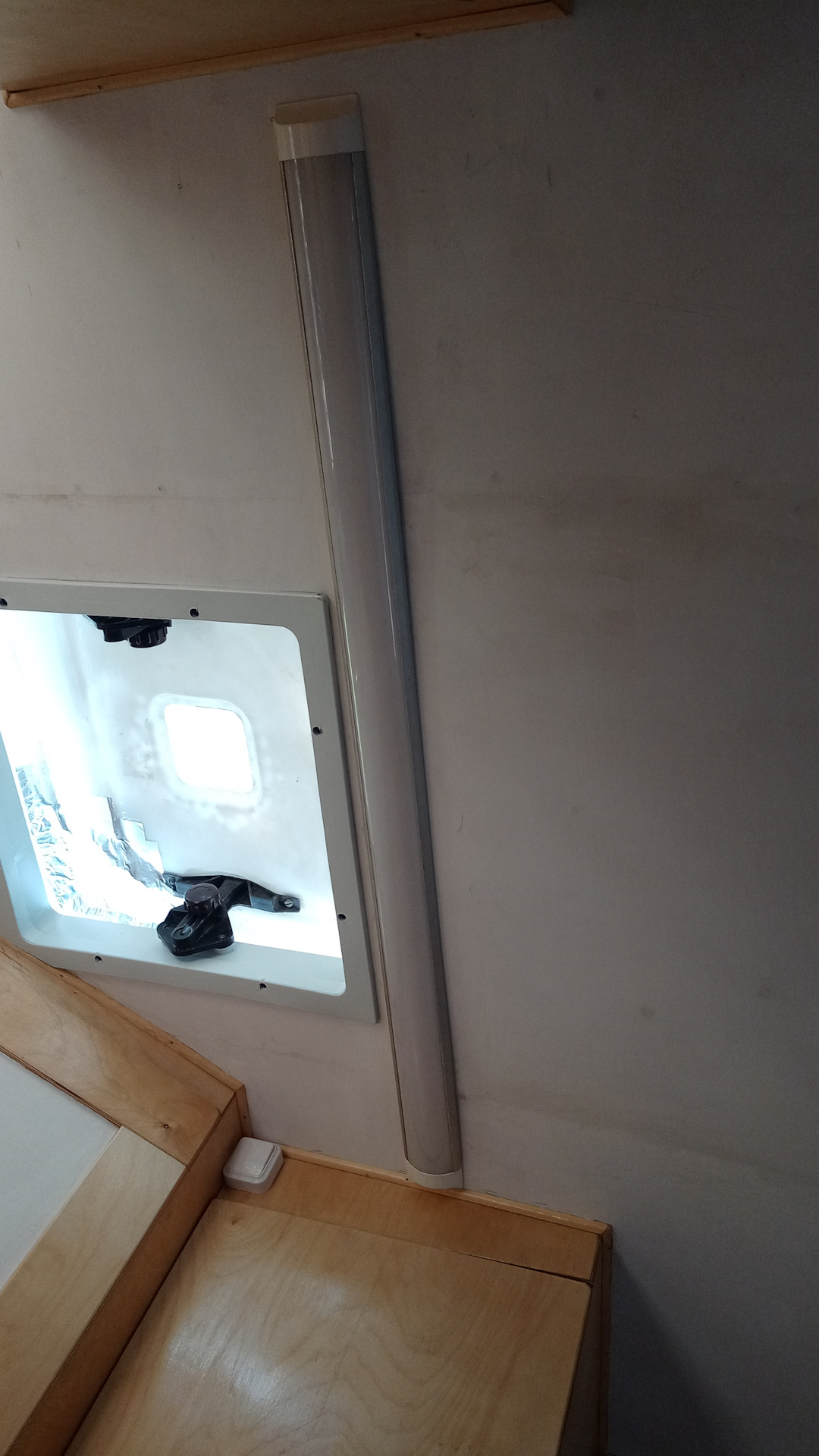

Внутреннее освещение
Светильники сделанны из сгоревших светодиодных 220вотьлтовых. Выдрал всё и вклеил ленту на 12в в две линии. Выявился один ньюанс. Ещё в ходе проектирования хотел установить на светильники переключатели чтоб можно было использовать одну, а при необходимости две ленты. Но отказался в процессе изготовления, оказалось зря! Не всегда нужен такой яркий свет.

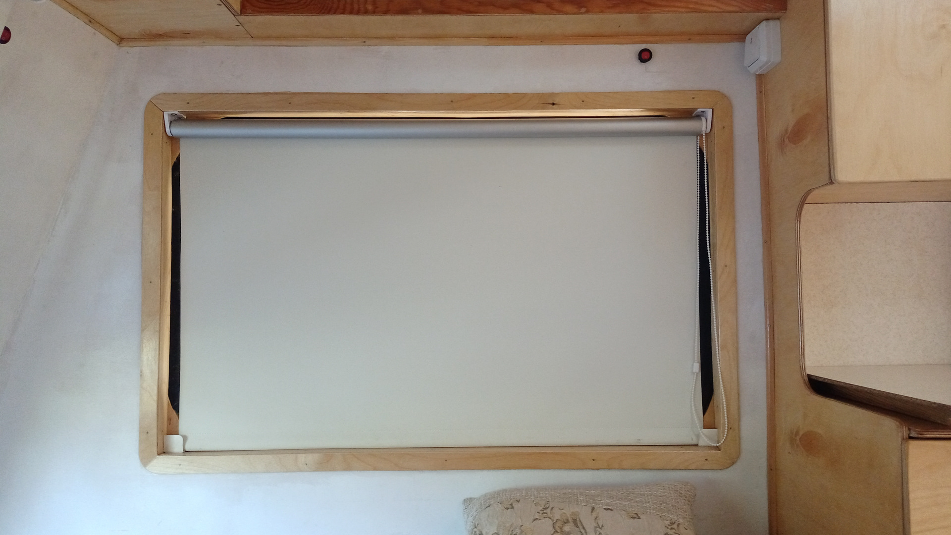

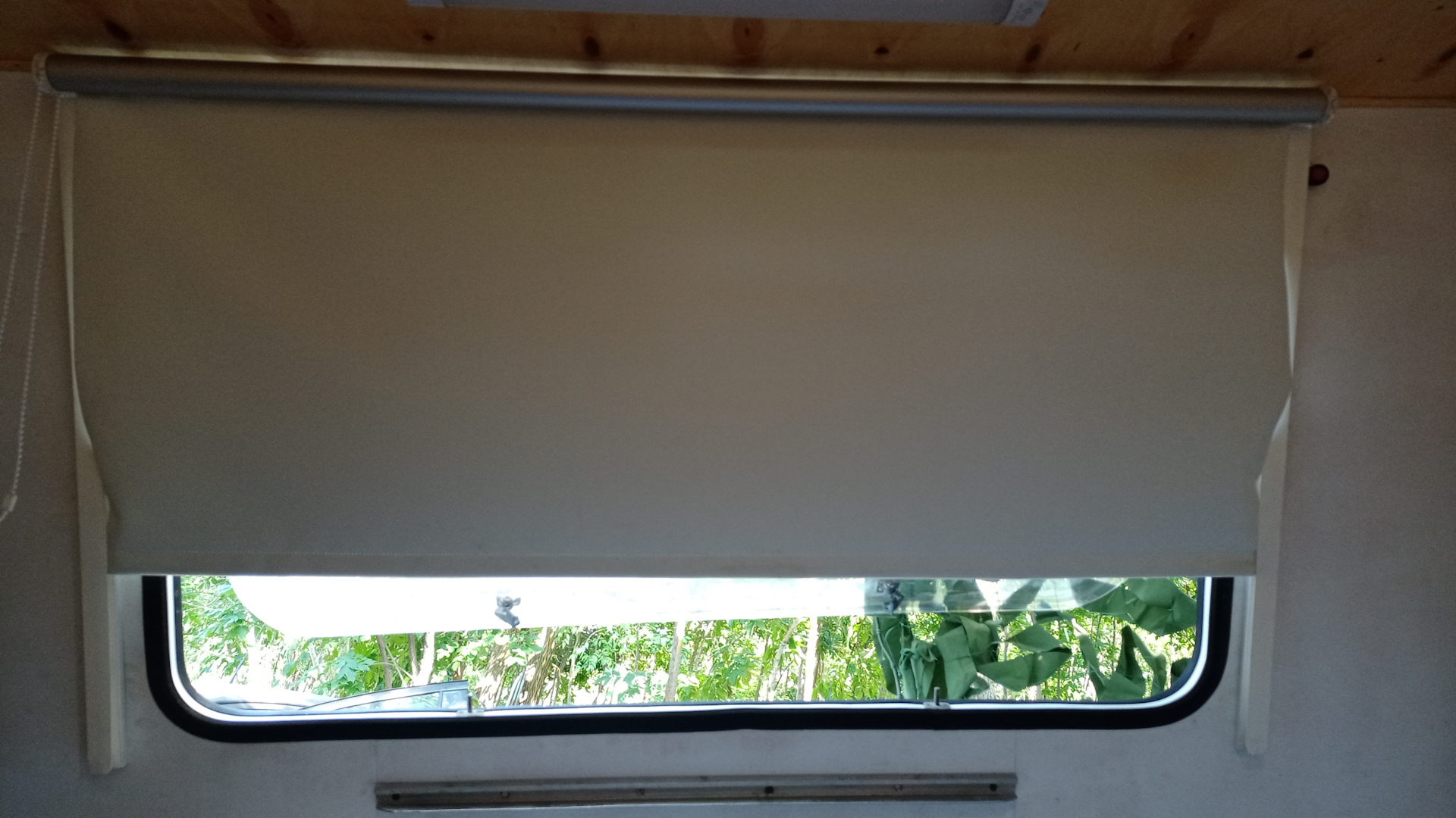

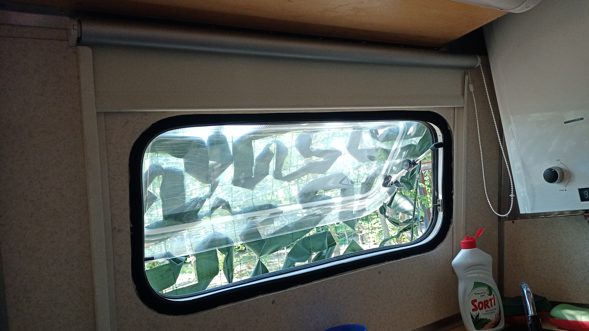

Шторы рулонные, светоотражающие, плотные. Дорогие сссцу…ка! Почти шесть тысяч за четыре шторы.

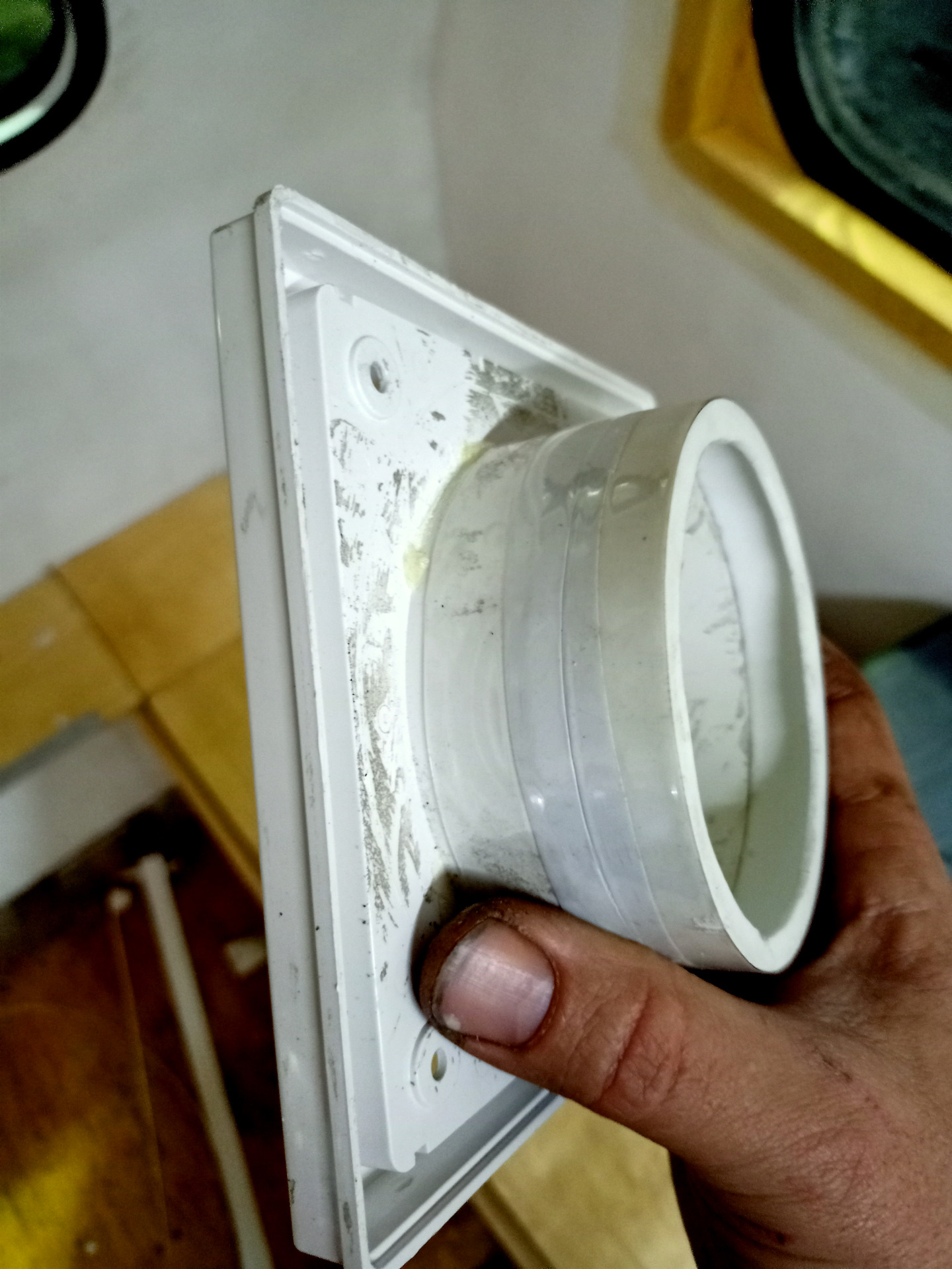

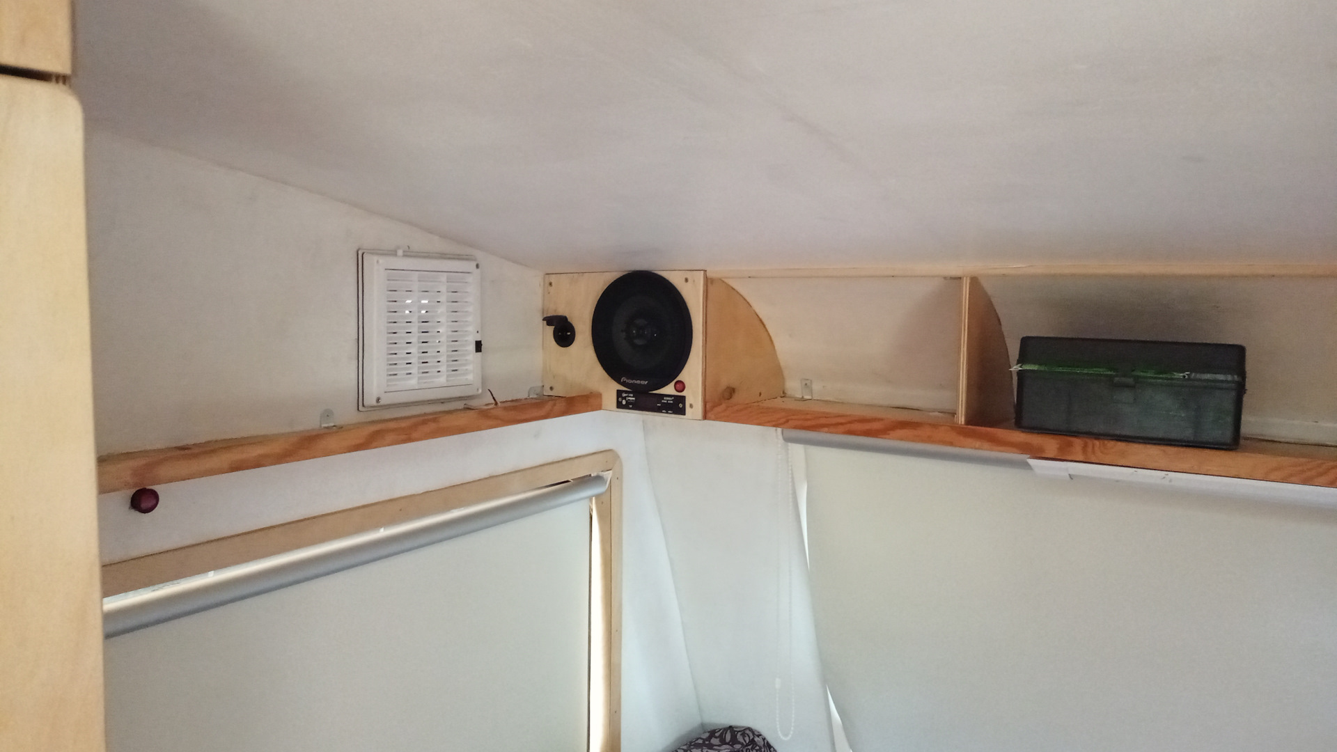

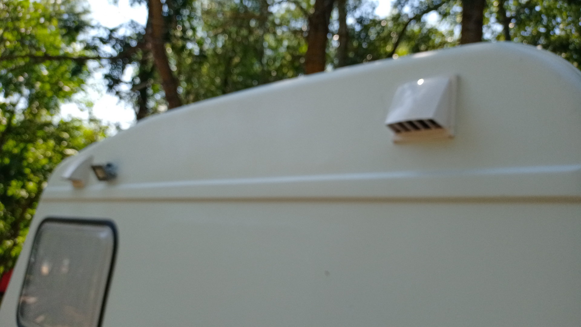

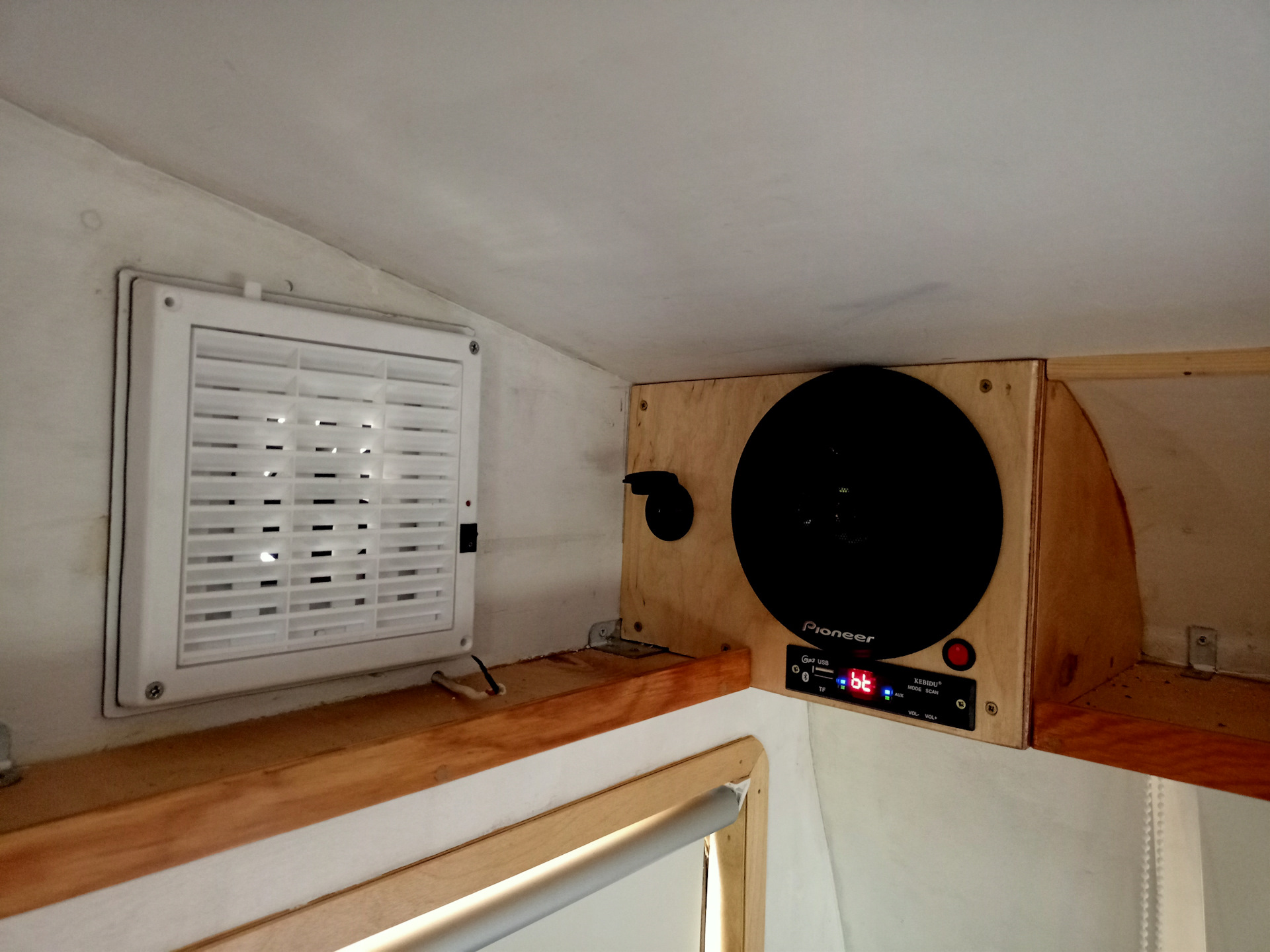

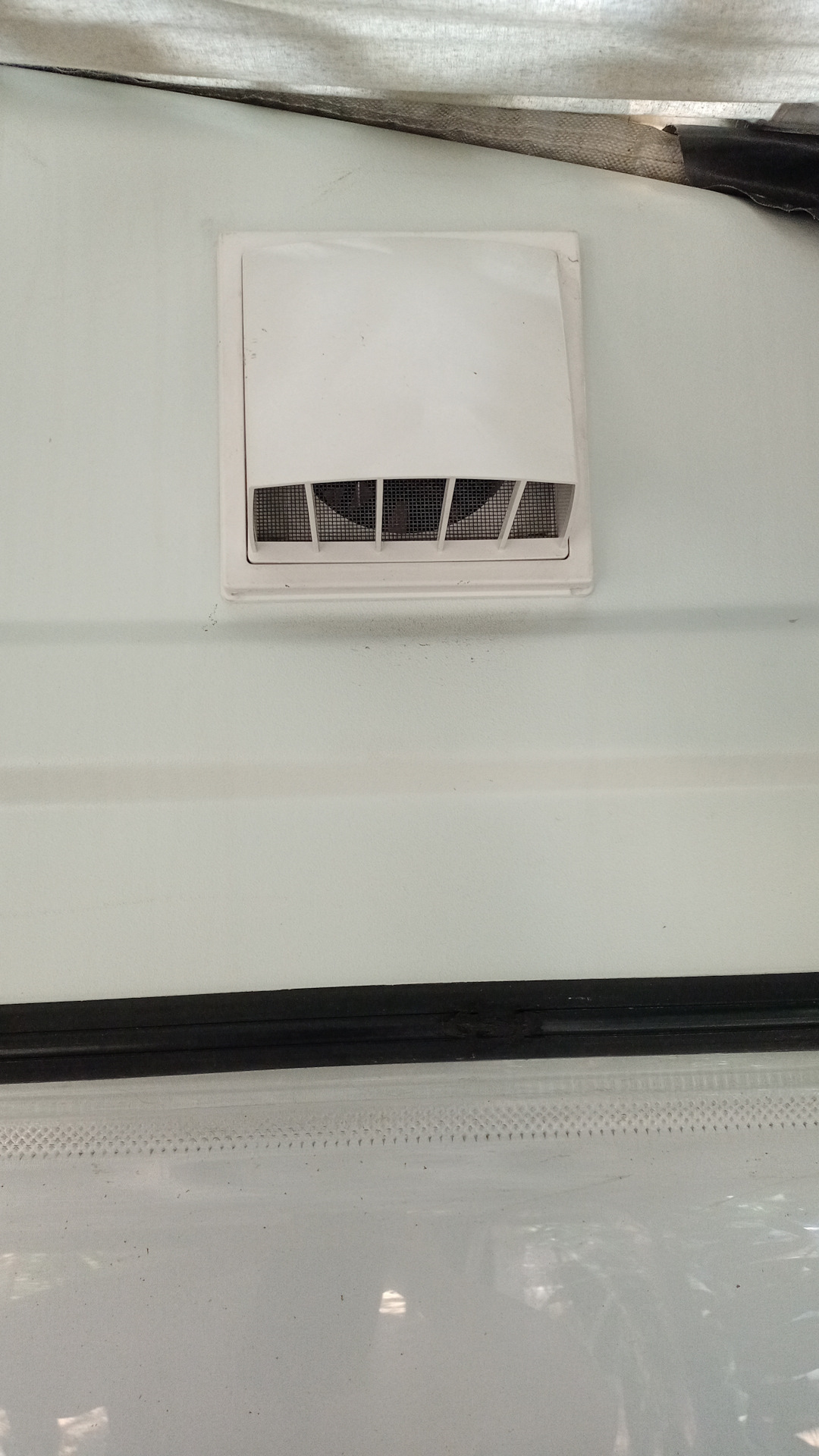

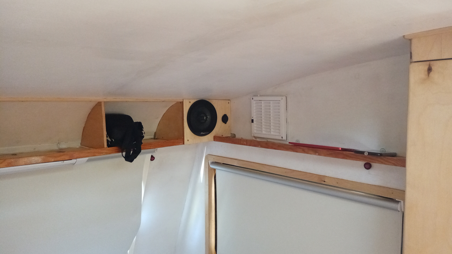

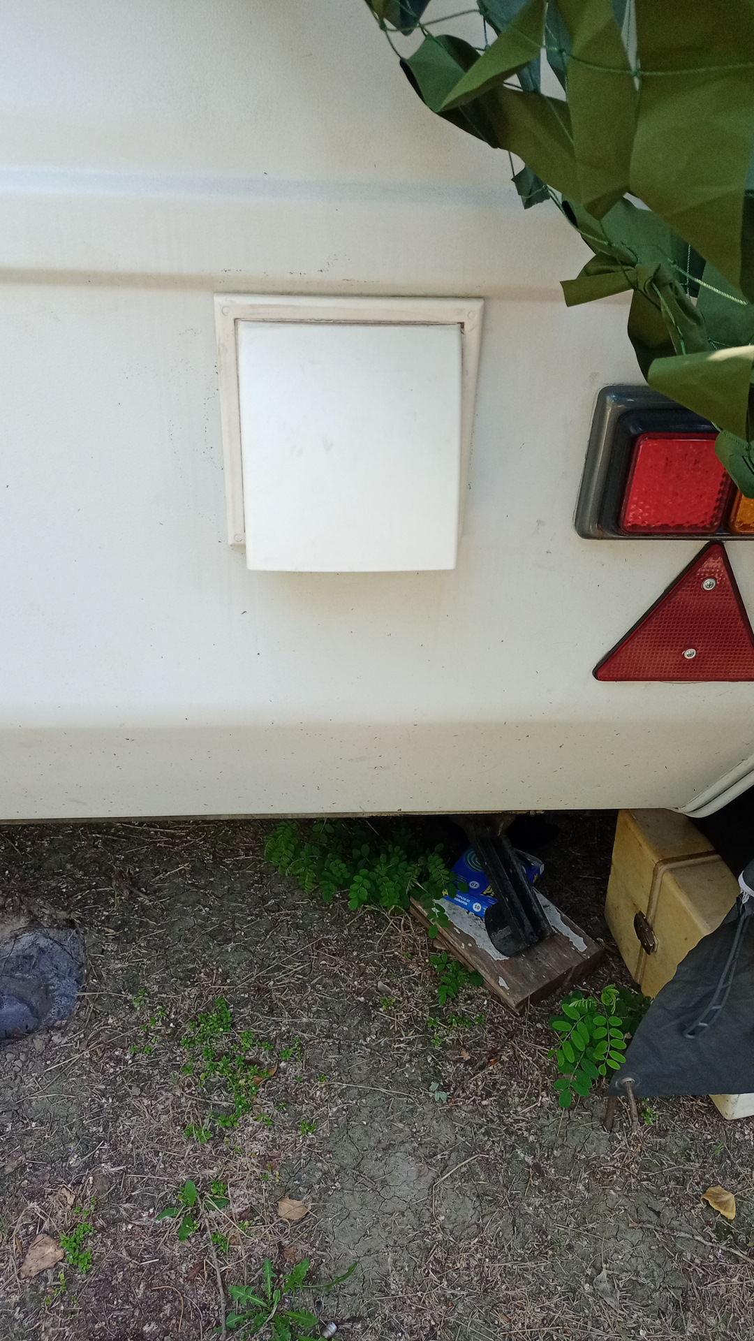

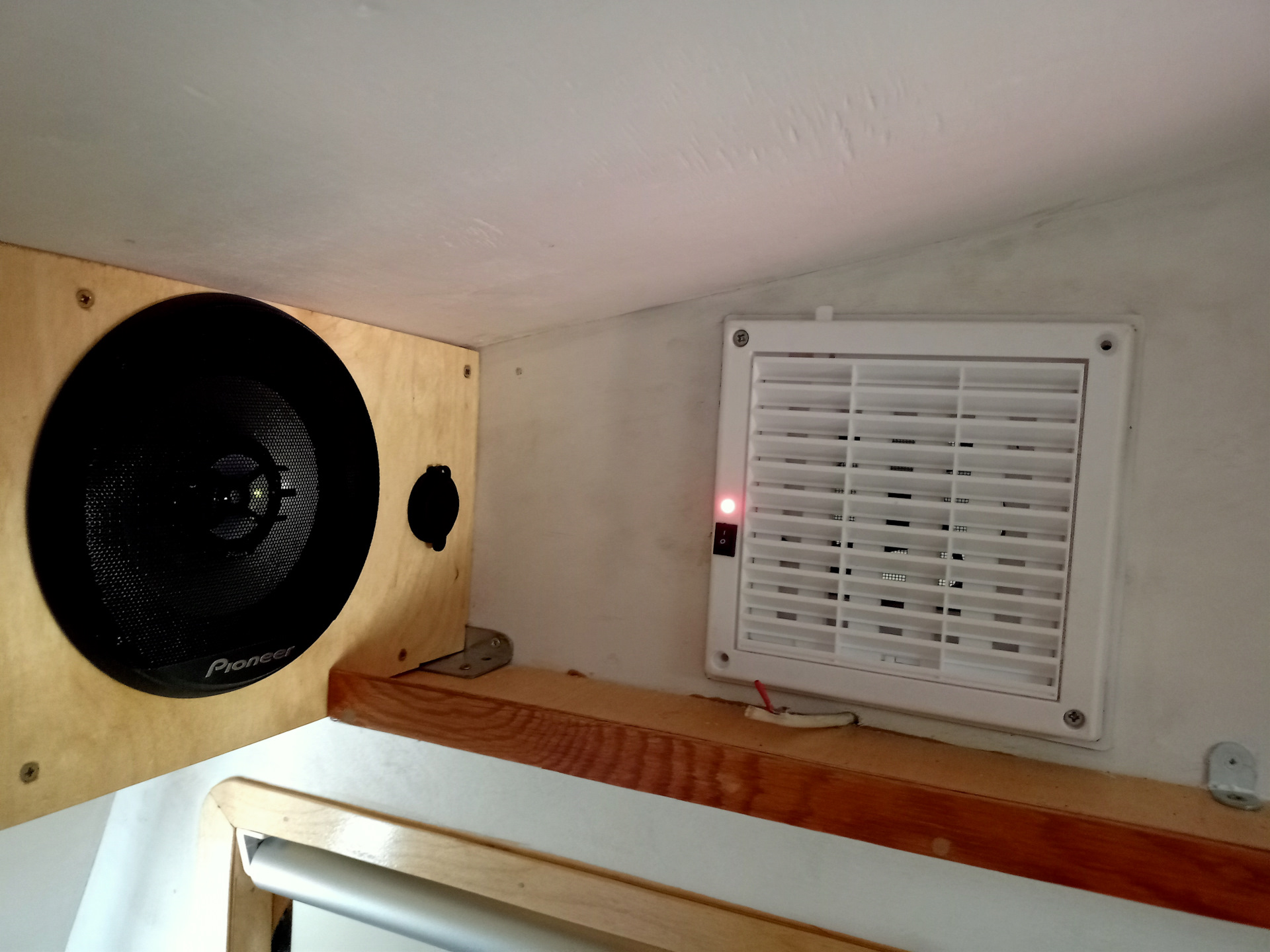

Вентиляция

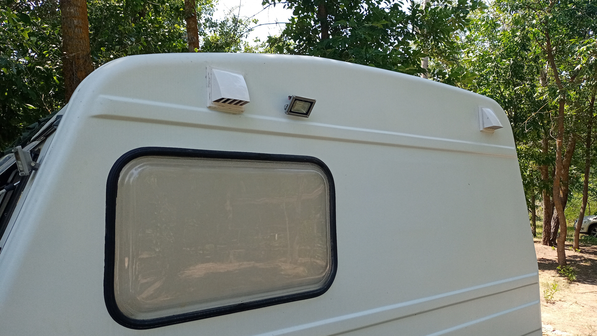

Данные внтиляционные "решетки" мне подошли, опять же, из-за доступности и возможной установки вентиляторов. В их конструкции изменена лишь длинна внутреннего патрубка так, чтобы его длинна соответствовала толщине стены. Так же внутри трубы, у самого истока сделанна отбортовка, чтоб попавшая вода или конденсат не протикал в помещение.
. Да, они торчат! Но не слитают в дороге даже при порывах ветра! А если и слетят или повредятся то без проблем покупаются в ближайшем хозмаге и тут же монтируются без использования инструментов.
Хотя эта сигнализация и нафиг не нужна. В вечерней тишине жужжит скатина громко, так это при том, что я брал тихие! Надо будет поставить регулятор частоты вращения.

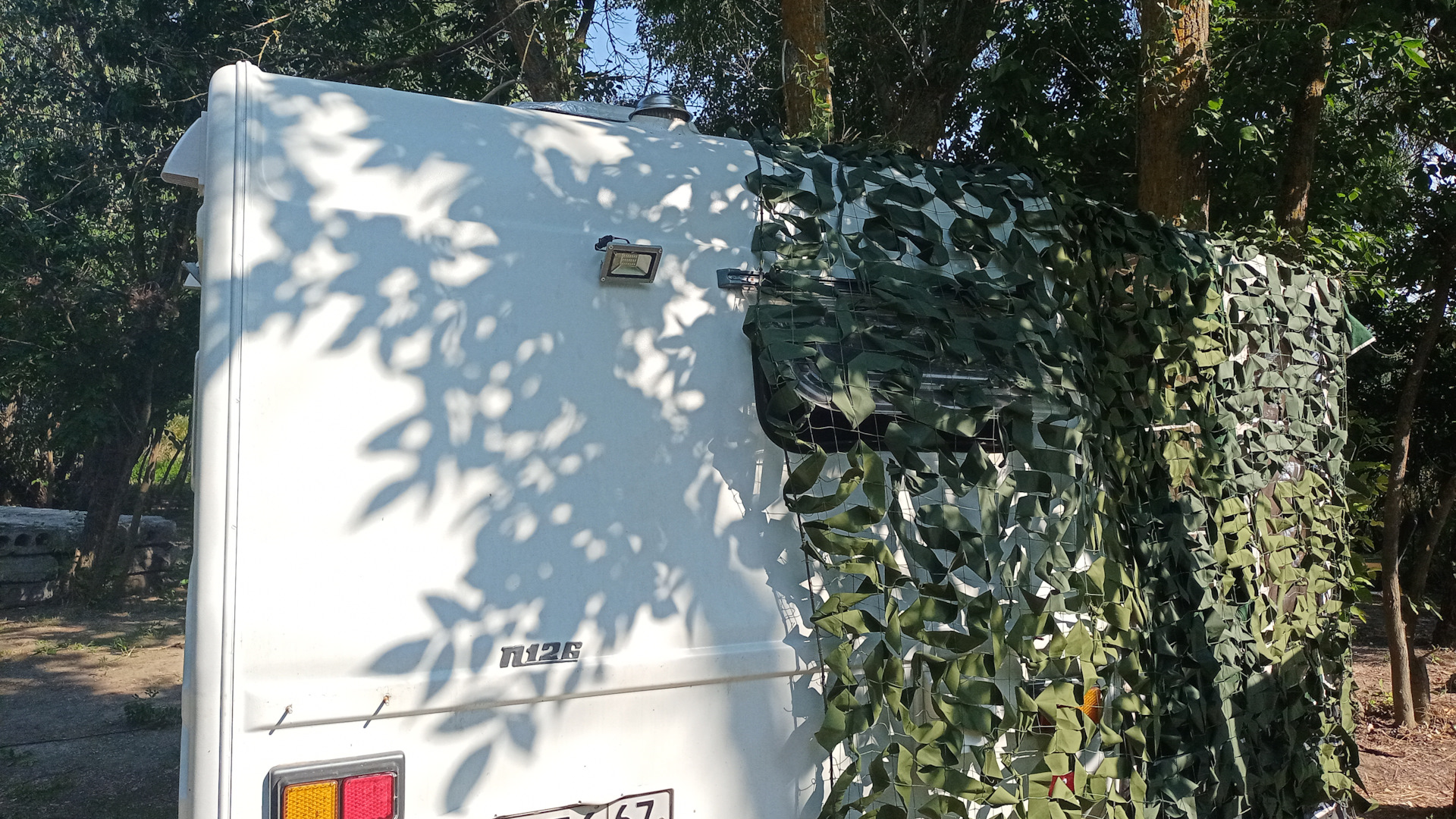

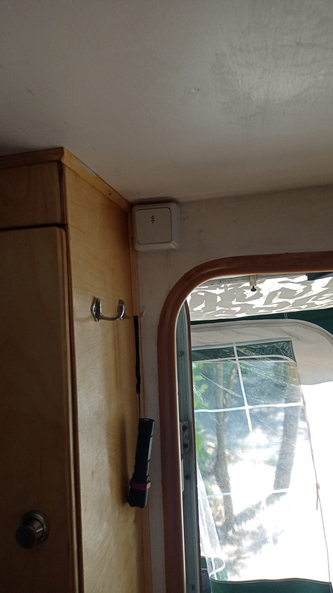

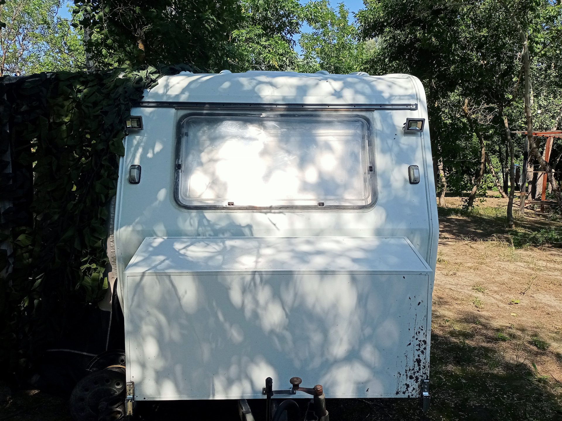

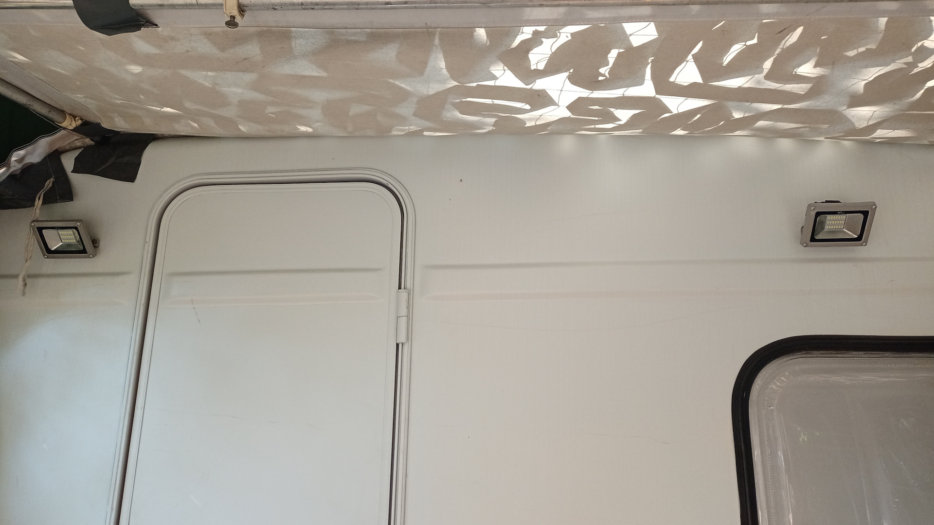

Наружнее освещение.
У входа два прожектора. Влючаются отдельно. Один у двери, второй выключатель у окна. В передней части два прожектора. Сзади и с левого бока по одному. Выключатели Расположенны у окон, чтоб вслучае необходимости можно было поднять штору и осветить пространство за окном. Прожектора 12в. 10вт., но по факту 7вт. Однако свет отличный. Перед установкой укоротил кронштейны, улучшил теплообмен светодиодной матрицы и улучшил герметичность.
